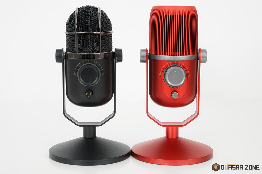

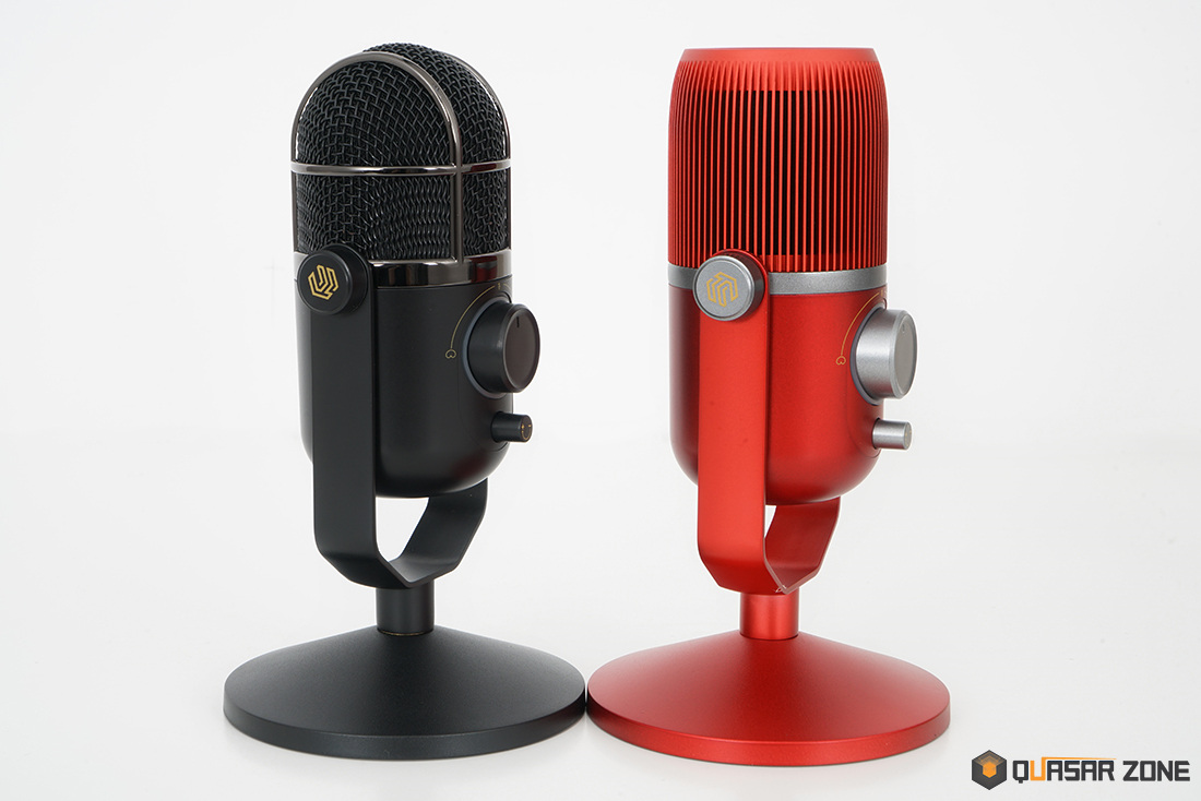

빨간색 SM5는 노브와 고정 나사 부분이 무광 은색으로 되어 있으며, 검은색 SM5와 SM4는 상단부를 제외하면 상당히 유사한 외형입니다.

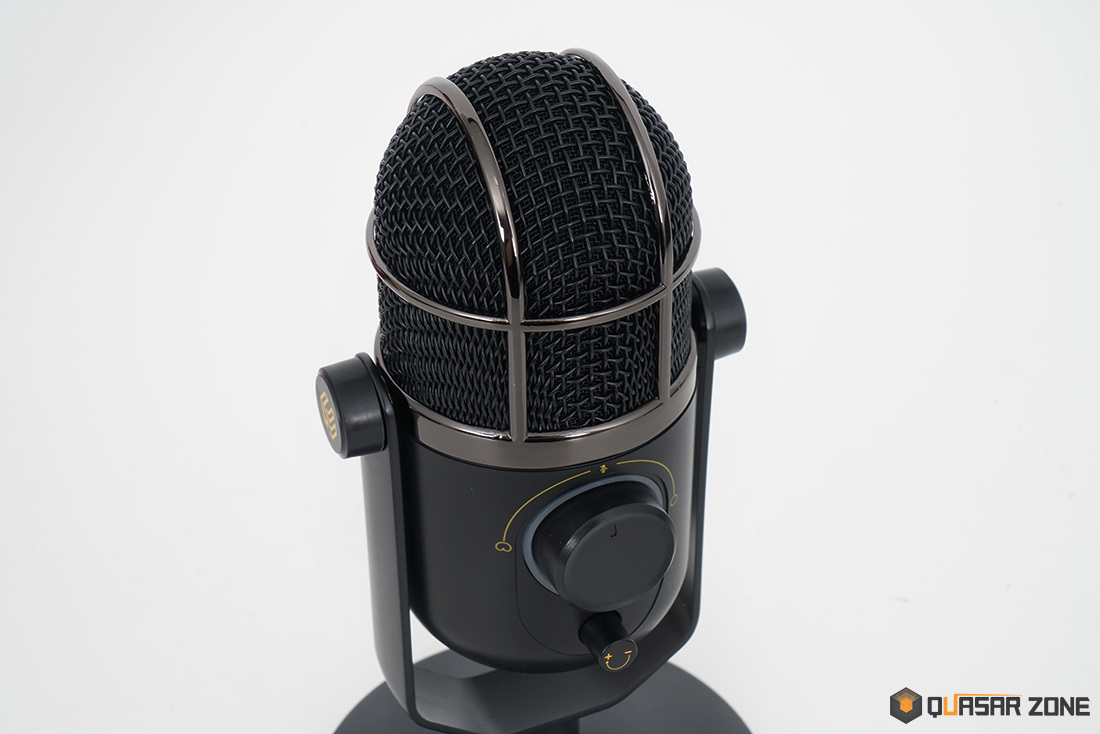

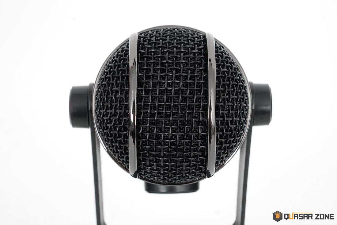

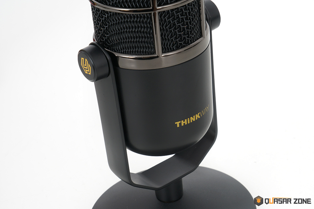

위에서 언급한 것처럼 SM4는 삼중 구조 그릴로 되어있습니다. 특징이라기보다는 일반적인 마이크의 형태를 따르고 있다고 보시면 됩니다. 노란색 씽크웨이 로고가 과하지 않고 깔끔하게 배치되어 있습니다.

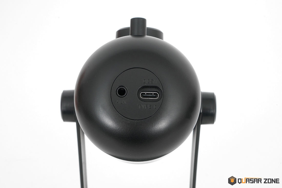

SM5는 VERTIGAIN® 기술이 탑재되었기 때문에 상단부의 외형이 독특하면서도 깔끔합니다. 일반적인 마이크 그릴은 공간 안에서 소리를 수집하는 동안 음파를 분산시켜 콘덴서의 성능을 저해하는데, VERTIGAIN® 디자인 그릴은 음파가 흩어지지 않고 콘덴서에 균일하게 도달하여 성능 저하가 없다는 것이 해당 기술을 개발한 회사의 설명입니다. 기존 방식과 비교하여 약 10% 정도의 성능 향상이 있다고 하며, 씽크웨이의 상품 DB에서도 해당 내용을 확인할 수 있습니다. SM4와 마찬가지로 하단부에는 USB Type C 포트와 AUX 포트가 존재합니다. PC와 연결은 Type C to Type A 케이블로 하면 되고, 옆에 있는 AUX 포트에는 이어폰이나 헤드셋을 연결하여 실시간 모니터링을 할 수 있으며, 전면 아래쪽에 있는 작은 노브를 통해 헤드셋의 볼륨을 조절할 수 있습니다. 실시간 모니터링을 할 수 있다는 것은 사운드 카드 대용으로 활용할 수 있다는 것을 의미하기도 합니다.
