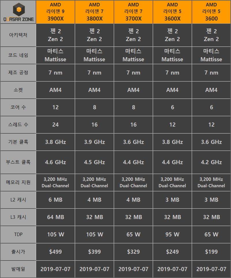

지난 2019년 7월 7일, 7nm 제조 공정이 적용된 AMD의 새로운 3세대 라이젠 프로세서가 정식으로 모습을 드러냈습니다. 약간의 제조 공정 미세화와 캐시 및 메모리 레이턴시 개선에 초점을 두었던 2세대와는 달리, 3세대 프로세서는 많은 부분에서 개선을 이룬 젠 2(ZEN 2) 아키텍처가 적용된 것이 특징이었습니다.
특히 인상적인 부분은 7nm 제조 공정이 적용되면서 코어 다이가 작아졌다는 점이었는데요. 이런 공간상 이점으로 인해 CCD(Client Compute Die)라고 새롭게 정의한 8코어 다이를 최대 2개까지 장착할 수 있게 되었습니다. 바야흐로 메인스트림 데스크톱 라인업에도 10코어 이상 프로세서가 등장하게 된 셈이죠. 16코어 32스레드로 구성된 라이젠 9 3950X는 2019년 9월 출시를 앞두고 있지만, 현시점에서도 12코어 24스레드로 구성된 라이젠 9 3900X를 구매하는 것이 가능하기 때문에 매니 코어 시스템을 목적으로 하던 사용자에게는 매력적인 아이템으로 각광받고 있습니다.
지난 7월 7일에 AMD에서 공개한 새 프로세서에 맞추어 퀘이사존에서도 벤치마크 칼럼을 제공해드린 바 있었는데요. 리뷰어 샘플로 제공받았던 프로세서는 라이젠 9 3900X와 라이젠 7 3700X로 국한되었기 때문인지, 다른 제품에 대한 성능 문의도 꾸준히 받아 왔습니다. 또한, 3종 마더보드 & 바이오스 테스트가 이미 퀘이사 칼럼으로 등록되기는 했지만 AGESA 1.0.0.3AB에 대한 성능 문의 역시 꾸준히 받아 왔죠.
이런 유저의 니즈(Needs)와 현재 시장 상황을 고려하여, 최신 펌웨어에서의 3세대 라이젠 프로세서 5종에 대한 성능을 다시금 비교해보고자 합니다. 기존에 제외되었던 3개의 프로세서를 포함하여, 3세대 라이젠 프로세서는 최신 펌웨어에서 어느 정도의 작업 성능과 게임 성능을 보여줄 수 있을까요?
