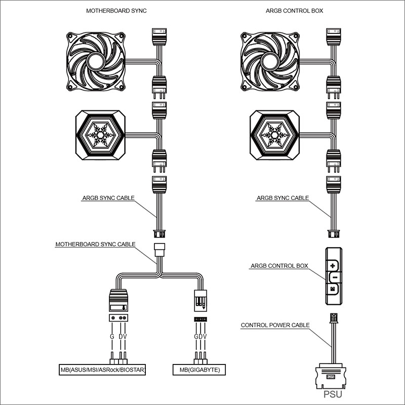

메인보드가 지원한다면 RGB LED 포트를 메인보드에, 지원하지 않는다면 RGB LED 컨트롤 박스에 LED를 연경합니다. 성능 테스트

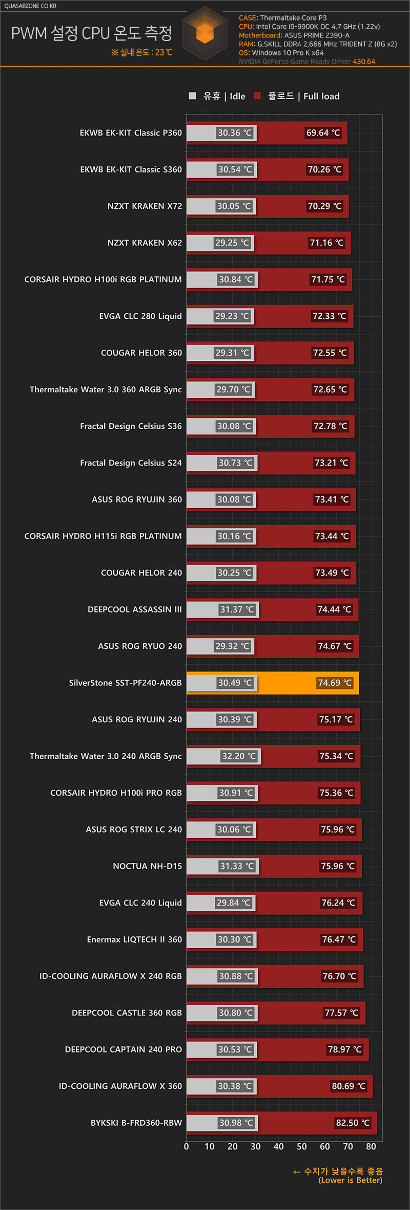

CPU는 인텔 코어 i9-9900K를 4.7 GHz(전압 1.22v)로 오버클록 하였으며, 메인보드 PWM 설정은 CPU 온도에 따른 Standard 팬속도입니다.

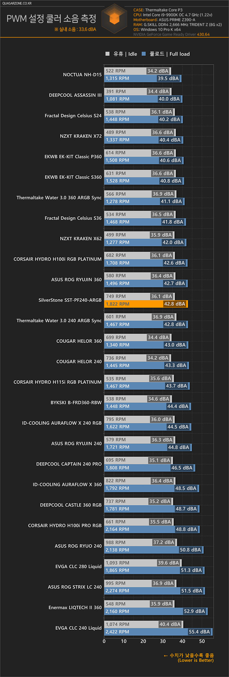

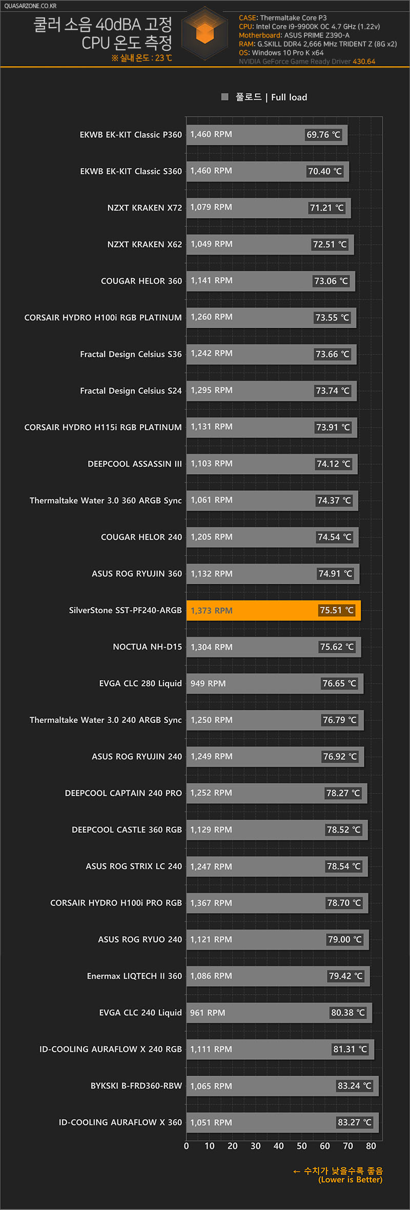

쿨러 소음을 40dBA로 맞추기 위해 팬리스 파워에 테스터기를 장착하여 가구동 시키고 팬컨트롤러를 사용하여 쿨링팬 RPM을 조절하였습니다. 소음계는 쿨링팬으로부터 30cm, 펌프로부터 20cm 떨어진 거리에 설치하였으며 펌프 속도는 100%로 고정하였습니다. 이렇게 파악한 RPM으로 동일 소음 테스트를 진행하였습니다. PWM 상태에서의 소음 측정은 H700 케이스에 쿨러를 설치한 뒤, 케이스 측면 강화유리에서 30cm 떨어진 거리에 소음계를 설치하여 측정하였습니다.
CPU 부하는 AIDA 64의 System Stability Test에서 가장 CPU에 가하는 부하량이 높은 Stress FPU를 10분간 구동하였습니다. 온도는 최대 온도가 아닌 10분간 초당 데이터를 HWiNFO 소프트웨어로 추출하여 평균 온도를 산출하였습니다. 오픈 케이스 테스트 쿨링팬 메인보드 PWM 설정
쿨러 소음 40dBA 고정 설정 오픈 케이스 동일 소음 테스트에서 SST-PF240-ARGB는 75.5℃가 측정되어 비교군 제품 중 중상급 정도의 성능이 측정되었습니다. 11만 원대 가격으로 출시될 예정이므로 가격을 고려하면 나쁘지 않은 성능입니다. 총평

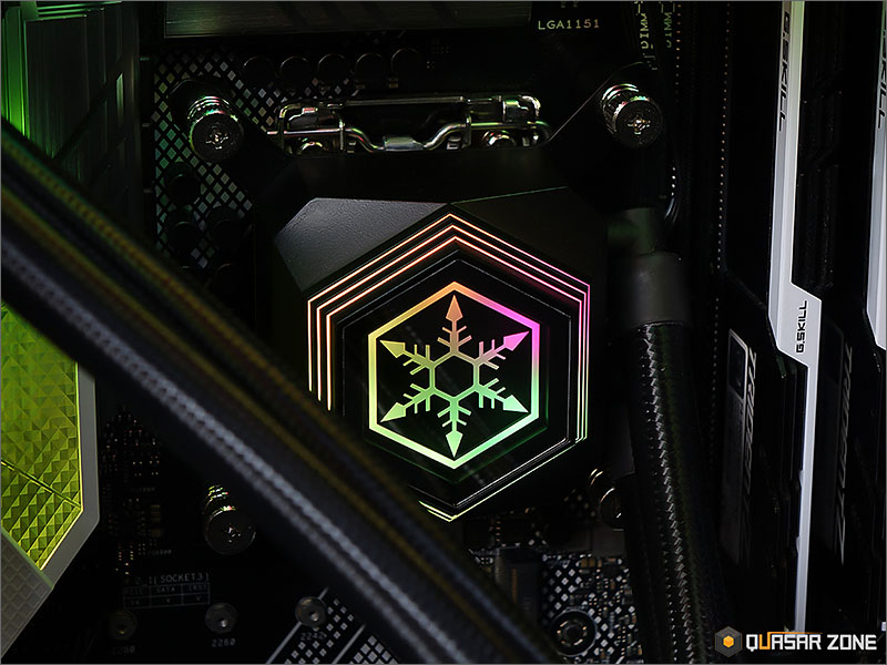

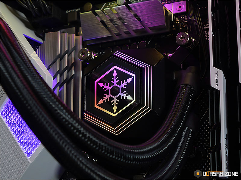

실버스톤 SST-PF240-ARGB는 펌프 상단과 쿨링팬에 Addressable RGB LED가 탑재되며, ARGB를 지원하지 않는 메인보드를 위해 RGB LED 컨트롤 박스를 기본 제공하여 어떤 메인보드에서든 화려한 RGB LED를 누릴 수 있습니다. 일부 회사를 제외하면 로고가 큼직하게 들어간 것이 오히려 마이너스 요소가 되는데요, 실버스톤의 육각형 눈꽃 로고는 크게 호불호를 타지 않는 각진 형태라 펌프 중앙에 적용된 것이 장점입니다. 11만 원대에 출시가 예정된 SST-PF240-ARGB의 성능은 가격 대비 놀라웠습니다. 타사 15만 원 근처 가격대 쿨러와 비슷한 성능이 측정되었기 때문이죠. 실버스톤이라는 이름값이 아깝지 않은 제품입니다. 눈꽃 로고의 화려한 일체형 수랭쿨러, SilverStone SST-PF240-ARGB입니다. |
