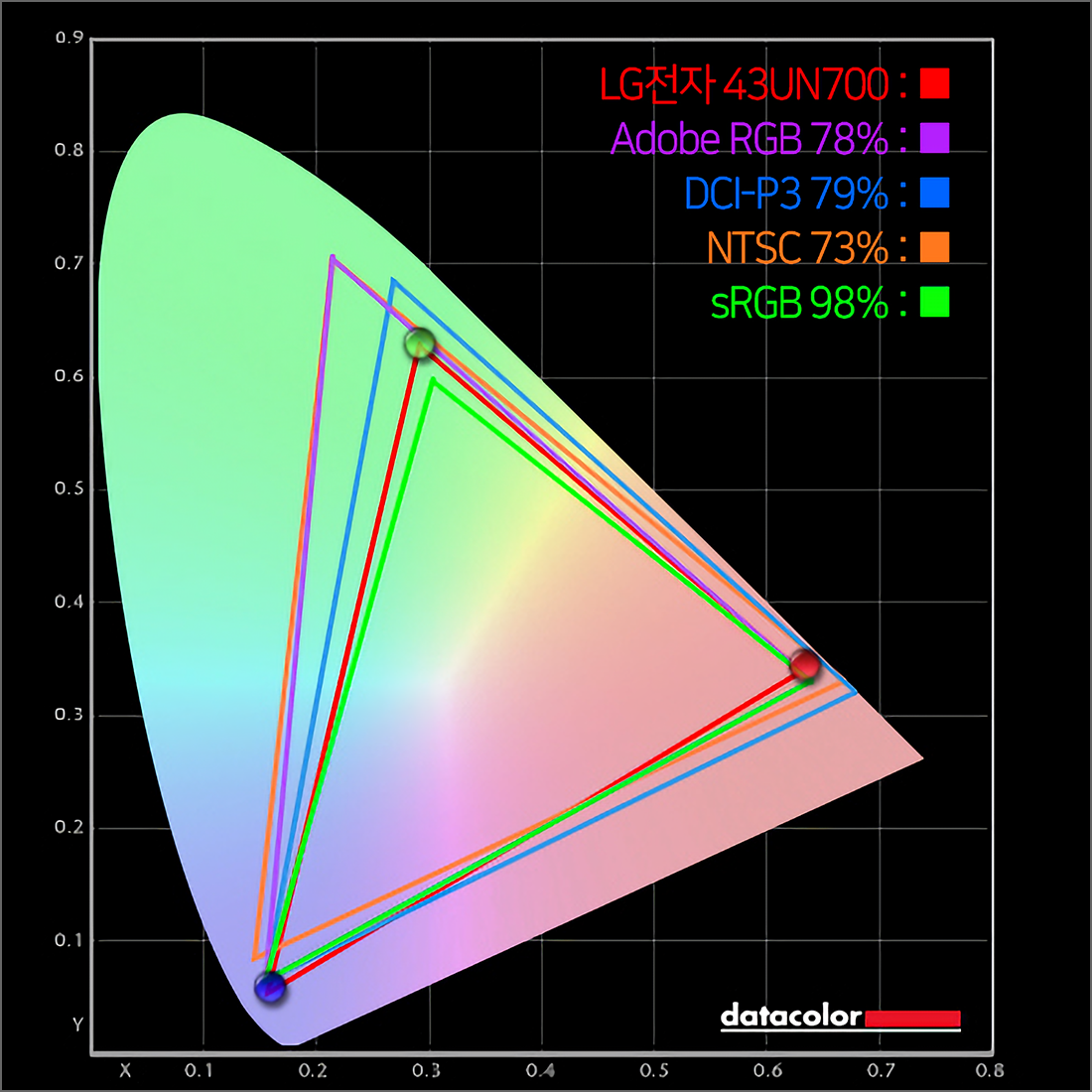

화면 품질 LG전자 43UN700 모니터는 3,840 x 2,160 UHD 해상도를 지원하는 42.4형(107.9cm) 크기의 IPS 패널을 탑재했습니다. 퀘이사존 화면 측정 결과 Adobe RGB 78%, DCI-P3 79%, NTSC 73%, sRGB 98% 색상 영역을 지원하며, 사용자 취향에 따라 선택할 수 있는 4가지 감마 설정을 제공하고, 측정된 값은 표준과 가까웠습니다. 화면의 최대 밝기는 336.0㏅/㎡로 표기된 제품 사양(400㏅/㎡)보다 조금 낮으며, 최대 색온도는 9000K로 표준(6500K)보다 차갑게 느껴질 수 있습니다. HDR 환경에서는 최대 밝기 338.7㏅/㎡, 최대 색온도 8500K가 측정되었습니다. 화면 모드를 'HDR 효과'로 설정하면 최대 밝기 423.0㏅/㎡, 최대 색온도 13600K가 측정되었습니다.

LG전자 43UN700은 기본적으로 PC 환경에 최적화된 NTSC 72% 색상 영역을 제공합니다. sRGB(녹색 삼각형)를 기준으로 녹색(Green) 영역에서 조금 더 넓은 표현이 가능하나, 빨간색(Red)과 파란색(Blue) 영역은 조금 좁은 양상을 보여줘 sRGB 98% 색상 영역(빨간색 삼각형)을 만족하였습니다. 기본으로 제공되는 4개의 감마 설정은 각 수치에 맞게 정확한 값을 보여주고, 색상 및 광도 밝기 균일성은 고른 편에 속합니다. IPS 패널의 특성이라고 할 수 있는 빛샘은 크게 두드러지지 않았으나, 기본 설정된 색온도가 다소 높아 화면이 전반적으로 차갑게 느껴집니다. VESA DispalyHDR 등 별도의 인증을 거치지 않은 HDR10 기능을 제공해 영상이나 게임 등의 HDR 콘텐츠를 만끽할 수 있지만, 최대 밝기가 340㏅/㎡에 불과하고 광색역에 속하는 모니터는 아녀서 콘텐츠에 대한 만족도는 아쉬울 수 있습니다. 오히려 SDR 환경에서 'HDR 효과' 화면 모드를 적용 화면 밝기가 최대 423㏅/㎡ 수준으로 밝아지고 명암비도 1,210 : 1까지 높아져 콘텐츠 감상에서는 'HDR 효과' 모드가 조금 더 유리하게 작용할 수 있습니다.
