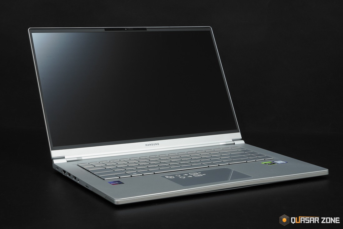

제품 외관

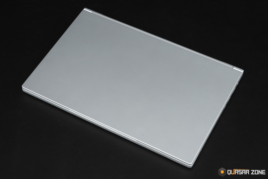

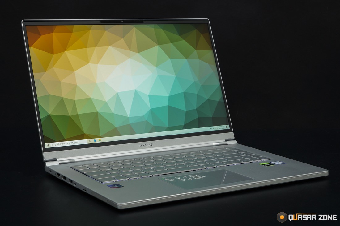

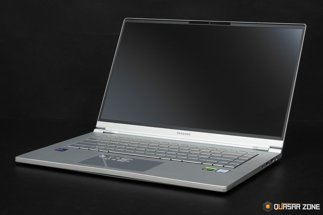

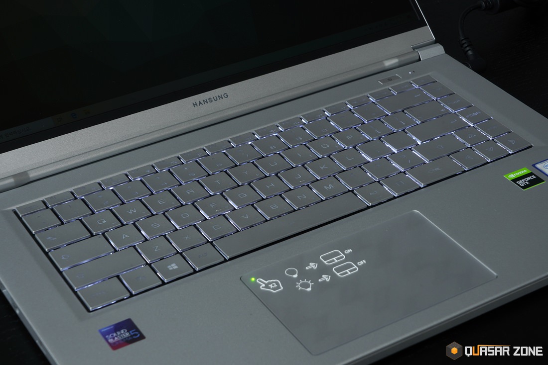

 한성컴퓨터 TFX255GS 아방가르드의 전반적인 외관은 불필요한 요소를 최소한으로 줄여 깔끔한 모습을 보여주고 있습니다. 소재는 알루미늄 합금 재질을 사용해 고급스러워 보입니다.
 키보드 배열은 86키 배열을 사용하고 있으며, 방향키가 모두 일반적인 크기를 사용하는 점이 인상적입니다. 노트북 모니터 바로 아래엔 한성컴퓨터 로고가 있습니다. 전원 버튼은 키보드와 완전히 분리된 위치에 있어 잘못 누르거나 하는 상황을 최소화했습니다. 터치패드에 특정 기능을 위한 안내가 표시되어 있는데요. 좌측 상단을 더블탭을 하면 LED가 점등되면서 터치패드가 비활성화됩니다. 터치패드를 활성화하고 싶다면 다시 더블탭을 하면 LED가 소등되면서 터치패드가 활성화됩니다.
 웹캠은 100만 화소 HD Video Camera를 사용합니다. 최근 보안 이슈 등으로 웹캠을 켜고 끄는 기능 외에 물리적으로 가려주는 가리개를 지원하곤 하는데요. 한성컴퓨터 TFX255GS 아방가르드는 그러한 기능을 지원하지 않아 아쉬웠습니다.

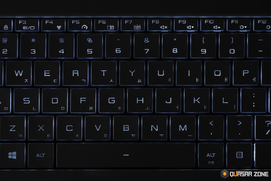

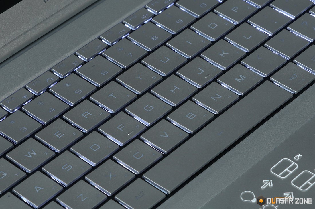

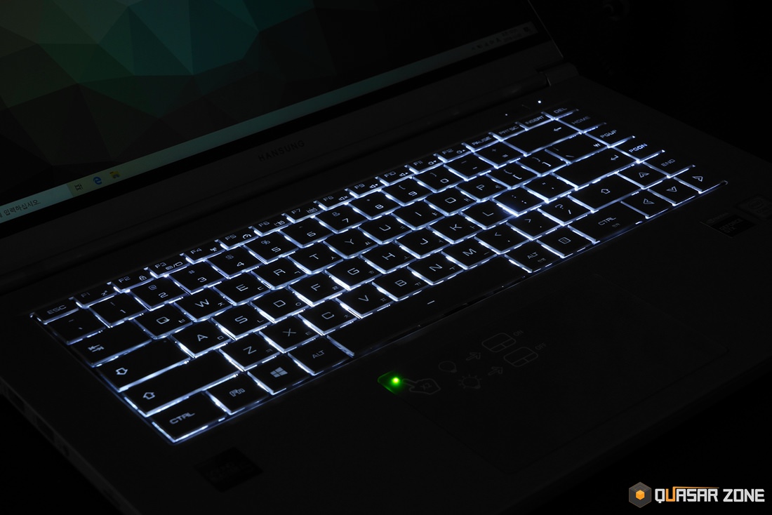

키보드 LED​
 키보드는 화이트 LED를 사용하지만, 주변이 완전히 어두운 상황이 아니라면 활용하기 힘들 만큼 LED 광량이 약해 아쉬웠습니다.

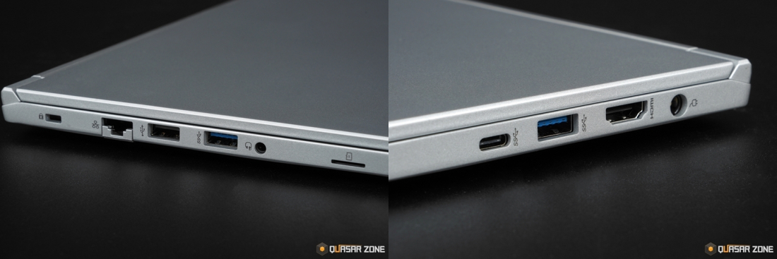

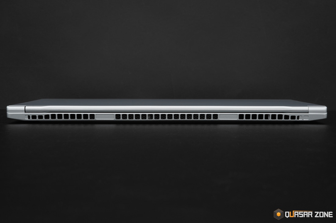

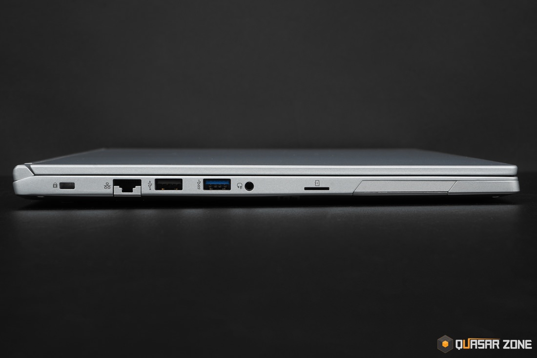

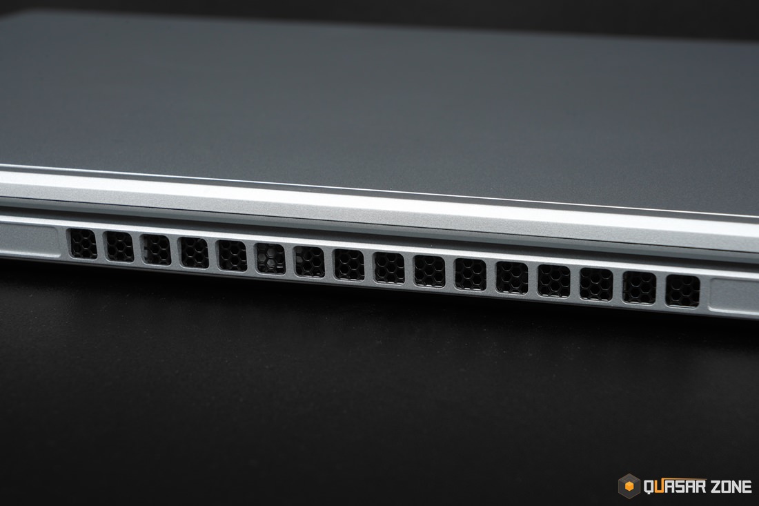

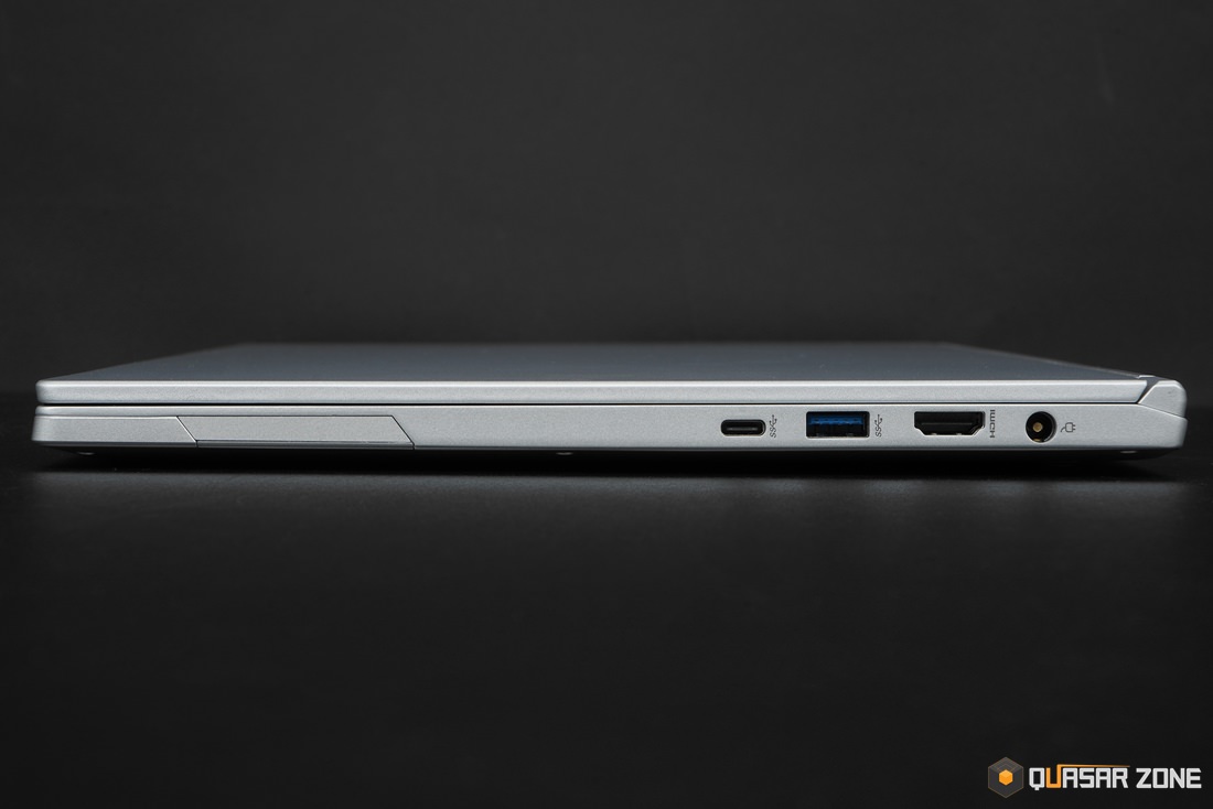

I/O 포트 및 에어홀
 I/O 포트는 USB 2.0 1개, USB 3.2 Gen1 Type-A 2개, USB 3.2 Gen1 Type-C 1개, HDMI 1.4 1개, 3.5mm 4극 오디오 포트 1개, MicroSD 카드 리더기 1개, DC-in 잭 1개, RJ-45 1개로 구성되어 있습니다. USB 3.2 Gen1 Type-C의 경우 썬더볼트 등의 기능 없이 단순히 USB로만 작동해 아쉬웠습니다. 하지만 얇은 두께임에도 최대한 다양한 포트를 지원하려 했다는 점은 인상적입니다.

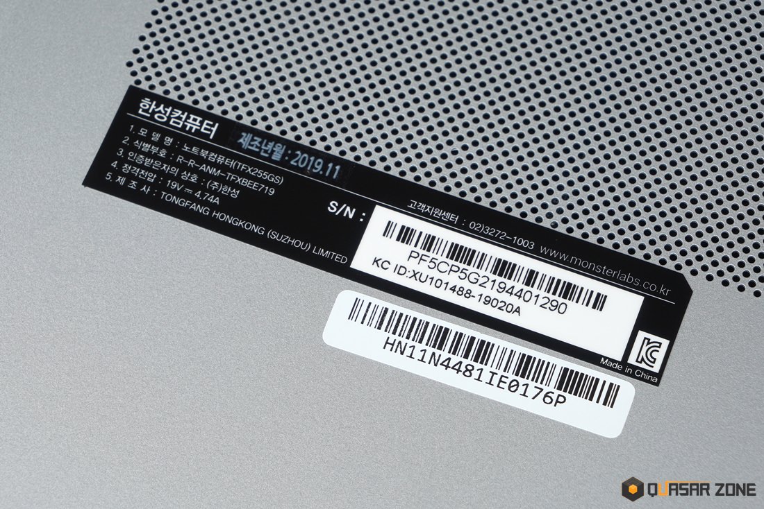

제품 바닥면​

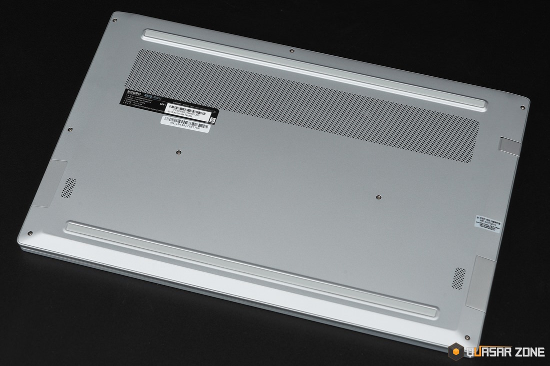

 한성컴퓨터 TFX255GS 아방가르드의 바닥면에는 쿨링을 위한 에어홀과 스피커홀 등이 있습니다. 제품의 외관처럼 바닥면도 깔끔한 모습입니다.

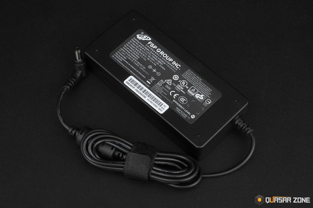

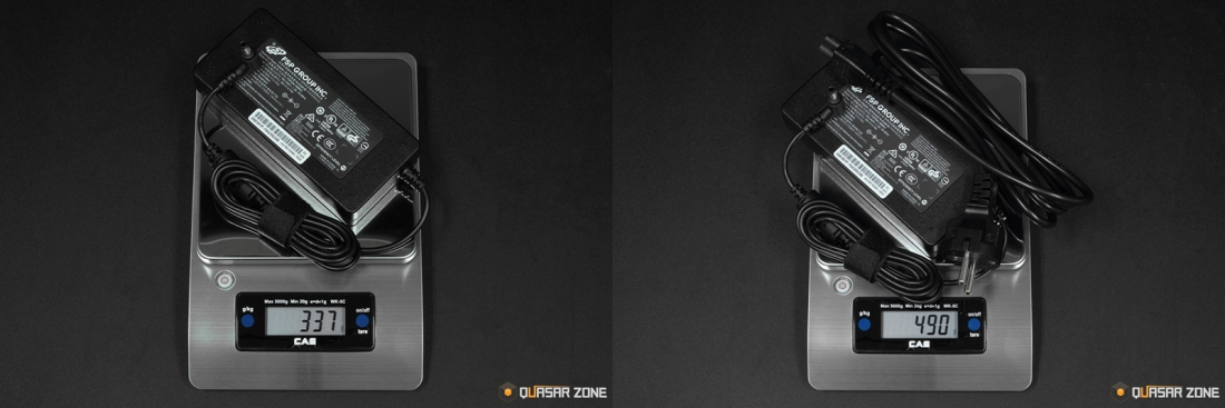

어댑터

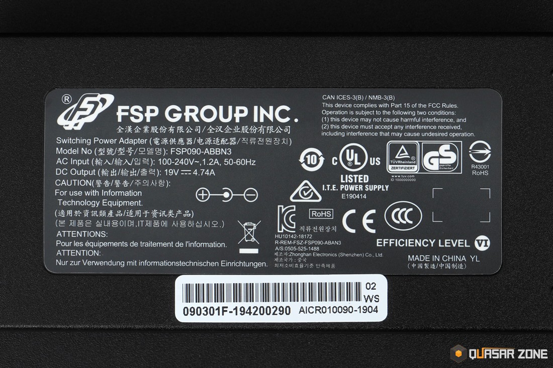

 한성컴퓨터 TFX255GS 아방가르드는 FSP의 19V, 4.74A, 90W급 어댑터를 사용합니다. 무게는 실측했을 때 어댑터만 337g, 동봉된 케이블까지 합쳐서 490g으로 측정되었습니다.

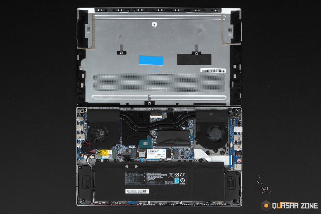

제품 내부

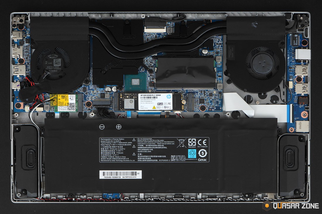

 분해는 바닥면에 나사 9개를 제거하면 어렵지 않게 분해할 수 있습니다.
 저장장치는 HP의 EX900 M.2 500GB NVMe SSD를 사용합니다. 자세한 사항은 데이터 시트(링크)를 참고하시기 바랍니다. 노트북 하판에 서멀패드가 부착되어 있는 걸 확인할 수 있는데요. 발열이 많이 발생하는 NVMe SSD의 발열 해소를 위한 섬세함을 느껴볼 수 있습니다. 여분의 M.2 슬롯을 제공해 저장공간이 부족하다면 추가해 사용할 수 있습니다.
 RAM은 삼성의 M471A1K43CB1-CTD(8GB, 2,666 MHz)를 사용합니다. 자세한 사항은 데이터 시트(링크)를 참고하시기 바랍니다. RAM 슬롯은 1개만 지원하여 듀얼 채널을 구성하지 못하는 점이 아쉽습니다.
 무선 랜 카드는 Intel의 9560NGW를 사용합니다. 자세한 사항은 데이터 시트(링크)를 참고하시기 바랍니다.
 배터리는 Getac의 11.55V, 7,900mAh, 91.24Wh급 고용량 배터리를 사용합니다.

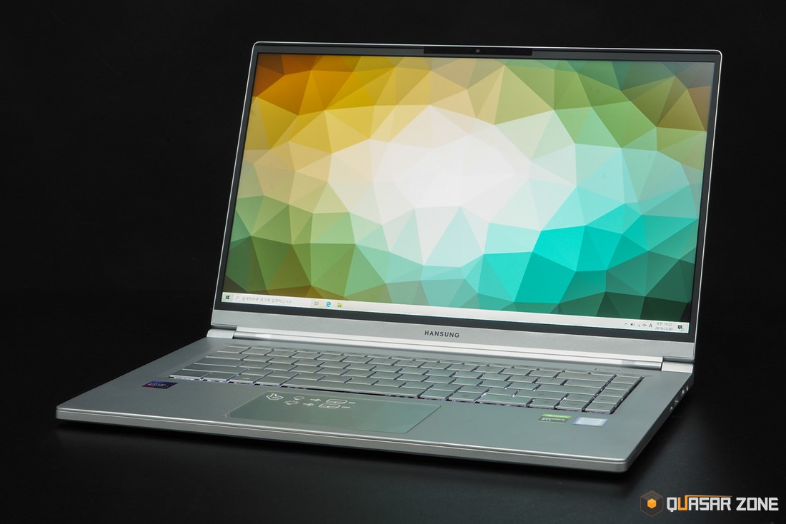

화면 품질
한성컴퓨터 TFX255GS 아방가르드 노트북의 모니터는 1,920 x 1,080 FHD 해상도를 지원하는 15.6형(32.62cm) 크기의 IPS 패널을 탑재했습니다. 퀘이사존 화면 측정 결과 Adobe RGB 73%, DCI-P3 77%, NTSC 71%, sRGB 95% 색상 영역을 지원하며, 별도의 감마 설정을 제공하지 않으나 측정된 값은 2.2(0.00)입니다. 화면의 최대 밝기는 341.7㏅/㎡, 최대 색온도는 8600K로 표준(6500K)보다 차갑게 느껴질 수 있습니다.

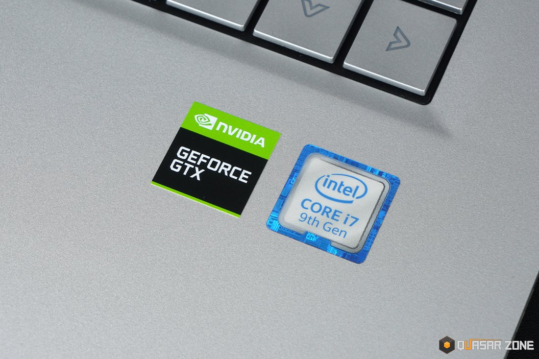

 한성컴퓨터 TFX255GS 아방가르드의 CPU는 6코어 12스레드를 지원하는 인텔 코어 i7-9750H를 사용했으며 최대 코어 클록은 4.5GHz입니다. GPU는 엔비디아 지포스 GTX 1650을 사용했으며 부스트 클록은 1560 MHz, 메모리 클록은 8,004 MHz로 동작합니다.
