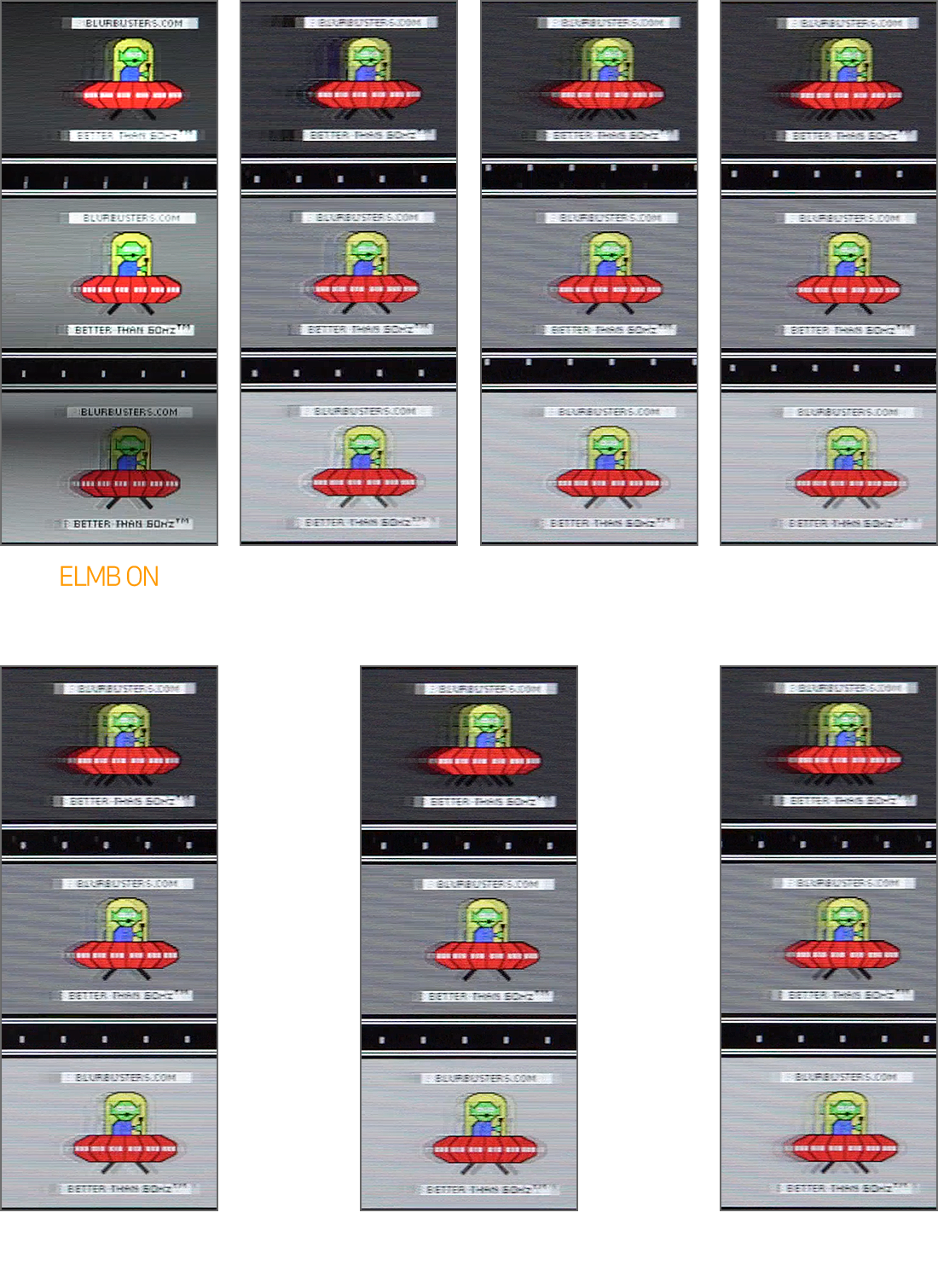

응답 속도
응답 속도는 화소가 켜고 꺼지는 시간을 의미하며 가장 보편적인 기준은 GTG(Gray to Gray)로 회색에서 회색으로 변하는 시간을 측정하고 이를 1/1,000초로 표기합니다. GTG뿐만 아니라 검은색에서 흰색으로 바뀌는 BTW(Black to White)와 흰색에서 검은색으로 바뀌는 WTB(White to Black)도 있는데 이는 순서대로 화소가 켜지는 속도(BTW)와 꺼지는 속도(WTB)를 의미합니다. 응답 속도가 빠르면 빠를수록 움직이는 콘텐츠에 대한 잔상이 적게 발상하며 화면이 또렷하게 보이는 이점이 있습니다.
응답 속도 측정에는 장비를 활용하는 방법이 있지만, 퀘이사존은 측정된 값을 숫자로 보여주기보다는 눈으로 가늠할 수 있도록 직관적인 결과를 보여드리고자 빠른 움직임으로 지나가는 물체를 따라 카메라(Sony a7R III, 셔터 속도 1/400s, 조리개 F8.0, ISO 2,000, 120fps 동영상 촬영)를 움직이며 촬영하는 패닝숏(Panning Shot) 기법을 사용했습니다. 화면에 표시되는 물체는 UFO Test로 알려진 웹사이트의 Ghosting / Pursuit Camera 항목을 활용하였으며, 배경색은 Middle Gray, 간격은 160 px, 속도는 960 px/s로 설정하였습니다.
ASUS TUF GAMING VG32VQ 게이밍 모니터는 기본적으로 GTG 4ms, MPRT 1ms 응답 속도를 지원하며, OSD 메뉴에서 응답 속도를 조금 더 끌어올릴 수 있는(=잔상을 줄일 수 있는) Trace Free와 ELMB SYNC(Extreme Low Motion Blur)를 제공하는데요. ELMB SYNC는 화면을 비추는 LED 백라이트를 조절해 화면에 표시되는 물체가 움직일 때 발생하는 번짐 효과나 잔상 등을 줄여 물체가 선명하게 보이도록 합니다. 또한, 일부 제품의 경우 ELMB를 사용하면 AMD FreeSync와 같은 가변 주사율 기술을 사용할 수 없었는데 ASUS TUF GAMING VG32VQ는 두 기술을 병행해서 사용할 수 있도록 개선하여 티어링과 잔상을 동시에 줄일 수 있도록 하였습니다.
ASUS TUF GAMING VG32VQ 게이밍 모니터가 지원하는 GTG 4ms 응답 속도는 느린 편이 아니지만, 화소를 켜고 끄는 속도가 느린 VA 패널 특성상 물체가 지나간 흔적이 남고 글자도 흐릿하게 보였습니다. 하지만 Trace Free와 ELMB SYNC를 사용하면 잔상을 줄일 수 있고 글자로 또렷하게 볼 수 있었는데요. 다만 Trace Free를 80 이상으로 설정하면 역잔상 현상이 발생하고, ELMB SYNC를 사용하면 LED 백라이트를 미세하게 조절하면서 화면에 무수한 깜박임이 발생합니다. 깜박임의 경우 사람의 눈으로는 잘 느껴지지 않지만, 오랜 시간 화면을 바라보면 눈에 피로가 쌓일 수 있으므로 자신이 어느 게임을 하느냐에 따라 적절하게 사용하길 권장합니다.
이번에는 화소가 켜고 꺼지는 속도(BTW, WTB)를 가늠하기 위해 앞서 측정이 진행된 웹사이트에서 Chase Test 항목을 활용하였으며, 배경색은 #404040, Leading Color는 #ffffff, Trailing Color는 #000000, 간격은 32 px, 속도는 960 px/s로 설정하였습니다.
ASUS TUF GAMING VG32VQ 게이밍 모니터는 화소가 꺼지는 시간(WTB)은 무난한 편이나, 화소가 켜지는 시간(BTW)이 느려 잔상이 남는 것을 확인할 수 있었습니다.

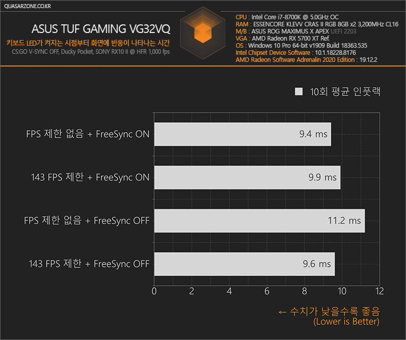

인풋랙
인풋랙(Input Lag)은 키보드나 마우스와 같은 입력 장치의 신호가 화면에 반영되는 시간을 의미하며 인풋랙이 적으면 적을수록 사용자가 입력한 신호에 대한 결과가 더 빠르게 보이므로 게임이 목적이라면 인풋랙이 적은 모니터를 사용하는 것이 좋습니다. 다만 인풋랙은 모니터 자체의 성능도 중요하지만, 사용자의 컴퓨터 하드웨어 수준이나 입력 장치의 폴링 레이트(Polling Rate), 그리고 네트워크 환경이나 게임 종류에 따라 천차만별로 달라지므로 쾌적한 환경을 구성하는 것도 중요합니다.
ASUS TUF GAMING VG32VQ 게이밍 모니터는 가장 최적의 게임 경험을 제공하는 가변 주사율 기술 범위 내 환경(143 FPS 제한 + FreeSync ON)에서 평균 9.4ms를 보여주었으며, 가변 주사율 기술 범위를 벗어나는 환경(FPS 제한 없음 + FreeSync ON)에서 평균 9.9ms가 측정되었습니다. 가변 주사율 기술을 사용하지 않은 환경(FPS 제한 없음 + FreeSync OFF)에서는 평균 11.2ms가 측정되었으며, 게임 내부의 프레임 제한 기능을 사용한 환경(164 FPS 제한 + FreeSync OFF)에서는 9.6ms가 측정되었습니다. 144Hz 주사율 지원하는 모니터의 1Hz 표시 시간이 약 6.9ms임을 고려하면 ASUS TUF GAMING VG32VQ 게이밍 모니터의 인풋랙은 준수한 정도라고 할 수 있습니다.
Ducky Pocket 키보드 Enter에 마우스 오른쪽 클릭 기능을 매핑(mapping)하여 키보드를 누르면 오른쪽 클릭으로 작동하게끔 설정합니다.
더욱더 즉각적인 반응과 LED 켜짐을 쉽게 알기 위해 키캡을 제거합니다. 스위치는 확실한 구분감을 위해 체리 MX 청축 클릭을 사용했습니다.
Sony RX10 II 카메라로 HFR 1,000fps 동영상을 촬영합니다.
키보드를 눌러 LED가 켜지는 시간부터 화면에 반응이 나타나는 시간을 1/1,000초로 측정합니다.
퀘이사존 인풋랙 측정은 Ducky Pocket 키보드 Enter 버튼에 마우스 오른쪽 기능을 지정하여 입력이 감지되는 순간 = 키보드 스위치에 LED가 점등되는 순간부터 화면에 반응이 나타나는 때까지를 1초/1,000 프레임으로 초고속 촬영해 1 프레임 = 1ms로 결과를 도출하였습니다. 가변 주사율 기술을 지원하는 모니터인 만큼 실제 게임 환경에서 진행되었으며, 하드웨어 요구 수준이 높은 고주사율 게이밍 모니터도 충분한 측정이 가능한 카운터 스트라이크: 글로벌 오펜시브(Counter-Strike: Global Offensive)를 선택했습니다. 안정적인 성능을 내기 위해 모든 설정은 최하로 조절하였고, 수직동기화(V-SYNC)는 해제하였으며, 네트워크 부하를 최소화하고자 이더넷 연결이 끊긴 오프라인 환경에서 진행하였습니다.
인풋랙은 컴퓨터 하드웨어 수준, 입력 장치의 폴링 레이트, 네트워크 환경, 게임 종류 등 수많은 변수에 따라 천차만별로 다른 결과를 보여줄 수 있으니 반드시 참고하시기 바랍니다.
