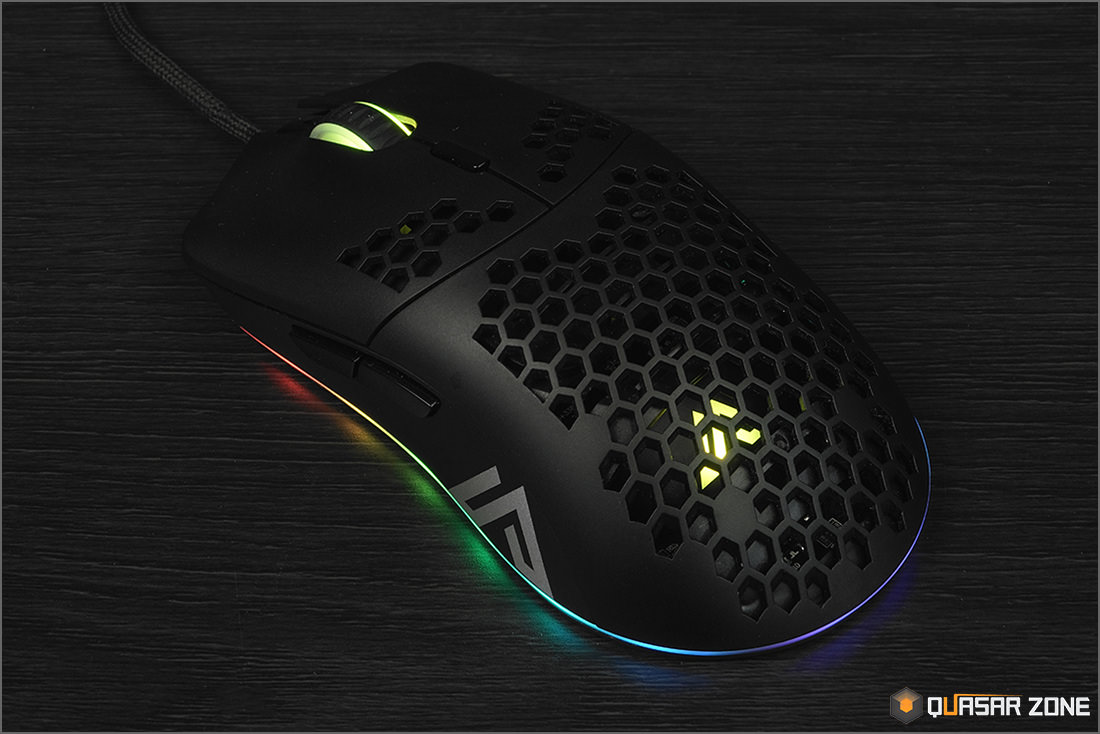

 하우징에 벌집 모양으로 구멍을 뚫어놓는 건 최근 마우스 시장에서 가장 굵직한 트렌드 중 하나라고 할 수 있습니다. 마우스를 가볍게 만들기 위해선 플라스틱을 아주 얇게 성형하는 방법이 있을 텐데, 얇아질수록 원하는 강도를 구현하기가 쉽지 않을 겁니다. 그래서 차선책으로 선택할 수 있는 게 구멍을 뚫어서 무게를 줄이는 건데요. 가장 안정적인 형태라고 알려진 벌집 모양으로 뚫어놓았기 때문에 힘을 줘서 눌러봐도 하우징이 휘는 현상은 확인할 수 없었습니다. 부가적으로 이렇게 구멍을 뚫어놓으면 그렇지 않은 제품과 비교했을 때 통풍이 잘되는 편이라서 손에 땀이 많은 분이 반길만한 방식입니다. 다만 먼지나 액체 등이 유입될 수 있는 확률이 높아지는 걸 의미하기도 해서 제품 관리를 조금 더 신경 써야 한다는 단점도 존재합니다. 마우스 하판에는 LOD(Lift Off Distance)를 설정할 수 있는 버튼이 자리 잡고 있습니다.
 옆면은 구멍을 뚫어놓지 않았다는 점도 주목할 만합니다. 경량화 마우스를 이것저것 접해보다 보니 옆면에 구멍이 뚫려있을 경우 이질감이 느껴진다는 걸 알 수 있었는데요. 일정 시간이 지나서 적응한다면 큰 문제는 없겠습니다만, 처음 쥐었을 때부터 쉽게 적응할 수 있는 게 최고라고 생각합니다. GT100 마우스는 옆면에 구멍이 뚫려 있지 않아서 일반 마우스를 쥐는 듯한 느낌을 받을 수 있습니다. 개인적으로는 장점으로 분류하고 싶군요.
 유선 마우스는 케이블 형태도 중요합니다. 이전에는 직조로 마감하여 외관에 신경을 쓰는 편이었다면, 최근에는 경량화 추세에 맞게 케이블을 최대한 부드럽고 가볍게 만들고 있습니다. 딱딱한 직조 케이블은 트렌드에 뒤떨어진다고 볼 수 있는 거죠. EVEREST RGB GT100 마우스는 하우징을 가볍게 설계했기 때문에 자연스럽게 파라코드를 적용하여 최대한 자유롭게 움직일 수 있도록 신경 썼습니다. 마우스 번지를 함께 활용한다면 금상첨화겠지만, 없이 사용하더라도 큰 불편함은 느껴지지 않을 겁니다.

 PC 시장 최고 트렌드였던 RGB LED는 마우스 시장에서만큼은 지는 해라고 할 수 있습니다. 보여지는 부분보다는 실용성이 중요한 제품군이라서 벌어지는 현상이라고 생각하는데요. 경량화 추세와 맞물리면서 더더욱 화려함과는 거리가 멀어지고 있습니다. 그러나 EVEREST RGB GT100 마우스는 두 가지 트렌드를 모두 잡고 싶었나 봅니다. 벌집 모양으로 뚫려 있는 안쪽으로 로고를 확인할 수 있으며, 옆면에 전체적으로 RGB LED가 점등합니다. 특히, 바닥에 반사되는 빛이 멋지다는 생각이 들었습니다. LED 효과는 소프트웨어를 통해 미리 준비된 프리셋으로 변경할 수 있습니다.
