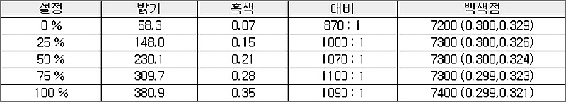

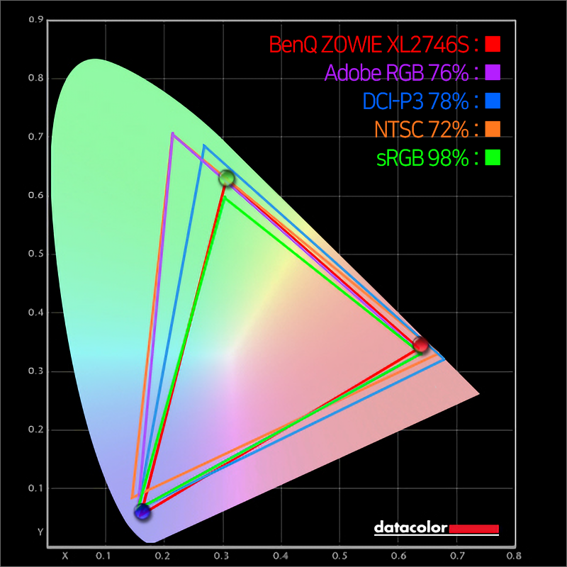

BenQ ZOWIE XL2746S 모니터는 1,920 x 1,080 FHD 해상도를 지원하는 27형(68.58cm) 크기의 TN 패널을 탑재했습니다. 퀘이사존 화면 측정 결과 Adobe RGB 76%, DCI-P3 78%, NTSC 72%, sRGB 98% 색상 영역을 지원하며, 5가지 감마 설정을 제공하고 측정된 값 범위는 1.8(0.00)부터 2.6(0.00)입니다. 흰색 화면의 최대 밝기는 380.9㏅/㎡로 표기된 제품 사양(320㏅/㎡)보다 높으며 검은색 화면 최저 밝기는 0.07㏅/㎡, 최대 명암비는 1,100 : 1이 측정되었고 최대 색온도는 7400K로 표준(6500K)보다 차갑게 느껴질 수 있습니다.
색상 밝기 균일성(왼쪽 위), 광도 밝기 균일성(오른쪽 위), 색상 정확도(아래)
색상 밝기 균일성은 최대 델타 E 3.5 미만, 광도 밝기 균일성은 최대 21% 미만이 측정되었으며 색상 정확도 오차를 표시하는 델타 E는 평균 2.09, 최대 7.54가 측정되었습니다.(모두 낮을수록 좋음) 화면 일부에서 빛샘이 발견되었으며 시야각이 좁은 TN 패널 특성상 화면 가장자리에서 바라보았을 때 왜곡이 발생하였습니다.
BenQ ZOWIE XL2746S 모니터는 게임 환경에 가장 최적화된 TN 패널을 사용해 높은 주사율과 빠른 응답 속도를 제공하나, TN 패널의 약점인 좁은 시야각이라는 한계를 고스란히 보여주었습니다. 하지만 이를 제외하면 무난한 색상 영역과 색상 영역을 제공하고 사용자 취향에 맞게 선택할 수 있는 5가지 감마 값은 날카로울 정도로 정확한 결괏값을 보여줘 화면 품질에 대해 아쉬움은 크게 느껴지지 않으리라 생각됩니다. 특히 최대 화면 밝기가 380㏅/㎡에 달하고 명암비도 1,000 : 1을 넘는 모습을 보여줘 사용 용도를 게임으로 제한하지 않더라도 다른 용도로도 충분히 활용할 수 있습니다. 다만, 화면 모드를 FPS나 게이머 등으로 설정하면 목적에 맞게 화면이 과도하게 화사한 느낌이 들 수 있어 일반 사용 환경에서는 화면 모드를 '표준 색상'으로 사용하는 것을 권장합니다.
테스트 결과는 사용된 장비와 주변의 환경에 따라 편차가 존재할 수 있으며, 퀘이사존에 입고된 1개의 제품으로만 진행된 것이므로 같은 제품이더라도 차이가 발생할 수 있습니다.
