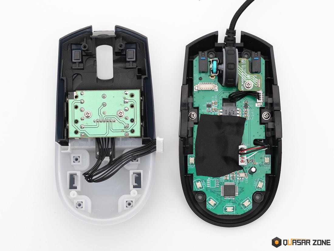

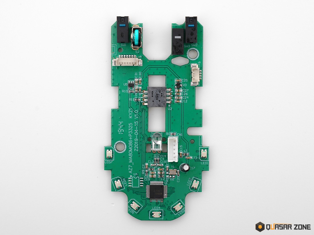

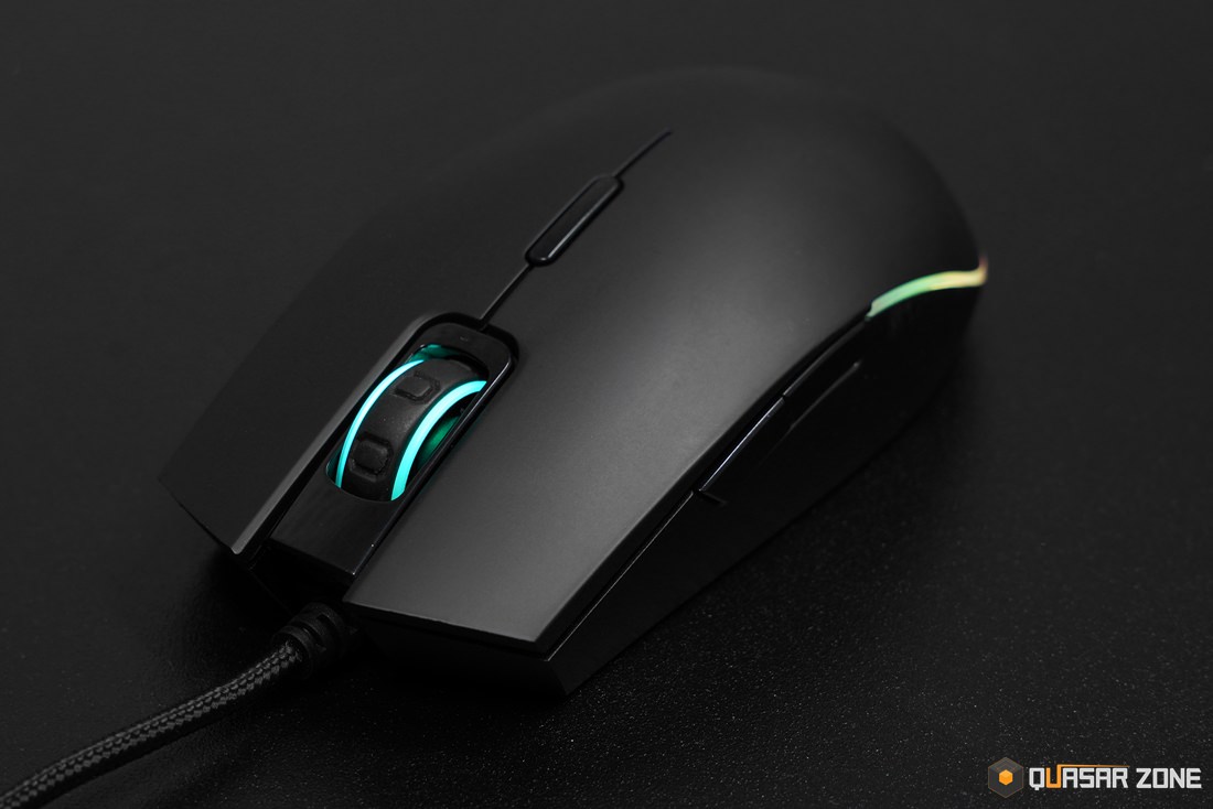

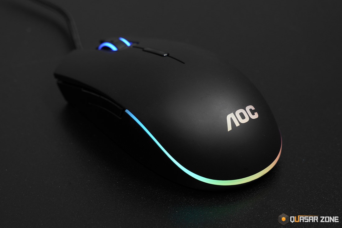

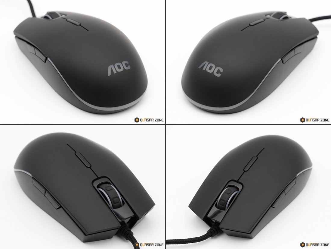

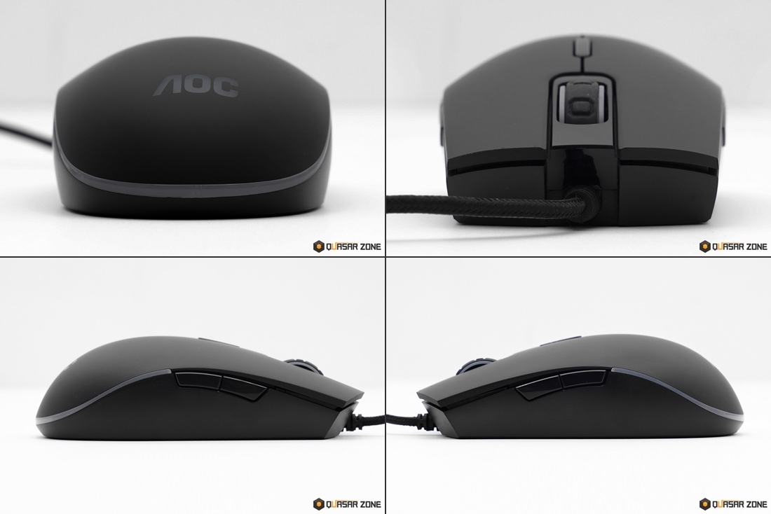

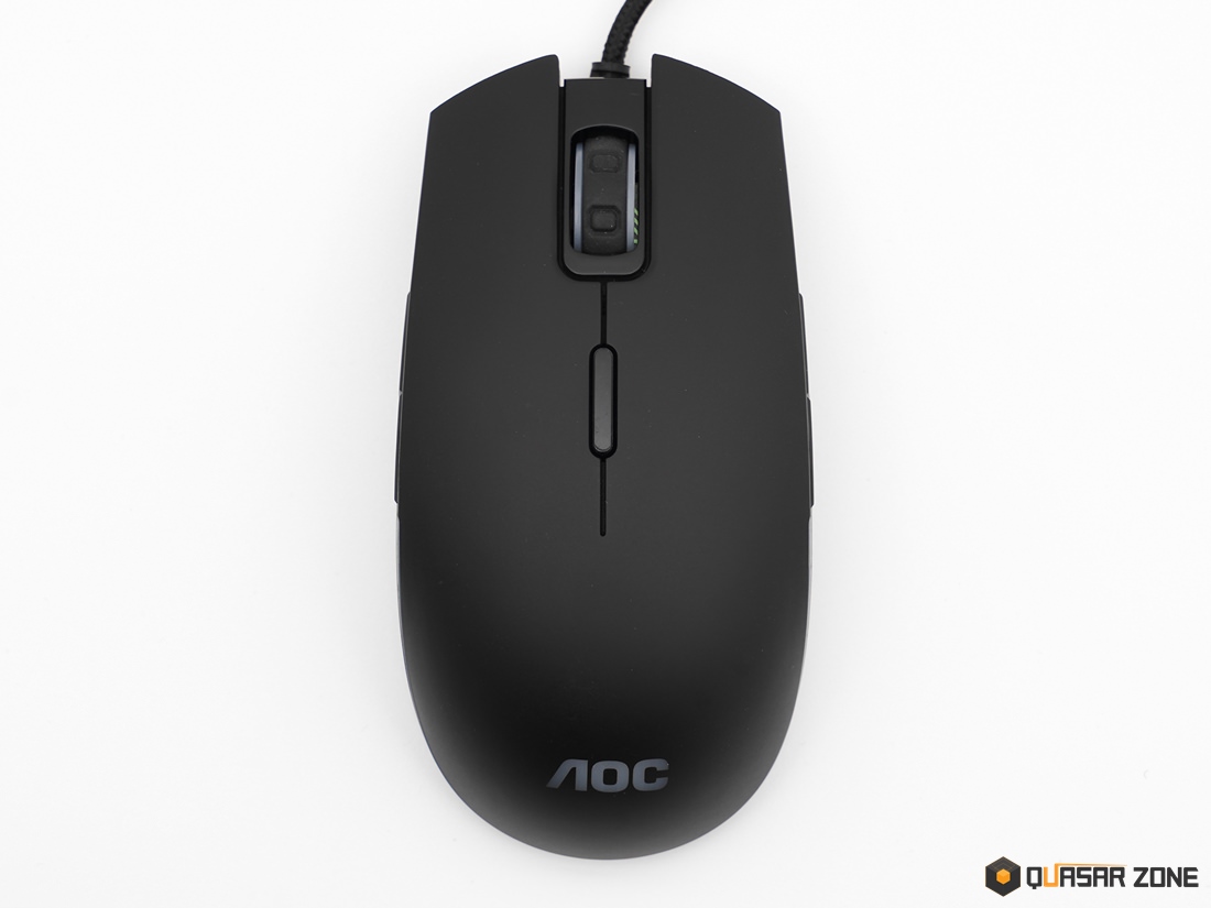

가장 많이 사용하는 좌, 우 버튼은 OMRON D2FC-F-K(50M)가 사용됐고, 그 외 버튼은 모두 Kailh 스위치가 사용됐습니다. 요즘 많은 제조사가 좌, 우 버튼 외의 버튼에도 키감을 신경 쓰고 있어서 사용 빈도가 적은 버튼에도 인지도가 있는 스위치를 사용하곤 하지만 GM500처럼 DPI 변경 버튼까지 Kailh 스위치를 사용하는 경우는 극히 드뭅니다. 버튼 구성에 매우 신경을 썼다고 생각됩니다

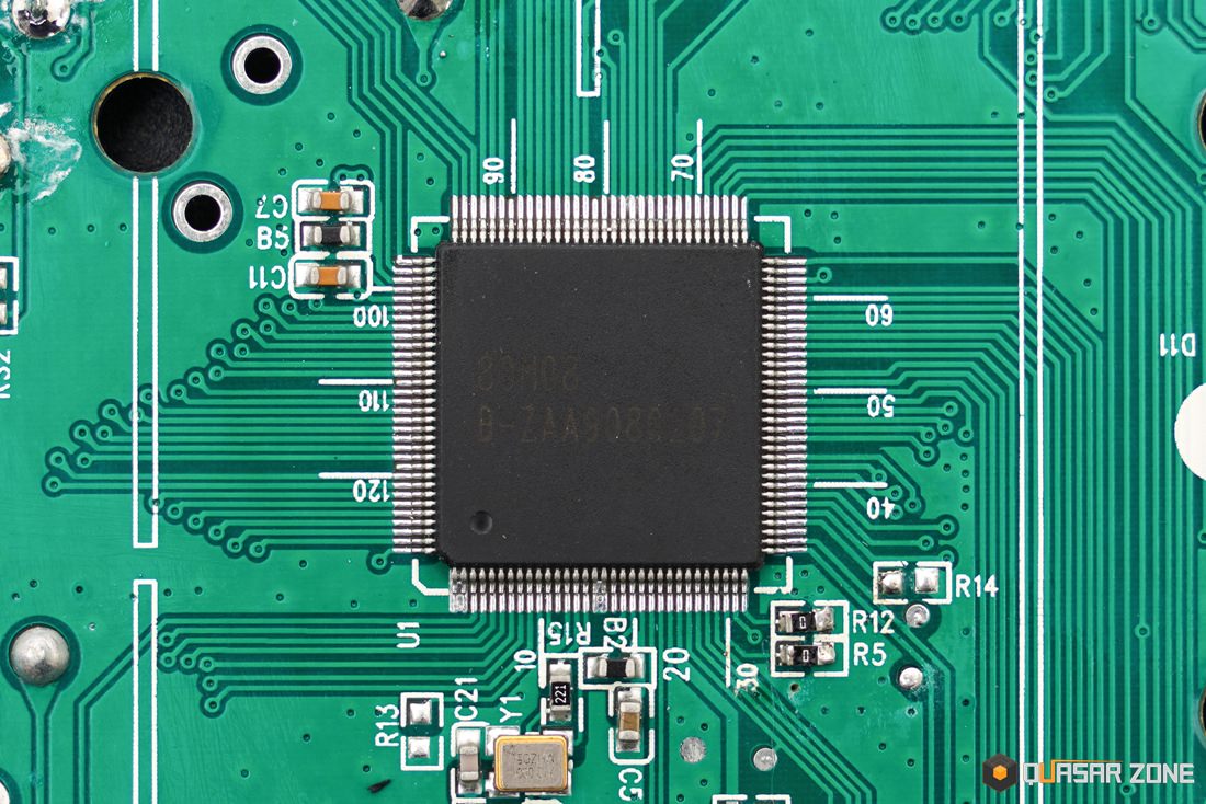

MCU는 MA80M08 B-ZAA9072310을 사용했으며 자세한 사항이나 데이터 시트는 확인할 수 없었습니다. 센서는 PIXART의 PMW3325DB-TWV1을 사용했으며 자세한 사항은 데이터 시트(링크)를 참고하시기 바랍니다.

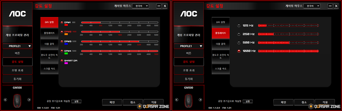

다만, DPI가 여전히 제한적으로 설정되는데요. 최근 출시되는 마우스는 보통 50, 100 단위로 설정할 수 있는 것을 고려한다면 매우 아쉬운 부분입니다. 이 내용은 담당자분과 직접 대화를 나눴으며, 개선 의지를 피력했기 때문에 추후 개선을 기대해볼 수 있을 것 같습니다.
