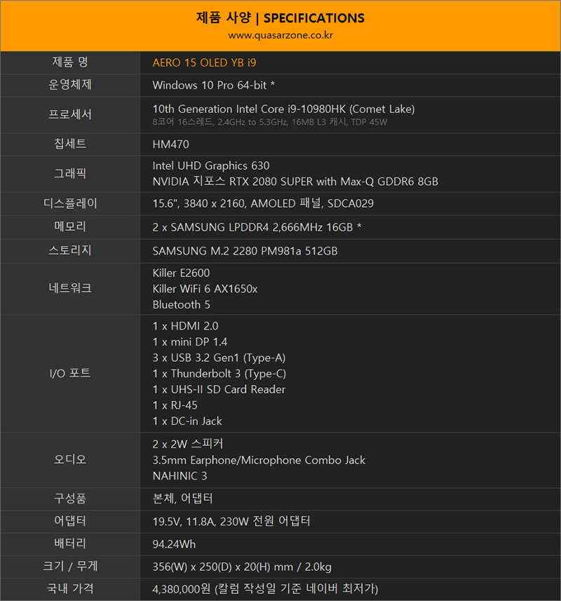

제품 스펙
* 운영체제와 메모리 구성은 세부 모델별로 다를 수 있습니다.

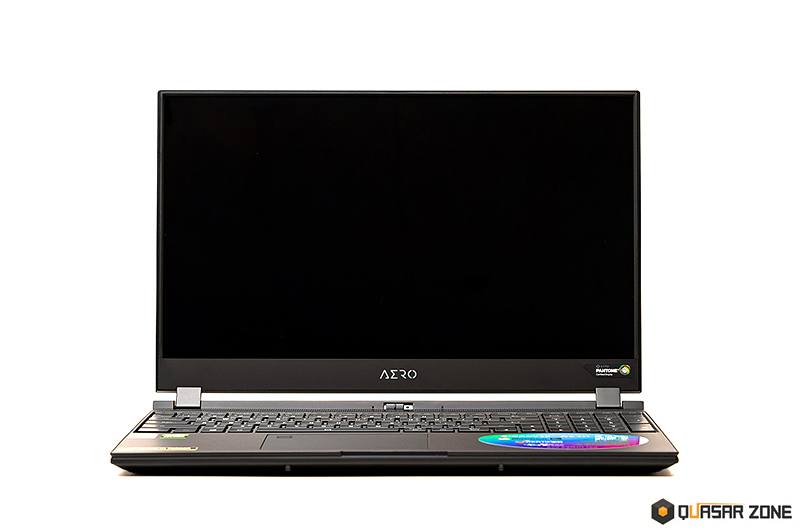

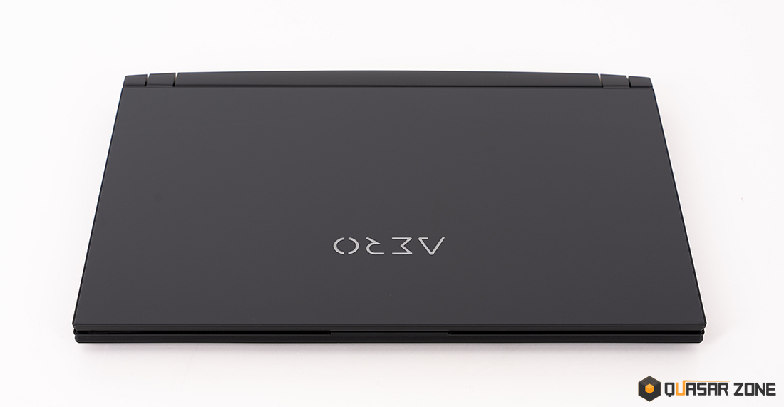

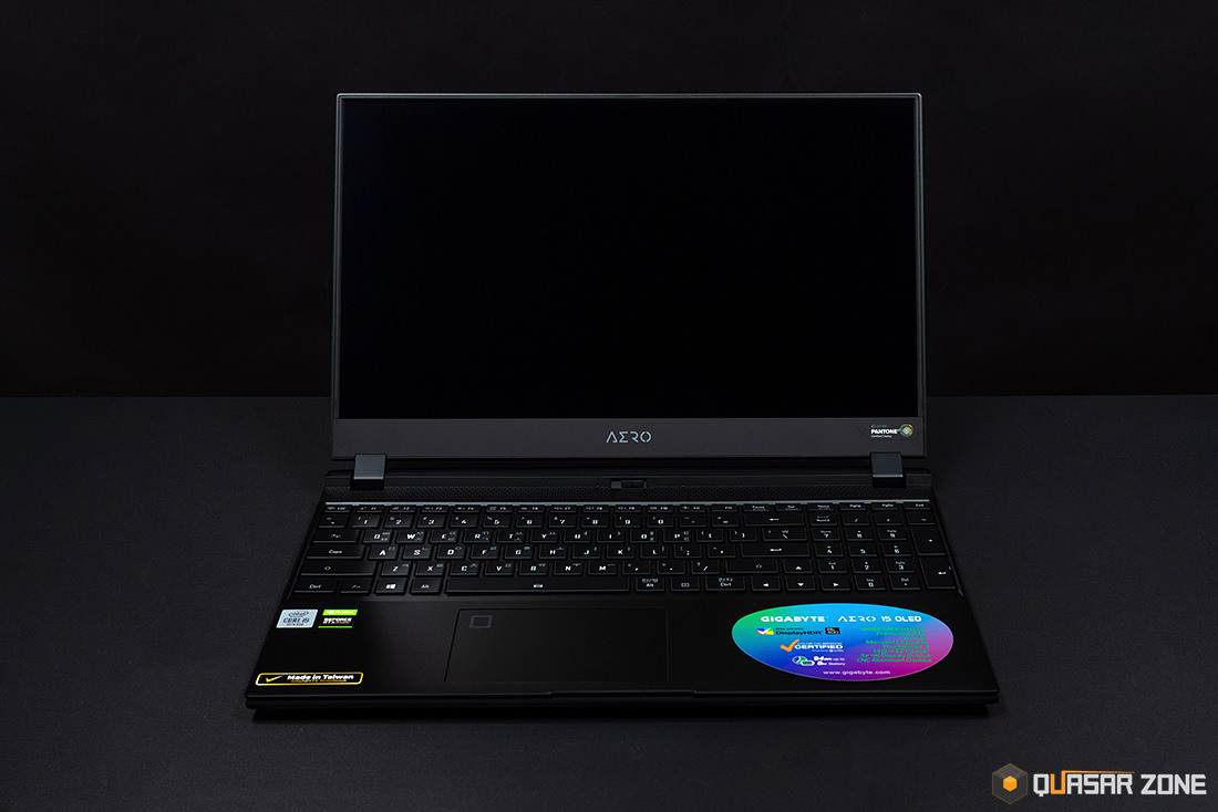

 AERO 15 OLED YB i9의 외관입니다. 블랙 색상으로 가공된 알루미늄 CNC는 수려하면서도 단단한 느낌을 손끝으로 전달해줍니다. 알루미늄 커팅 기술이 접목되어 제품에 손이 닿았을 때 전해지는 감각이 굉장히 좋은 편입니다.
 키보드의 최상단 한 줄은 좀 더 작은 크기로 축소되어 있지만 기타 자판들은 일반적인 사이즈로 설계되어 있습니다. 특히 방향키의 사이즈가 그대로이며 우측에는 숫자패드도 포함되어 있어 특별한 어려움 없이 자판 배열에 적응 가능할 것으로 생각됩니다.
 전원 버튼은 스피커 한가운데에 배치되어 있습니다. 특별한 장식이 없고 크기가 크지 않아서 눈에 잘 띄지 않는 점은 다소 아쉽습니다만, 누르기에 특별한 어려움은 없었습니다. 전원 버튼의 바로 위에는 웹캠이 자리하고 있는데요. 물리적인 카메라 커버가 준비되어 노트북 해킹으로 인한 개인 정보 유출 피해를 예방할 수 있습니다. 이는 분명히 세심하면서도 칭찬할 만한 요소라고 생각합니다. 모니터 패널 아래에는 AERO 로고가 세련된 폰트로 적혀있습니다.
 AERO 15 OLED YB i9 모델의 무게는 2,177g으로, 스펙시트에 기재된 2kg보다 177g 무겁게 측정되었습니다. 스펙시트보다 무겁게 측정되었다는 점에서 아쉬움은 있지만 초고사양 게이밍 노트북임을 감안하면 여전히 가벼운 무게에 속합니다.

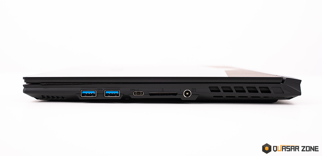

 다음으로 살펴볼 부분은 I/O 포트인데요. 좌우 측면에는 USB 3.2 Gen 1 Type-A 3개, Thunderbolt 3 Type-C 1개, HDMI 2.0 1개, mini DP 1.4 1개, 3.5mm Headphone/Microphone Combo Jack 1개, UHS-II 규격을 지원하는 SD Card Reader 슬롯 1개, DC-in Jack 1개, 그리고 RJ-45 1개로 구성되어 있습니다.

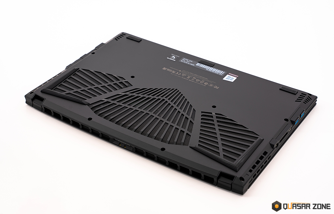

제품 하부

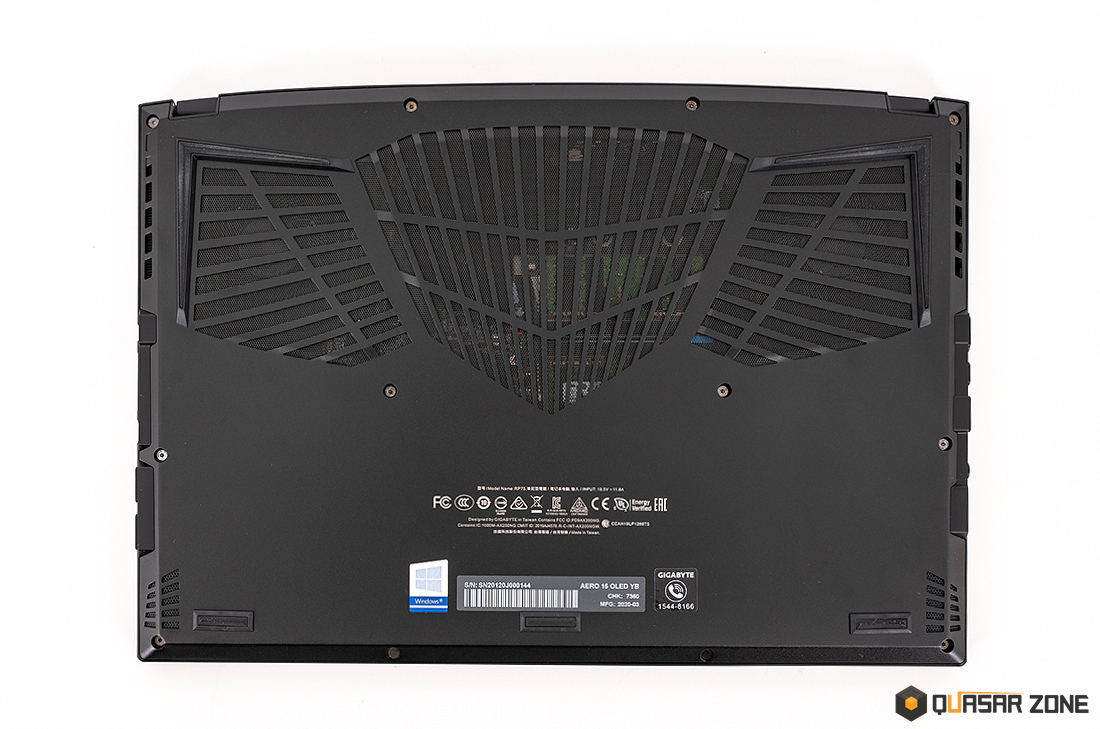

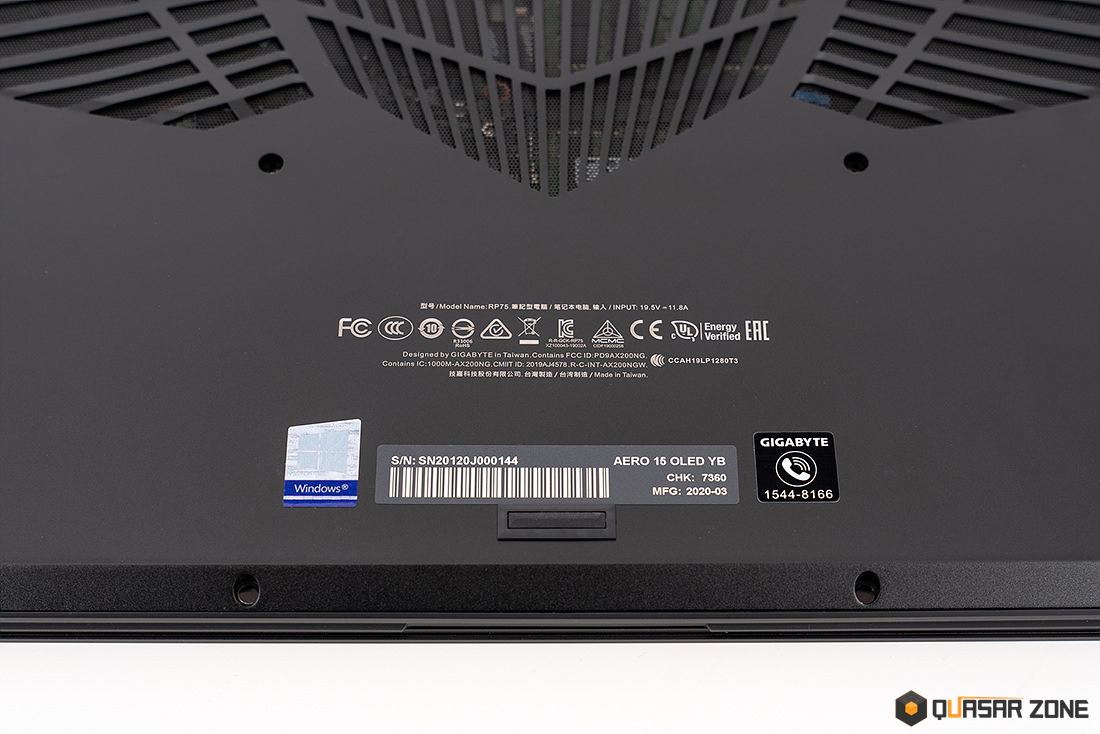

 제품 하부에는 원활한 쿨링을 위한 에어홀이 뚫려있습니다. 최상위 라인업 제품답게 자주 노출될 일이 없는 제품 하부까지도 공을 들인 모습을 엿볼 수 있는 부분입니다.

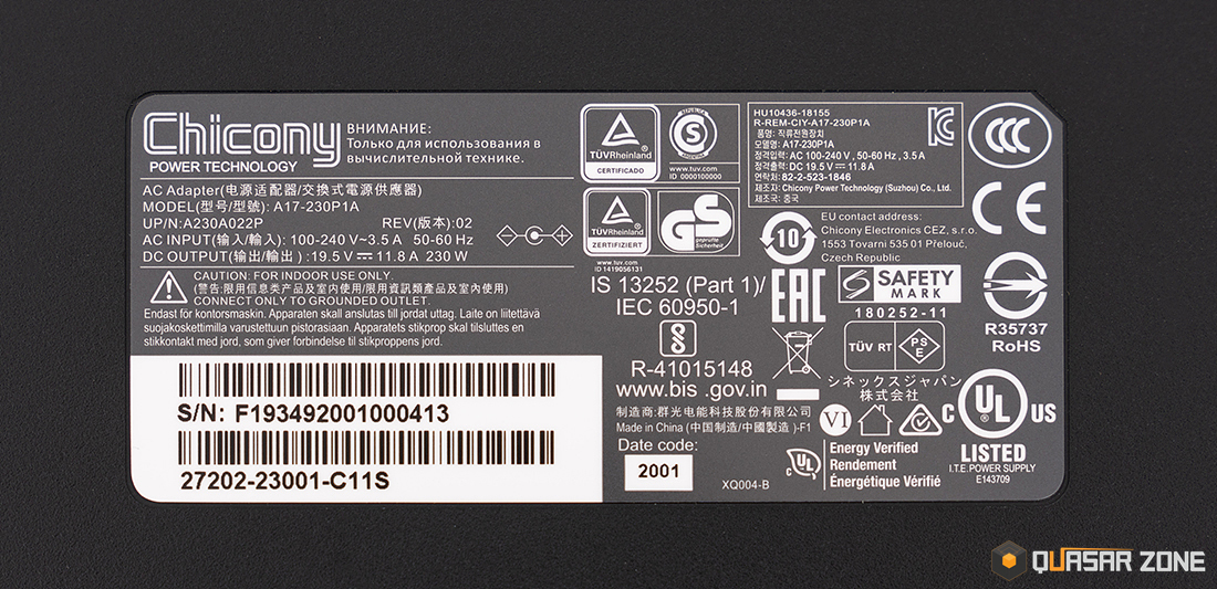

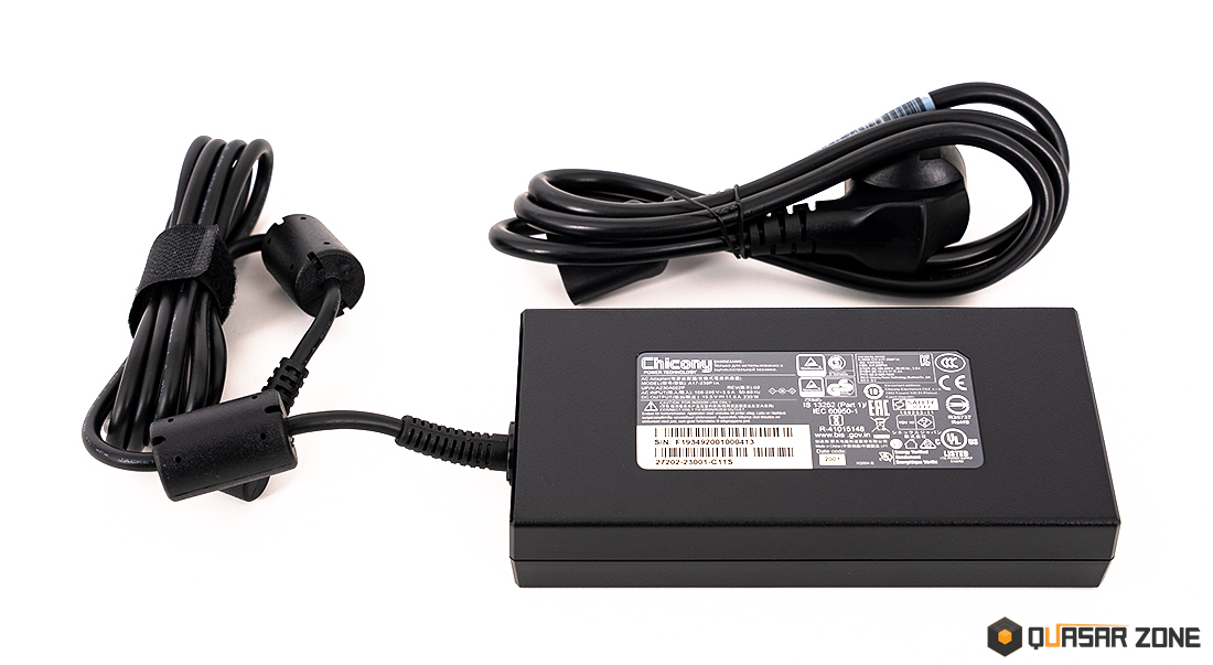

 어댑터는 Chicony의 19.5V, 11.8A, 230W 어댑터를 1개 사용합니다.
 AERO 15 OLED YB i9의 어댑터 무게는 867g입니다. 실제로 노트북을 사용하게 되면 본체와 어댑터를 함께 들고 이동하는 경우가 많기에 본체와 어댑터의 무게를 동시에 측정해보았는데요. 합산된 무게는 3,045g으로 결코 만만한 무게는 아닙니다만, 데스크톱의 성능과 견줄만한 수준의 게이밍 노트북이라는 걸 고려하면 충분히 눈감아줄 수 있는 무게라고 생각합니다.

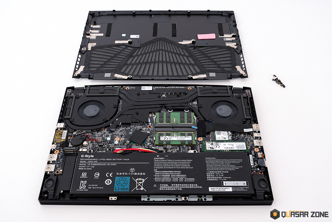

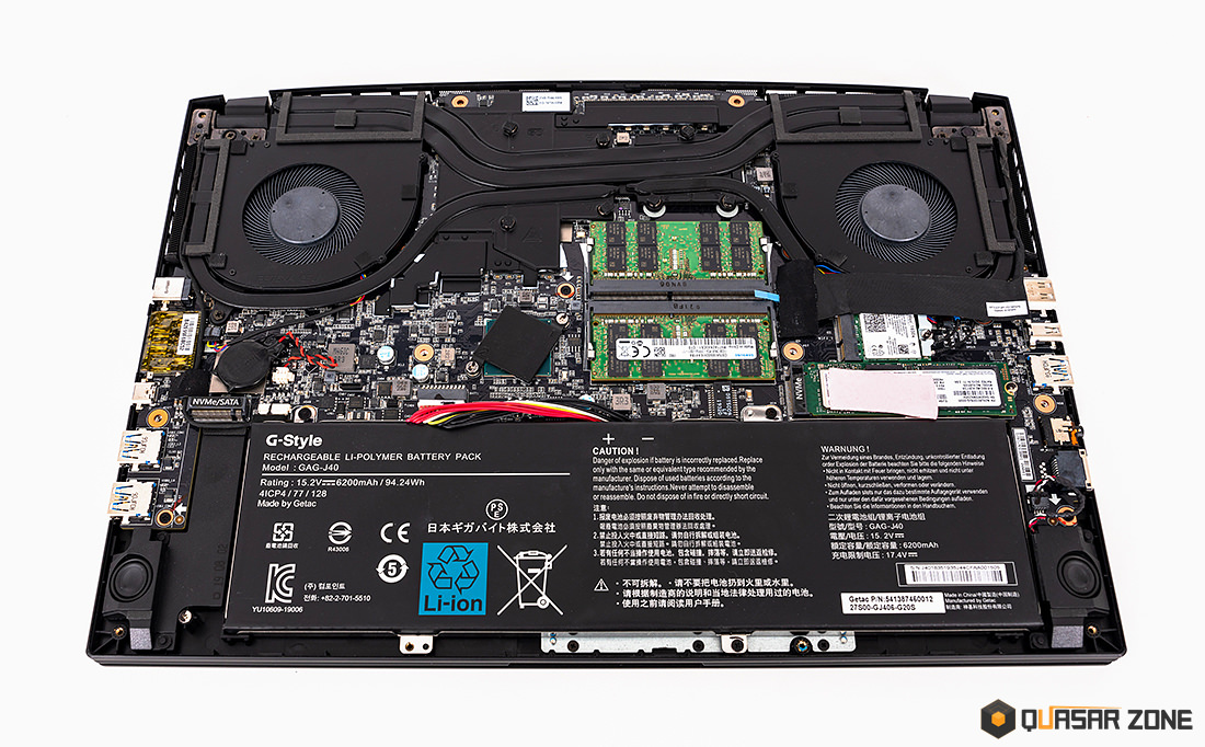

 AERO 15 OLED YB i9는 총 12개의 별나사만 제거해 주면 쉽게 하판을 분리할 수 있는 구조로 되어있습니다. 분해 자체는 쉬운 편이지만 별나사를 사용했기 때문에 접근성에서 제약이 있습니다.
 RAM은 삼성에서 제조한 M471A2K43CB1-CTD를 사용합니다. 자세한 사항은 데이터 시트(링크)를 참고하시기 바랍니다. 용량은 최대 64GB(32GB x 2)까지 증설 가능합니다.
 무선랜은 Killer WiFi 6 AX1650x(링크)를, 유선랜은 Killer E2600(링크)을 사용합니다. 자세한 사항은 해당 칩세트의 링크를 참고해 주시기 바랍니다.
 배터리는 Getac에서 제조한 15.2V, 6200mAh, 94.24Wh 용량의 배터리가 사용되었습니다.
 SSD는 삼성 PM981a 512GB(링크)가 사용되었습니다. 해당 제품에 대한 자세한 사항은 링크를 참고하시기 바랍니다.
 AERO 15 OLED YB i9의 경우 여분의 M.2 SSD(NVMe/SATA) 슬롯을 제공하고 있습니다. 덕분에 추가로 SSD를 장착해 저장 공간을 확장할 수 있습니다.

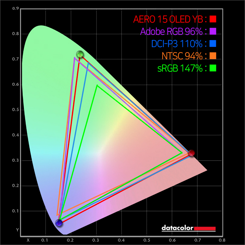

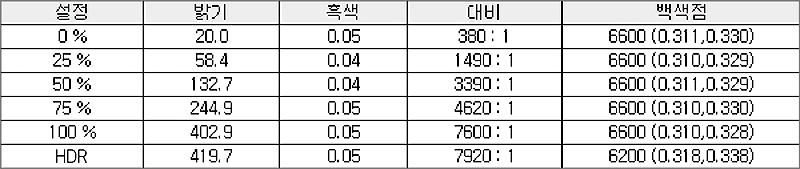

 AERO 15 OLED YB 노트북 모니터는 3,840 x 2,160 UHD 해상도를 지원하는 15.6형(39.62cm) 크기 AMOLED 패널을 탑재했습니다. 퀘이사존 화면 측정 결과 Adobe RGB 96%, DCI-P3 110%, NTSC 94%, sRGB 147% 색상 영역을 지원하며 별도 감마 설정을 제공하지 않고 측정된 값은 2.2(0.01)입니다. 흰색 화면의 최대 밝기는 402.9㏅/㎡, 화면 최저 밝기는 0.05㏅/㎡가 측정되었고, 최대 명암비는 7,600 : 1, 최대 색온도는 6600K로 표준(6500K)에 가까운 화면을 보여줍니다. HDR 환경에서는 흰색 화면 최대 밝기 419.7/㎡, 검은색 화면 최저 밝기 0.05㏅/㎡가 측정되었으며 최대 명암비 7,920 : 1, 최대 색온도 6200K가 측정되었습니다.
색상 밝기 균일성(왼쪽 위), 광도 밝기 균일성(오른쪽 위), 색상 정확도(아래)
 색상 밝기 균일성은 최대 델타 E 5.0 미만, 광도 밝기 균일성은 최대 18% 미만이 측정되었으며 색상 정확도 오차를 나타내는 델타 E는 평균 1.82, 최대 3.06이 측정되었습니다. 빛샘은 전혀 발견되지 않았으며 시야각은 왜곡이 보이지 않았으나 화면 표면이 유광 재질로 주변이 반사될 수 있습니다.
 AERO 15 OLED YB 노트북은 광원이 필요한 LCD가 아닌 화소가 자체적으로 빛을 내는 OLED를 사용해 디스플레이 패널 중에서 최고 수준의 검은색 표현을 자랑합니다. 여기에 그치지 않고 Adobe RGB 96%, DCI-P3 110%, sRGB 147%를 만족하는 등 색상 표현 능력도 일반적인 모니터보다 월등히 넓습니다. 그 외 감마 값이나 화면 밝기, 색온도는 만족스러운 결과를 보여주었으며 VESA DisplayHDR Ture Black 400 인증을 받아 HDR 콘텐츠를 볼 때 더욱더 몰입도 높은 화면을 기대할 수 있습니다. 특히 완전한 검은색 표현이 가능한 장점을 살려 동급 수준의 DisplayHDR 400보다도 표시되는 콘텐츠는 만족도가 높을 것으로 보입니다. 다만 색상 및 광도 밝기 균일성이 고르지 않다는 아쉬움이 있으며 화소가 자체 발광하는 OLED 특성상 LCD보다 상대적으로 짧은 수명과 화소가 타버리는 번인(Burn-in) 현상이 우려될 수 있습니다.

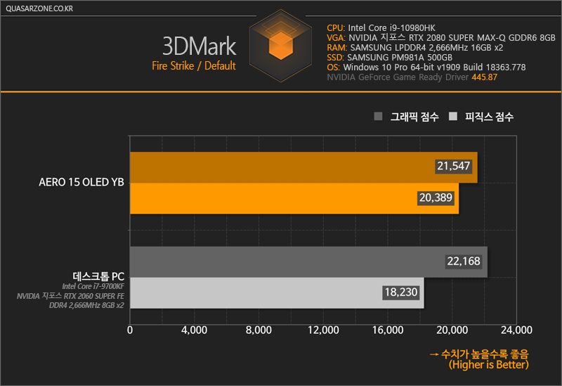

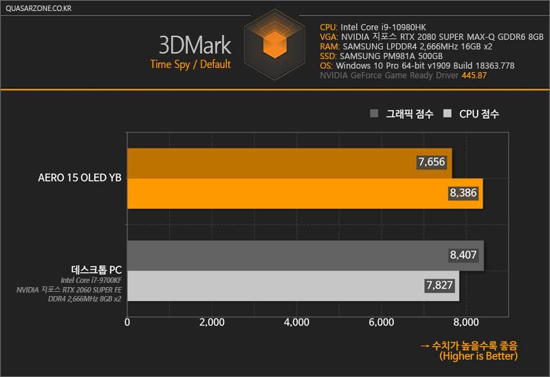

3DMark
 3DMark Fire Strike의 그래픽 점수는 21,547점, 피직스 점수는 20,389점을 기록했으며 Time Spy에서의 그래픽 점수는 7,656점, CPU 점수는 8,386점을 기록했습니다.

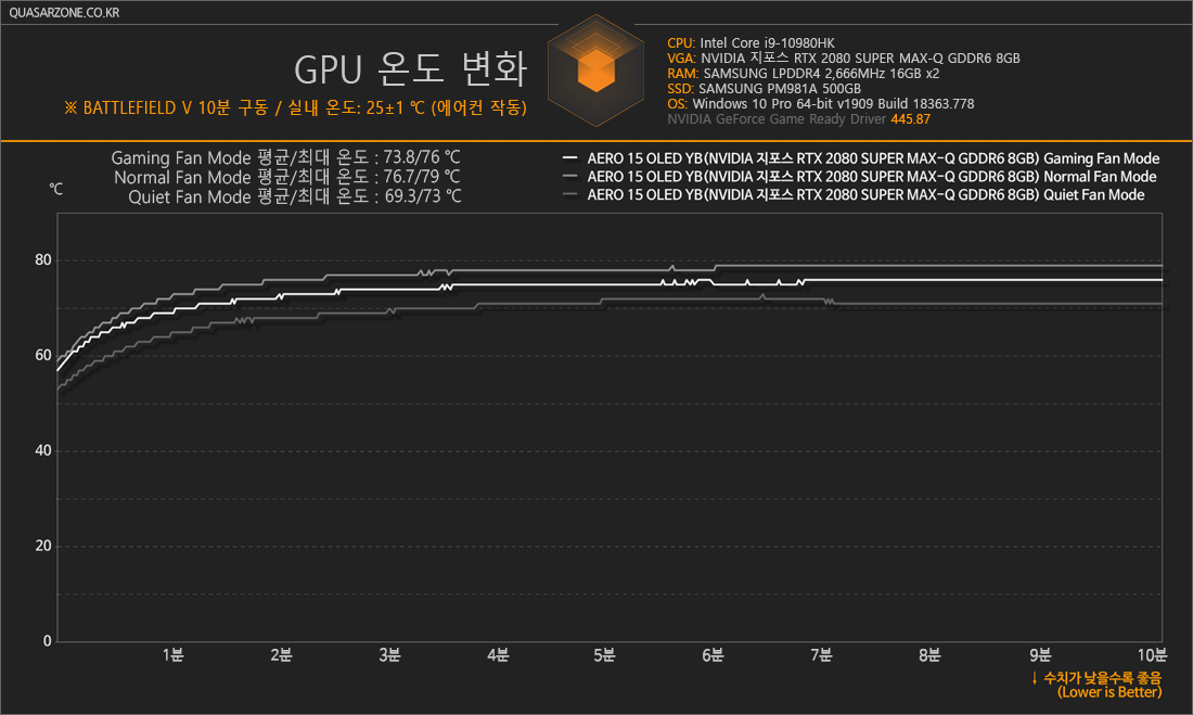

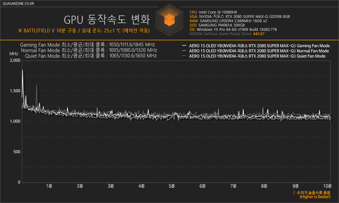

 게이밍 노트북의 영원한 숙제는 발열 관리일 텐데요. AERO 15 OLED YB의 경우 71개의 날개가 달린 80mm의 듀얼 팬과 4개의 히트파이프로 쿨링 설루션을 구축해놓았습니다. 또한, 기가바이트 컨트롤 센터를 통해 다양한 팬 속도 설정을 제공하고 있는데요. 이런 하드웨어 구성과 소프트웨어 설정이 만나서 어떤 결과를 보여주는지 다양한 경우의 수를 산정하여 CPU/GPU의 온도와 소음을 측정해보았습니다.

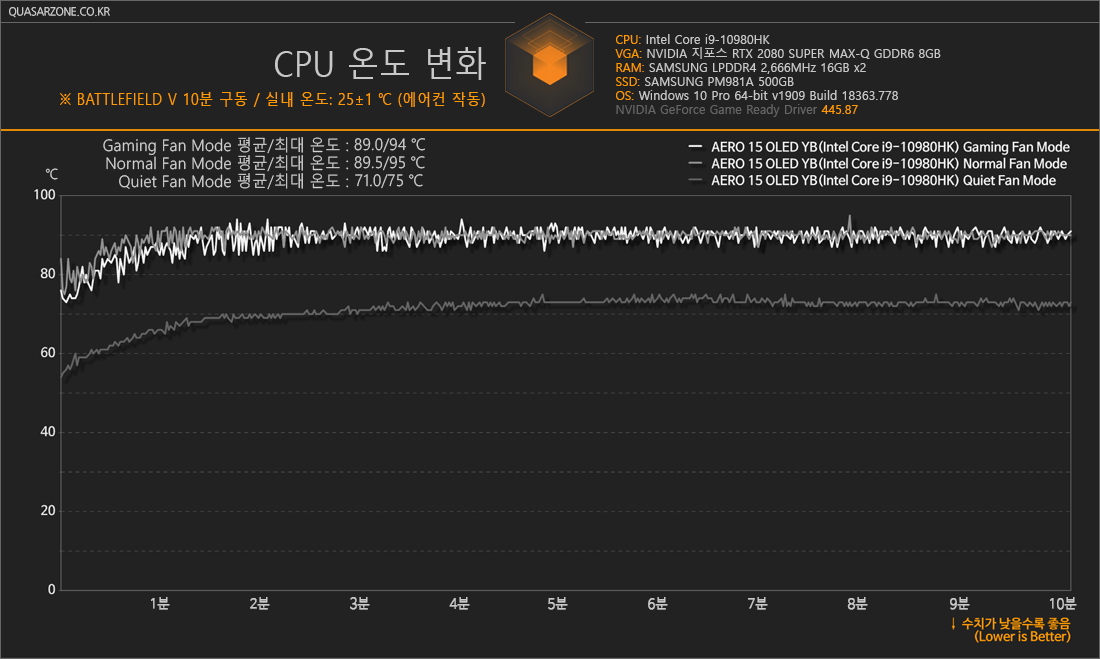

 먼저 온도를 살펴보면, CPU는 팬 모드에 따라 풀로드 시 75~95℃로 측정되었고 GPU는 73~79℃로 측정됐습니다. 팬 모드 설정에 따라서 CPU 쪽이 GPU보다 좀 더 극명한 차이를 보여주고 있는데요. 이에 대해서 조금 더 상세하게 살펴보도록 하겠습니다.
 첫 번째 사진에서 보시면 Gaming Fan Mode / Normal Fan Mode에 비해 Quiet Fan Mode에서 유독 낮은 온도 그래프를 보이고 있습니다. 일반적으로 Quiet Fan Mode로 설정하면 팬의 RPM이 낮아지면서 조용해지는 대신에 발열 관리에 있어서 취약해지기 마련인데요. AERO 15 OLED YB i9의 경우 Quiet Fan Mode 설정 시 CPU의 코어 클록이 다른 팬 모드에 비해서 많이 낮아지는 모습을 보여주고 있습니다. 덕분에 Gaming Fan Mode나 Normal Fan Mode보다 현저히 낮은 온도를 유지할 수 있게 됩니다.
 GPU 온도는 CPU만큼 극적이진 않았으나 마찬가지로 Quiet Fan Mode 사용 시 가장 낮은 온도를 보여줬는데요. CPU 클록처럼 특별히 GPU 클록을 낮추지 않고 있는데도 가장 낮은 온도를 보여주는 이유는 아마도 낮아진 CPU 클록으로 인해 CPU 온도 상승이 제한적이었고, 이런 현상이 GPU 발열을 억제하는 데에 있어서도 긍정적으로 작용했기 때문이 아닐까 생각해봅니다.
