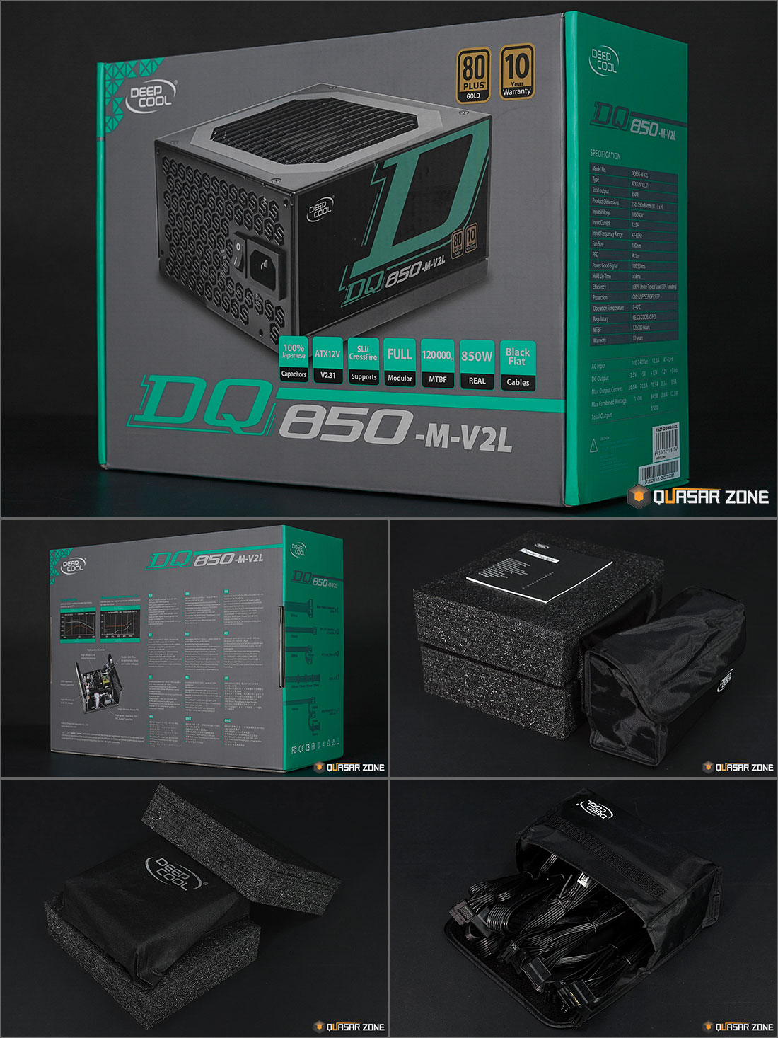

패키지 박스는 회색 베이스에 초록색이 추가된 디자인을 보여주며, 전면에는 파워 사진과 주요 특징이 섬네일로 표기되었습니다. 측면에는 스펙표와 케이블 정보를 확인할 수 있으며, 돌려서 뒤쪽을 보면 제품 특징이 상세히 설명된 것을 확인할 수 있습니다. 박스를 개봉하면 완충재로 포장되었으며, 모듈러 케이블 및 기타 부속품들은 파우치에 담겨 있습니다.

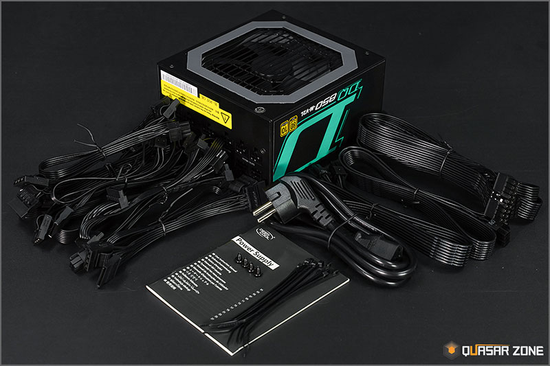

파워서플라이, 모듈러 케이블, 전원 케이블, 조립용 나사, 케이블 타이, 사용자 설명서가 제공됩니다.

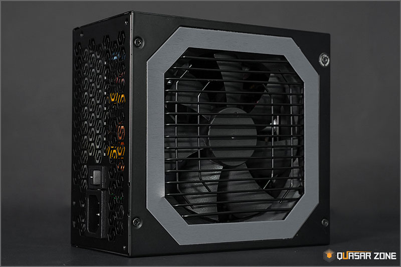

표준 ATX(140×150×86mm)보다 섀시 앞 · 뒤 길이가 20mm 길어진 160mm로 구성되었습니다. 섀시와 팬그릴은 검은색으로 구성했으며, 모듈러 케이블 연결 파트까지 검은색으로 간결한 모습을 완성했습니다. 파워 후면 타공 패턴은 기존 육각형 타입이 아닌 DEEPCOOL을 상징하는 로고 패턴으로 포인트를 주었습니다.

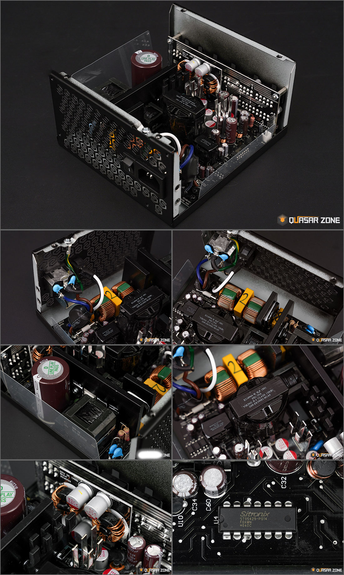

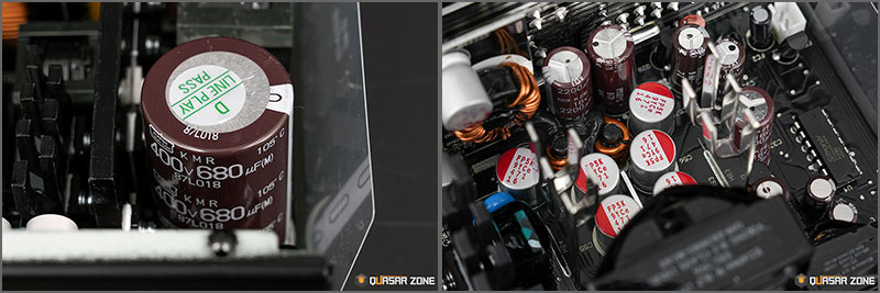

일반 파워들과 달리 외부로 노출된 케이블을 최소화하고, 주요 부품들을 모두 PCB 회로에 실장 하는 형태로 구성되었습니다. 이를 통해 전력 손실 및 출력 성능을 개선했으며, 향상된 퍼포먼스를 보장합니다. 출력단에는 DC to DC 회로로 추가하여 12V 가용력을 99%까지 높였습니다. 1차 측 콘덴서는 NIPPON CHEMI-CON 680uF / 400V - 105℃ 부품을 실장 했으며, 2차 측 콘덴서는 KZE 콘덴서(2200uF / 16V, 1000uF / 16V)와 솔리드 콘덴서가 사용되었습니다.
■ 보호회로 구성(SITRONIX ST9S429-PG14)

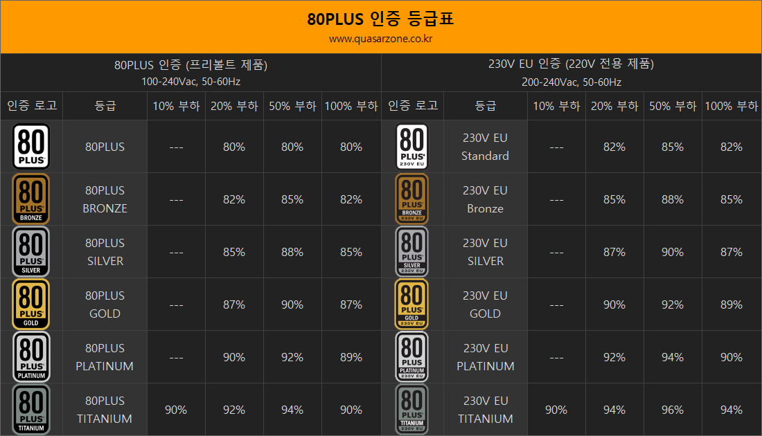

파워서플라이(Power Supply Unit : PSU) 효율에 관한 인증 부분에서 가장 신뢰가 높은 인증 기준값이라 할 수 있습니다. 효율적인 에너지 사용을 권장하기 위해 만들어진 규격으로, ECOS(미국 에너지 효율 인증 기관)에서 2004년부터 시작되었습니다. 파워서플라이 부하에 따른 효율 부분에 대한 규격으로 10% 부하에서부터 20%, 50%, 100% 정격 부하 환경에서 80% 이상의 효율 성능을 보여주는 제품에만 제공되는 인증 마크입니다. (80PLUS 공식 홈페이지 참고)

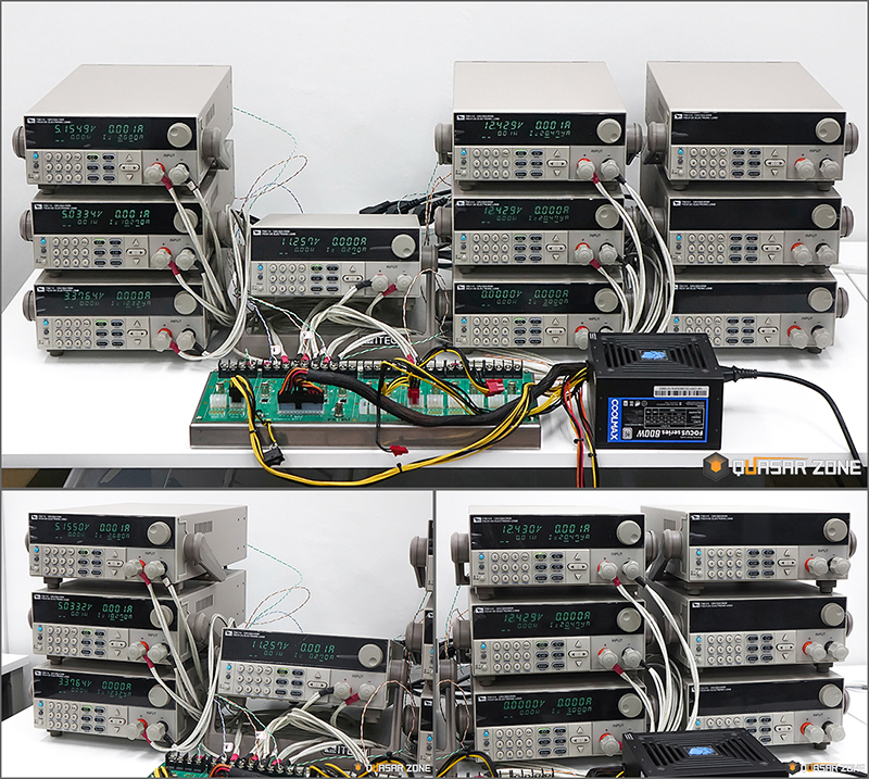

퀘이사존 파워서플라이 테스트는 아이텍일렉트로닉스 IT8511+ & IT8512+ 초고속 로드 장비와 LeCroy LT354 장비를 통해 진행하였으며, 테스트 진행 전 30분간 파워서플라이 100% 로드 부하 환경을 유지합니다. 이후 10%부터 100% 구간까지 각각 구간을 20분씩 테스트하여 효율 결괏값을 각 도표에 반영하여 표기하고 있습니다.

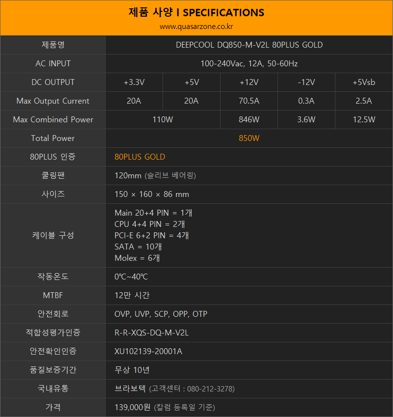

DEEPCOOL DQ850-M-V2L 80PLUS GOLD 파워는 80PLUS GOLD 인증을 받았으며, 최대 효율 90%(Typical 기준, 50% 부하)를 보장합니다.
[80PLUS 인증 기준값, 20% 로드 시 = 87%, 50% 로드 시 = 90%, 100% 로드 시 = 87%]
