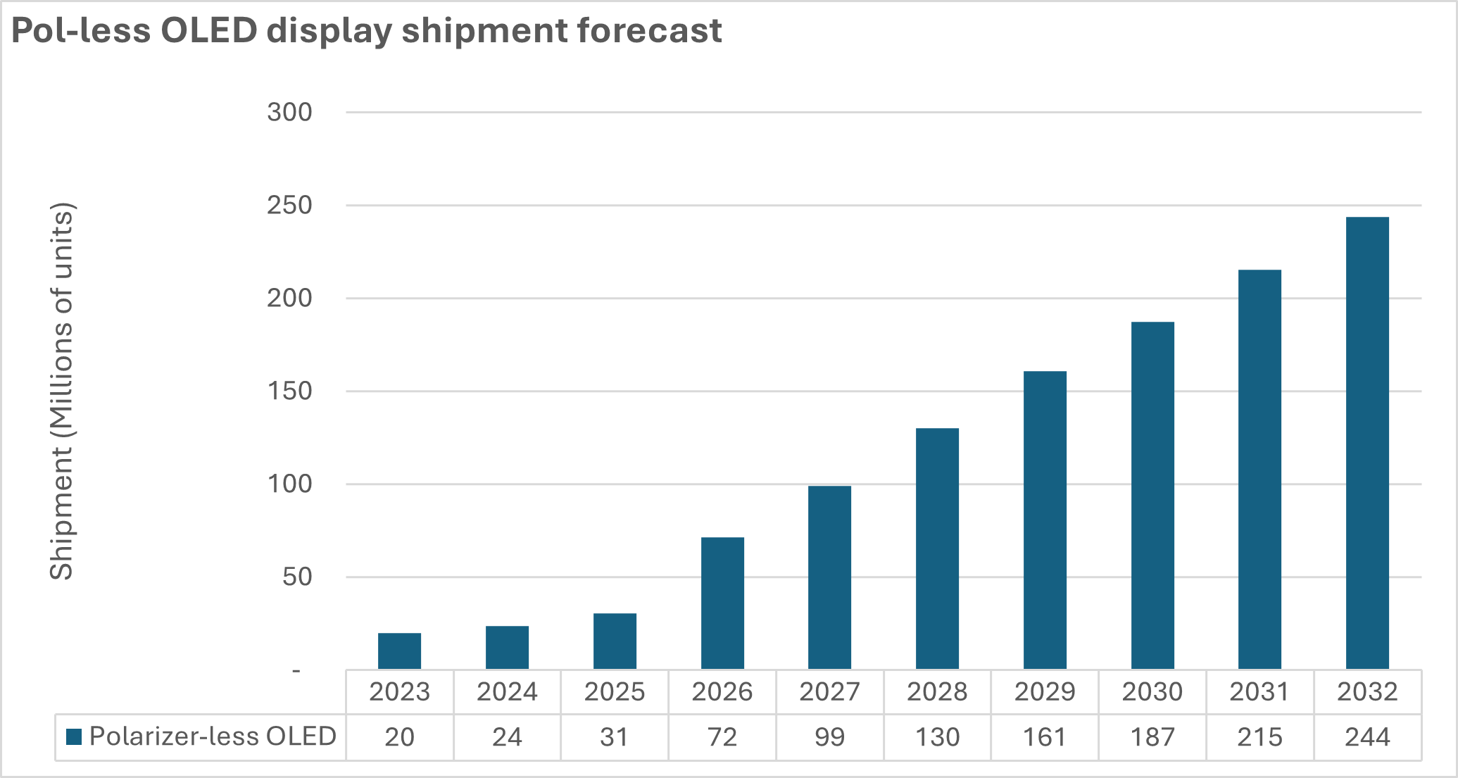

Omdia의 새로운 연구에 따르면 편광판이 없는 OLED 디스플레이의 전 세계 출하량이 2032년까지 2억 4400만 대에 이를 것으로 예상되며, 이는 2026년부터 2032년까지 연평균 22.7%의 성장률을 반영합니다.
