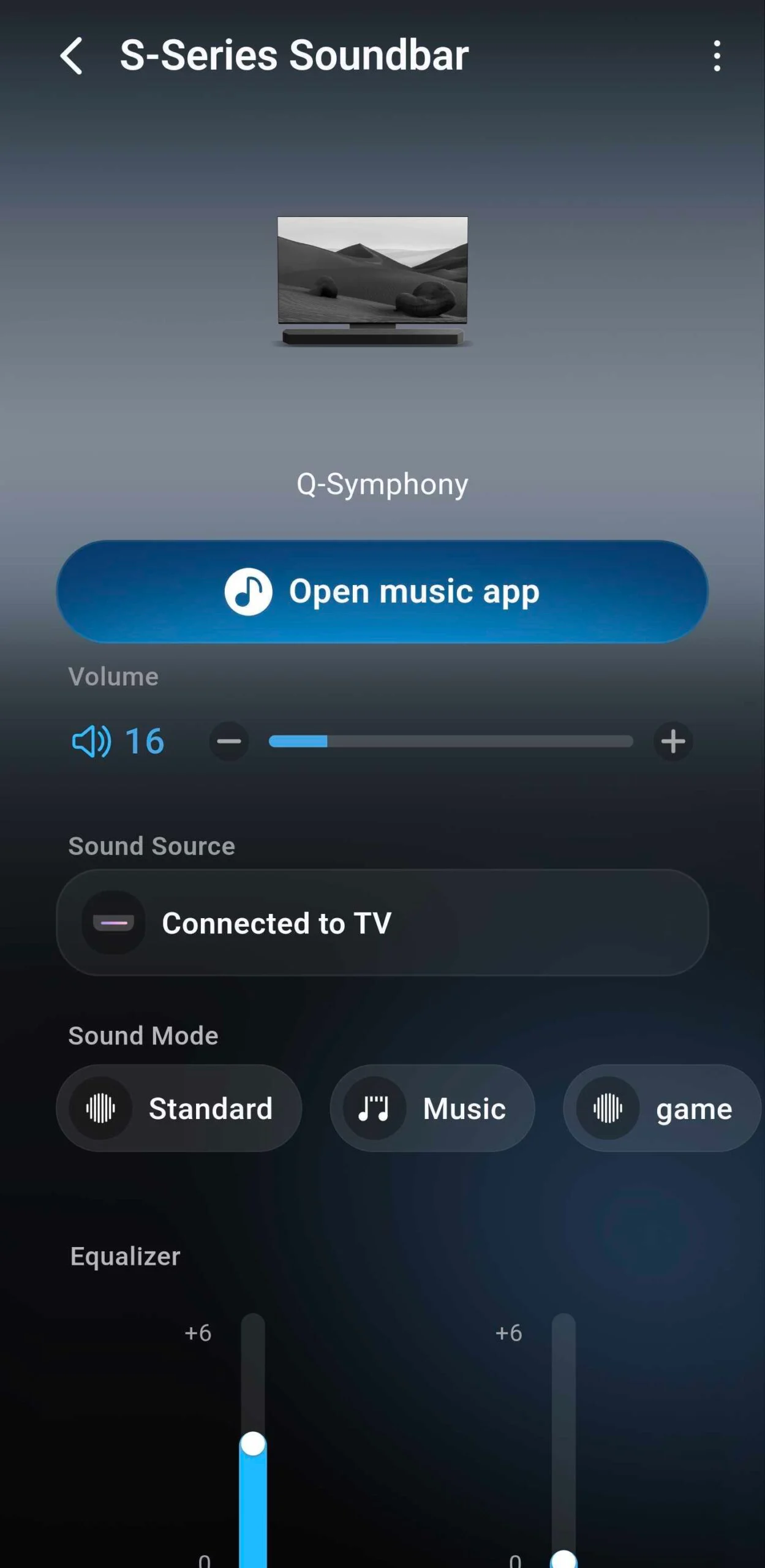

삼성 사운드의 가장 눈에 띄는 점은 사용자 인터페이스(UI)입니다. 부드러운 그라데이션과 은은한 반투명 효과가 어우러져 현대적인 느낌을 줍니다. 하지만 원 UI 8과 잘 어울릴까요? 놀랍게도 그렇지 않습니다.
이 앱은 독자적인 디자인 언어를 따르고 있어 삼성의 다른 앱들과는 거의 닮지 않았습니다. 디자인이 나쁜 것은 아니고 SmartThings보다 깔끔한 미적 감각을 보여주지만, 기대했던 모습과는 다릅니다.
삼성 사운드는 삼성 뮤직, 웨어러블 등 다른 앱들과 동떨어진 느낌을 줍니다. 이는 반드시 문제라고 할 수는 없지만, 최근 삼성이 원 UI를 통일하려는 노력을 기울이고 있다는 점을 고려할 때 짚고 넘어갈 만한 부분입니다.

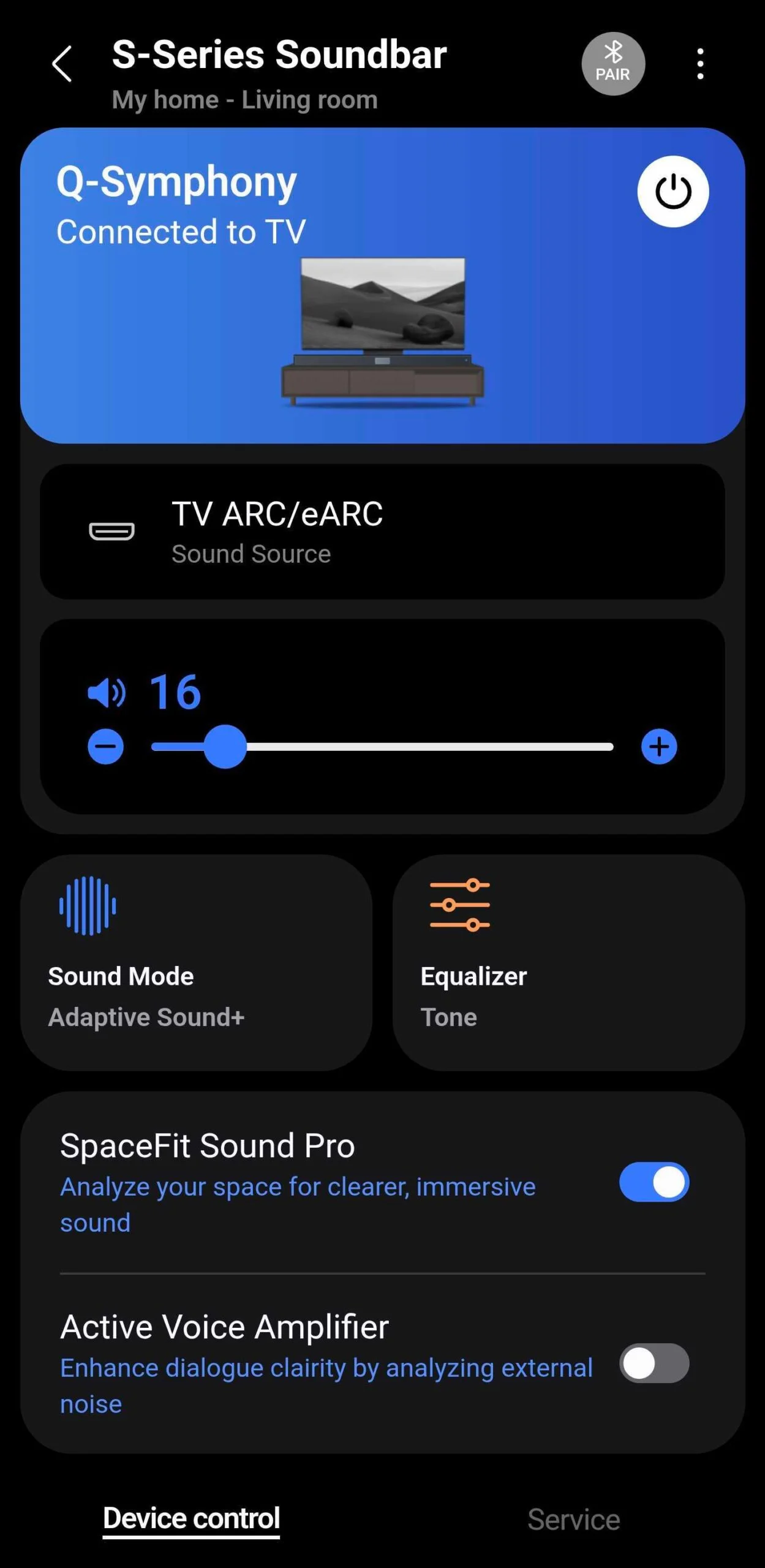

기능적인 면에서 삼성 사운드는 스마트싱스 사운드바 관리자와 거의 동일합니다. 대부분의 기능이 있지만, 모든 기능이 있는 것은 아닙니다.

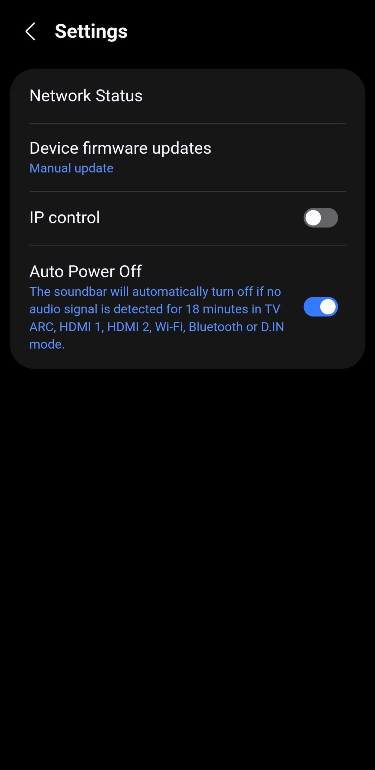

누락된 옵션은 다음과 같습니다. - IP 제어
- 자동 전원 끄기
- 탭 사운드 바로가기

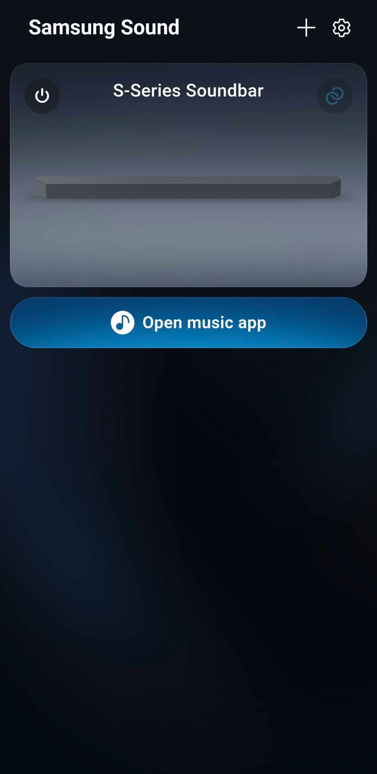

- 앱에서 사운드바를 끌 수 있는 방법이 있는데, 이는 매우 드문 경우입니다. 아래 스크린샷을 보시면 사운드바가 켜지면 전원 버튼이 사라지는 것을 확인할 수 있습니다.

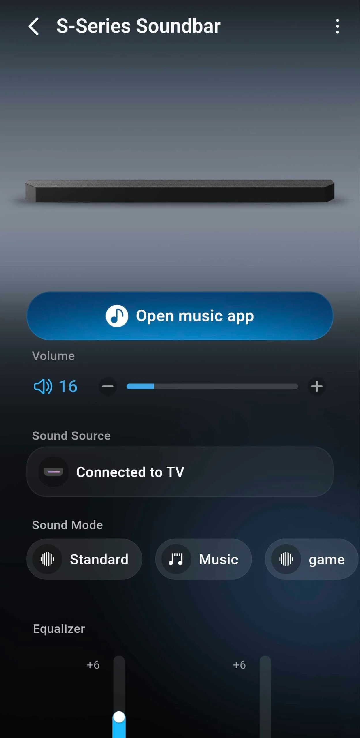

나머지 기능은 모두 그대로인 것 같습니다. 사운드 모드, 음원, 이퀄라이저, 오디오 동기화, 고급 사운드 설정, 채널 레벨, 음성 안내, Google Cast 등과 같은 기능에 여전히 빠르게 접근할 수 있습니다.

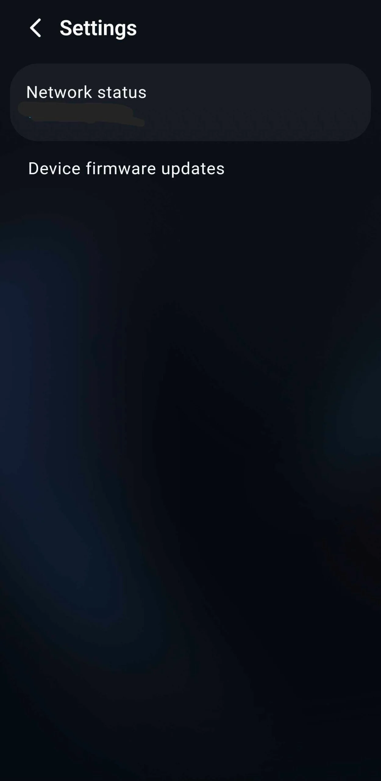

네트워크 상태를 확인하고 자동 펌웨어 업데이트를 켜거나 끌 수도 있습니다.

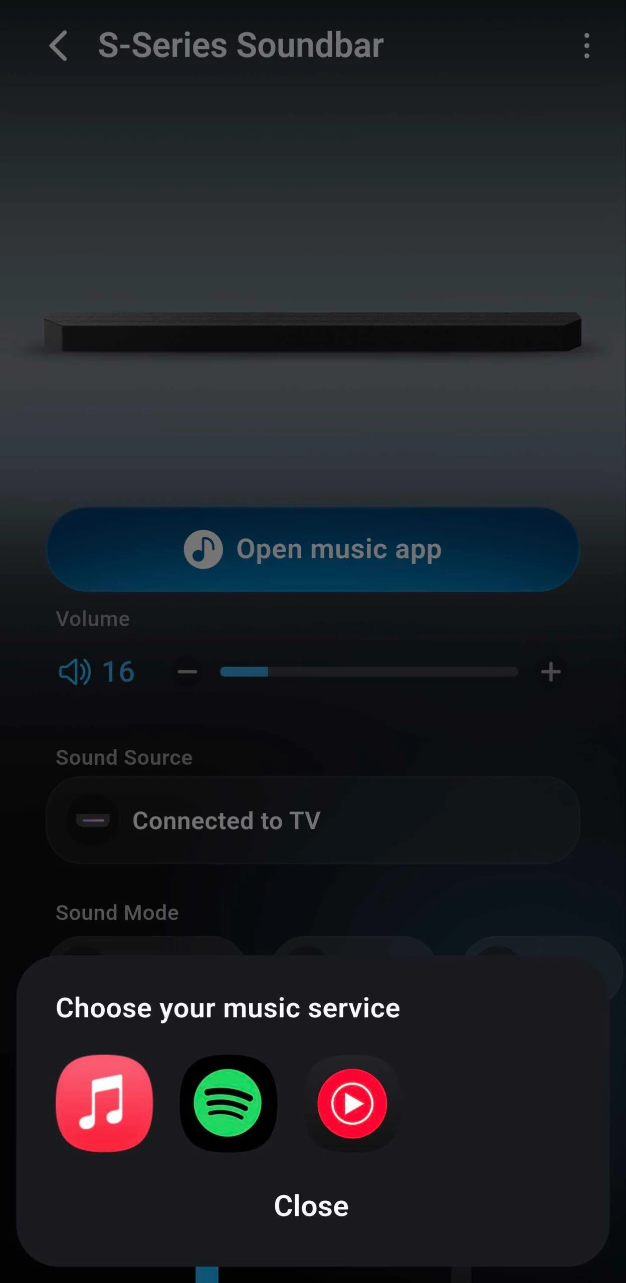

특이한 점 중 하나는 화면 정중앙에 배치된 "음악 앱 열기" 버튼입니다. 이 버튼을 누르면 Apple Music, Spotify 또는 YouTube Music이 설치되어 있을 경우 해당 앱이 실행되고, 설치되어 있지 않을 경우 Google Play 스토어 페이지로 이동합니다.
이 팝업 메뉴는 사용자 지정할 수 없습니다. 기본으로 제공되는 앱 대신 사용하고 싶은 음악 앱을 추가하거나 제거할 수 없습니다.
그게 전부입니다. 사운드바를 해당 앱들과 연결해주지도 않고, 삼성 뮤직조차 옵션으로 제공하지 않습니다. 참 이상한 누락입니다. 이렇게 눈에 잘 띄는 버튼인데, 그 용도가 너무 제한적인 것 같습니다.

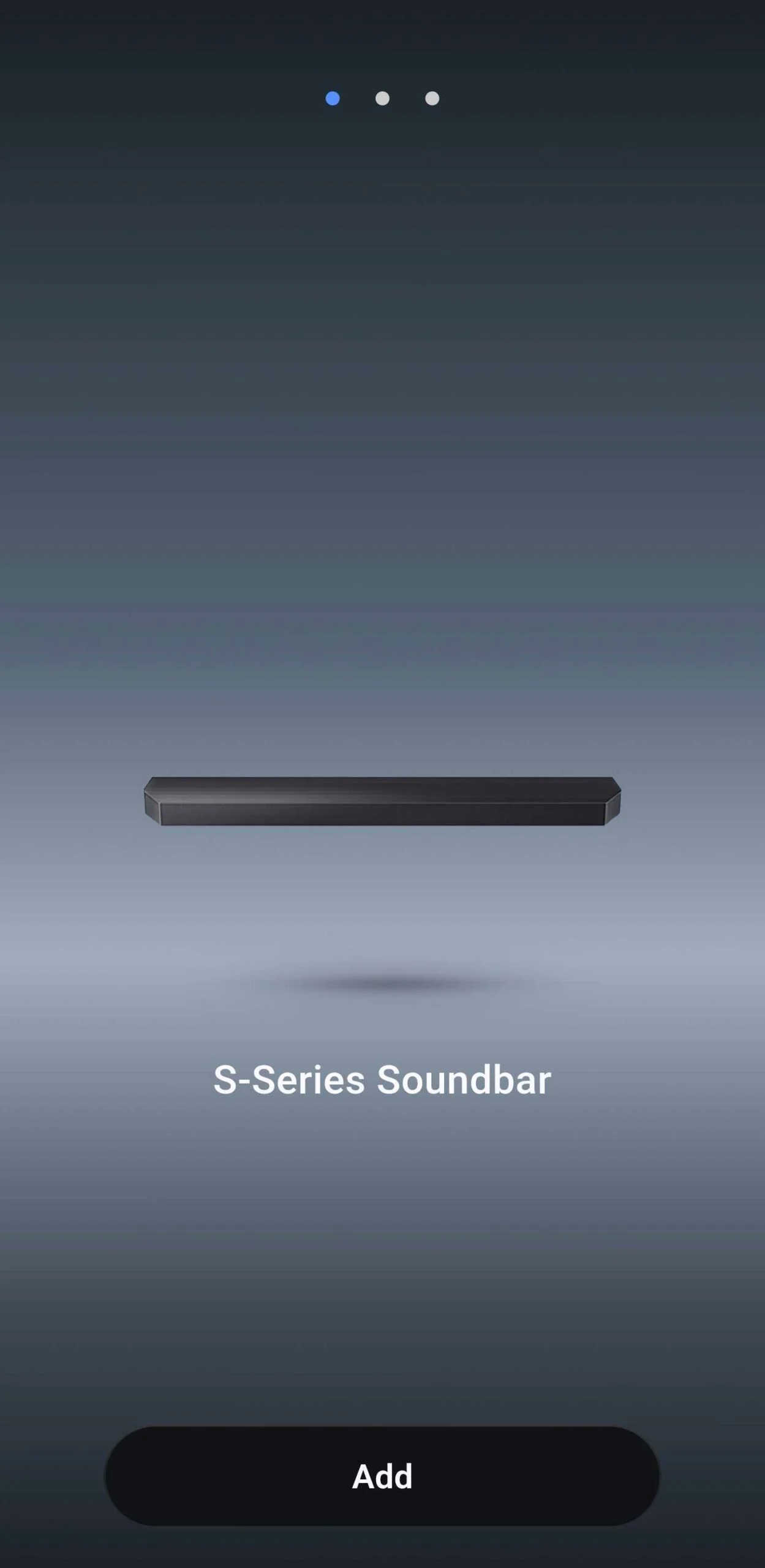

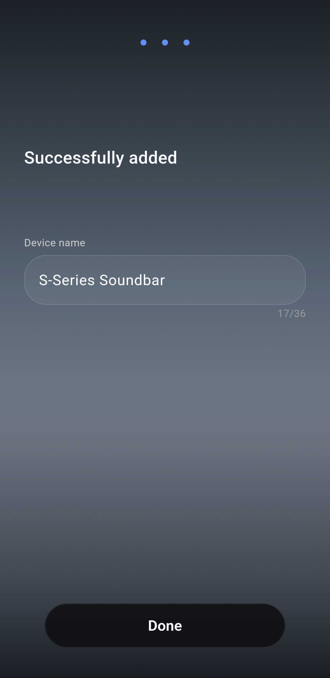

삼성 사운드와 스마트싱스는 독립적으로 작동합니다. 두 앱 중 하나만 사용하거나 둘 다 사용하여 사운드 시스템을 관리할 수 있습니다. 한 앱에서 사운드바를 추가하거나 제거해도 다른 앱에는 영향을 미치지 않습니다.
다행히도, 이 때문에 삼성 사운드는 스마트싱스를 대체하기보다는 대안으로 더 적합합니다. 그리고 설정 과정 자체는 제대로 작동할 경우 스마트싱스처럼 매우 매끄럽습니다.

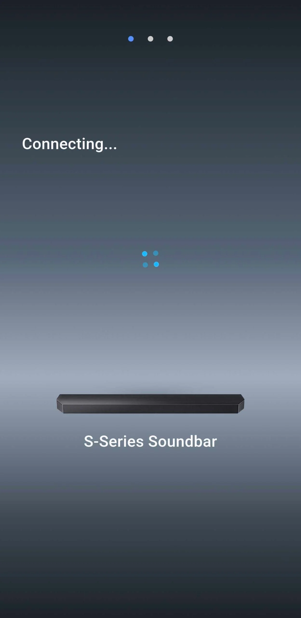

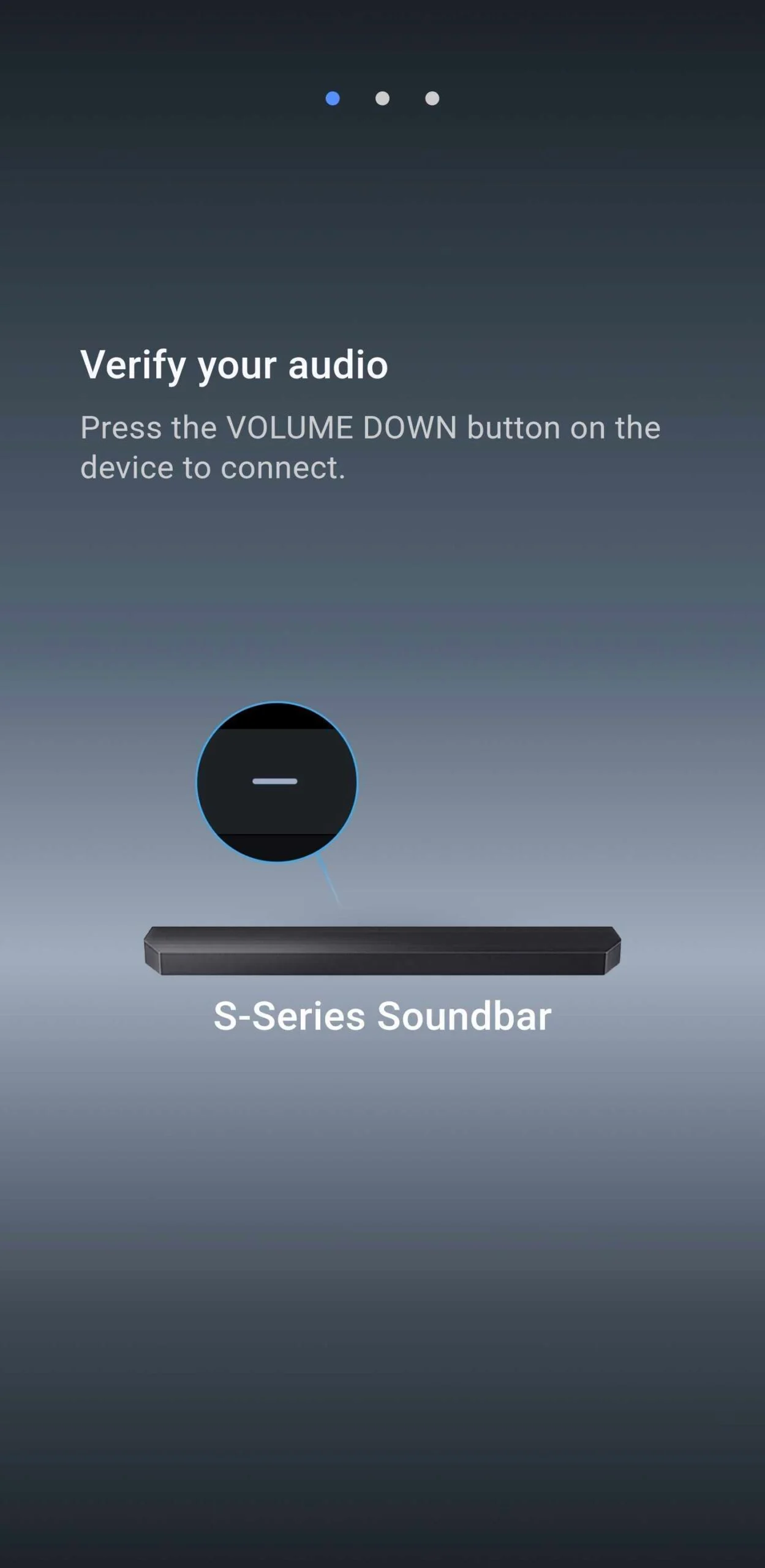

문제는 무엇이었을까요? SamMobile의 누구도 처음에는 삼성 사운드에 사운드바를 추가할 수 없었습니다. QR 코드도 작동하지 않았고, 수동 설정도 소용이 없었습니다.
공통점은 삼성 사운드가 출시되기 전에 이미 저희 사운드바가 스마트싱스에 연결되어 있었다는 점입니다.
저희에게는 해결책이 간단했지만, 약간 번거로웠습니다. SmartThings에서 사운드바를 제거하니 삼성 사운드 앱이 사운드바를 제대로 인식하고 추가했습니다. 그 후에는 어떤 순서로든 두 앱 모두에 사운드바를 다시 추가해도 문제없이 작동했습니다.
삼성 측에서 이 문제를 인지하고 있는지는 알 수 없습니다. 하지만 삼성 사운드 사용에 문제가 있다면, 먼저 스마트싱스에서 사운드바를 제거해 보세요. 문제가 해결될 수도 있습니다.

탭 사운드와 같은 기능을 사용하거나, 사운드바를 원격으로 켜고 끄거나, 자동 전원 끄기 및 IP 제어와 같은 설정을 사용하려면 SmartThings가 여전히 필요합니다. 따라서 삼성 사운드 디자인을 선호하더라도 결국 두 앱 모두에 사운드 시스템을 추가해야 할 것입니다.
