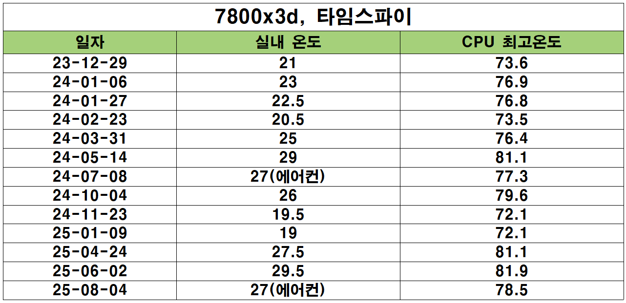

    -서멀 한 번 바르고 교체한 적 없음 -듀얼 타워 공랭 -컴퓨터 사용 용도는 문서 작업 + aaa 4k 게임 (하루 8시간 이상 켜둠)글카 교체 때문에 이번이 마지막 측정입니다.교체하며 서멀도 다시 바를까 했는데 추세 보면 그냥 놔둬도 될 것 같기도...

    -서멀 한 번 바르고 교체한 적 없음-듀얼 타워 공랭 -컴퓨터 사용 용도는 문서 작업 + aaa 4k 게임 (하루 8시간 이상 켜둠)1년 전 동일한 조건과 비교하면 온도가 오르긴 했는데 아직은 괜찮아 보입니다.써멀 교체하기 귀찮았는데 잘됐네요.
