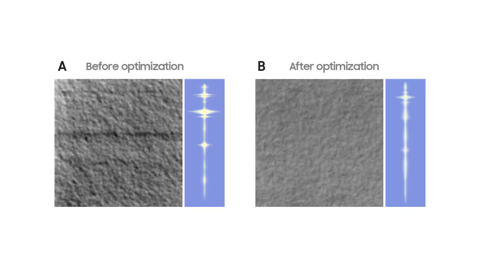

전류가 흐르는 길을 깨끗하게 만들다: 고품질 실리콘 결정층 성장 공정
채널의 폭만큼 중요한 것이 채널의 품질입니다. 전류가 흐르는 길이 넓더라도, 그 길이 고르지 않거나 곳곳에 결함이 있으면 전류 흐름이 방해받을 수 있습니다.
여러 층의 나노시트 채널을 쌓는 구조에서는 각 층의 품질이 더욱 중요합니다. 전류가 흐르는 길에 미세한 결함이 생기거나, 층마다 두께와 모양이 조금씩 달라지면 전류 흐름이 일정하지 않을 수 있습니다. 이는 성능 저하나 소자 간 특성 차이로 이어질 수 있습니다.
차선이 충분히 넓어도 노면이 고르지 않거나 구간마다 폭이 달라지면 차가 원활하게 달리기 어렵습니다. 트랜지스터의 채널도 마찬가지입니다. 채널의 폭과 모양이 균일해야 전류가 안정적으로 흐를 수 있죠.
GAA 구조에서는 실리콘 기반의 얇은 층을 성장시켜 채널 역할을 하는 나노시트를 만듭니다. 이번 연구에서는 이러한 결정층 성장 공정을 정밀하게 제어해, 여러 층의 나노시트 채널을 균일하고 깨끗하게 형성하는 데 초점을 맞췄습니다.
이는 단순히 채널을 여러 겹으로 쌓는 것을 넘어, 각 층의 품질을 일정하게 유지해야 한다는 점에서 중요합니다. 고품질 채널 형성은 3D Stacked FET의 성능과 균일성을 확보하는 데 중요한 기반이 됩니다.

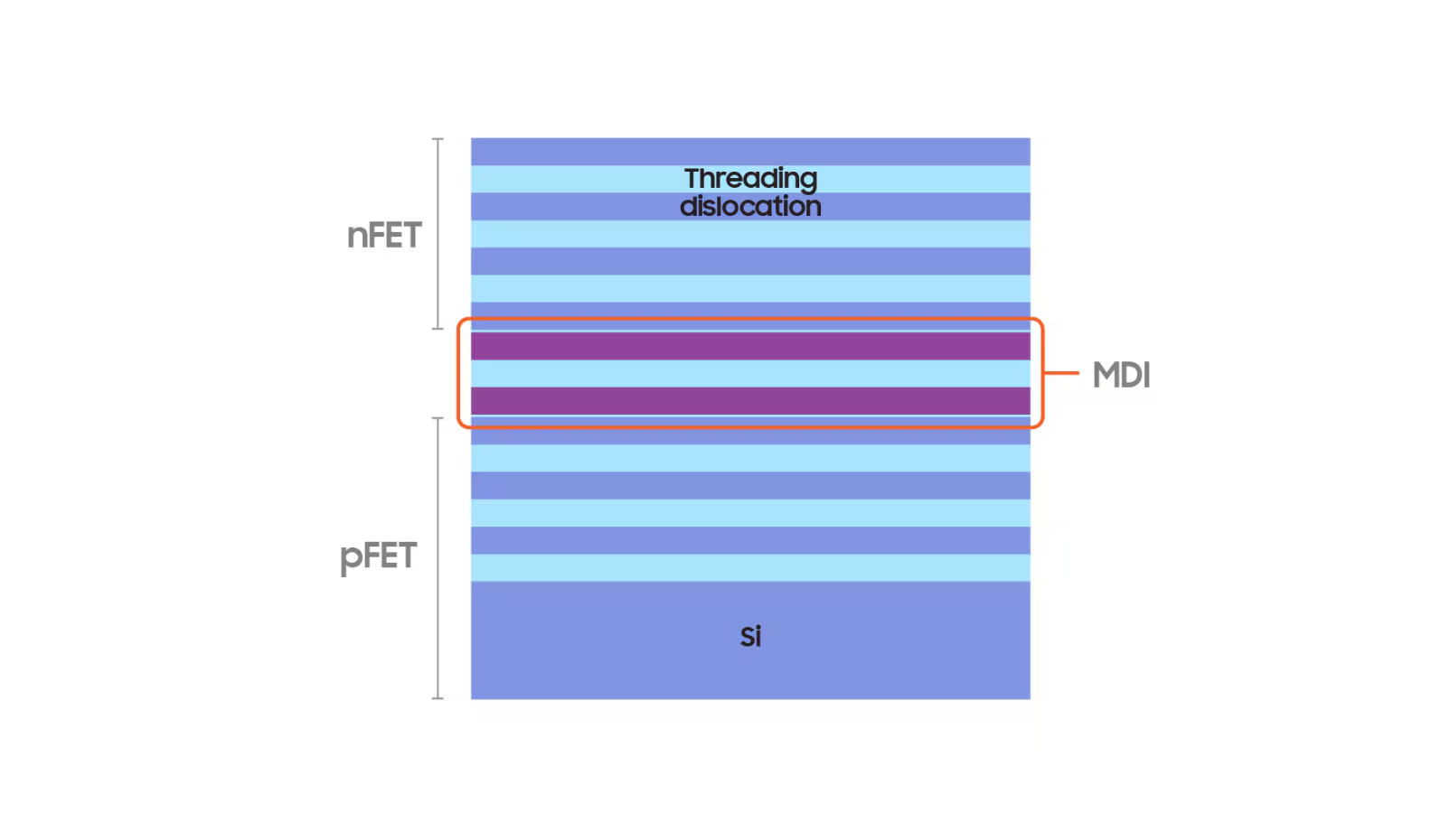

위아래 트랜지스터를 분리하다: 중간 절연층, MDI
3D Stacked FET에서 또 하나의 핵심 기술은 위아래 트랜지스터를 정확히 분리하는 것입니다.
아파트를 생각해보면 이해하기 쉽습니다. 위층과 아래층은 같은 건물 안에 있지만, 각 층은 바닥과 천장으로 분리되어 있습니다. 이 분리가 제대로 되어 있어야 소음을 줄이고, 각 가정이 서로 방해받지 않고 생활할 수 있죠.
3D Stacked FET도 마찬가지입니다. 위쪽 트랜지스터와 아래쪽 트랜지스터가 매우 가까운 거리에 놓이기 때문에, 두 소자가 서로 전기적으로 간섭하지 않도록 나누는 구조가 필요합니다. 이 역할을 하는 것이 MDI, Middle Dielectric Isolation, 즉 중간 절연층입니다.
MDI는 단순히 위아래를 막아주는 절연막이 아닙니다. 위쪽 트랜지스터와 아래쪽 트랜지스터를 구분하는 기준이 되며, 각각에 맞는 게이트 구조를 만들기 위한 중요한 기준점이 됩니다.
n형 트랜지스터와 p형 트랜지스터는 서로 다른 전기적 특성을 필요로 합니다. 따라서 각 트랜지스터에 게이트를 만들 때도, 각각의 특성에 맞는 금속을 적용해야 합니다.
기존처럼 두 트랜지스터가 평면 위에 나란히 놓여 있다면 좌우로 구분해 공정을 진행할 수 있습니다. 하지만 3D Stacked FET에서는 두 트랜지스터가 위아래로 가까이 붙어 있기 때문에, MDI의 위치와 두께를 정밀하게 제어하는 것이 중요합니다.
중간 절연층이 너무 얇거나 위치가 조금만 흔들려도 위아래 트랜지스터가 서로 영향을 줄 수 있습니다. 반대로 너무 두껍거나 모양이 일정하지 않으면 각 트랜지스터에 필요한 게이트 구조를 만드는 과정에 방해가 될 수 있습니다.
따라서 MDI는 3D Stacked FET에서 “쌓는 기술”만큼이나 중요한 “나누는 기술”이라고 할 수 있습니다.

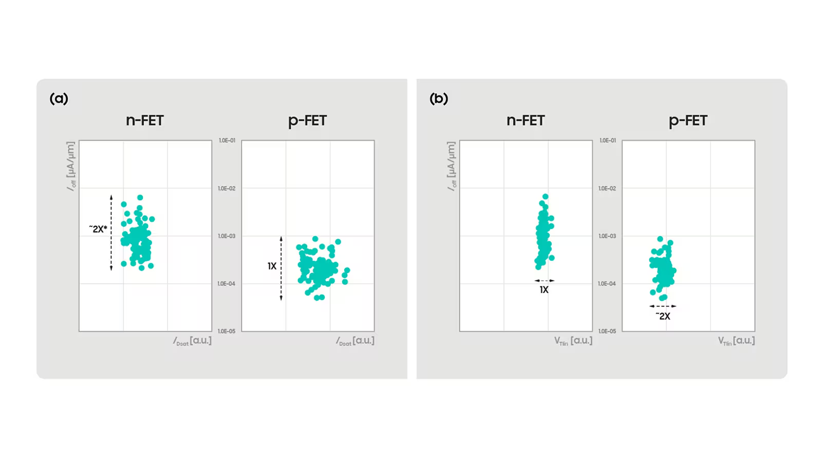

전류 제어와 균일성까지 확인하다
하지만 결국 트랜지스터의 역할은 전류를 제어하는 데 있습니다. 꺼져 있을 때는 불필요한 전류가 흐르지 않아야 하고, 켜졌을 때는 동작에 필요한 전류가 충분히 흘러야 합니다. 또한 하나의 소자만 잘 동작하는 것이 아니라, 같은 웨이퍼 위의 여러 소자가 고르게 동작하는지도 중요하죠.
이번 연구에서는 42 nm gate pitch 3D Stacked FET에서 n형과 p형 트랜지스터가 전류를 제어하는 특성도 확인했습니다.
