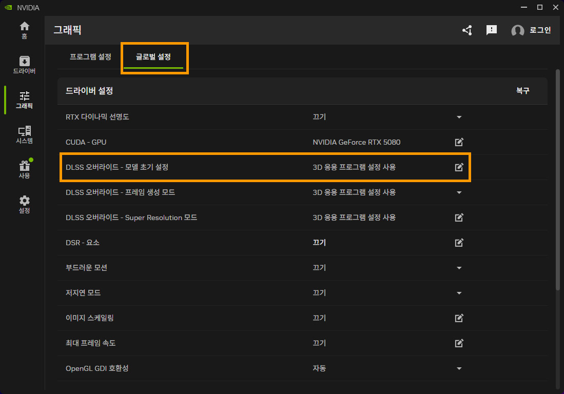

DLSS 4.5 기술을 사용하기 위해서는 591.74 버전 이상 최신 그래픽 드라이버와 11.0.6 버전 이상 최신 NVIDIA 앱이 필요합니다. 그래픽 드라이버를 설치하면서 NVIDIA 앱을 함께 설치할 수 있습니다. 최신 드라이버는 아래 공식 링크에서 설치할 수 있습니다. 필요할 경우, 별도의 NVIDIA 앱 설치 파일을 다운로드할 수도 있습니다.
엔비디아 그래픽 드라이버 공식 링크 NVIDIA 앱 공식 링크
NVIDIA 앱에서 [그래픽] 설정에서 게임별로 또는 전역 설정으로 DLSS 4.5를 설정합니다. 개별 게임에서는 [드라이버 설정]에서 할 수 있습니다. 여기서 [DLSS 오버라이드 - 모델 초기 설정] 기능을 누릅니다.
여기서 [Super Resolution] 옵션을 [권장]으로 변경해 DLSS 4.5를 적용할 수 있습니다. 권장 상태에서는 DLSS 업스케일링 프리셋에 따라 다음과 같은 모델이 적용됩니다. 다만 RTX 20, 30 시리즈의 경우 2세대 트랜스포머에 쓰이는 FP8 연산 타입을 지원하지 않아, 성능이 떨어질 수 있습니다.
이후 게임에서 DLSS 업스케일링 기술을 성능 또는 고성능 모드로 적용하면 됩니다. 게임에서 레이 리컨스트럭션(레이 재설정, Ray Reconstruction) 옵션을 활성화할 경우, DLSS 4.5 업스케일링 적용이 불가합니다. 레이 리컨스트럭션 기술에는 아직 2세대 트랜스포머가 적용되지 않았습니다.

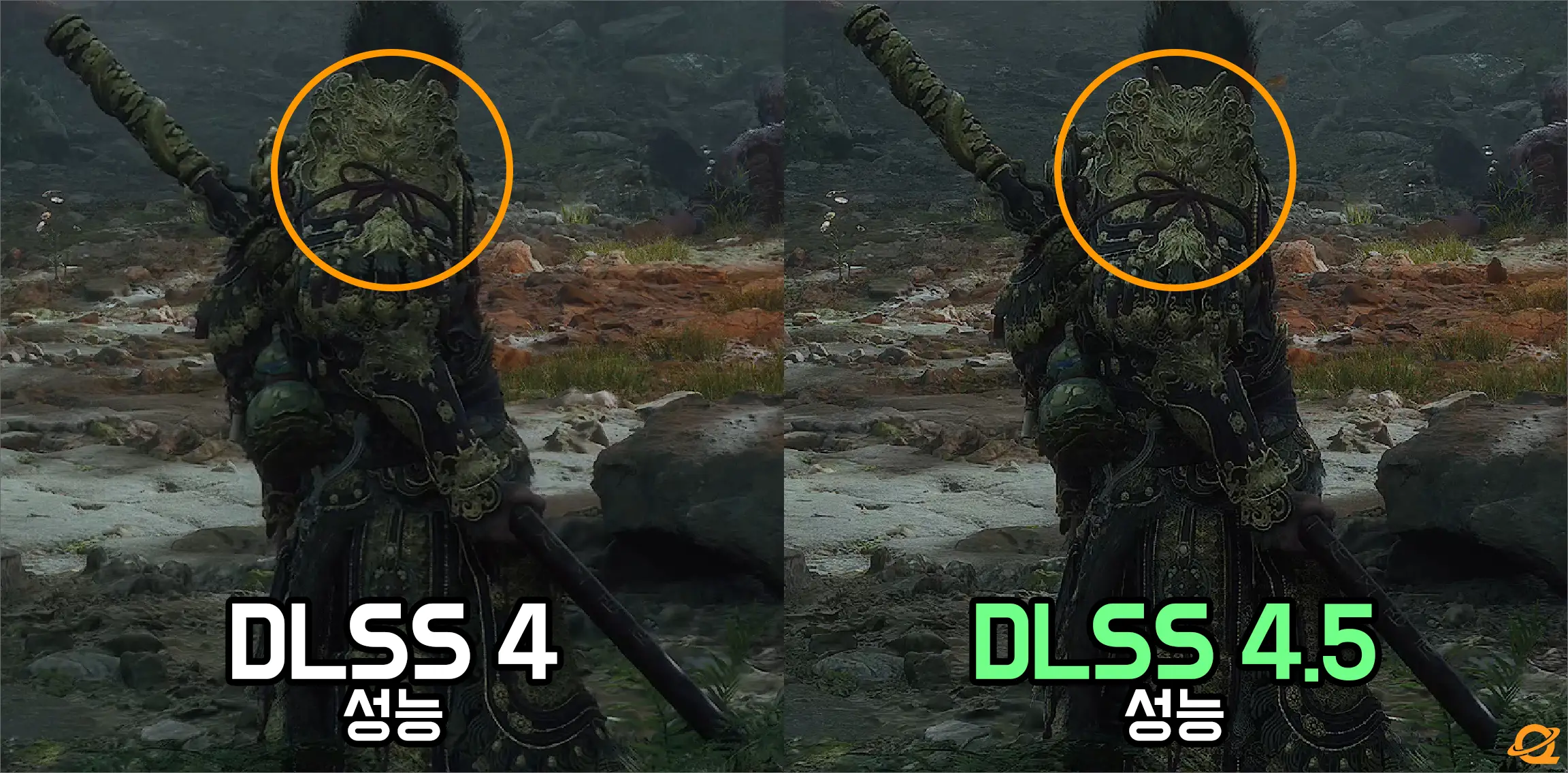

이미지 품질 비교: DLSS 성능 프리셋 ▲ 비교 영상
먼저 성능 프리셋입니다. 이 경우 DLSS 4.5는 초기 설정 M이 적용됩니다. DLSS 4.5로 오면서 이미지 세부 묘사가 크게 개선된 것을 확인할 수 있습니다. 검은 신화: 오공에서 플레이어 캐릭터의 갑옷 묘사 디테일이 크게 개선되었습니다.

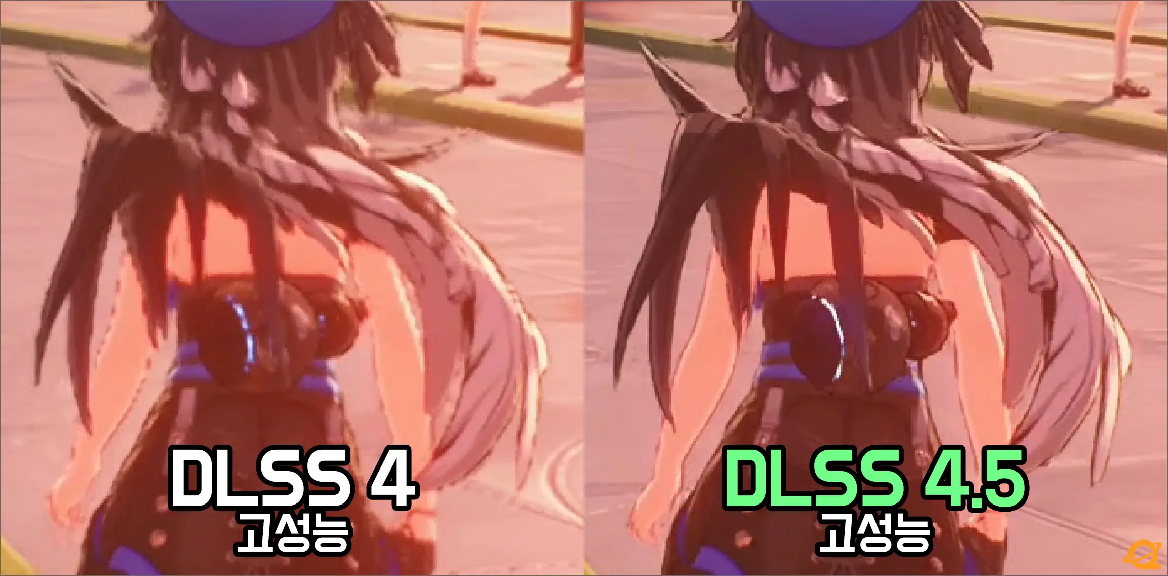

DLSS 4.5에서 내세운 변화 중 하나는 안티앨리어싱(Anti-Aliasing) 개선입니다. 명조와 같이 카툰 렌더링, 외곽선이 뚜렷하게 있는 경우 DLSS 4.5에서 외곽선 품질이 더욱 개선되었습니다.

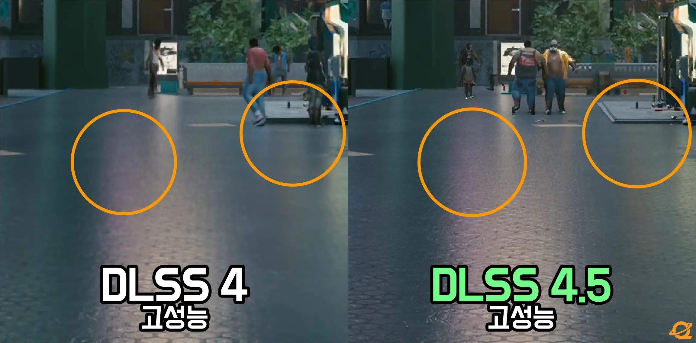

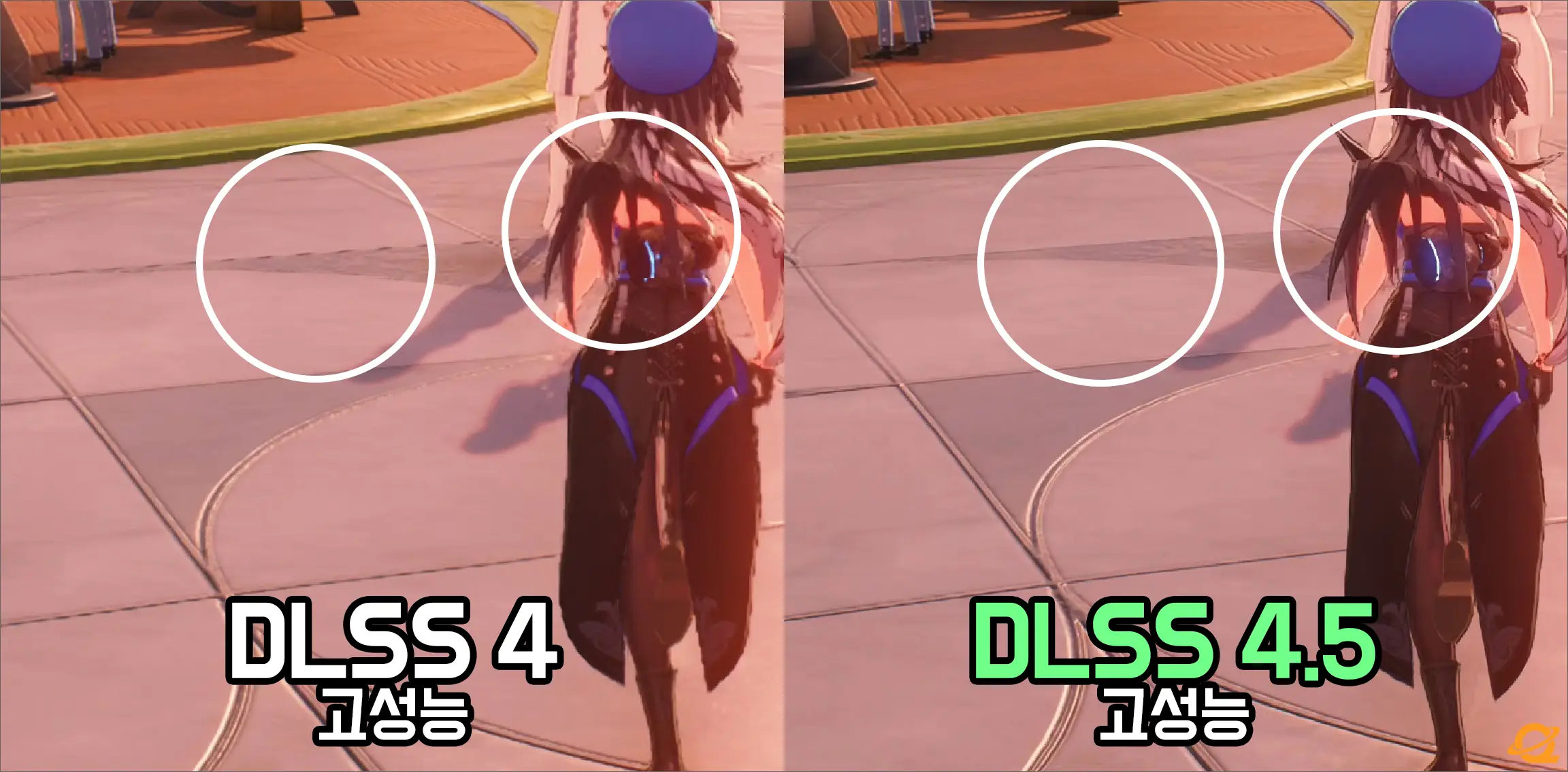

이미지 품질 비교: DLSS 고성능 프리셋
▲ 비교 영상 (0:42 부터)
고성능 프리셋의 경우 DLSS 4.5는 초기 설정 L이 적용됩니다. 화로에서 나오는 화염과 같은 미세한 입자 표현이 DLSS 4.5에서 더욱 자세하고 풍성하게 표현되었습니다.
바닥 타일 표현에서도 기존 DLSS 4에서는 고성능 프리셋 적용 시 흐리고 뭉개졌습니다. 그러나 DLSS 4.5에서는 이 부분과 함께 세부 표현이 크게 개선된 모습입니다.
명조에서도 차이가 큽니다. 바닥 줄눈과 캐릭터 외곽선 같은 미세한 선 표현이 DLSS 4.5에서 크게 개선되었습니다.

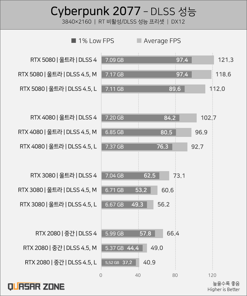

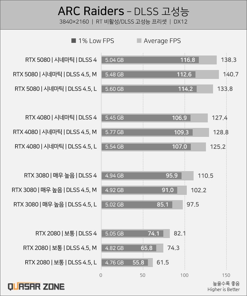

3종 게임 성능 테스트
게임 성능도 측정했습니다. 성능은 아크 레이더스/검은 신화: 오공/사이버펑크 2077로 진행했습니다. 테스트 결과, 엔비디아가 밝힌 대로 구형 RTX 20/30 시리즈는 성능이 최대 40% 떨어졌습니다. FP8을 지원하는 RTX 40/50 시리즈의 경우 기존 DLSS 4 대비 약 5~10% 하락에 그쳤습니다.
VRAM 할당량 비교
▼ 개별 게임 테스트 결과(눌러서 펼치기)
성능과 함께 유저들이 우려하는 내용 중 하나는 바로 VRAM 사용량입니다. 성능 테스트 간 GPU Memory Used 지표를 통해 평균 VRAM 할당량을 확인했습니다. 그 결과 RTX 20/30 시리즈는 크게 차이가 없었으나, RTX 40/50은 할당량이 늘어났습니다. 용량으로는 최대 500 MB 정도 높아졌습니다. 다만 이 VRAM 사용량 양상은 게임 별로도 다릅니다.

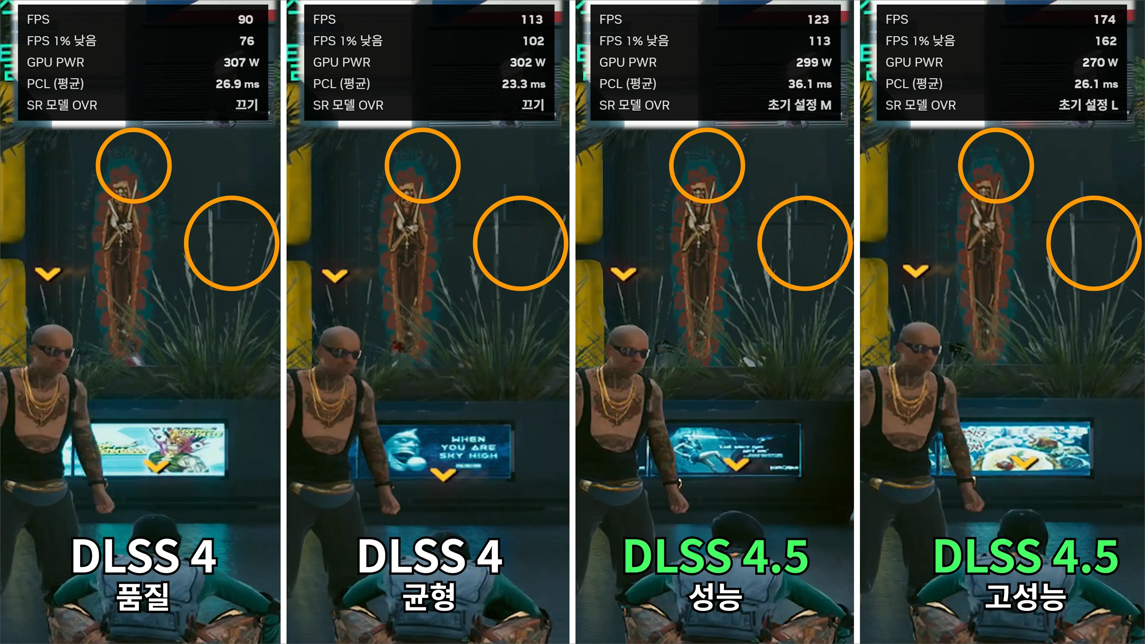

DLSS 4 품질/균형 vs. DLSS 4.5 성능/고성능
DLSS 4.5는 성능, 고성능 프리셋에서 이미지 품질이 크게 개선된 것을 확인했습니다. 그렇지만 DLSS 4와 비교해 성능은 떨어졌는데요. DLSS 4 품질, 균형과 비교해서는 어떤 모습일까요?
사이버펑크 2077로 간단하게 확인해 본 결과, FPS는 DLSS 4.5가 성능, 고성능 프리셋이기 때문에 더 우수한 결과였습니다. 이미지 품질의 경우 풀잎과 같은 오브젝트의 표현은 DLSS 4.5가 성능과 고성능 모두 DLSS 4 품질보다 비슷하거나 오히려 더 좋았습니다.
풀잎과 같이 비교적 단순한 모양은 DLSS 4.5가 더 좋았으나, 벽에 있는 글자의 경우 DLSS 4.5 성능, 고성능 보다는 DLSS 4 품질, 균형이 더 좋았습니다. 아무래도 업스케일 이전 렌더링 되는 해상도 크기가 다르기 때문으로 보이는데요. DLSS 4.5여도 성능, 고성능은 해상도가 낮아 글자가 뭉개지는 모습이었습니다.

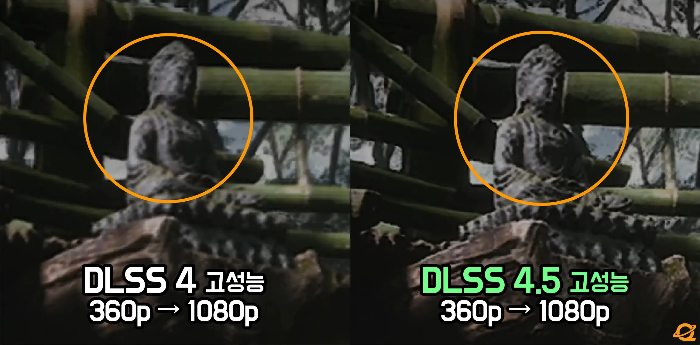

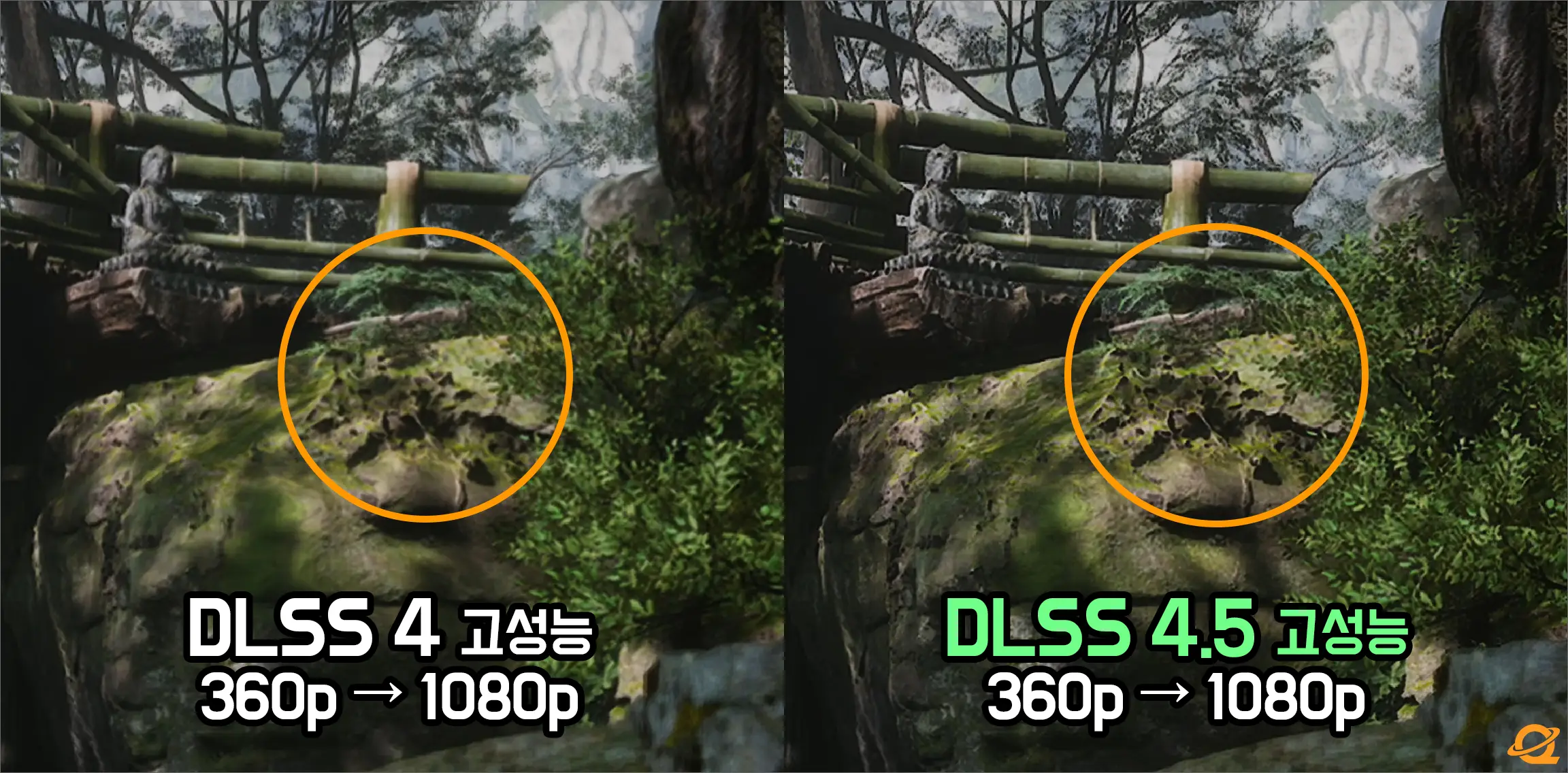

FHD 해상도 + DLSS 4.5 고성능
이번 DLSS 4.5 업스케일 기술은 성능 및 고성능 프리셋에서의 이미지 품질 향상이 눈에 띄었습니다. 다만 이 이미지 비교는 4K /UHD 해상도 환경에서 적용했기 때문에, 렌더링 되는 해상도는 1920×1080 및 1280×720 수준인데요. 만약 극단적으로 렌더링 되는 해상도 자체가 작으면 어떨까요?
이를 위해 FHD, 1920×1080 해상도에서 DLSS 고성능을 적용해 렌더링 해상도가 640×360이 되었을 때도 DLSS 4.5의 이미지 개선을 볼 수 있을지 확인해 보았습니다.
결과는 놀라웠습니다. FHD 해상도에서 DLSS 4 고성능에서는 지형지물과 석상의 세부 묘사가 많이 뭉개진 모습이었습니다. 그러나 DLSS 4.5 고성능에서는 그러한 세부 묘사가 눈에 띄게 개선되었습니다. 그렇지만 렌더링 되는 해상도 자체가 낮기 때문에 잔상 등의 문제는 여전했습니다.

■ 모든 RTX 지원, 그러나 RTX 20/30은 성능 하락 이번 DLSS 4.5 업스케일링 기술은 모든 RTX 그래픽카드에서 지원한다. 그러나 RTX 2080, RTX 3080으로 테스트한 결과, 기존 DLSS 4 대비 성능이 20~40%가량 크게 떨어졌다. RTX 4080 및 RTX 5080은 기존 DLSS 4 대비 성능이 10% 하락했다. 구형 하드웨어에서 성능 차이가 더 큰 것은 RTX 20, 30 시리즈는 DLSS 4.5 업스케일링 연산에 필요한 FP8 가속을 하드웨어에서 지원하지 않기 때문이다.
■ VRAM 할당량, 최대 약 500 MB 수준 증가 VRAM 할당량도 비교했다. 4K/UHD 해상도에서 테스트 구간 측정 결과, DLSS 4.5 업스케일링 적용 시 기존 DLSS 4 업스케일링과 비교해 최대 약 500 MB 정도 VRAM 할당량이 늘어났다. 게임에 따라 오차 범위 수준인 경우도 있었다. 500 MB 용량이면 큰 용량이 아니긴 하지만, 환경에 따라 VRAM 용량이 부족해질 수 있으니 확인하고 쓰는 것이 좋다.

DLSS 4.5 업스케일링 적용 방법 1. 엔비디아 그래픽 드라이버 591.74 이상 버전, NVIDIA 앱 11.0.6 이상 버전 2. [그래픽] 옵션에서 게임별 또는 글로벌에서 [DLSS 오버라이드 - 모델 초기 설정] 진입 3. [Super Resolution] 옵션을 [권장]으로 설정 4. 게임 내에서 DLSS 업스케일링 활성화, 성능 또는 고성능 모드 적용 |
