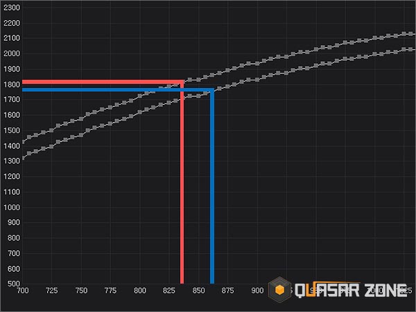

■ 오버클록을 했더니 온도가 낮아졌다! 보통 그래픽카드에 오버클록을 적용하면, 파워 타깃을 높여주기 때문에 소비전력이 높아져서 온도가 상승합니다. 하지만, 모든 일에는 예외가 있는 법. INNO3D 지포스 RTX 3080 Ti 12GB iCHILL X4는 오버클록을 적용하면 소비 전력, 온도, 소음이 낮아지는 결과를 보여줍니다. 그 이유는 아래 그래프를 통해 설명할 수 있습니다.
MSI Afterburner에서 확인할 수 있는 클록에 따른 전압 그래프로 위가 오버클록을 적용했을 때, 아래가 기본 설정입니다.(구분하기 쉽도록 오버클록 그래프는 빨간 선, 기본 설정 그래프는 파란 선으로 표시했습니다.) 기본 설정에서 실제 평균 부스트 클록은 약 1,777 MHz로 이때 전압은 약 0.86 V(실제 측정값: 0.868 V)입니다. 여기에 오버클록을 적용하면 그래프가 위로 올라가는데요. MSI Afterburner에서 105 MHz 만큼 올려주었지만, 실제 평균 부스트 클록은 약 30 MHz 상승한 1,805 MHz입니다. 그래프에서 이 클록에 해당하는 전압을 찾으면 약 0.83 V(실제 측정값: 0.829 V)입니다. 추가로 105 MHz를 인가하였으나, 이만큼 부스트 클록이 올라가지 못해서 의도하지 않은 언더볼팅 효과를 얻은 셈이죠. 이런 이유로 인해 오버클록을 적용했을 때, 소비전력, 온도, 소음에서 더 낮은 수치를 보여준 것으로 판단됩니다. 물론 이는 게임, 소프트웨어, 제품에 따라 달라질 수 있으니, 이번 칼럼에서 이와 같은 결과가 나온 데에 대한 설명으로 이해하시면 됩니다.
