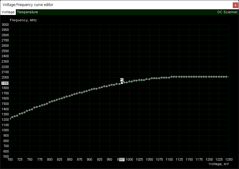

언더볼팅은 MSI Afterburner에서 Ctrl + F 키를 누르면 나타나는 전압/클록 커브 에디터에서 설정할 수 있습니다. 낮은 전압에서 안정적으로 작동하는 가장 높은 클록을 찾는 작업이 필요합니다. 여러 가지 설정을 테스트한 결과, 0.981 V에서 가장 높은 클록인 2,040 MHz로 설정했습니다. 기본 설정에서는 1,890 MHz입니다.

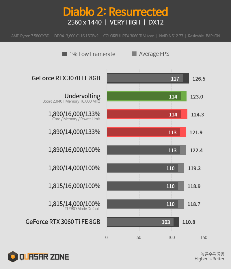

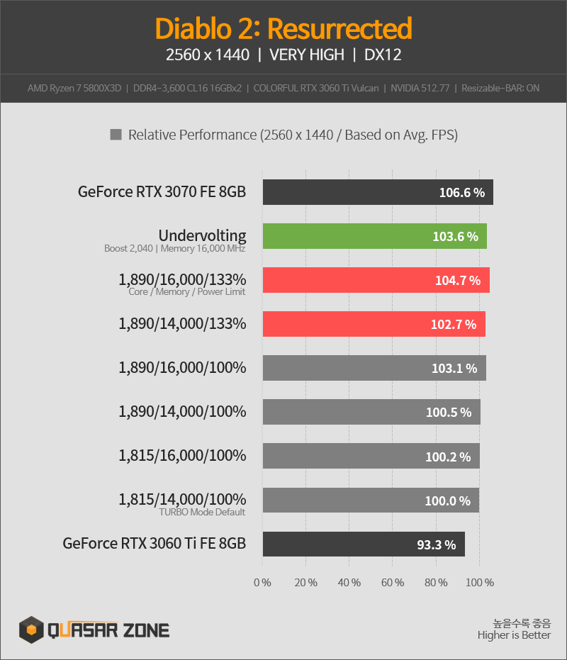

디아블로 2: 레저렉션 1920 x 1080, FHD 해상도 결과입니다. 메모리 클록보다는 코어 클록만 높이는 게 성능 향상이 더 크고 메모리 클록까지 올려주면 가장 높은 성능 향상을 이룰 수 있습니다. 여기에 전력 제한까지 올려주면 기본 클록보다 6.4% 높은 프레임을 달성할 수 있습니다.
2560 x 1440, QHD 해상도는 어떨까요. FHD 해상도보다 오버클록 시의 성능 향상이 낮습니다. 코어만, 메모리만 오버클록 하기보다 둘 다 올려줘야 비로소 눈에 띄는 성능 향상이 있네요. 물론 그렇게 해도 FHD 해상도보다 낮습니다.

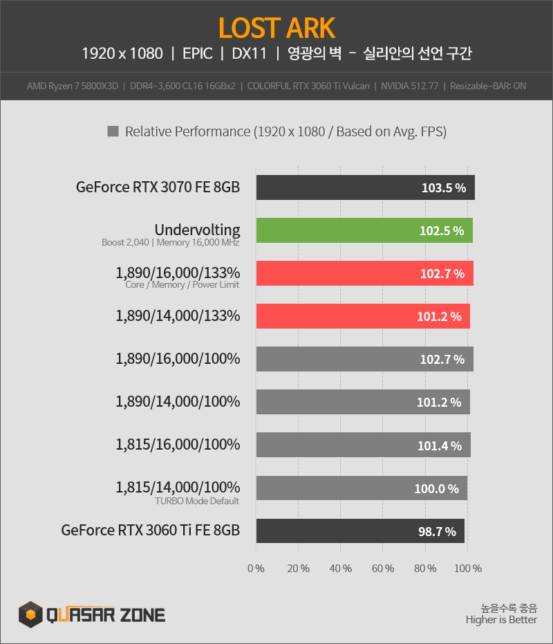

다음은 로스트아크입니다. FHD 해상도에서는 디아블로 2보다 오버클록 시의 성능 향상 폭이 낮습니다. 코어, 메모리, 전력 제한 모두를 올려도 최대 2.7% 향상에 그쳤습니다.

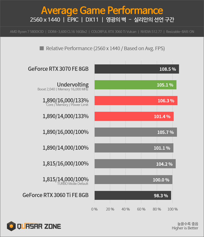

디아블로 2와 달리 FHD보다 QHD 해상도의 성능 향상이 큽니다. 특히 메모리 오버클록의 성능 향상이 두드러집니다. 디아블로 2와 마찬가지로 전력 제한까지 높였을 때 가장 성능 향상이 큽니다.

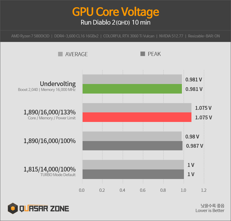

온도와 소음 수치가 높아진 이유를 알 수 있는 소비전력, 전압 그래프입니다. 전력 제한을 해제하면 소비전력과 전압이 높아집니다. 전력 제한이 100%일 때는 250 W 정도던 소비 전력이 전력 제한을 해제하면 거의 310 W까지 올라갑니다. 전압도 1 V 정도에서 1.075 V로 높아집니다.
