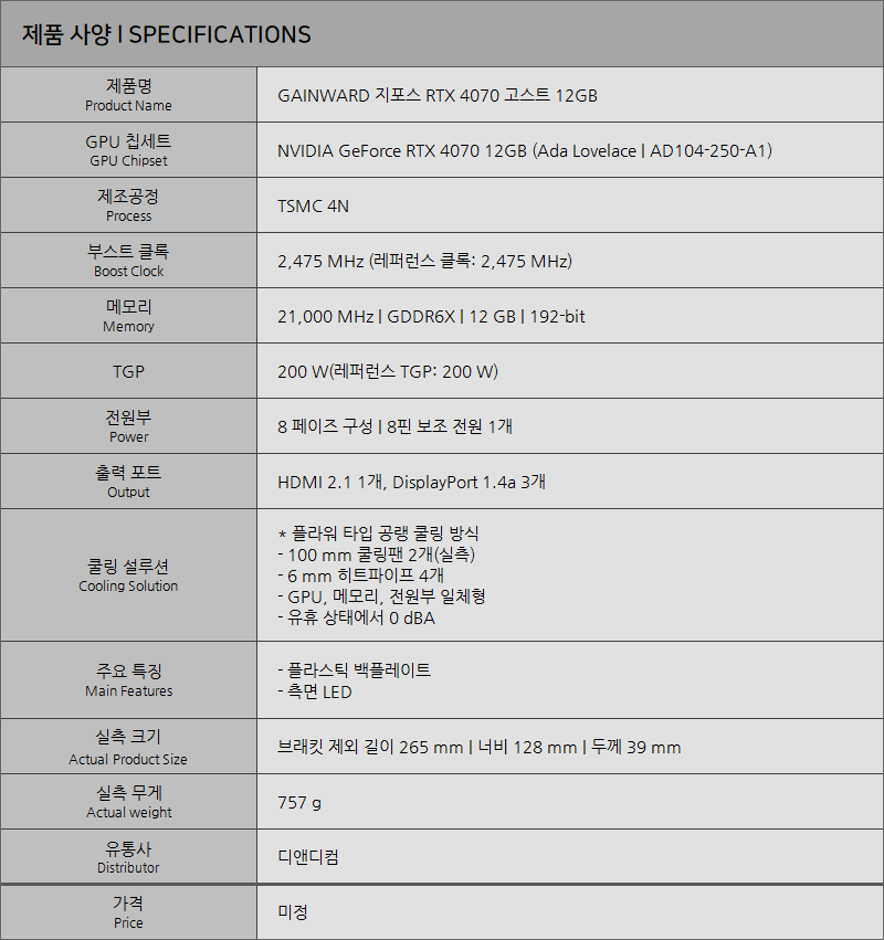

▼ 제품 상세 스펙(눌러서 펼치기)
[브래킷 제외 실측 크기] 길이 265 mm, 너비 128 mm, 두께 39 mm

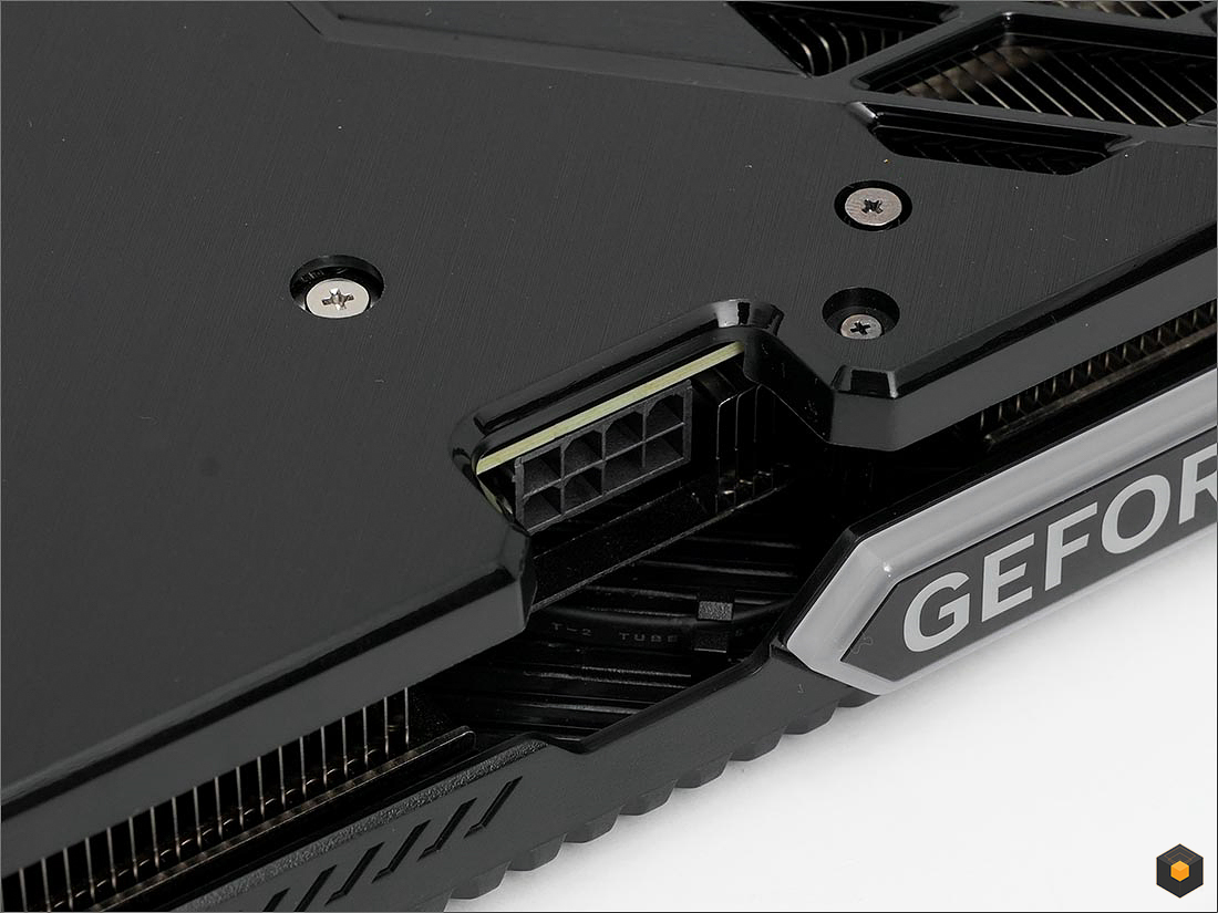

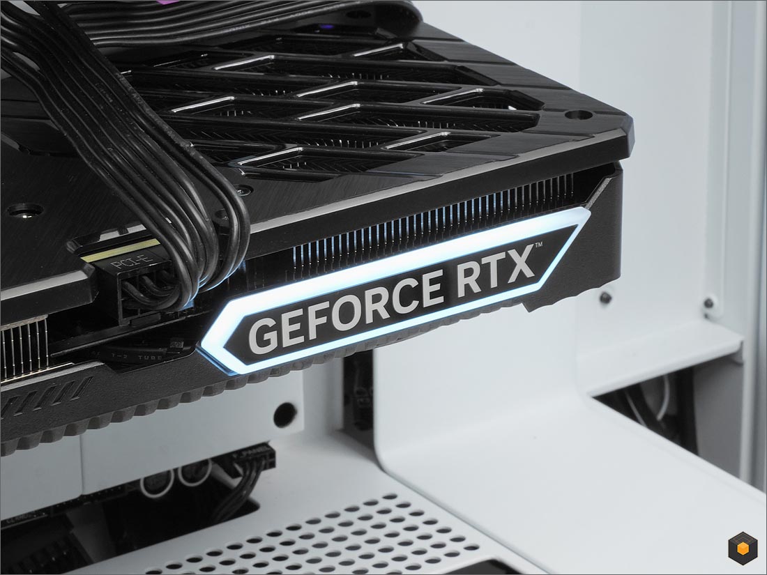

전면 디자인은 고랑과 이랑을 새겼는데, 심심하지 않도록 이중으로 구성하였습니다. 모서리 부분과 안쪽 부분의 간격을 다르게 했습니다. GAINWARD 그래픽카드 답게 전면 하우징과 쿨링팬은 물론 백플레이트까지 모두 검은색으로 일체감이 높아 디자인 만족도가 높습니다. 다만, 백플레이트 재질이 플라스틱인 점은 아쉽습니다.
[출력 포트] DisplayPort 1.4a 3개, HDMI 2.1 1개
[보조 전원] 8핀 1개
[LED] 측면 LED
분해 TEARDOWN
[쿨링팬] 100 mm 2개(실측)
[히트싱크 방식] GPU, 전원부, 메모리 일체형
[히트파이프] 6 mm 4개
[전원부] 8 페이즈
[전원부 모스펫] onsemi NCP302150 50 A Dr.MOS
그래픽카드 성능 테스트 VGA BENCHMARK

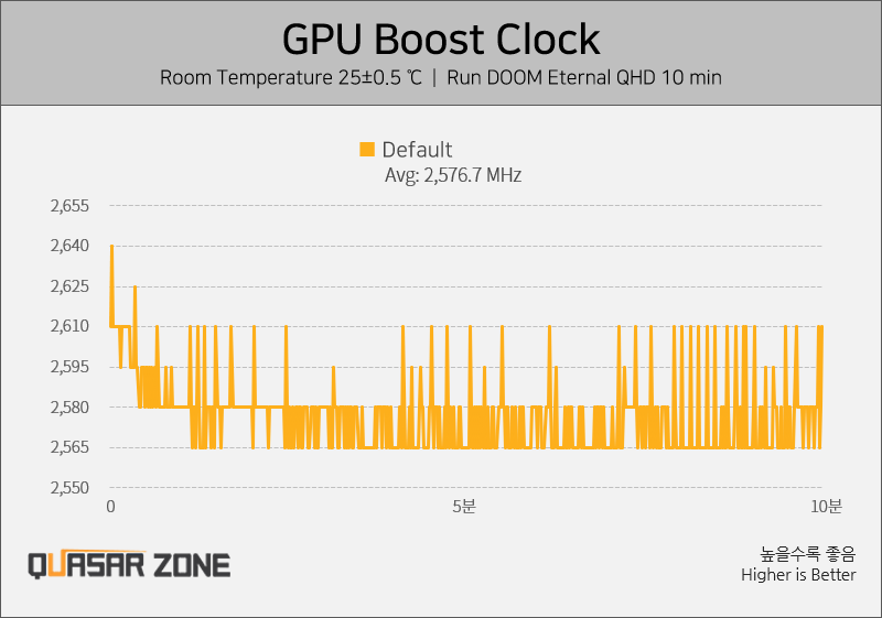

[부스트 클록] 2,475 MHz(지포스 RTX 4070 레퍼런스 부스트 클록 2,475 MHz)
[TGP] 200 W(지포스 RTX 4070 레퍼런스 TGP 200 W)

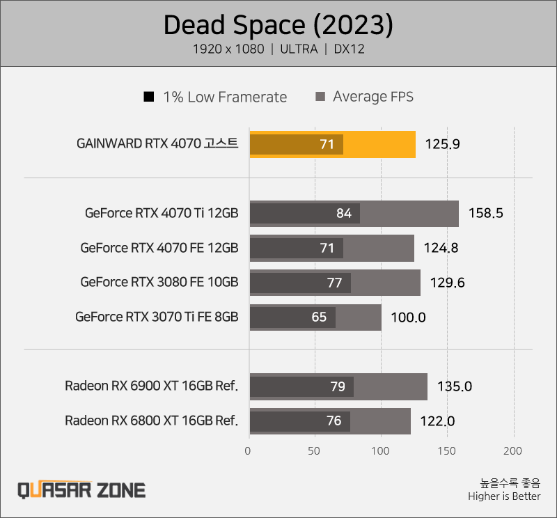

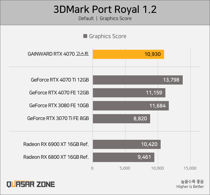

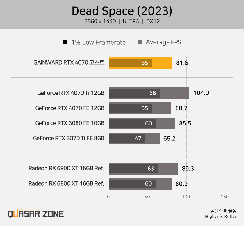

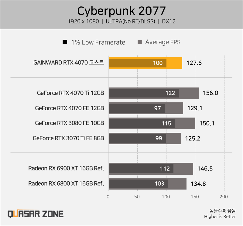

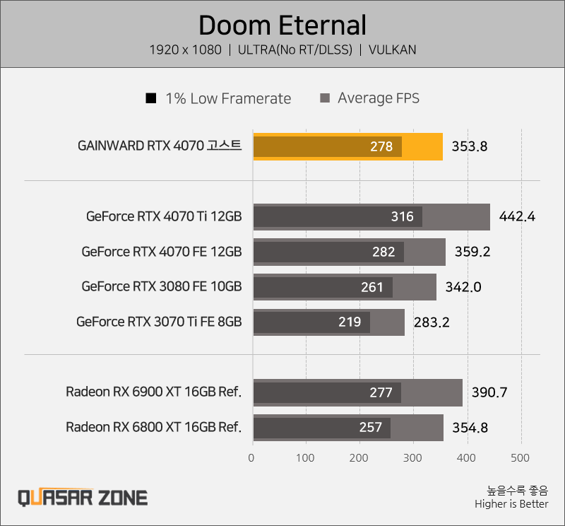

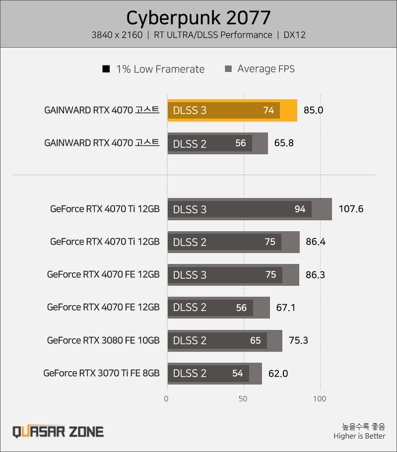

□ 게임 성능
▼ 게임별 성능 그래프(눌러서 펼치기)
전세대 하이엔드 그래픽카드의 표본인 지포스 RTX 3080 FE와 비교하면 소폭 낮고, RTX 4070 FE에 비해 1% 낮은 성능입니다. 다만, 퍼포먼스 등급인 지포스 RTX 3070 Ti FE와는 눈에 띄는 격차가 있습니다. FHD나 QHD 게임 환경을 구성하는데, 아담한 PC가 필요하다면 괜찮은 선택지입니다.

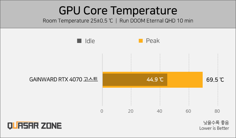

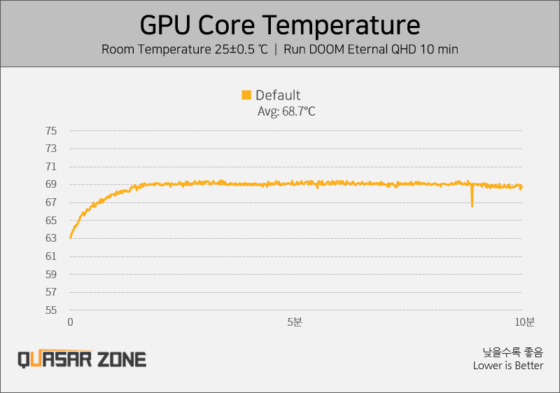

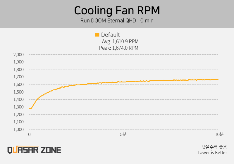

둠 이터널을 위 장면에서 10분간 구동한 수치입니다.
GPU 코어 최대 온도를 먼저 살펴보면 69.5℃, 소음 수치는 최대 41.7 dBA입니다. 온도와 소음 모두 매우 높지 않은 밸런스가 잘 잡힌 쿨링 성능입니다.

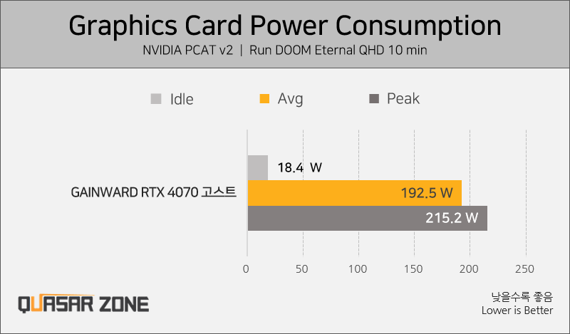

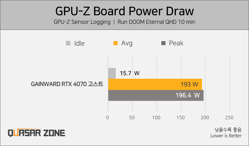

소비전력 테스트 POWER CONSUMPTION TEST
소비 전력 측정에 쓰인 장비 (왼쪽: HPM-100 Wattman, 오른쪽: NVIDIA PCAT 장비 소개 기사 링크)

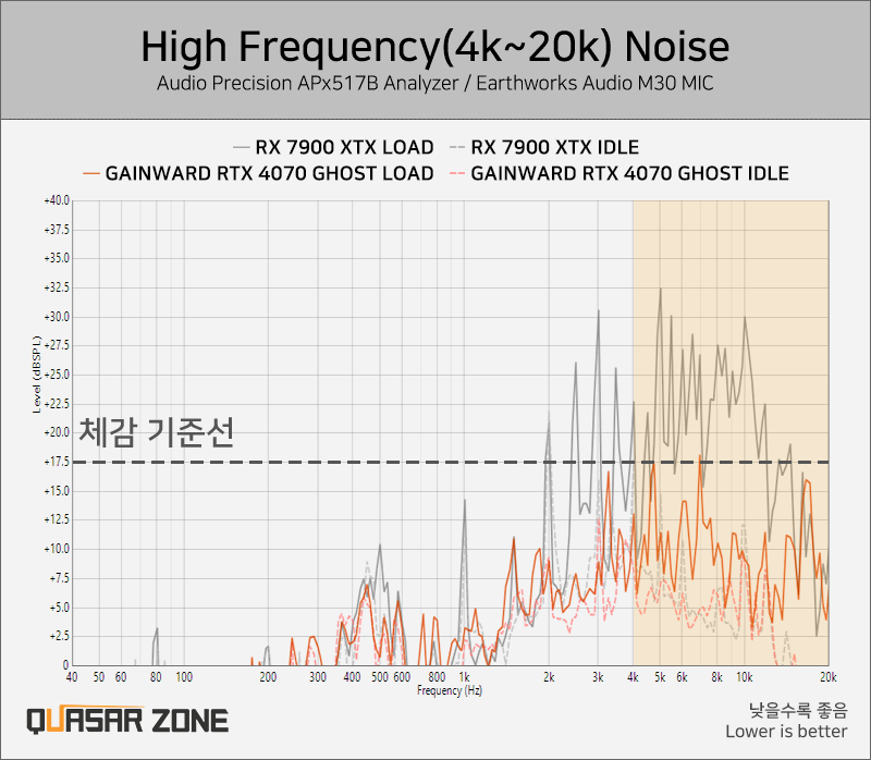

고주파음 측정 HIGH FREQUENCY SOUND MEASUREMENT
Audio Precision APx517B 분석기(좌) / Earthworks Audio M30 마이크(우)
