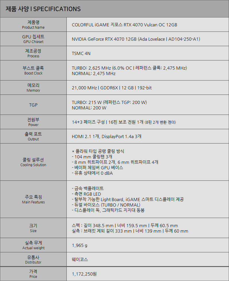

▼ 제품 상세 스펙(눌러서 펼치기)
상자 & 구성품 BOX & COMPONENTS
[구성품] Vulcan Lightboard, iGAME 스마트 디스플레이, 디스플레이 독, 구성품 박스(장갑, 극세사 클리너, 퀵 가이드 문서), 5V ARGB LED 3핀 케이블, 8핀 2개 변환 젠더, 드라이버 세트, 손나사 방식 그래픽카드 지지대
[브래킷 제외 실측 크기] 길이 333 mm, 너비 139 mm, 두께 60 mm

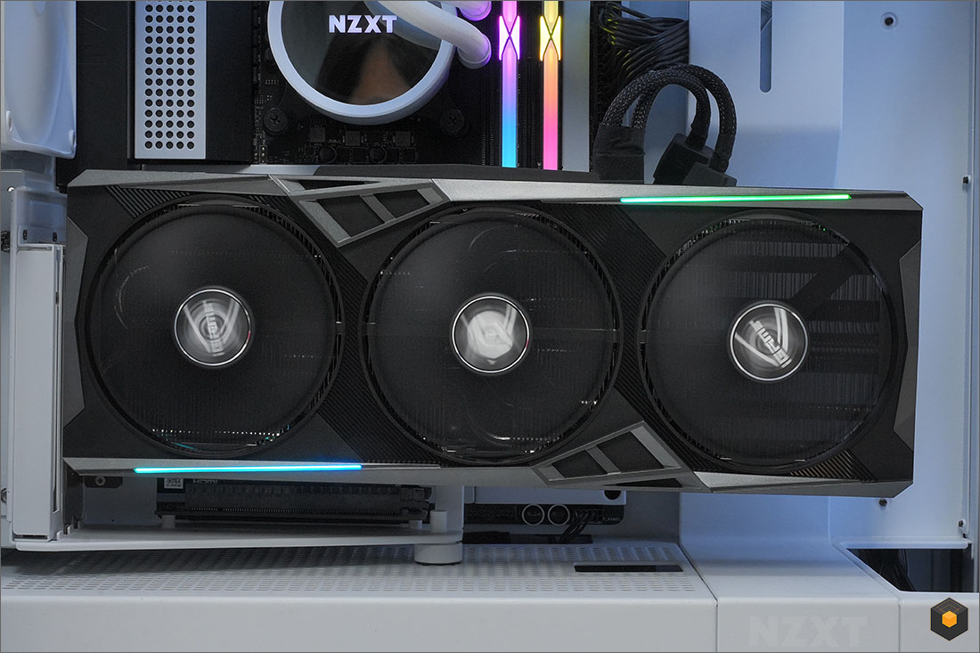

전체적인 외형은, 크기만 조금씩 다를 뿐 이전 RTX 40 시리즈 Vulcan 모델과 동일합니다. 하우징은 검은색 베이스에 짙은 회색으로 포인트를 주어 플라스틱 재질임에도 단단한 느낌을 줍니다. 후면에는 금속 재질의 프레임과 백플레이트가 겹쳐져 있어 하나의 형태로 보이는데, 가이드 핀이 노출되어 있는 통풍구의 형태가 꽤 독특한 편입니다.

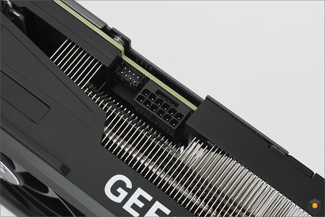

[보조 전원] 16핀 1개 (8핀 2개 변환 젠더 제공)
[출력 포트] DisplayPort 1.4a 3개, HDMI 2.1 1개
출력 포트가 있는 I/O 보드에는 COLORFUL iGAME Vulcan 시리즈의 주요 특징 중 하나인 One-Key 듀얼 바이오스 스위치가 있습니다. 버튼이 눌려져 있으면 TURBO 상태, 버튼이 나와 있으면 NORMAL 상태입니다. TURBO 상태에서는 버튼 주변부에 파란색 LED가 점등하고 NORMAL 상태에서는 LED가 꺼지므로, 버튼을 굳이 눌러보지 않더라도 현재 바이오스의 상태를 알 수 있습니다.
[LED] 측면 RGB LED, 탈부착이 가능한 Light Board
그래픽카드 하우징의 오른쪽 상단, 왼쪽 하단에 RGB LED로 포인트를 주었습니다. 이외에는 그래픽카드 자체의 LED는 없으나 기본 구성품인 Light Board를 측면에 부착하여 추가적인 LED 효과를 얻을 수 있습니다. Light Board는 디스플레이 독과 결합하거나 90도로 세워서 부착할 수는 없는 점 참고하시기 바랍니다.

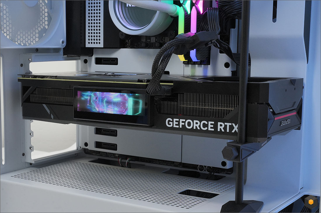

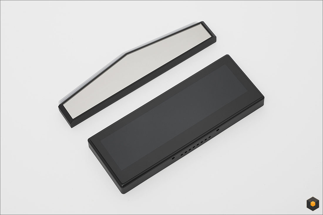

또한 기본 구성품인 iGAME 스마트 디스플레이를 활용하여 사용자의 취향을 시스템에 반영할 수 있습니다. iGAME 스마트 디스플레이는 그래픽카드 측면에 부착하거나, 디스플레이 독과 결합하여 시스탬 내부의 액세서리처럼 활용할 수 있습니다. 만약 라이저 케이블을 사용한다면 iGAME 스마트 디스플레이를 90도로 세워서 부착할 수 있습니다. iGAME 스마트 디스플레이는 엄밀히 말해 LED 효과는 아니지만, LED 이상의 커스터마이징과 만족감을 제공하는 구성품인 만큼 COLORFUL iGAME 지포스 RTX 4070 Vulcan OC 12GB의 가장 큰 메리트라 해도 손색이 없겠습니다.

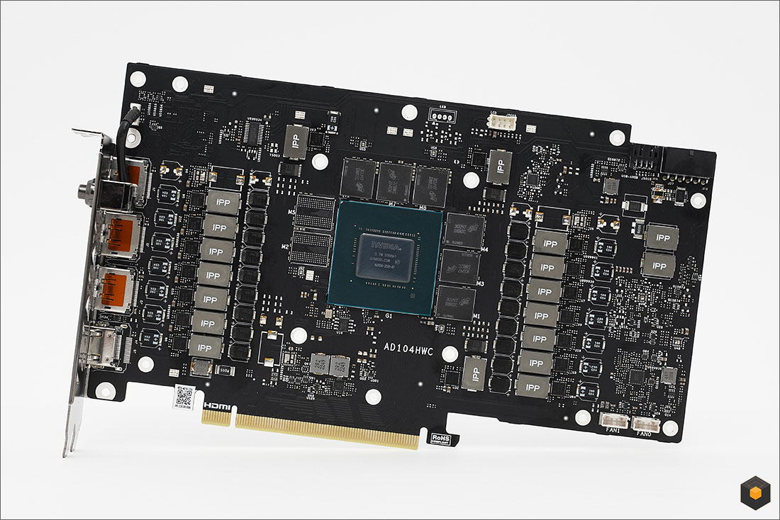

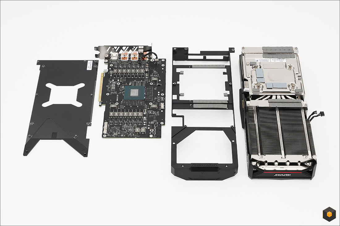

분해 TEARDOWN
[쿨링팬] 104 mm 3개

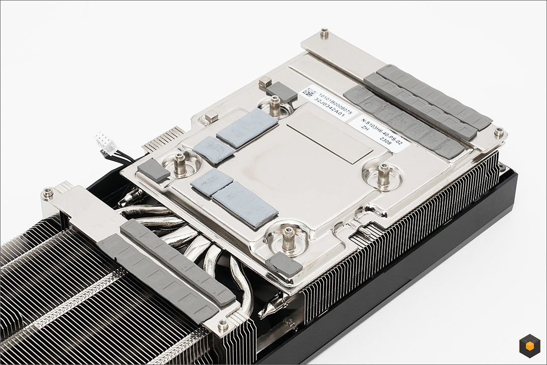

[히트싱크 방식] GPU 베이스 베이퍼 체임버
[히트파이프] 8 mm 2개, 6 mm 4개
[전원부] 14+3 페이즈
[전원부 모스펫] Alpha & Omega AOZ5311NQI-03 55 A Dr.MOS

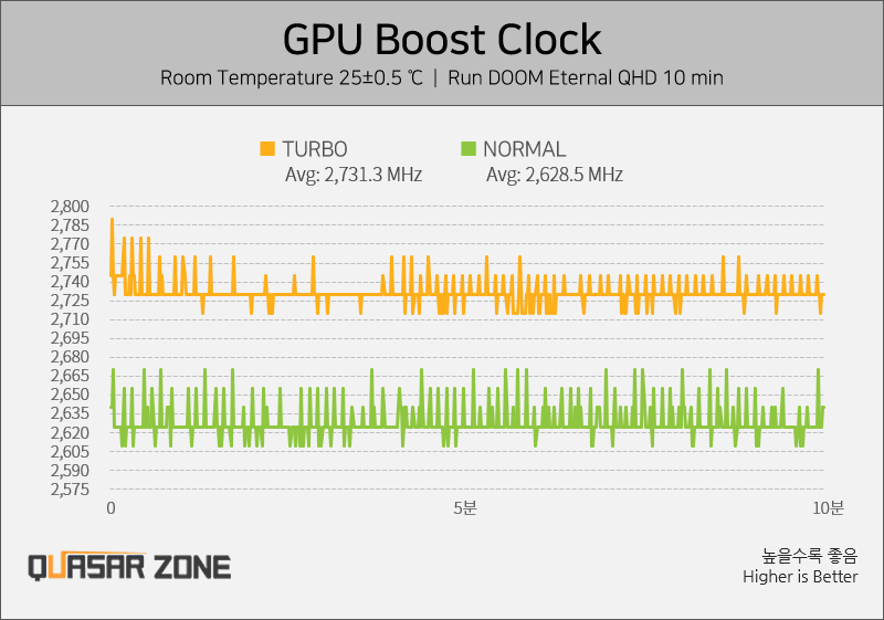

[부스트 클록] 2,625 MHz(RTX 4070 레퍼런스 부스트 클록 2,475 MHz)
[TGP] 215 W(RTX 4070 레퍼런스 TGP 200 W)
[부스트 클록] 2,475 MHz(RTX 4070 레퍼런스 부스트 클록 2,475 MHz)
[TGP] 200 W(RTX 4070 레퍼런스 TGP 200 W)

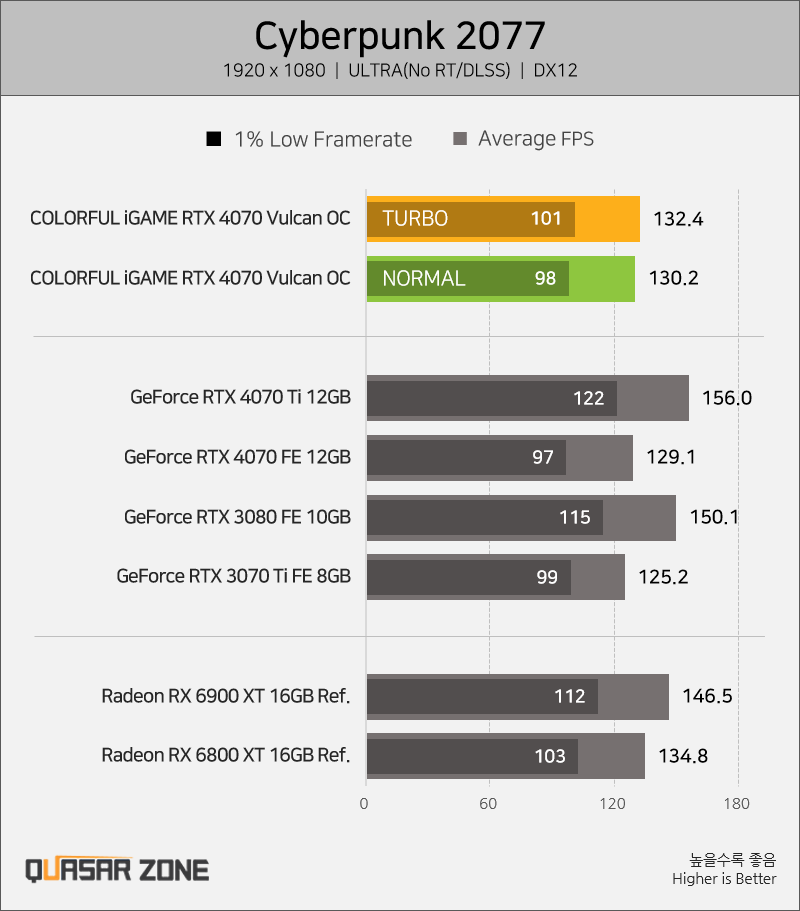

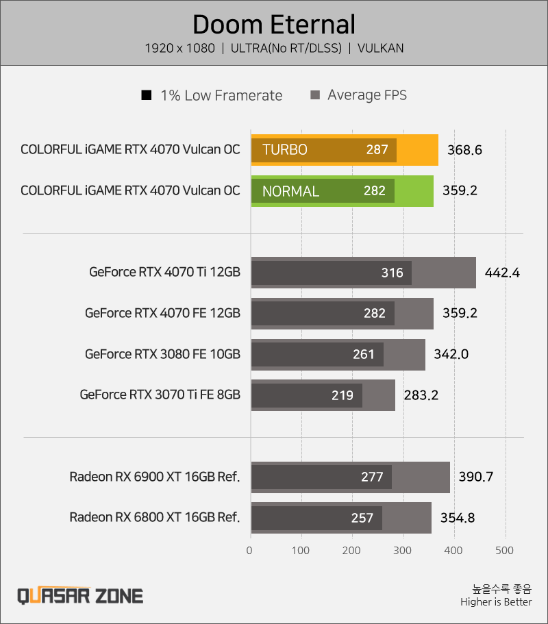

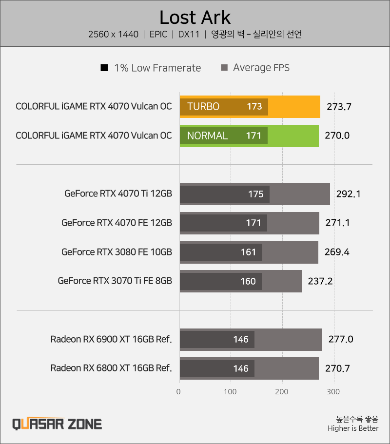

□ 게임 성능
▼ 게임별 성능 그래프(눌러서 펼치기)

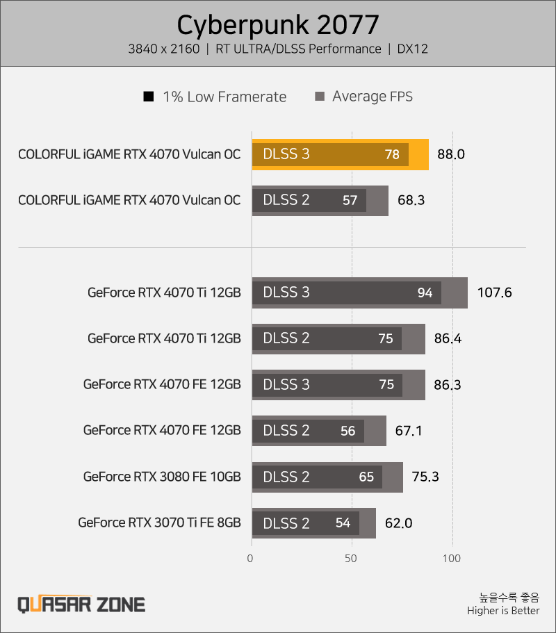

* DLSS 성능 테스트는 BIOS를 TURBO Mode로 두고 진행하였습니다.

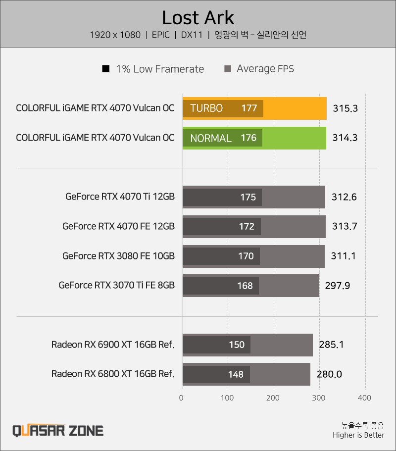

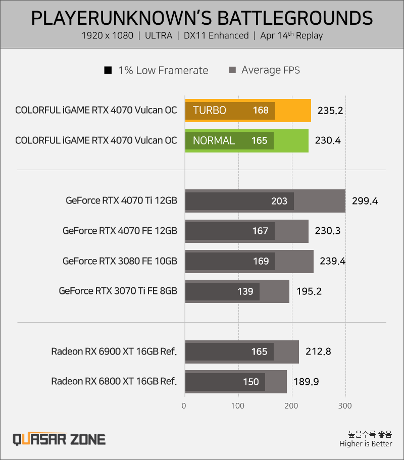

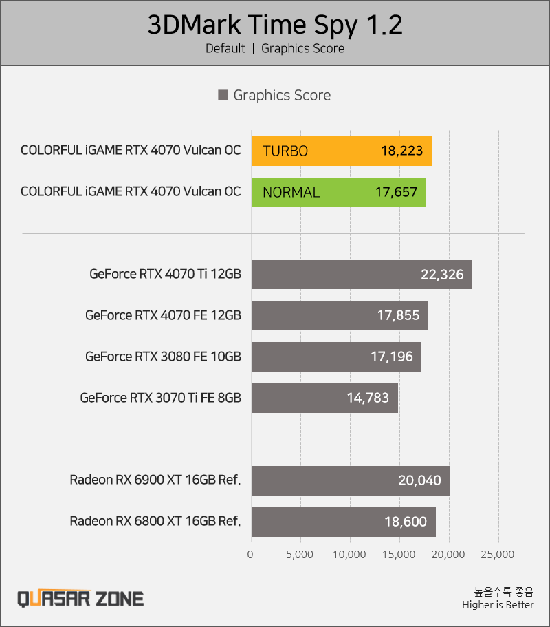

TURBO 기준으로 전세대 하이엔드 그래픽카드인 RTX 3080 FE 대비 1.4~3.9% 낮으며 RTX 3070 Ti와 비교하면 FHD에서 15.3%, QHD에서 14.5% 높은 성능을 보입니다. 192-bit 메모리 인터페이스이므로 FHD 및 QHD 해상도 환경에 가장 적합한 성능을 보이는 제품입니다.

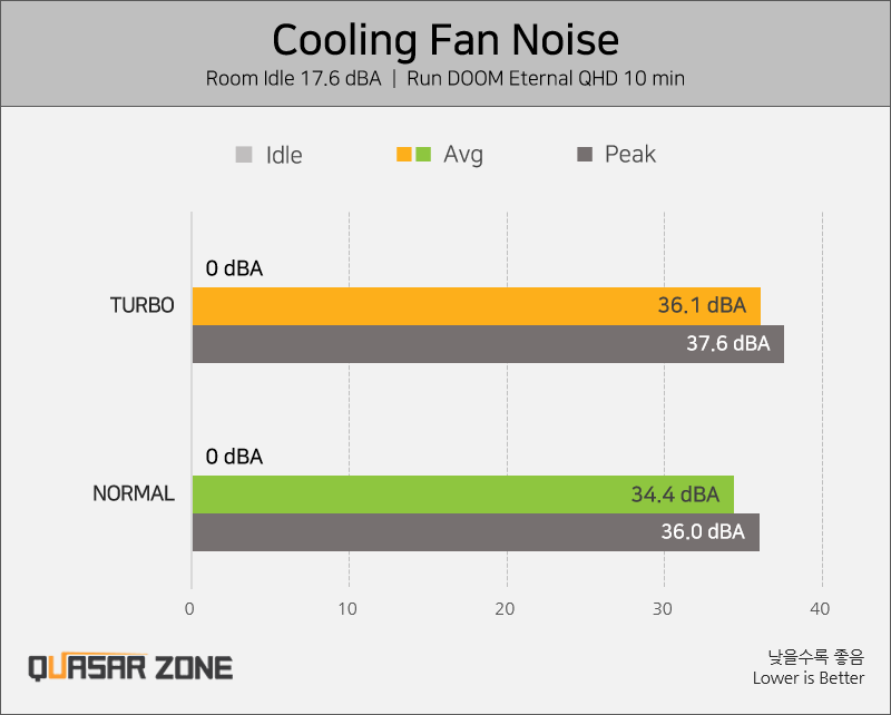

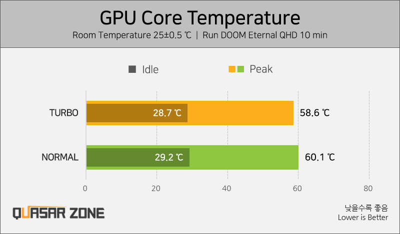

쿨링 테스트 COOLING TEST
소음 측정에 쓰인 장비 (CR-152A)

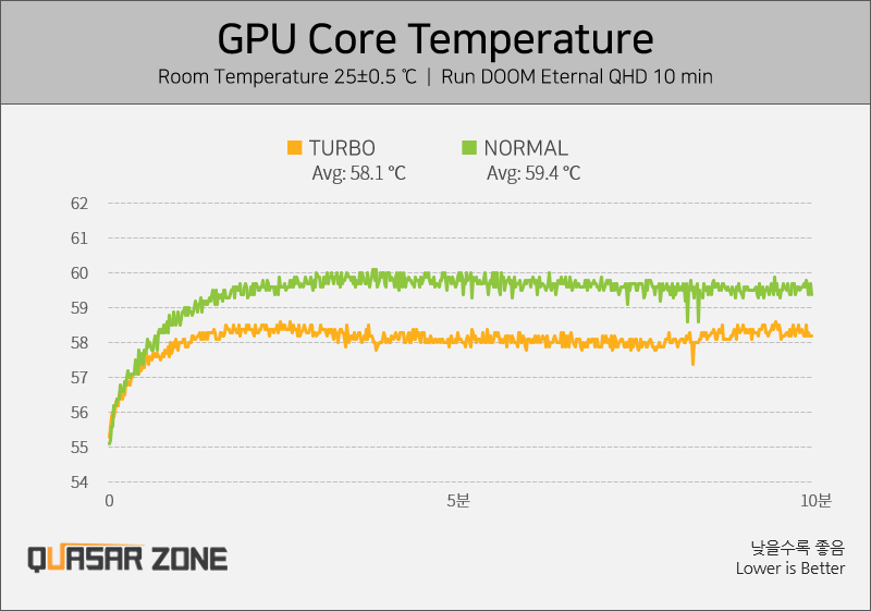

둠 이터널을 위 장면에서 10분간 구동한 수치입니다.
GPU 코어 최대 온도는 59.4℃, 최대 소음 수치는 37.6 dBA입니다. 쿨링팬 3개가 탑재된 제품이므로 온도가 낮은 것은 당연하다고 볼 수 있으나 소음 수치도 매우 정숙하여, 쿨링 성능에 집중한 제품으로 볼 수 있습니다. 이러한 특성에 따라 온도와 소음을 모두 신경쓰는 사용자에게 큰 만족감을 제공해주겠습니다.

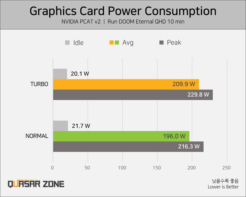

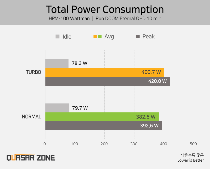

소비전력 테스트 POWER CONSUMPTION TEST
소비 전력 측정에 쓰인 장비 (왼쪽: HPM-100 Wattman, 오른쪽: NVIDIA PCAT 장비 소개 기사 링크)
