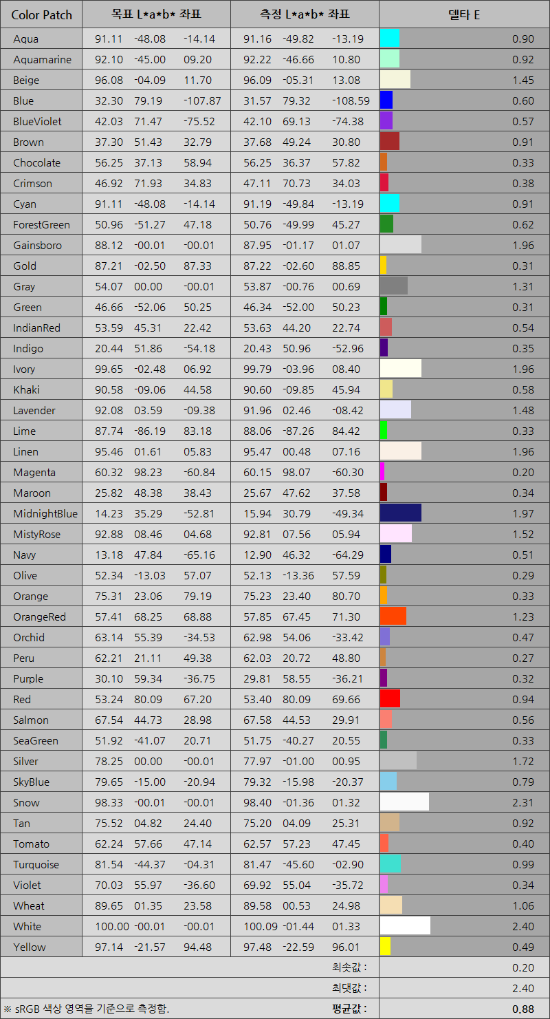

모니터에서 색상 정확도는 델타 E 값으로 표기하는데, 값이 작을수록 색이 정확하다는 의미입니다. 델타 E 평균 2.0 아래로는 시각적인 훈련을 받아야만 구분할 수 있는 수준으로, 정확한 색상을 표시하는 편이라고 할 수 있죠.
▲ BenQ PD3205UA 팩토리 캘리브레이션 리포트
콘텐츠 제품은 제조사 사양에서 델타 E 평균 3.0 미만으로 표시합니다. 하지만 팩토리 캘리브레이션 리포트 결과를 살펴보면 델타 E 평균 0.2 수준으로, 훨씬 더 좋은 수치를 나타냅니다. 델타 E 평균 1.0 미만은 사실상 인간 눈으로 차이를 구분할 수 없는 수준입니다. 즉, 컴퓨터가 의도한 색을 거의 똑같이 화면으로 표시한다는 의미입니다.
실제 측정 결과 까다로운 퀘이사존 측정 환경에서도 델타 E 평균 0.88이 측정되어 정확한 색을 표시함을 확인했습니다.

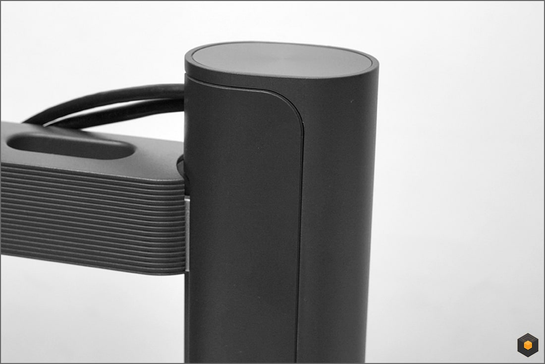

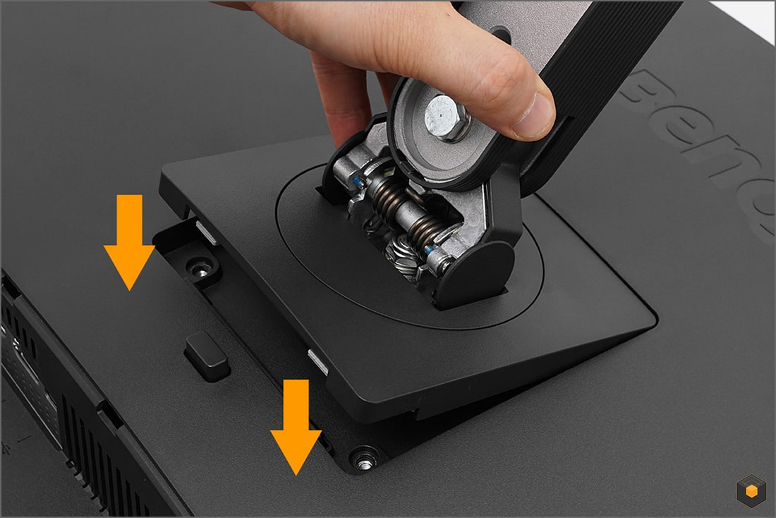

BenQ PD3205UA는 프리모션 스탠드를 기본으로 제공합니다. 일반적인 스탠드와 달리 마치 모니터 암 같은 형태를 가지고 있는데, 멀티스탠드보다 다양한 움직임을 제공하고, 회전 반경은 관절을 포함해 무려 550°에 달합니다. 기본 구성품에 해당하는 만큼 모니터와 일체감이 좋으며, 별도 도구 필요 없이 설치할 수 있는 점 또한 장점입니다.

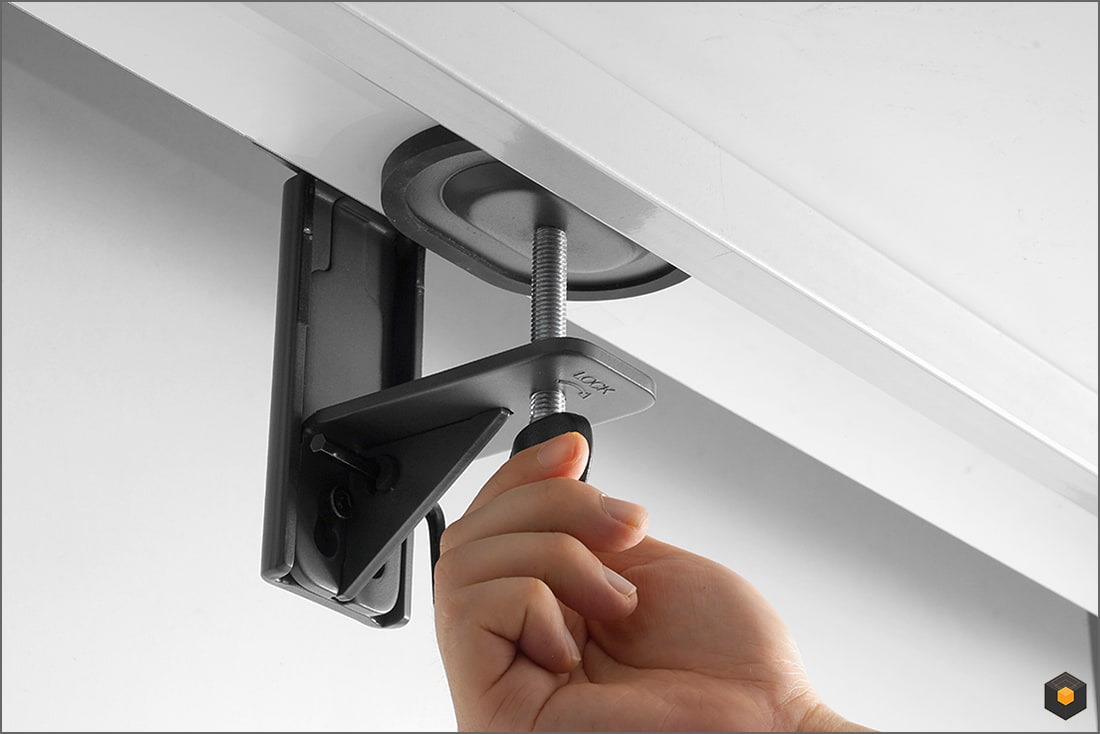

설치 방법은 간단합니다. 책상에 클램프를 끼워 넣고 레버를 돌립니다. 베사부와 화면은 원터치 결합 방식으로 별도 공구가 필요하지 않습니다.

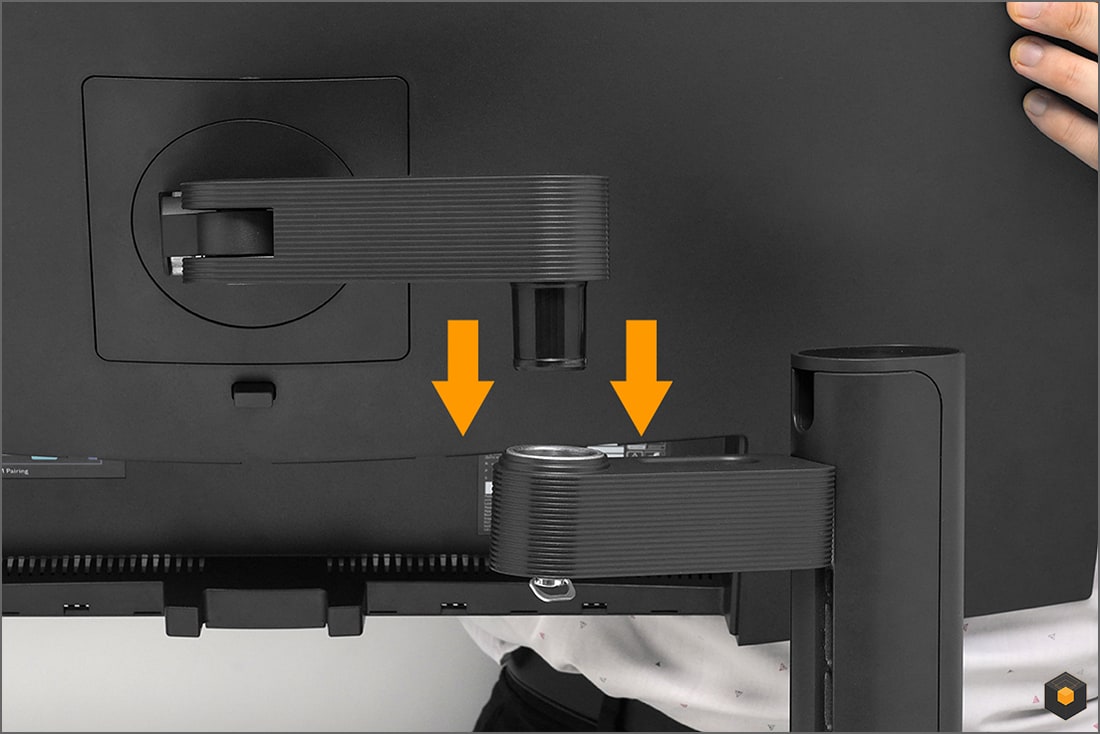

그다음 화면과 결합한 베사부를 끼워 넣고 1단암 아래 손나사를 조이면 끝입니다.

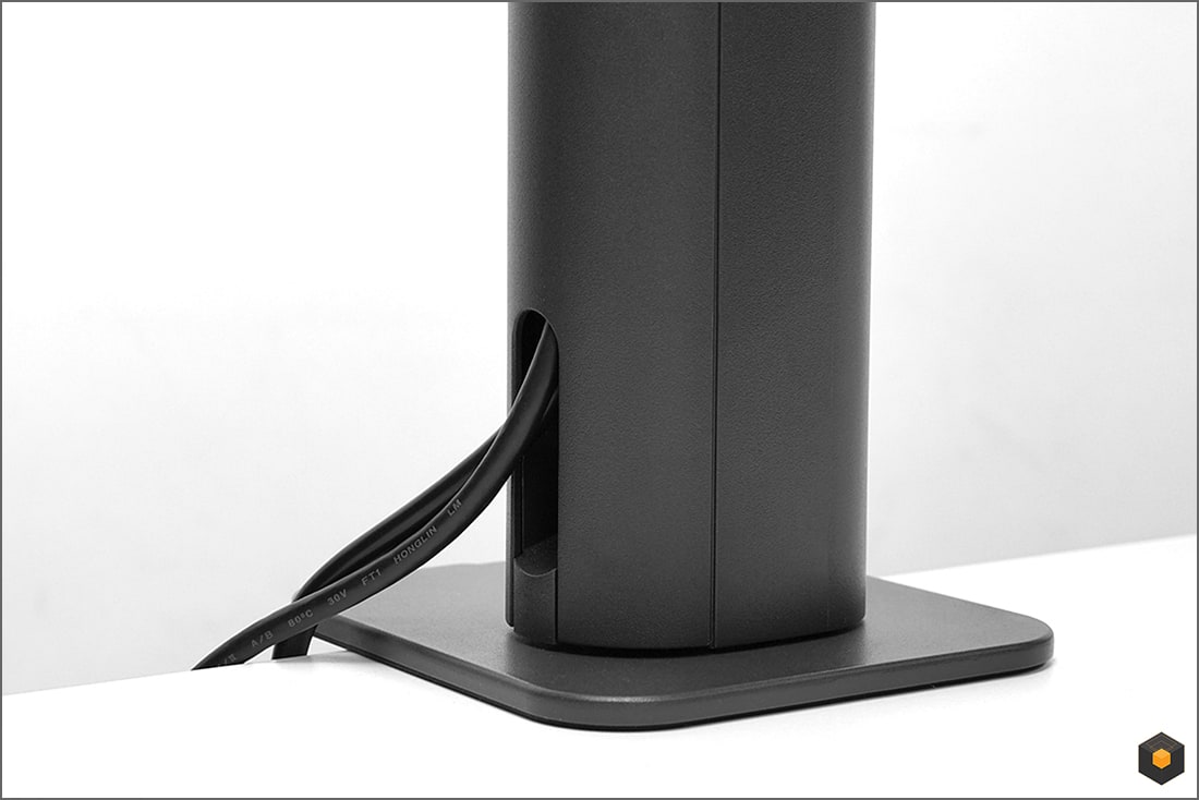

스탠드 기둥 뒷면 커버는 탈부착할 수 있으며 자석형 결합 방식으로 간편하게 케이블을 수납할 수 있습니다.

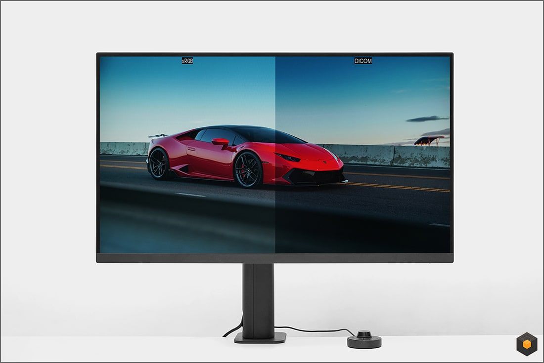

전문가용 모니터답게 일반적인 모니터에서는 보기 드문 기능을 제공합니다. 듀얼 뷰 기능을 활용하면 한 화면에서 두 가지 화면 모드를 동시에 시청할 수 있습니다. 예컨대 왼쪽에는 sRGB, 오른쪽에는 DICOM을 표시하는 식입니다. 덕분에 모드별 차이를 가늠할 수 있고, 한눈에 두 가지 환경을 확인할 수 있습니다.

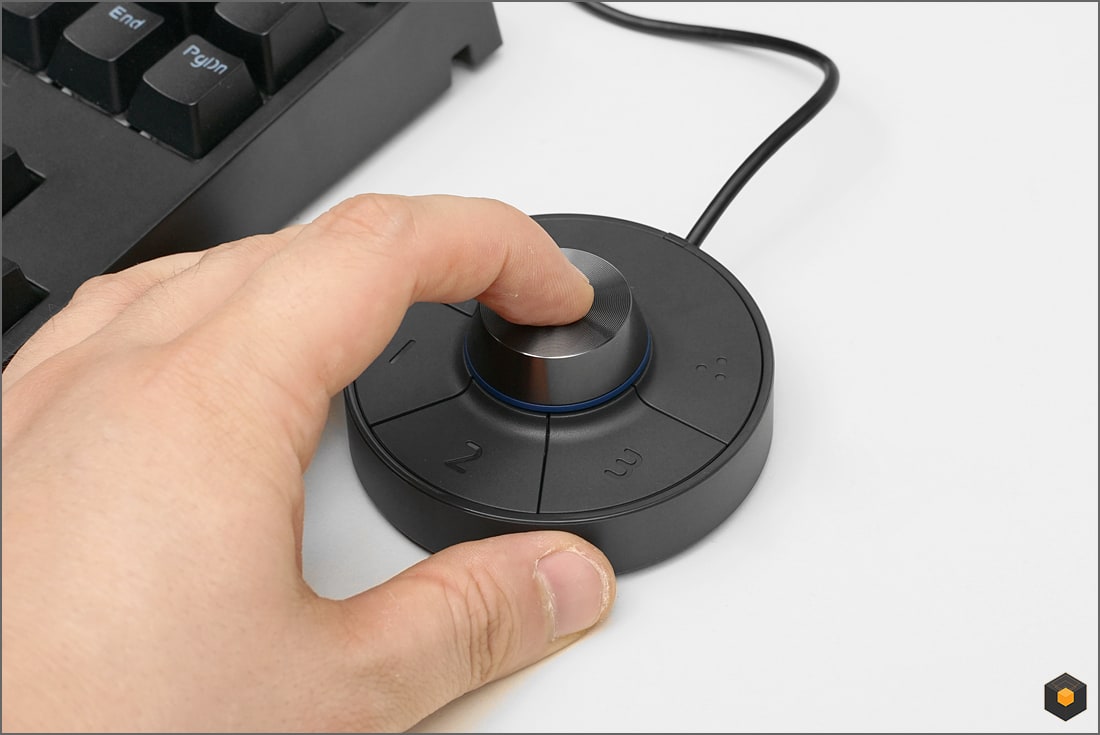

기본 구성품으로 2세대 핫키퍽(Hot Key Puck G2)을 제공합니다. 1세대 핫키퍽과 차이점은 회전 다이얼과 로테이션 키가 추가되어 더 편리하고 많은 사용자 모드를 지정할 수 있는데요. 이를 이용하면 OSD 설정을 손쉽게 변경하는 것은 물론, 조작 중에도 온전히 화면에 집중할 수 있습니다. 다이얼을 돌릴 때 감촉은 부드럽지만 구분 감이 있습니다. 다만 조명을 지원하지 않아 어두운 방에서 조작하기 힘든 점은 아쉽습니다.

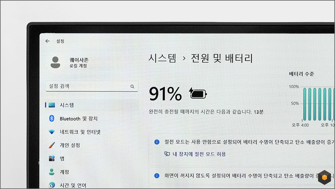

고속 충전을 지원하는 기기를 USB-C 단자에 연결하면 최대 90 W 고속 충전이 가능합니다. 스마트폰뿐만 아니라 노트북이나 태블릿 PC 등 상대적으로 전력 소비가 큰 제품도 충전하며 사용할 수 있습니다. 또 모니터에 있는 USB 단자를 허브처럼 활용할 수 있습니다.

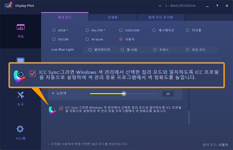

다양한 설정에 접근할 수 있는 디스플레이 파일럿 소프트웨어를 지원합니다. 이를 활용하면 모니터 본체 OSD 버튼을 누르지 않아도 대부분 기능을 마우스로 쉽게 설정하거나 오토 피벗 기능을 통해 모니터를 더욱더 편리하게 사용할 수 있습니다. 또한 자동으로 컴퓨터와 모니터 ICC 프로파일을 동기화하여 다양한 기기에서 최적 색상을 쉽게 표시할 수 있습니다. 모니터에서 DDC/CI를 켜기로 설정해야 정상적으로 작동합니다.
소프트웨어에서 오토 피벗 기능을 활성화하면 화면 방향을 감지하여 자동으로 콘텐츠를 회전할 수 있습니다. 번거로운 조작 없이 세로 이미지를 크게 시청할 수 있어 편리합니다.
모니터에서 표시하는 색상 영역은 컴퓨터에서 지원하는 색상 영역과 다를 수 있습니다. ICCsync 기능을 활성화하면 모니터와 컴퓨터 사이의 색 영역을 번거로운 설정 없이 자동으로 동기화합니다. |
