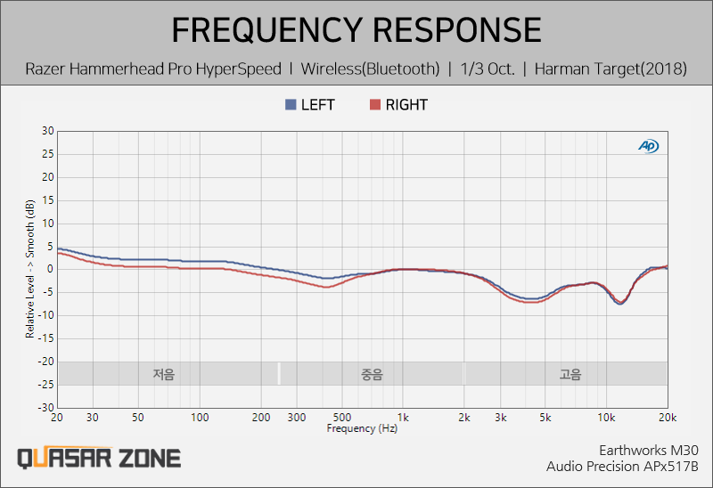

[측정 장비] 이어 시뮬레이터: GRAS 45CA-10 분석기: Audio Precision APx517B 이어폰 타깃: Harman Target IE(2019) 헤드폰 타깃: Harman Targer OE(2018)
▷ Harman Target 2019
Razer Hammerhead Pro HyperSpeed는 기본 EQ가 THX로 설정되어 있습니다. 사용자 설정을 통해 플랫으로 설정할 수 있지만, 청음 했을 때 Razer가 의도한 소리는 플랫보다는 THX EQ에 가깝다고 여겨 THX를 기준으로 테스트를 진행했습니다. 사용자 설정을 통한 플랫 사운드는 아래 EQ 비교 그래프에 첨부했으니 참고하시기 바랍니다.
저음역부터 중음역까지 하만 타깃 2019에 거의 부합하는 성향을 보여줍니다. 다만, 극저음역이 조금 강조돼있는데, 이로 인해 생각보다 저음이 강하게 들립니다. DF 타깃에 익숙하다면 당연한 거 아니냐고 여길 수 있지만, 비슷한 성향을 가진 다른 이어폰과 비교해 봐도 확실히 베이스가 강하게 들립니다. 고음역은 다른 음역대와 비교하면 상대적으로 억제한 모습입니다. 따라서 듣는 이에 따라 시원한 재미가 없다고 느낄 수 있으나, 실제로 청음 했을 때 고음이 약해서 심심하단 느낌은 적었습니다. 자극적인 부분을 억제하며 대역폭 자체는 충분히 확보한 덕분이라고 생각합니다. THX 인증을 받은 TWS답게 고른 토널 밸런스를 갖췄습니다. 게이밍 이어셋이지만 음악 감상용으로 활용해도 충분합니다.

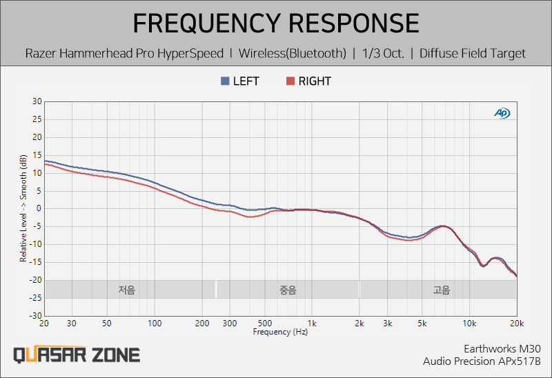

▷ Diffuse Field Target

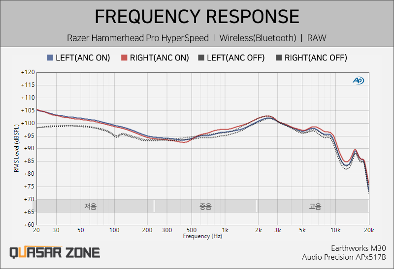

▷ RAW
점선은 ANC를 껐을 때 측정치입니다. 중음역부터 고음역까지는 거의 비슷하지만 저음역에서 차이가 두드러집니다.

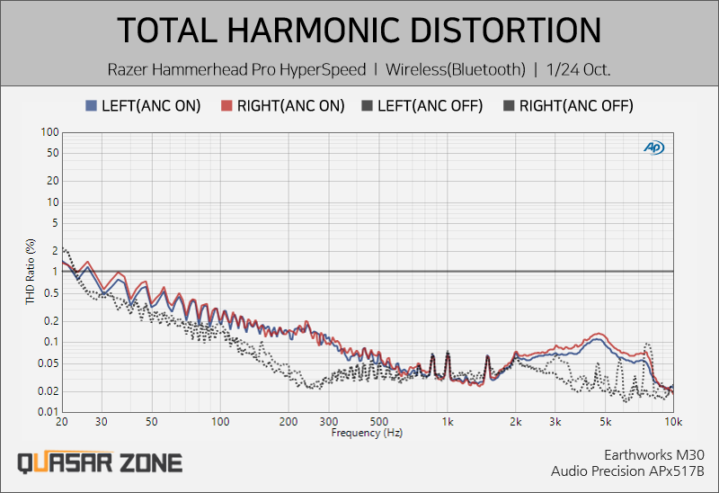

▷ THD
점선이 ANC를 끈 상태이며 ANC를 켰을 때보다 평균적으로 THD가 더 낮습니다. 이와 별개로 켜든 끄든 30 Hz 이후로는 THD 1% 미만을 유지합니다.

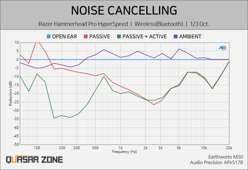

▷ 노이즈 캔슬링
[안내] 노이즈 캔슬링 성능이 어느 정도인지 파악하기 위해 테스트를 진행해봤습니다. 테스트 방법은 간단합니다. 스피커를 통해 핑크 노이즈1)를 발생시킨 뒤 이어 시뮬레이터로 측정합니다. 이 값이 위 그래프에서 확인할 수 있는 하늘색 기준선입니다. 그다음 이어 시뮬레이터에 테스트할 헤드셋을 씌운 뒤 다시 한번 노이즈를 발생시킵니다. 이걸 측정한 결괏값이 빨간색 선입니다. 이를 PNI(Passive Noise Isolation)이라고 하며, 쉽게 패시브 노이즈 캔슬링이라고도 표현합니다. 이 값은 단순히 헤드폰을 장착했을 때 주변 소리가 어느 정도로 감쇄되는지 알아볼 수 있습니다. 마지막으로 ANC(Active Noise Cancelling) 기능을 활성화하고 측정을 진행합니다. 이 결과를 초록색 선으로 표시합니다. 보라색 그래프는 주변 소리 듣기(Ambient) 모드를 활성화 했을 때 결과이며, 하늘색 기준 그래프인 0 dB에 일치할수록 좋은 성능입니다.
그래프를 보면 고음역은 PNI와 ANC가 크게 차이 나지 않는 걸 확인할 수 있습니다. 이는 고음역 소리가 가진 특성으로 귀를 밀폐하는 단계에서 소리 대부분을 차단하기 때문입니다. 그렇다면 우리가 체감할 수 있는 영역은 저음에서부터 중음 정도까지인데, 하늘색 그래프와 주황색 그래프의 차이가 크면 클수록 ANC 성능이 좋다고 받아들이시면 됩니다.
[평가] 그래프로 본 Razer Hammerhead Pro HyperSpeed의 액티브 노이즈 캔슬링 성능은 인상적입니다. 최대 35 dB까지 캔슬링하므로 수치상으론 뛰어난 편이라고 할 수 있습니다. 다만, 150 ~ 400 Hz 대역에서만 두드러지고 나머지 대역은 성능이 미미합니다. 최대 수치도 중요하지만, 실생활에서 특정 대역만 발생하지 않으니 수용할 수 있는 범위도 중요합니다. 다만, 패시브 노이즈 아이솔레이션 성능은 썩 좋지 못한 편입니다. 이 부분은 사용자마다 다르게 느낄 여지가 있는데, 노즐과 이어팁이 세로로 긴 타원형이라서 귀에 잘 맞는 분이라면 테스트 결과보다 좋게 느낄 여지가 있습니다. 다만, 이어 시뮬레이터와 비슷하게 원형 이어팁이 잘 맞는 분이라면 소음 차단이 다소 아쉬울 수 있겠습니다.
1) 핑크 노이즈: 신호의 크기를 측정하기 위하여 인위적으로 만든 잡음 신호를 말하며, 단일 노이즈가 아닌 재생 주파수 대역에서 고르게 재생되는 노이즈 레벨을 말함.

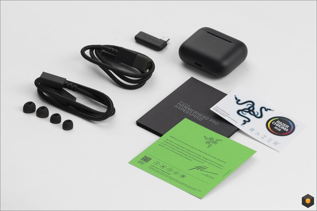

상자 및 구성품 BOX, COMPONENTS
[구성품] Hammerhead Pro HyperSpeed 본체, HyperSpeed 리시버, USB Type-C to A 충전 케이블, USB Type-C to A 어댑터 케이블, 이어팁 L / S 사이즈(M 사이즈는 기본 장착), 각종 문서
레이저 상위 제품답게 패키지가 고급스럽습니다. 단단한 상자를 사용하고 틀에 맞게 제품을 고정시켜 개봉하는 재미가 있습니다. 패키지 구석에 믿음의 상징 THX 로고도 구석에 자리 잡고 있군요. 구성품은 평범하지만 게이밍 콘셉트에 맞춰 HyperSpeed 리시버가 포함돼있는 게 인상적입니다. 이와 함께 충전용 케이블과 Type-C to A 어댑터 케이블을 제공하는 데, 두 케이블 모두 약 50 cm로 짧습니다. |
