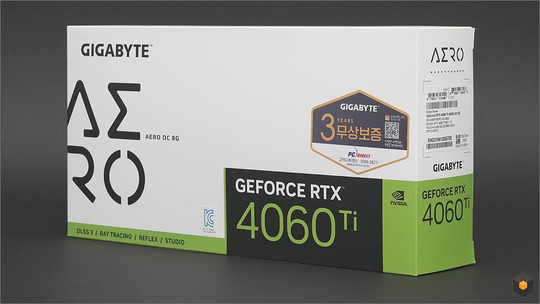

상자 & 구성품 BOX & COMPONENTS
[구성품] 그래픽카드 간편 설치 가이드
[브래킷 제외 실측 크기] 길이 281 mm, 너비 101 mm, 두께 53 mm

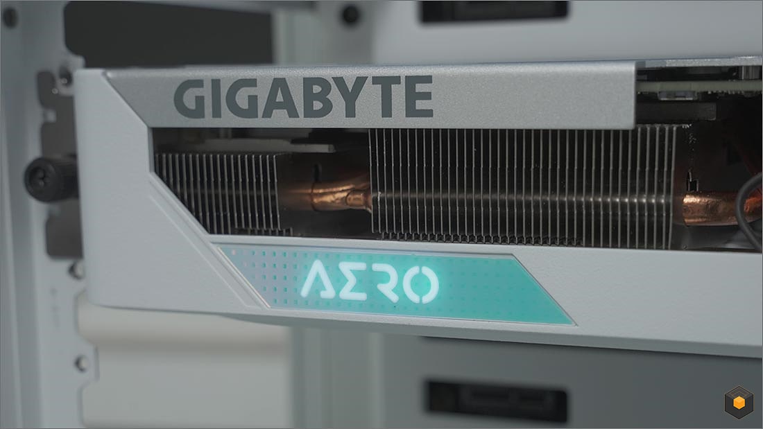

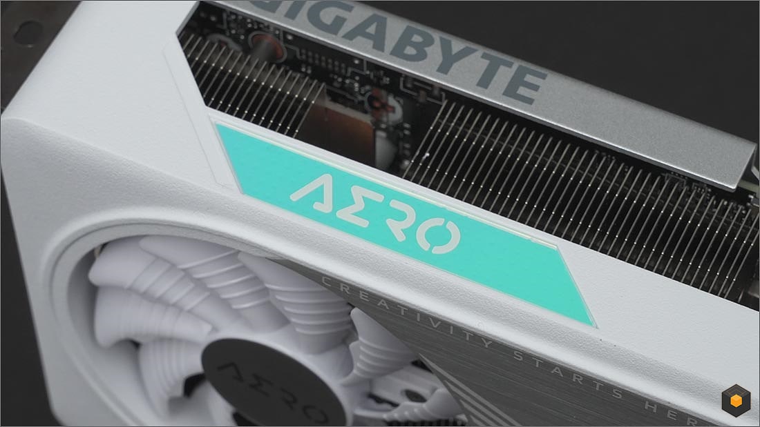

전체 하우징은 흰색을 바탕으로 중앙 쿨링팬이 있는 전면부와 금속 백플레이트를 은색으로 디자인했습니다. 적절히 흰색과 은색을 조합해 고급스러운 디자인입니다. 각진 벽돌형 디자인이 아닌 각 모서리를 깎아 부드럽게 처리했고, 전면 쿨링팬 부분도 쿨링팬에 맞게 라인 처리해 둥글둥글한 느낌이 듭니다. 측면은 GEFORCE RTX 로고를 연한 회색으로 새겼고, GIGABYTE 로고 아래에 위치한 AERO 로고는 보는 각도에 따라 색이 다채롭게 변화해 고급스러움을 더합니다.

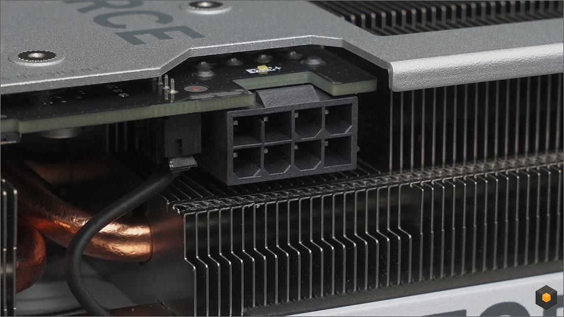

[보조 전원] 8핀 1개

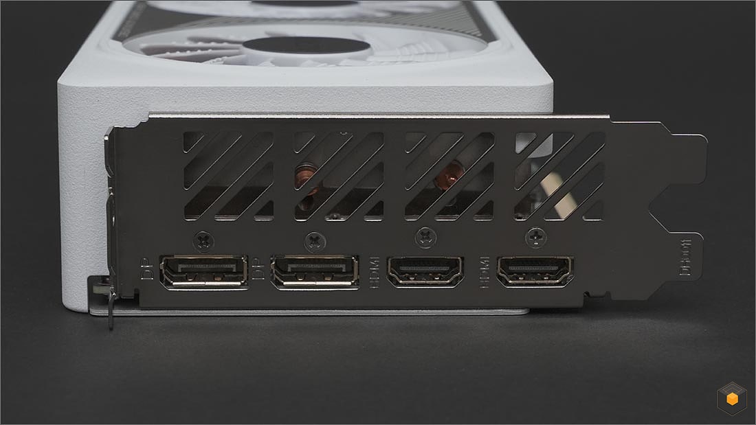

[출력 포트] DisplayPort 1.4a 2개, HDMI 2.1 2개

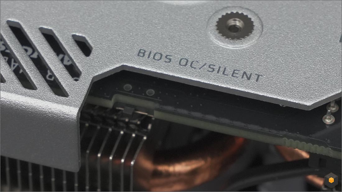

사용자 취향에 따라 선택할 수 있는 듀얼 바이오스를 제공합니다. OC와 SILENT 두 가지 모드를 제공하는데, 각 바이오스에 따른 부스트 클록 차이는 없고 쿨링팬 RPM 차이를 둬 취향에 따라 성능에 집중하거나 반대로 조용하게 사용할 수 있습니다.

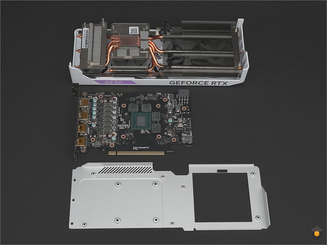

[쿨링팬] 80 mm 3개
[히트싱크 방식] GPU, 전원부, 메모리 일체형
[히트파이프] 6 mm 4개

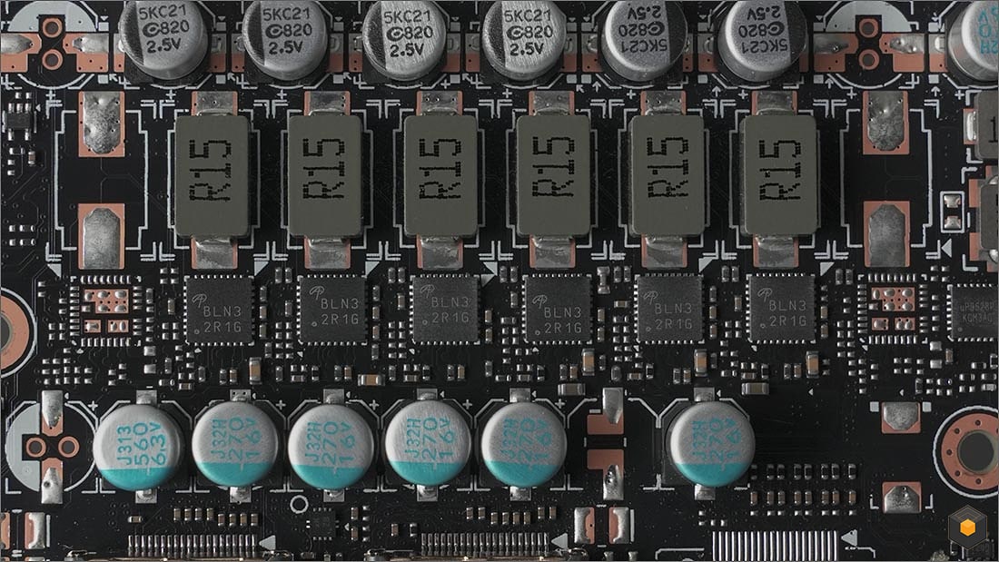

[전원부] 6 페이즈
[전원부 모스펫] Alpha & Omega AOZ5311NQI-03 55 A Dr.MOS

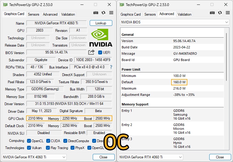

[부스트 클록] 2,580 MHz (RTX 4060 Ti 레퍼런스 부스트 클록 2,535 MHz)
[TGP] 160 W (RTX 4060 Ti 레퍼런스 TGP 160 W)

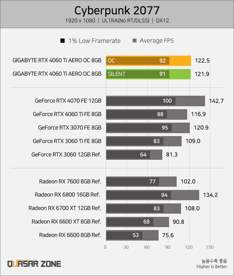

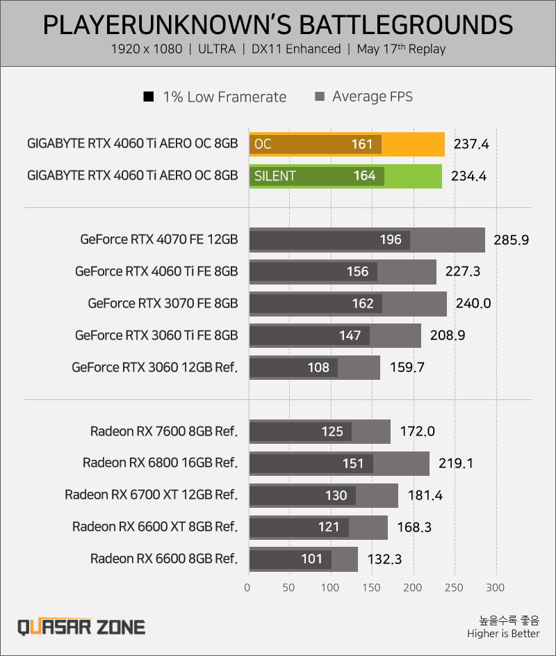

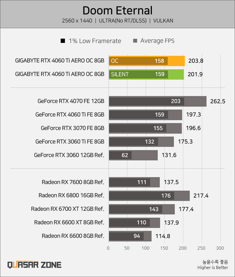

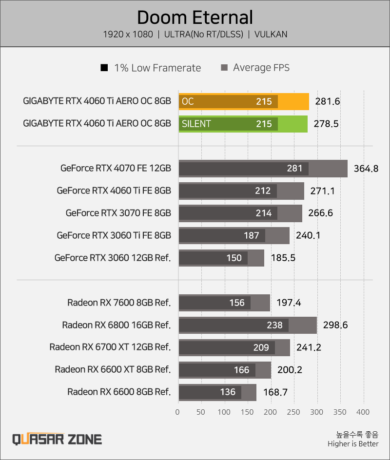

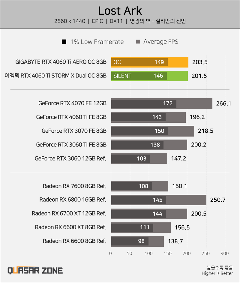

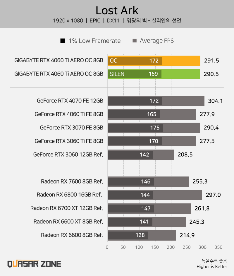

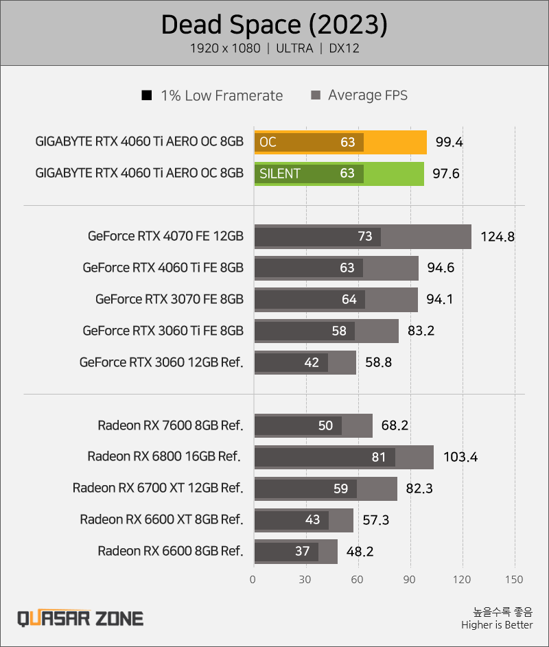

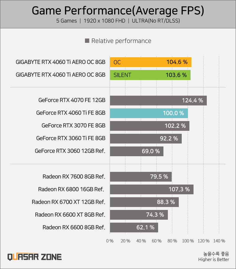

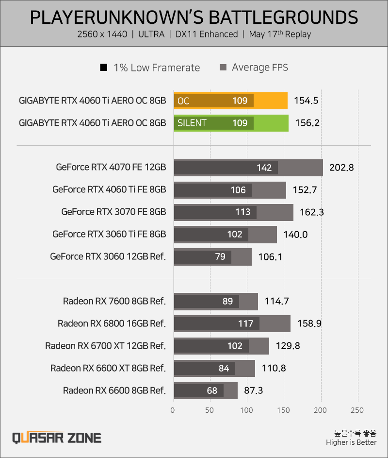

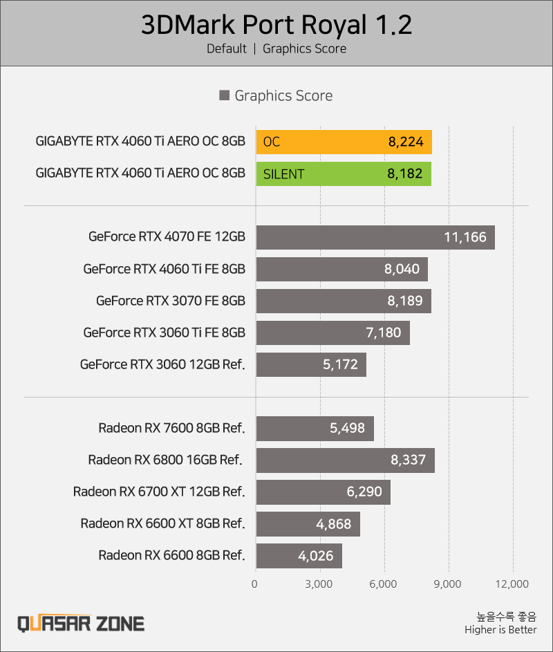

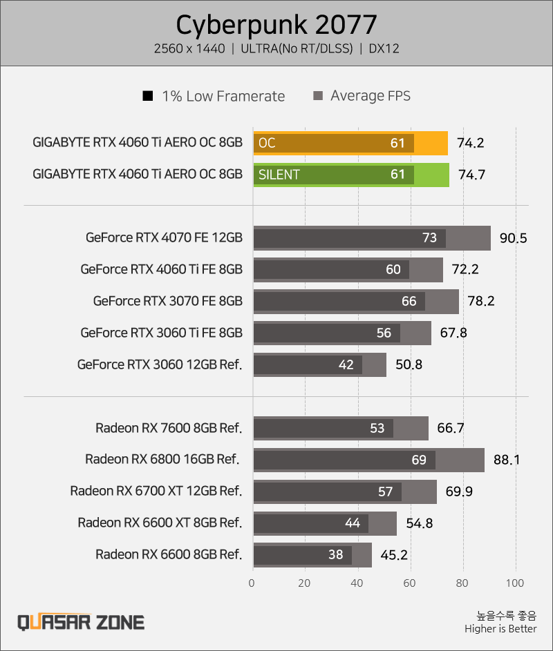

지포스 RTX 4060 Ti는 낮아진 메모리 인터페이스(128-bit)로 QHD보단 FHD 해상도에 더 어울리는 제품입니다. FHD 성능은 이전 세대 퍼포먼스 제품인 지포스 RTX 3070 FE와 비교했을 때, 2.4% 앞서지만, QHD에서는 2.8% 정도 낮은 성능입니다. 듀얼 바이오스를 지원하는 제품이지만, 두 바이오스(OC, SILENT) 사이 부스트 클록과 TGP가 동일해서 실제 성능은 오차범위 내로 측정됩니다.

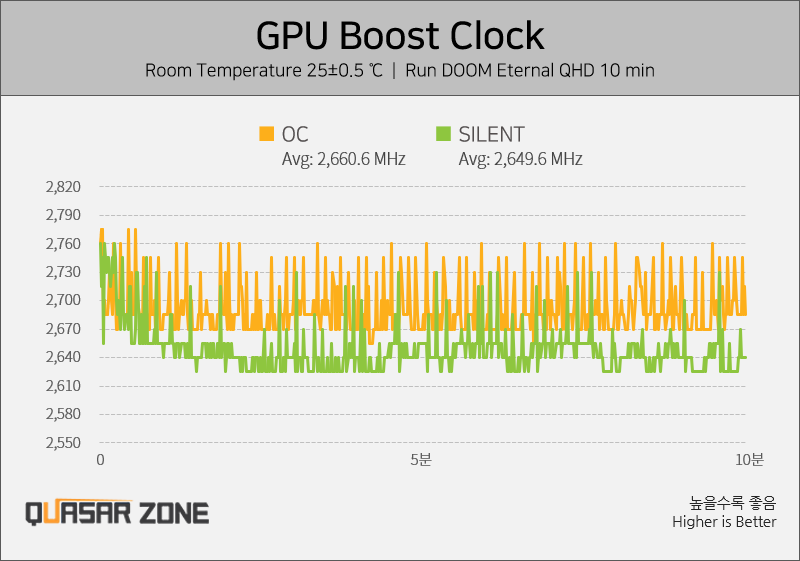

둠 이터널을 위 장면에서 10분간 구동한 수치입니다.

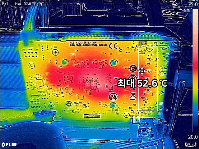

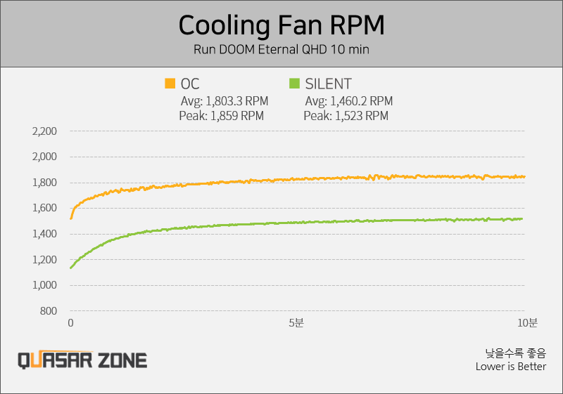

OC와 SILENT 바이오스를 통틀어 GPU 코어 최대 온도는 69.6℃, 최대 소음 수치는 37.6 dBA입니다. SILENT 일 때 최대 소음 수치는 31.0 dBA로 매우 정숙합니다. OC와 SILENT 모드 간 성능 차이(FHD 기준)는 1%로 안정적인 그래픽카드 온도가 목적이라면 OC 모드, 정숙한 환경을 좋아한다면 SILENT 모드를 추천합니다.
□ 열화상 카메라 온도 측정

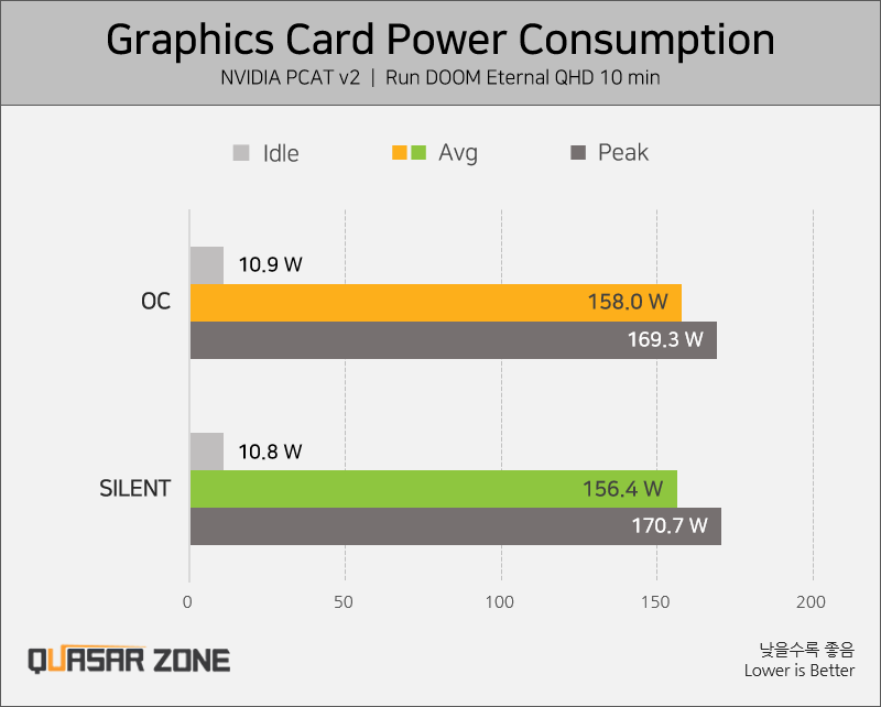

소비전력 테스트 POWER CONSUMPTION TEST
소비 전력 측정에 쓰인 장비 (왼쪽: HPM-100 Wattman, 오른쪽: NVIDIA PCAT 장비 소개 기사 링크)
