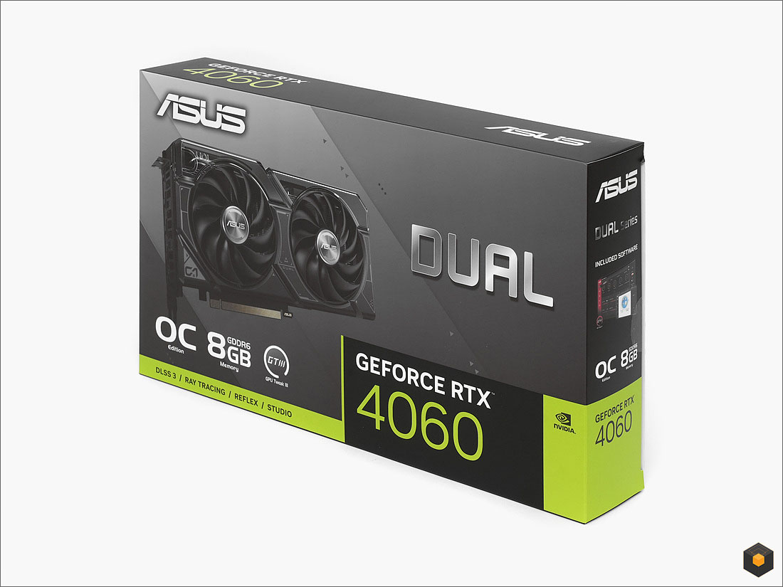

상자 & 구성품 BOX & COMPONENTS
[구성품] 빠른 시작 가이드, Thank you 카드(조립식 스마트폰 거치대)
[브래킷 제외 실측 크기] 길이 225 mm, 너비 121 mm, 두께 49 mm

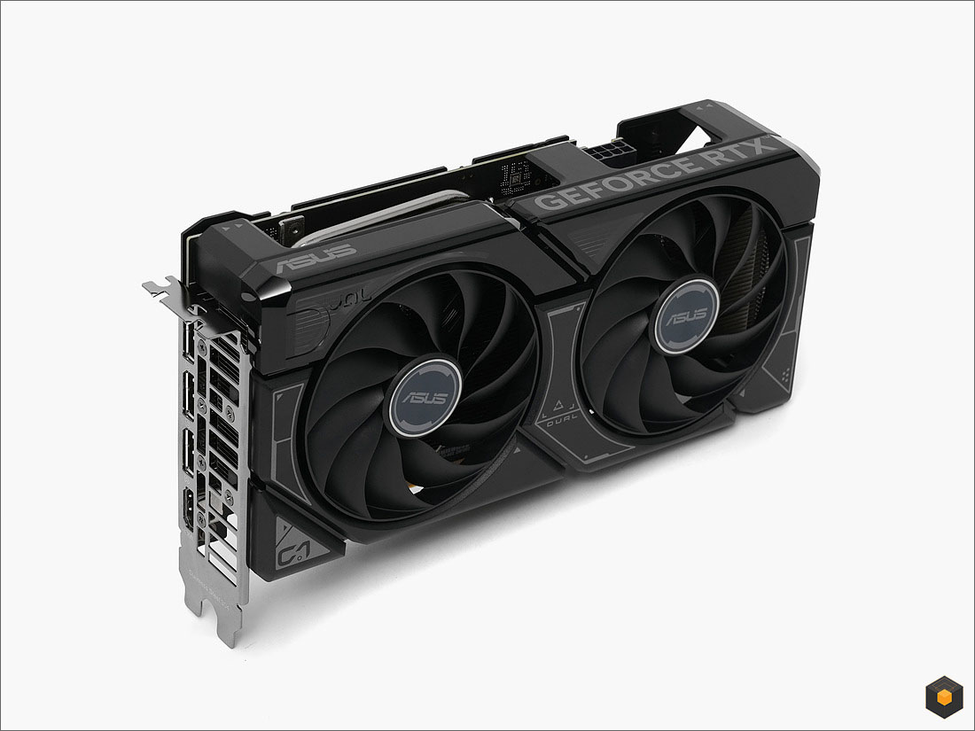

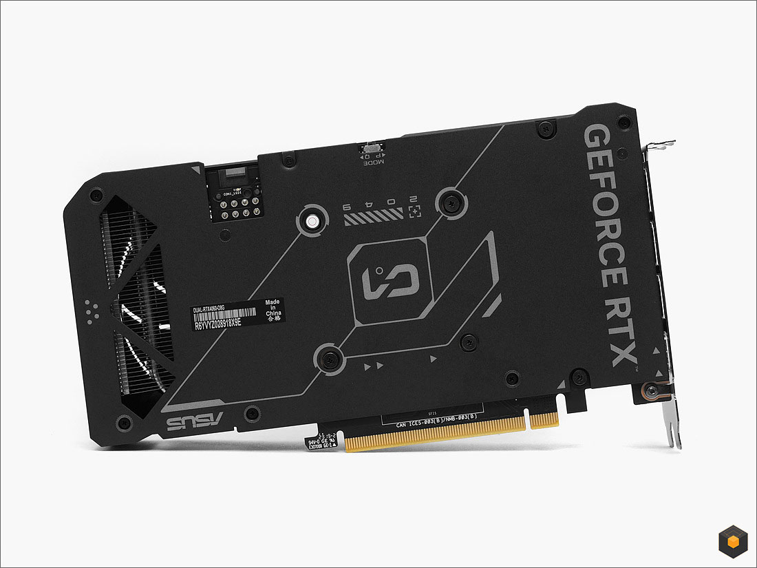

RTX 40 시리즈에 적용된 ASUS DUAL 라인업은 블랙, 화이트 컬러 두 종류가 있는데, 그 중 블랙 컬러 디자인이 그대로 적용되어 있습니다. 브래킷과 히트 싱크를 제외한 대부분이 검은 색이지만, 정면 기준으로 왼쪽 상단에 투명 부품을 적용하여 단조로움을 줄였습니다. 제품 두께는 49 mm로 2.5 슬롯 정도라 아쉽지만, 길이는 225 mm로 상당히 콤팩트합니다. 케이스 호환성이 우수하고 LED 조명이 전혀 없으므로, 해당 특징을 원하는 소비자에게 큰 메리트가 있습니다.
[보조 전원] 8핀 1개
[듀얼 바이오스] P MODE / Q MODE
[출력 포트] DisplayPort 1.4a 3개, HDMI 2.1 1개

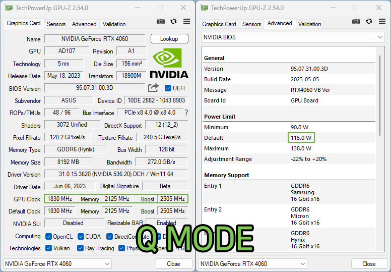

[부스트 클록] 2,505 MHz(RTX 4060 레퍼런스 부스트 클록 2,460 MHz)
[TGP] 115 W(RTX 4060 레퍼런스 TGP 115 W)

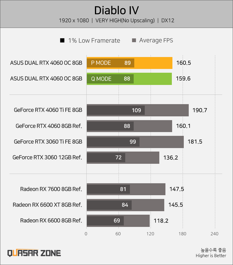

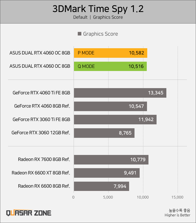

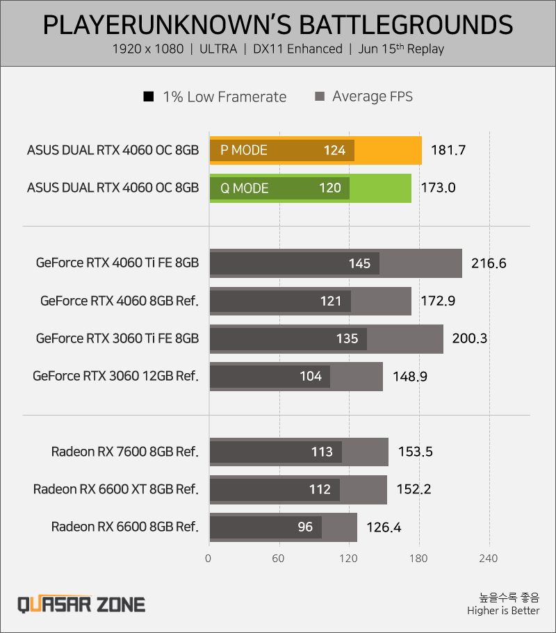

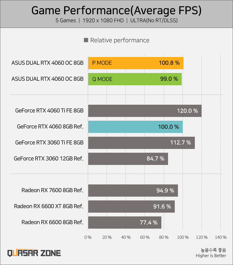

□ 게임 성능
▼ 게임별 성능 그래프(눌러서 펼치기)

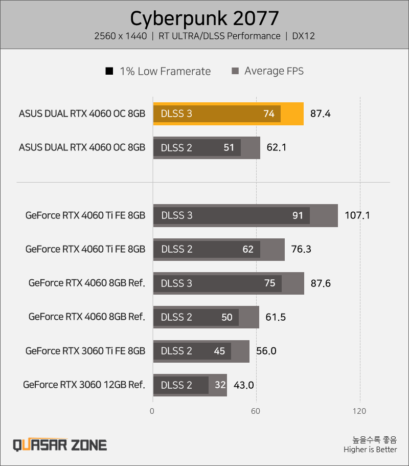

* DLSS 성능 테스트는 BIOS를 P MODE로 두고 진행하였습니다.

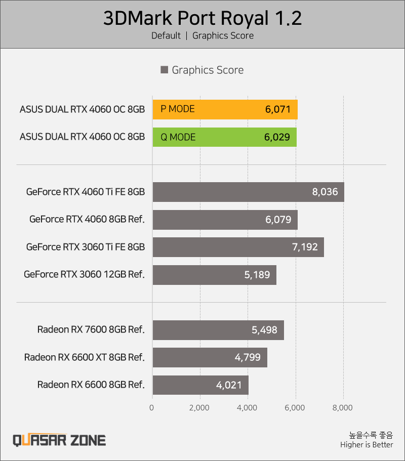

NVIDIA 지포스 RTX 4060의 성능은 이전 세대 RTX 3060과 RTX 3060 Ti 사이로 확인됩니다. ASUS DUAL 지포스 RTX 4060 O8G OC 8GB는 레퍼런스 모델과 비교했을 때 Q MODE에서 0.4 ~ 1.0% 낮은 성능을 나타내지만, P MODE에서는 0.8% 높은 성능을 보입니다. 네이밍 기준으로 이전 세대 동일 라인업인 RTX 3060과 비교하면 FHD 해상도에서 16.1%, QHD 해상도에서 13.1% 높은 성능입니다. 상위 모델인 RTX 4060 Ti와 마찬가지로 메모리 인터페이스가 128 bit이므로 QHD보다는 FHD 게이밍 환경에 더 적합합니다.

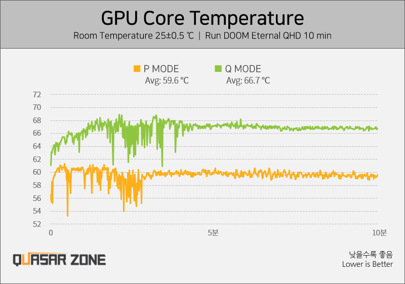

쿨링 테스트 COOLING TEST
소음 측정에 쓰인 장비 (CR-152A)
둠 이터널을 위 장면에서 10분간 구동한 수치입니다.

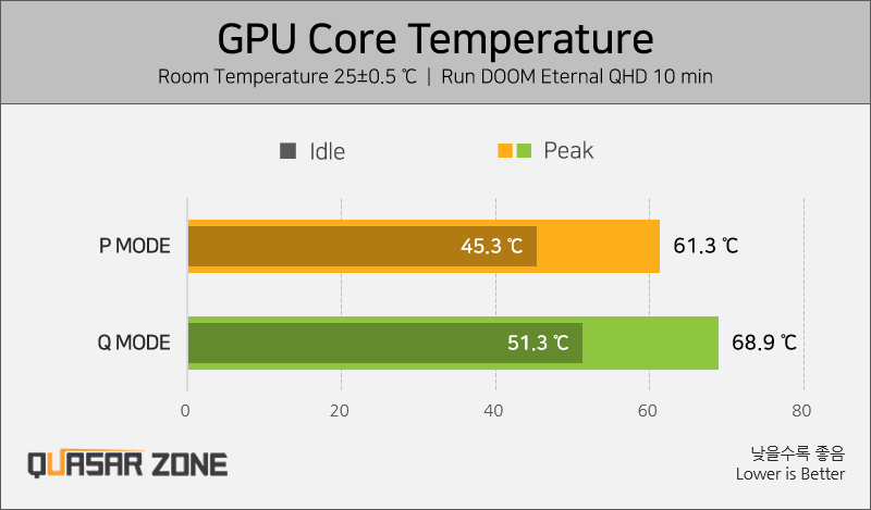

ASUS DUAL 지포스 RTX 4060 O8G OC 8GB는 P MODE와 Q MODE 간의 차이가 뚜렷합니다. Q MODE는 쿨링팬을 낮은 RPM으로 유지하여 평균 24.6 dBA의 정숙한 소음 수치를 보이지만 비교적 온도가 높은 편입니다. P MODE는 평균 34.9 dBA의 소음 수치를 보이지만 GPU 코어 온도를 평균 59.6 ℃로 낮춰줍니다. 따라서 사용자가 원하는 MODE를 선택하여 사용하면 되겠지만, P MODE의 소음 수치도 40 dBA를 넘지 않는 준수한 결과를 보이기 때문에 성능이나 온도까지 고려한다면 P MODE를 사용하는 것이 좋겠습니다.

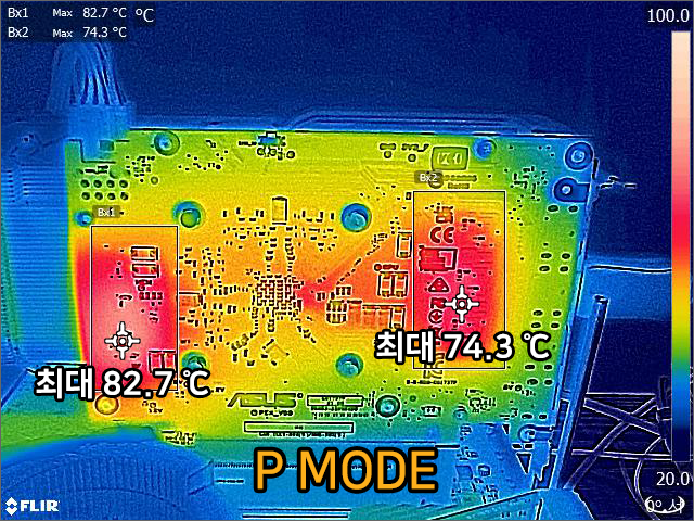

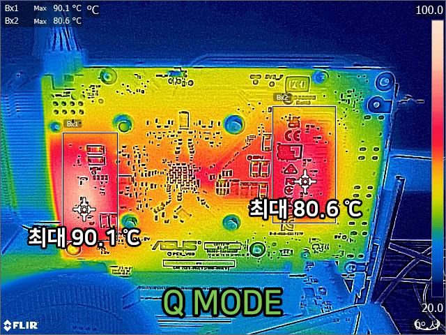

□ 열화상 카메라 온도 측정

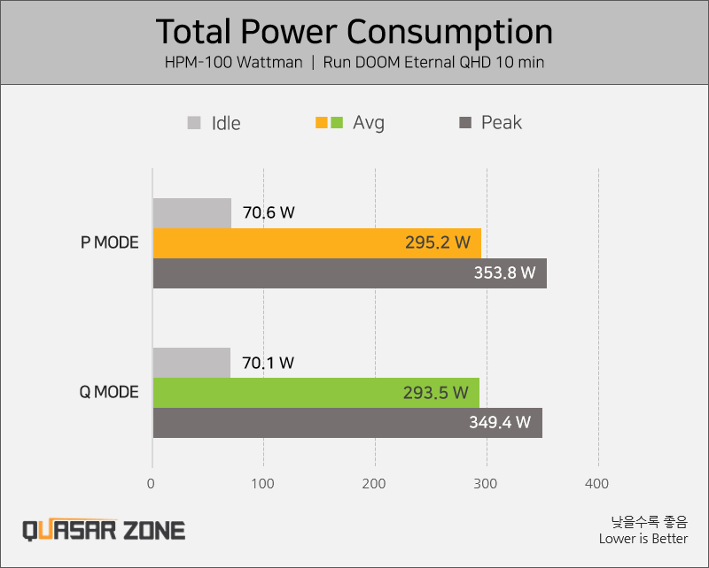

소비전력 테스트 POWER CONSUMPTION TEST
소비 전력 측정에 쓰인 장비 (왼쪽: HPM-100 Wattman, 오른쪽: NVIDIA PCAT 장비 소개 기사 링크)

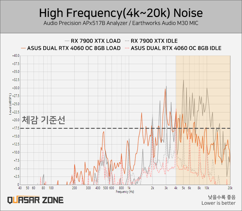

고주파음 측정 HIGH FREQUENCY SOUND MEASUREMENT
Audio Precision APx517B 분석기(좌) / Earthworks Audio M30 마이크(우)
