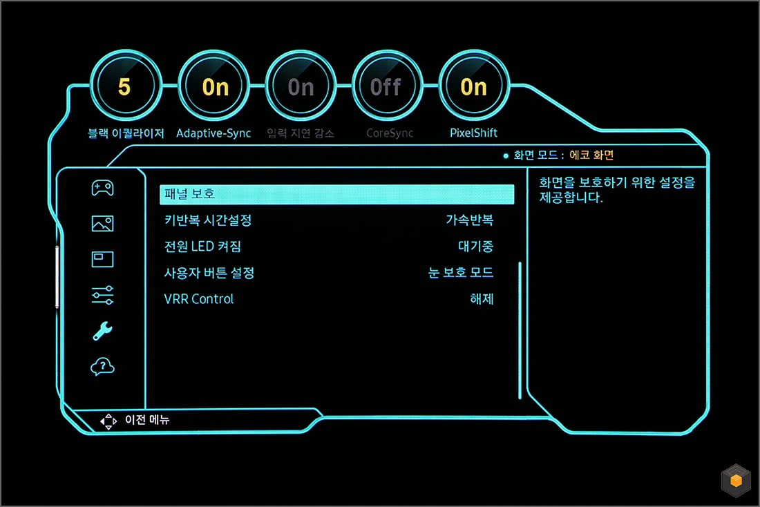

콘텐츠 제품은 화면을 표시하는 해상도(5120 x 1440)보다 물리적인 패널(5136 x 1456)을 크게 만들어 화소가 미세하게 움직이도록 만들었습니다. 1분에 1 화소씩 이동하는데, 최대한 많은 화소를 활용해 번인 현상을 방지합니다.
패널을 보호하는 기능을 제공합니다. 앞서 설명한 픽셀 이동을 비롯해 방송사 로고처럼 항상 켜져 있는 콘텐츠 밝기를 조절하는 로고 밝기 조절이 있습니다. 또 별도 안내는 없지만, 전원을 끄면 픽셀을 새로고침하는 기능을 작동시켜 화면을 균일하게 표시하도록 보정합니다.

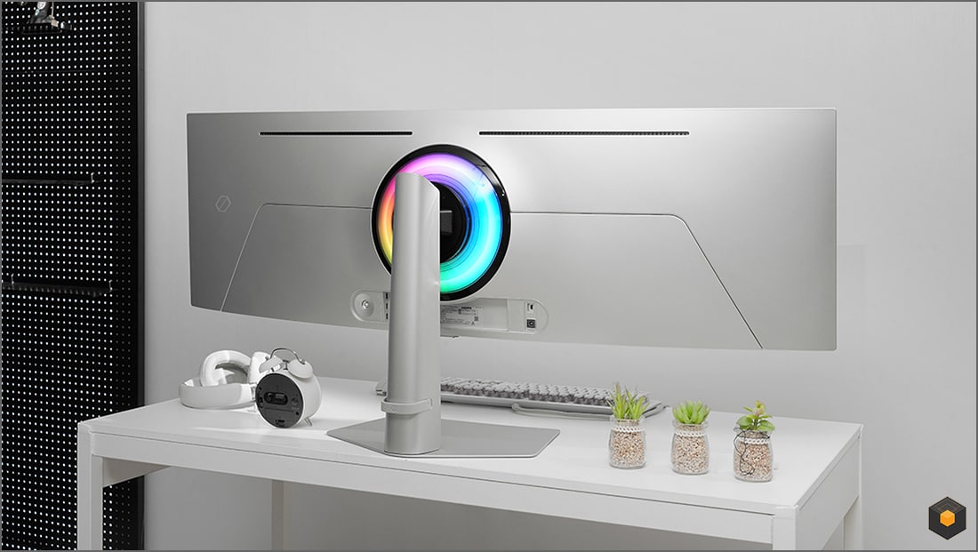

□ 코어 라이팅+
컴퓨터 하드웨어는 RGB LED를 지원하는 제품이 많습니다. 모니터에도 RGB LED를 탑재하는 제품이 있는데, 콘텐츠 제품은 뒷면 중앙에 커다란 코어 라이팅+를 구성하여 주변을 은은하게 비춥니다.
무지개색을 표시하는 오로라 · 오로라 회전을 비롯해 혜성, 무지개, 숨쉬기 효과를 제공하며 사용자 지정 색을 표시할 수 있습니다.
코어 라이팅+ 사진 보기
CoreSync는 화면에 표시하는 콘텐츠와 코어 라이팅+ RGB LED를 동기화합니다. 마치 화면 속 콘텐츠가 벽으로 확장한 것 같은 느낌을 제공하죠. 예시로 단색을 표시하는 영상을 재생했는데, 화면 속 색을 코어 라이팅+로 표시해 벽면을 비추는 앰비언트 라이트 효과를 기대할 수 있습니다. 다만 화면 가운데 영역이 아닌 정중앙 점을 기준으로 색을 인식하므로 다채로운 표현은 한계가 있습니다.

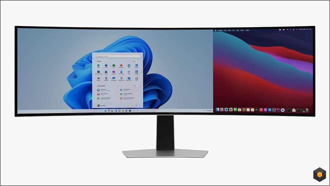

두 가지 입력 신호를 한 번에 표시하는 기능 제공합니다. 화면을 나눠주는 PBP(Picture by Picture)와 화면 안에 화면을 표시하는 PIP(Picture in Picture)를 모두 지원합니다. 동시 화면 기능을 사용하면 주사율을 120 Hz로 제한합니다. PBP는 세로 2분할 세로 2분할(2560 x 1440 by 2560 x 1440 / 3440 x 1440 by 1680 x 1440)을 지원합니다.
PIP는 화면 안에 작은 화면을 표시합니다. 사용자가 원하는 모서리에 화면을 이동할 수 있으며 크기를 조절할 수 있습니다.

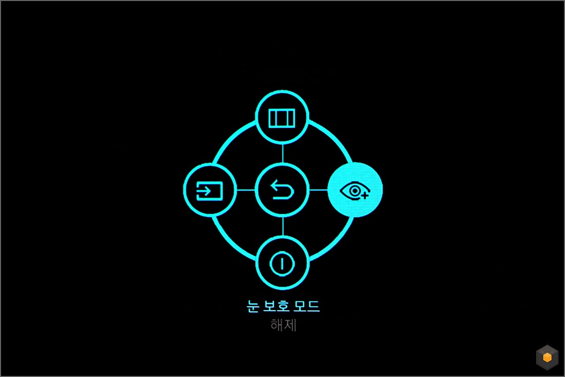

□ 사용자 버튼 설정
사용자가 자주 사용하는 기능에 빠르게 접근할 수 있습니다. 조그 버튼을 누르면 나오는 4 방향 중 오른쪽 방향에 메뉴를 바꿀 수 있습니다. 사진은 눈 보호 모드를 설정한 모습입니다.
사용자 버튼으로 설정할 수 있는 기능은 눈 보호 모드, 동시 화면, 입력 지연 감소, 블랙 이퀄라이저, 조준점 표시하기, Infinity Core Lighting, 외부입력 자동 전환+, 화면 모드가 있습니다. |
