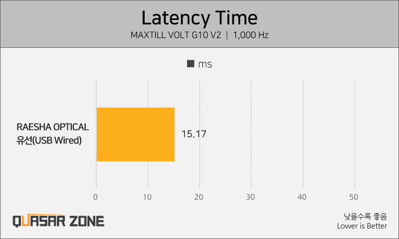

지연 시간 테스트 LATENCY TIME TEST
[MCU] BY0271 [스위치] RAESHA OPTICAL

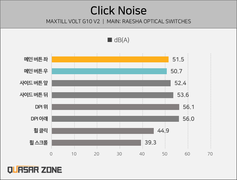

클릭 소음 테스트 CLICK NOISE TEST
[녹음기] ZOOM H6 [소음계] Cirrus Research OPTIMUS+ CR-152A [측정 거리] 30 cm [측정 결과] 테스트 중 최곳값 기재
메인 버튼은 평범한 수준입니다만, 사이드 버튼과 DPI 버튼은 눌렀을 때 발생하는 소음이 큽니다. 반면에 휠 클릭이나 스크롤은 게이밍 마우스 평균보다 작은 편입니다.

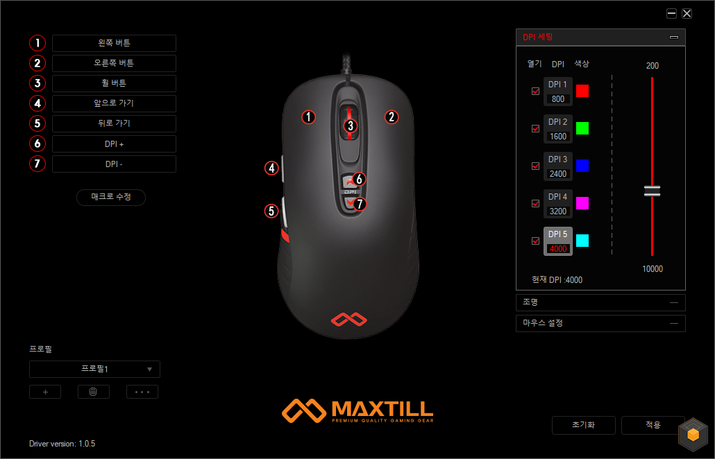

소프트웨어 SOFTWARE
[DPI 세팅] 200~10,000
DPI는 200부터 5,000까지 100단위로 변경할 수 있습니다. 5,000부터는 500씩 증가합니다. 고 DPI를 활용하는 분이라면 다소 아쉬울 만한 세팅입니다.

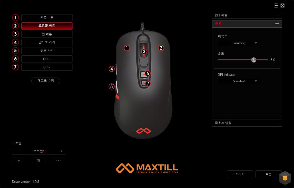

[조명 효과] LED OFF, Steady, Breathing, Colorful Breating, Neon
LED는 DPI 프로필마다 RGB 값을 지정하여 세밀하게 변경할 수 있습니다. 그런데 기본 색상이 아닌 다른 색상으로 변경했을 때 DPI UP과 로고 부분만 색을 의도에 가깝게 표현했습니다. 효과가 단색 표현을 기본으로 하기 때문에 화려한 RGB 효과를 기대하는 분이라면 상위 모델을 선택해야 합니다.

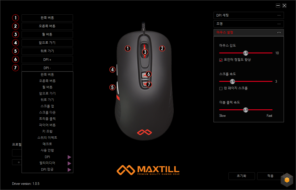

[마우스 설정] '제어판-마우스' 설정과 연동
소프트웨어를 설치하면 '포인터 정밀도 향상'이 자동으로 활성화됩니다. 가속도와 관련한 설정이므로 균일한 포인터 움직임을 위해 체크를 해제하는 게 좋습니다. 사용자가 이런 부분을 간과하고 제품이 이상하다고 여길 가능성이 있으므로 맥스틸은 기본 세팅을 변경할 필요가 있겠습니다.
[매크로 및 버튼 기능 변경]
매크로는 녹화한 값을 세밀하게 조정할 수 있습니다. 딜레이 타임을 오른쪽 클릭한 다음 수정으로 세부 수치를 변경하면 됩니다. 이렇게 세팅한 매크로는 버튼 기능 변경을 통해 할당하여 사용하면 됩니다. 자주 활용하지 않을 만한 DPI UP/DOWN 버튼에 할당하면 적절할 듯합니다.

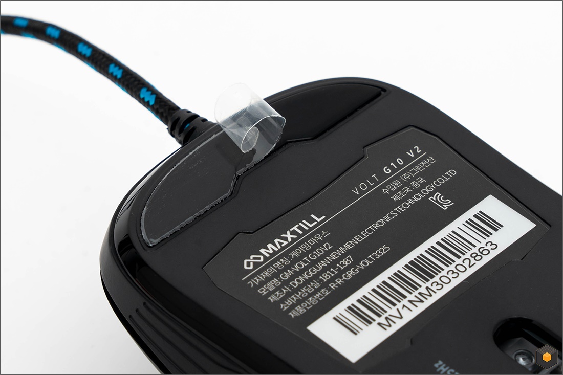

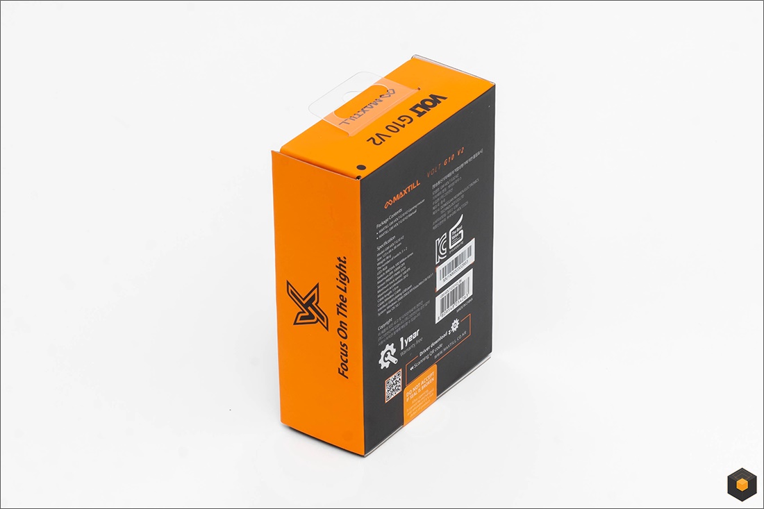

상자 및 구성품 BOX & COMPONENTS
[구성품] VOLT G10 V2 마우스, 관련 문서
PTFE 피트에는 흠집 방지 스티커가 부착되어 있습니다. 제거하고 사용해야 원활한 트래킹이 가능합니다. |
