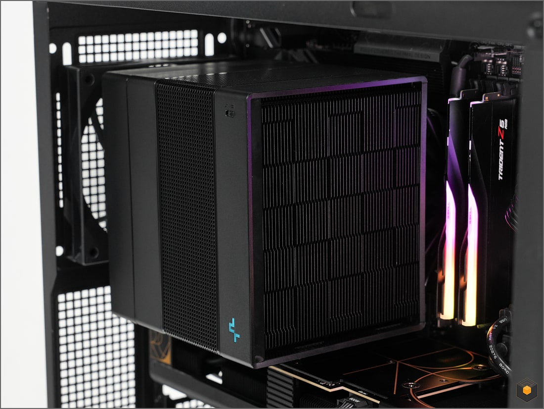

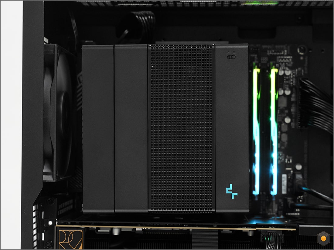

[기본 형태] 올-블랙 듀얼타워

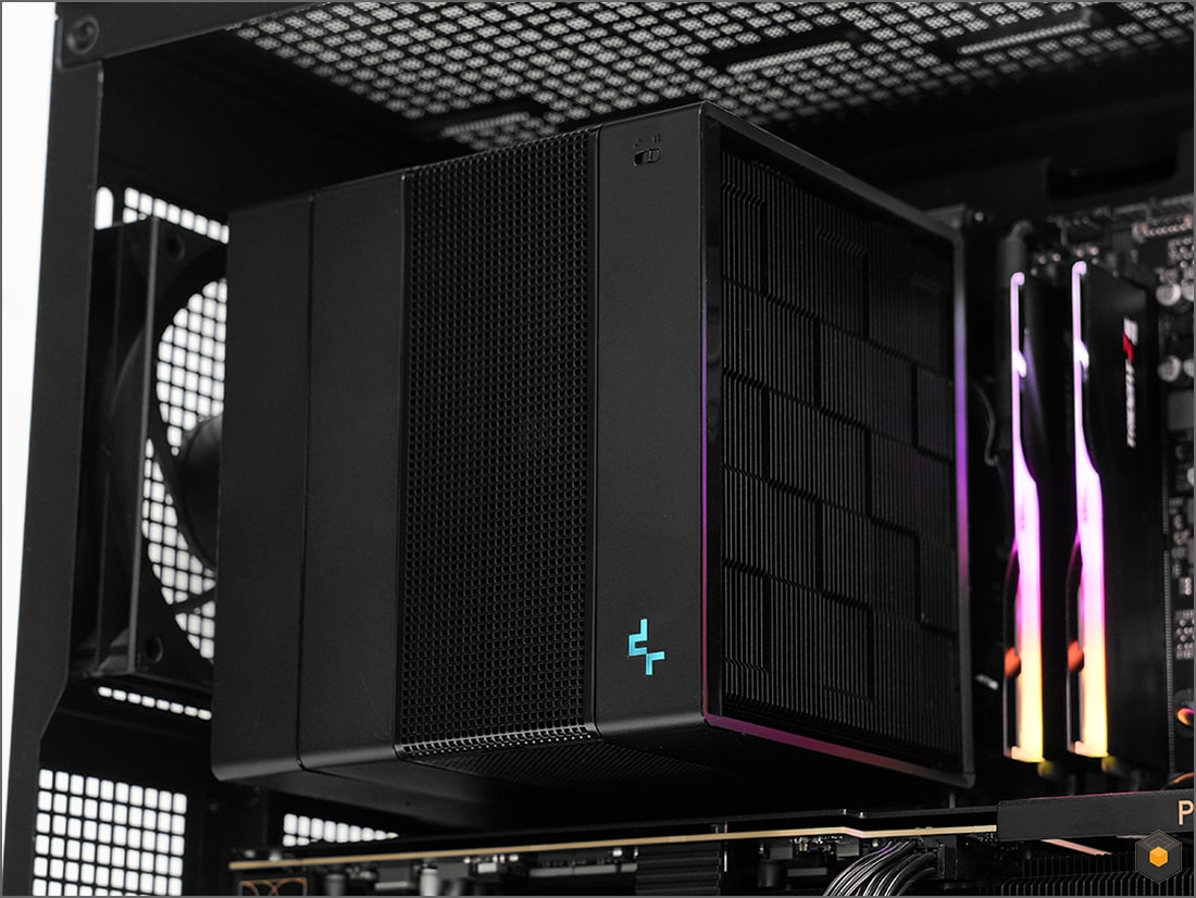

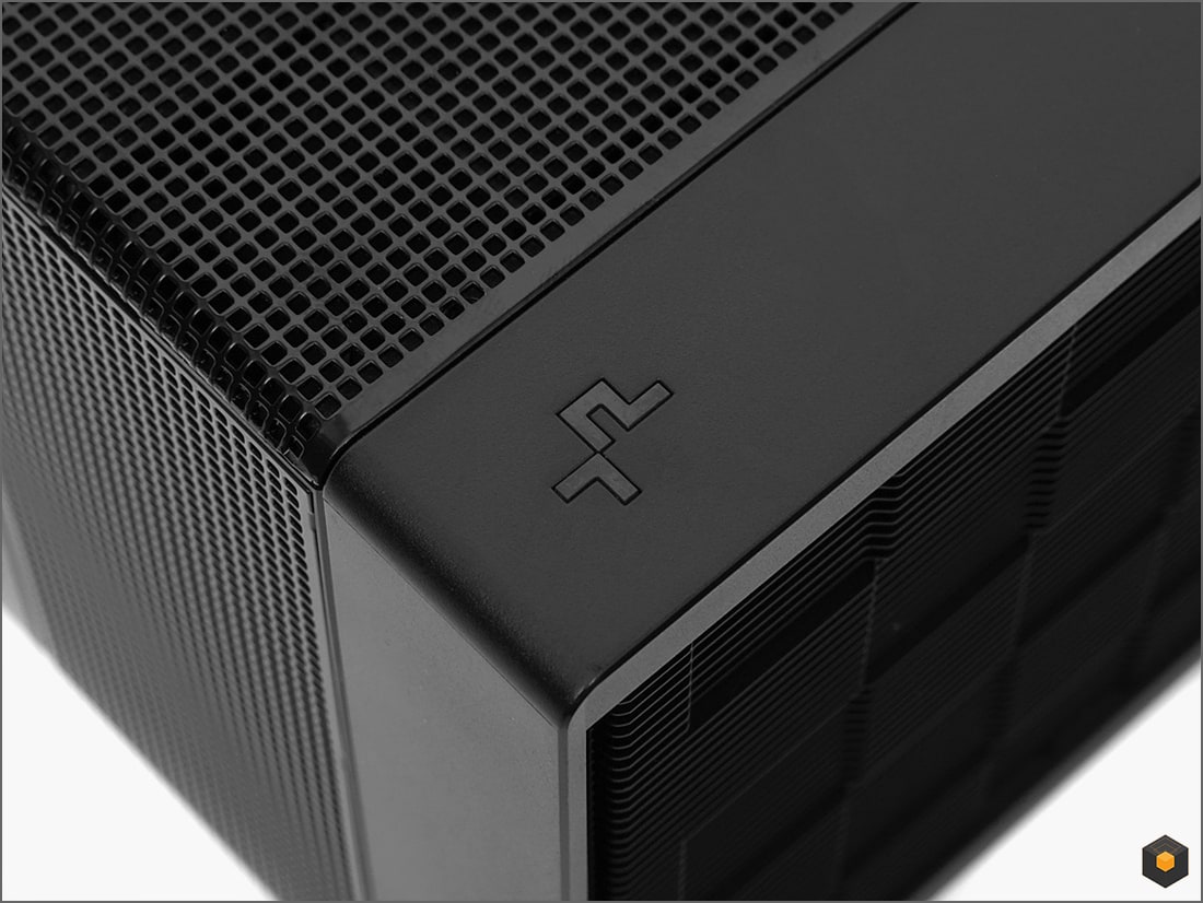

최근 DEEPCOOL은 각종 제품 디자인 요소로 '네모'를 적극 반영하고 있는데요. ASSASSIN IV는 외형 자체가 네모납니다. 물론, 금속 하우징이나 후면 쿨링팬 브래킷에도 네모 무늬를 적용하였습니다. 거기다 구성 부품 간 단차를 최소화하고, 블랙 컬러 단색으로 구성하여 일체감이 느껴지는 깔끔한 외형이 인상적입니다.
하우징이 전체를 감싸 겉으로는 히트싱크가 나누어진 것을 알 수 없지만, 기본 형태는 듀얼 타워입니다. 전면과 중앙에 쿨링팬을 탑재하는 일반적인 듀얼 타워 쿨러와는 다르게 ASSASSIN IV는 전면에 쿨링팬이 보이지 않는데요. 바로 중앙과 후면에 위치하기 때문입니다. 덕분에 전면에서 보면 팬이 장착되지 않은 팬-리스 제품으로 오해할 수도 있을 것 같네요. 더운 공기 배출 담당 후면 쿨링팬은 스트럿(로터 지지대)을 반대로 구성해 지저분해 보이지 않습니다. 시스템 장착 시 외부에서는 잘 보이지 않는 부분이지만, 제조사의 세심함을 느낄 수 있네요. 중앙에 숨어있는 쿨링팬은 상단 커버 파트에서 확인하겠습니다.

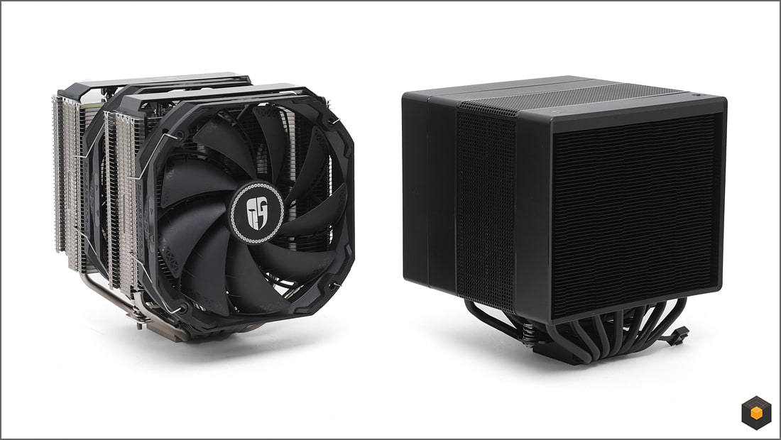

출시 당시에는 나름 괜찮은 디자인으로 평가받았던 ASSASSIN III(좌)도 ASSASSIN IV(우)와 비교하면, 뭔가 어설픈 느낌입니다. 이렇게 직접 비교하니 ASSASSIN IV가 미래 지향적 디자인으로도 느껴지기도 하네요.

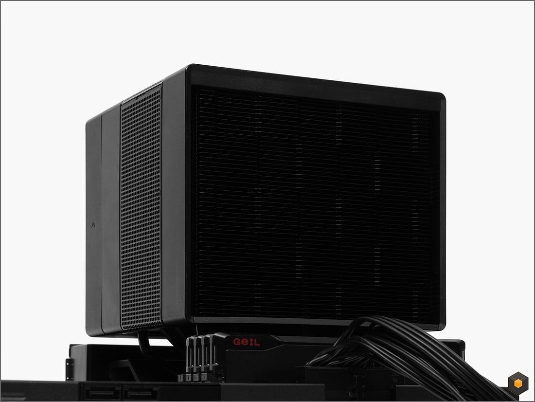

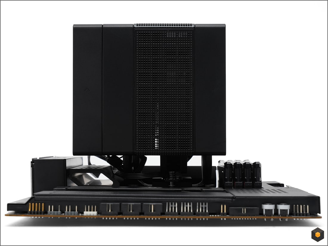

[크기] 147(L) x 144(W) x 164(H) mm
공랭 쿨러 선택 시 케이스 호환성과 직결되는 높이는 164 mm입니다. 미들 타워 케이스 중에서도 높이 165 mm 이상의 공랭 쿨러를 지원하는 제품이 제법 많기 때문에 호환 케이스를 고르는 것은 어렵지 않지만, 최근 인기 있는 듀얼 타워 공랭 쿨러 다수가 160 mm 이하인 점을 고려하면 아쉬운 부분입니다.

측면에서 보면 베이스 중심을 기준으로 케이스 후면 방향으로 쏠려있는 비대칭 구조입니다. 거기에 전면 쿨링팬이 탑재되지 않아 그런 모습이 더욱더 강조되어 보이기도 하는데요. 덕분에 메모리 간섭에서 상대적으로 여유가 있습니다.

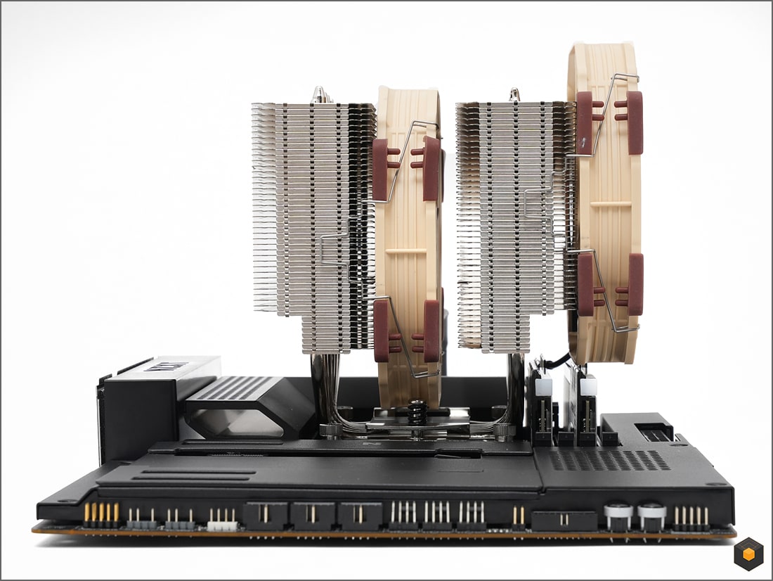

대표적인 공랭 쿨러 중 하나인 NOCTUA NH-D15 스펙상 높이는 165 mm이지만, 높이 37 mm GeIL ORION DDR4 메모리를 장착하면 172 mm, 높이 44 mm G.SKILL TRIDENT Z DDR4 메모리를 장착하면 179 mm까지 높아집니다. 반면 DEEPCOOL ASSASSIN IV는 높이가 변하지 않습니다. 물론 1번 슬롯에 높이 약 44 mm 초과 메모리를 설치할 수 없는 점은 참고하셔야 합니다.(마더보드에 따라 1번 슬롯에도 높이 44 mm 초과 메모리를 장착할 수도 있음)

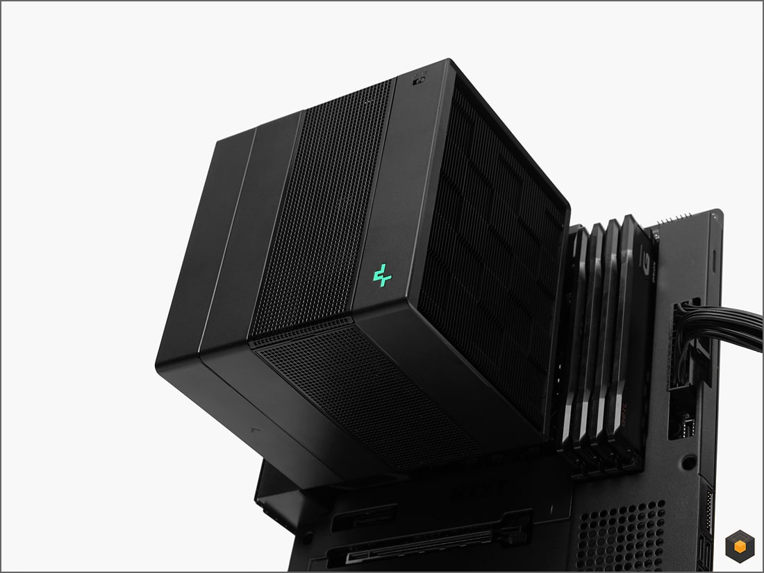

[상단 커버 적용]
디자인 콘셉트상 히트싱크를 완전히 감싸는 하우징 덕분에 측면과 상단에서 히트파이프 흔적을 찾아볼 수 없습니다. 쿨링팬 작동 속도를 조절할 수 있는 스위치와 로고도 보이는데, 디자인을 해치지 않게 작게 구성하였습니다. 작동 시 로고에서는 청록색 LED가 점등합니다.
중앙 쿨링팬은 자석으로 고정된 상단 메시 부분을 제거 후 위로 들어 올려 분리할 수 있으며 후면 쿨링팬은 후면 방향으로 당기면 브래킷째로 분리됩니다. 또한, 마더보드 전원부 방열판이 높으면 좀 더 위로 올릴 수 있습니다. 브래킷은 탈부착이 쉬운 편입니다.

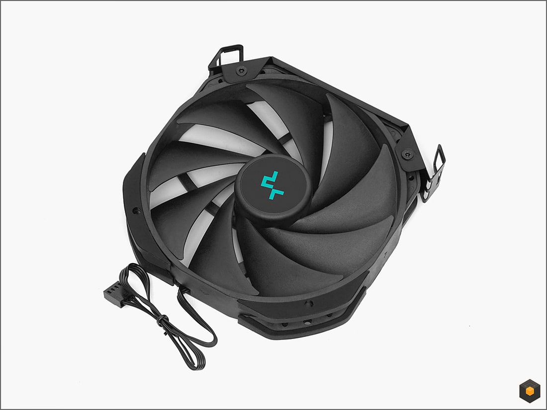

▲ 중앙 쿨링팬(좌) / 후면 쿨링팬(우)
[중앙 쿨링팬] / [후면 쿨링팬]
크기: 140 x 140 x 25 mm / 120 x 120 x 25 mm
커넥터: PWM 4핀(공통)
속도: 1,700 RPM(공통)
베어링: FDB(공통)
쿨링팬은 두 가지 크기를 사용합니다. 중앙 쿨링팬은 140 mm이며 슬라이딩 방식으로 탈부착이 가능하도록 손잡이를 구성하였습니다. 후면 쿨링팬은 120 mm인데, 디자인 통일성을 위해 브래킷에 고정된 상태로 히트싱크에 설치됩니다.
