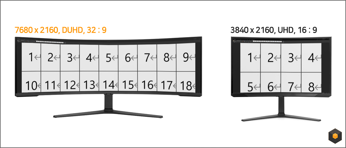

게임 환경에서 DUHD 해상도보다 32 : 9 비율에 이점을 얻었다면, 작업 환경에서는 7680 x 2160 해상도를 100% 활용할 수 있습니다. UHD 해상도가 표시하는 정보량도 많은데, DUHD 해상도는 그 두 배이니 표시하는 정보량이 어마어마합니다. 우선 워드프로세서에서는 UHD가 8개 페이지를 표시하는 반면에 DUHD는 18개 페이지를 표시합니다. 스프레드시트에서는 UHD가 86행 · AZ열까지 표시한다면 DUHD는 86행 · DB열까지 표시합니다. 웹 브라우저도 4개 창을 넉넉하게 표시할 수 있어 작업 용도로 뛰어납니다. 특히 영상 편집 프로그램에서는 가로로 수많은 타임라인을 표시하므로 작업 효율 향상을 기대할 수 있습니다.

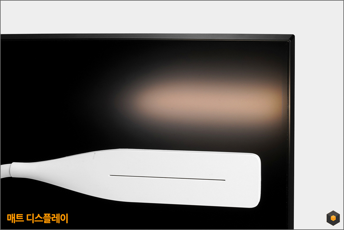

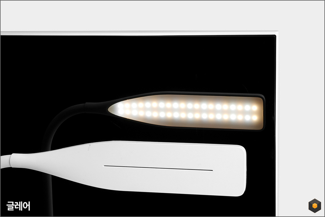

□ 매트 디스플레이
태양광이나 조명으로 인한 화면 반사를 줄이기 위해 매트 디스플레이Matte Display 마감을 적용했습니다. 논글레어(Haze 25%, 20%) 및 글레어 마감을 사용한 다른 제품과 비교하면 빛 반사가 제일 약한 것을 확인할 수 있으며, 눈부심이나 얼룩 현상을 효과적으로 개선합니다
일반 디스플레이는 표면이 매끈해 반사가 쉽게 발생하지만, 매트 디스플레이는 난반사가 발생하도록 표면을 미세하게 가공해 빛이나 주변 사물로 인한 반사를 최소화했습니다. 덕분에 안전 규격 개발 기관이자 인증 회사인 UL Solutions으로부터 반사 글레어Reflection Glare1), 불능 글레어Disability Glare2), 불쾌 글레어Discomfort Glare3) 등 Glare Free 인증(바로 가기)을 받았으며, UL Solutions는 국제조명위원회(CIE, Commission internationale de l’éclairage)가 공인한 눈부심 평가법 UGR(Unified Glare Rating)을 기준으로 인증 과정을 진행한다고 합니다.
1) 반사 글레어 : 특정 물체에 반사되어 대상이 잘 보이지 않는 눈부심 2) 불능 글레어 : 순간적으로 시각 기능을 상실하게 하거나 시력을 떨어뜨리는 눈부심 3) 불쾌 글레어 : 대상을 보는 데에는 문제가 없으나 눈부심으로 인한 불쾌감이나 눈 피로도를 크게 높이는 눈부심

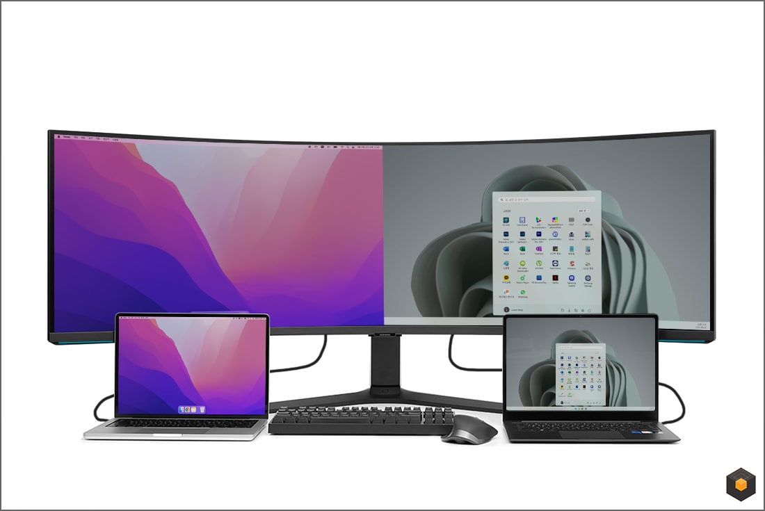

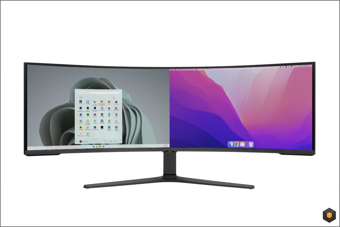

□ KVM 스위치
KVM 스위치(Keyboard Video Mouse Switch)는 영상 신호에 따라 모니터에 연결한 입력 장치를 여러 컴퓨터에서 사용할 수 있는 기능입니다. 예를 들어 모니터에 키보드, 마우스를 연결한 뒤 입력 신호를 HDMI로 설정하면 HDMI로 연결한 컴퓨터에서 키보드, 마우스를 사용할 수 있고, 입력 신호를 DisplayPort로 설정하면 DisplayPort로 연결한 컴퓨터에서 키보드와 마우스를 사용할 수 있습니다. 이 기능을 사용하려면 USB-A to USB-B 케이블을 각 기기에 연결해야 합니다.
□ 화면 분할
PBP(Picture by Picture) 기능을 사용하면 화면을 세로 2분할(3840 x 2610 by 3840 x 2160 / 5120 x 2160 by 2560 x 2160)로 나눌 수 있습니다. 주사율은 120 Hz로 제한합니다.
PIP(Picture in Picture) 기능을 사용하면 사용자가 원하는 모서리에 작은 화면을 배치할 수 있으며 크기와 위치를 조절할 수 있습니다. 작은 화면은 1280 x 720, 큰 화면은 1920 x 1080 해상도를 지원합니다. 주사율은 120 Hz로 제한합니다.
