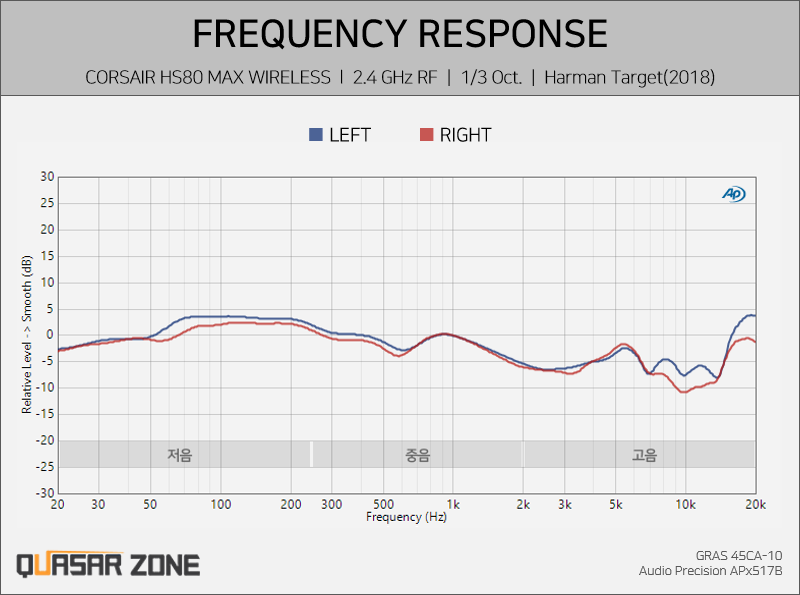

▷ Harman Target OE(2018)
전체적으로 밸런스가 좋아지긴 했으나, 여전히 저음이 많습니다. 100 Hz ~ 1 kHz까지 양감이 커서 음선이 두터운 편이며 콘텐츠 혹은 음악 장르에 따라서 둔탁하게 느껴질 여지도 있습니다. 반면에 1 kHz부터는 양감이 줄어들어 마스킹 현상을 경험할 수도 있겠습니다. 취향에 따라선 이러한 소리가 편안하다고 말하는 경우도 있는데요. 치찰음과 같은 강렬한 소리가 억제된다는 측면에서 충분히 그렇게 표현할 수 있다고 생각합니다. 영화 콘텐츠를 즐길 때 가장 만족스러웠으며, EQ나 SoundID를 활용하면 음악 감상 부문에서도 만족감을 끌어올릴 수 있습니다. SoundID 관련해서는 EQ 비교 그래프 안내 이후에 서술하겠습니다.

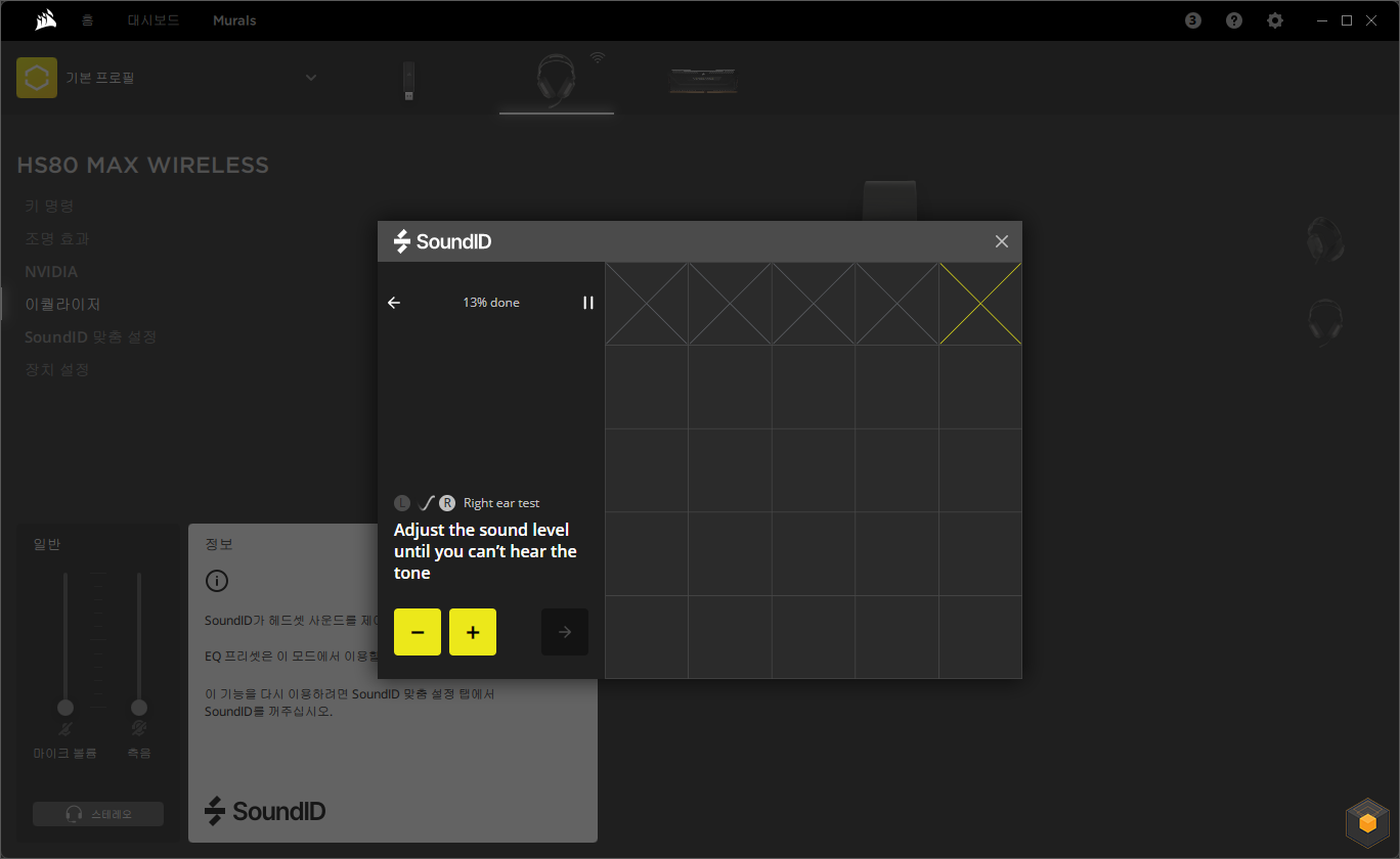

SoundID는 iCUE 소프트웨어를 통해 설정합니다. 그래서 소프트웨어에서 소개할 부분을 위로 끌어와서 설명하겠습니다. 이 기능은 귀가 소리를 어떻게 인지하는지 파악하여 EQ를 적용하는 방식입니다. 테스트를 시작하면 자동으로 헤드셋 음량을 조절하고, 특정 음역에 해당하는 소리를 귀로 쏴줍니다. 왼쪽과 오른쪽 각각 진행하며, 해당 소리가 들리지 않을 때까지 '-' 버튼을 누르는 방식입니다. 이렇게 고음역 특성을 파악한 뒤로는 선호하는 음악을 선택하여 A와 B 중 하나를 선택하는 방식으로 토널 밸런스를 파악합니다. 이 단계에서 저음과 중음 특성을 결정하는 거로 예상할 수 있습니다.
테스트를 통해 생성된 프로필은 Off / On 버튼을 통해 적용 여부를 결정할 수 있습니다. 이 기능을 활성화하면 EQ 기능은 비활성화됩니다.

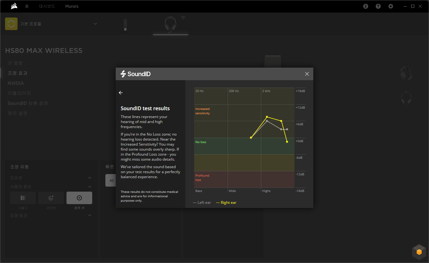

'View results' 버튼을 통해 테스트 결과를 확인할 수도 있습니다. 저는 방음부스에서 테스트를 진행해 봤는데, 왼쪽과 오른쪽 귀 밸런스가 다른 걸 확인할 수 있었습니다. 또한, 청력이 손실된 부분은 없고 되레 민감한 편이라는 걸 파악할 수 있었는데요. 수치는 다르지만 이비인후과에서 검사한 결과와 유사했습니다.

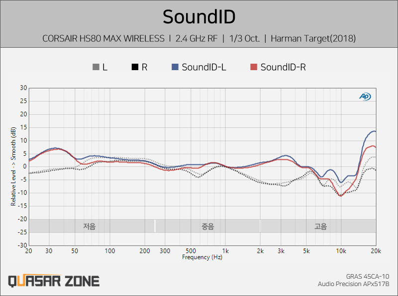

이어서 테스트한 결과를 기반으로 측정을 진행해 봤습니다. 극저음역이 크게 보강됐고, 1 kHz 이후로 존재했던 넓은 딥을 보상했습니다. 5 kHz 이후 고음은 크게 보상하지 않은 걸 확인할 수 있습니다. 좌우 밸런스 조정까지 이뤄지지는 않아서 모든 부분에 만족했다고 말할 순 없겠지만, 얼추 제 취향에 맞게 보상이 이뤄졌습니다. 3 kHz 부근이 조금만 더 눌려있었다면 딱 좋았을 거 같은데요. 그럼에도 불구하고 SoundID 프로필을 적용한 상태로 음악을 듣고 나니, 이전 상태로 되돌려서 듣기가 어려울 정도로 큰 개선이 있었습니다. EQ 조정이 어렵거나 본인 취향을 파악하지 못한 분에겐 분명 만족스러울 만한 기능일 겁니다.

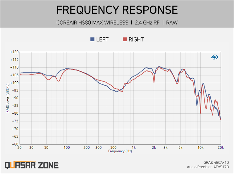

▷ RAW

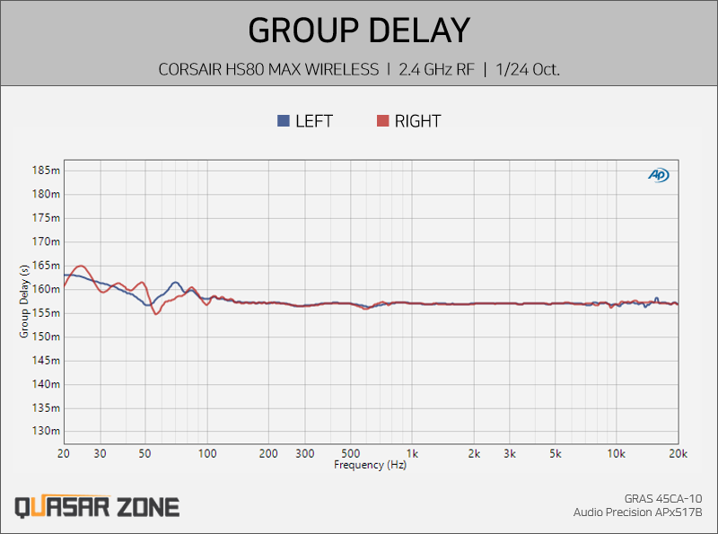

▷ GROUP DELAY

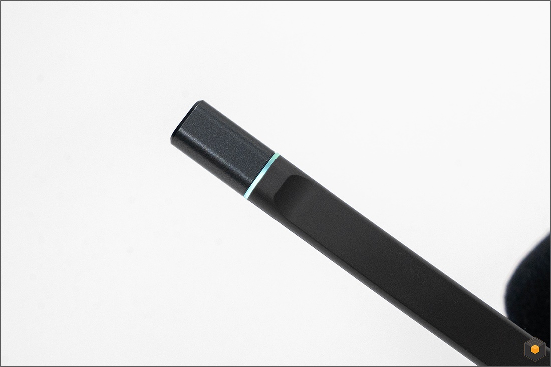

□ 마이크 테스트
[지향각] 전지향Omni-directional
[주변 소음 제거] NVIDIA BROADCAST
음장 효과로 Dolby Atmos를 선택했듯이 마이크 관련 기능도 외부 기술을 도입했습니다. 엔비디아가 구현한 브로드캐스트 기능 중 마이크 관련 항목을 iCUE에 이식했는데요. 소음 제거와 공간에서 발생하는 울림 현상을 억제할 수 있습니다. 상황에 따라 강도 조절을 할 수 있는데, 자연스러움까지 고려한다면 수치를 50~80 사이로 설정하는 게 좋습니다. 90~100으로 설정할 경우 음성이 일부 잘리거나 소리가 울렁거리는 현상이 발생할 수도 있기 때문입니다. 마이크 테스트 메뉴에 있는 녹음 기능을 통해 성능을 바로바로 확인할 수 있어서 적절한 값을 쉽게 찾아낼 수 있습니다. 무선 헤드셋임에도 불구하고 마이크 자체가 가진 성능도 좋은 편이라서 만족스럽게 사용했습니다.
