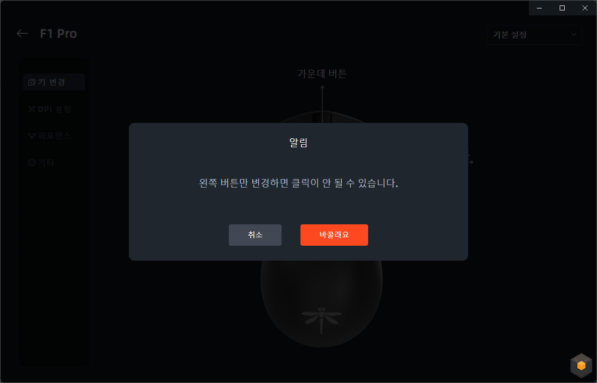

THiNKWAY Hub 소프트웨어 버전은 2.3.6인데, 정식 유통을 거치지 않은 제품과는 호환되지 않는다고 합니다. 왼쪽 버튼 기능을 변경할 경우 클릭이 불가능해집니다. 이럴 때에는 번거롭게 다른 마우스를 하나 더 연결한 다음 기능을 변경해야 하는데요. 이를 방지하기 위한 알림 창을 띄웁니다.

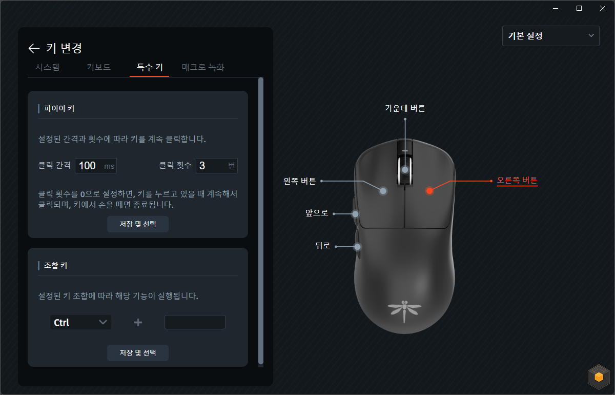

버튼 기능을 다양하게 변경할 수 있습니다. 키보드 기능을 이식한다거나 시스템 명령을 지정할 수 있으며, 특수 키 탭에서는 파이어 키 설정이 가능합니다. 상황에 맞게 클릭 간격과 횟수를 지정할 수 있어 유용합니다.

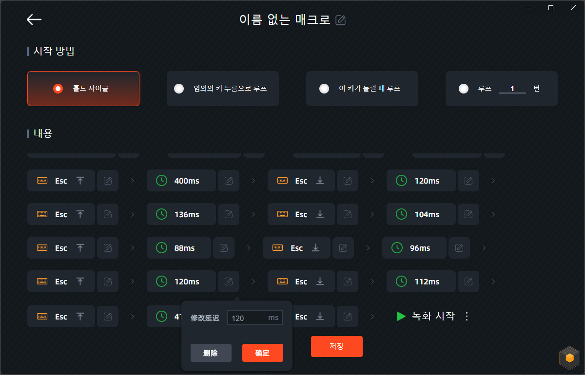

매크로 설정도 세밀한 편입니다. 시작 방법뿐만 아니라 녹화한 사항을 세세하게 조정할 수 있어 수정이 간편하다는 장점이 있습니다. 다만, 매크로 관련 세부 메뉴 번역이 되어 있지 않은 점이 아쉽습니다. 최소 중국어가 아닌 영어로 표시했다면 좋았을 거 같습니다. +현재 해당 부분은 수정 중이며, 정식 론칭 일자에 맞춰 보완될 예정이라고 합니다. 해당 부분은 크게 걱정하지 않으셔도 되겠습니다.

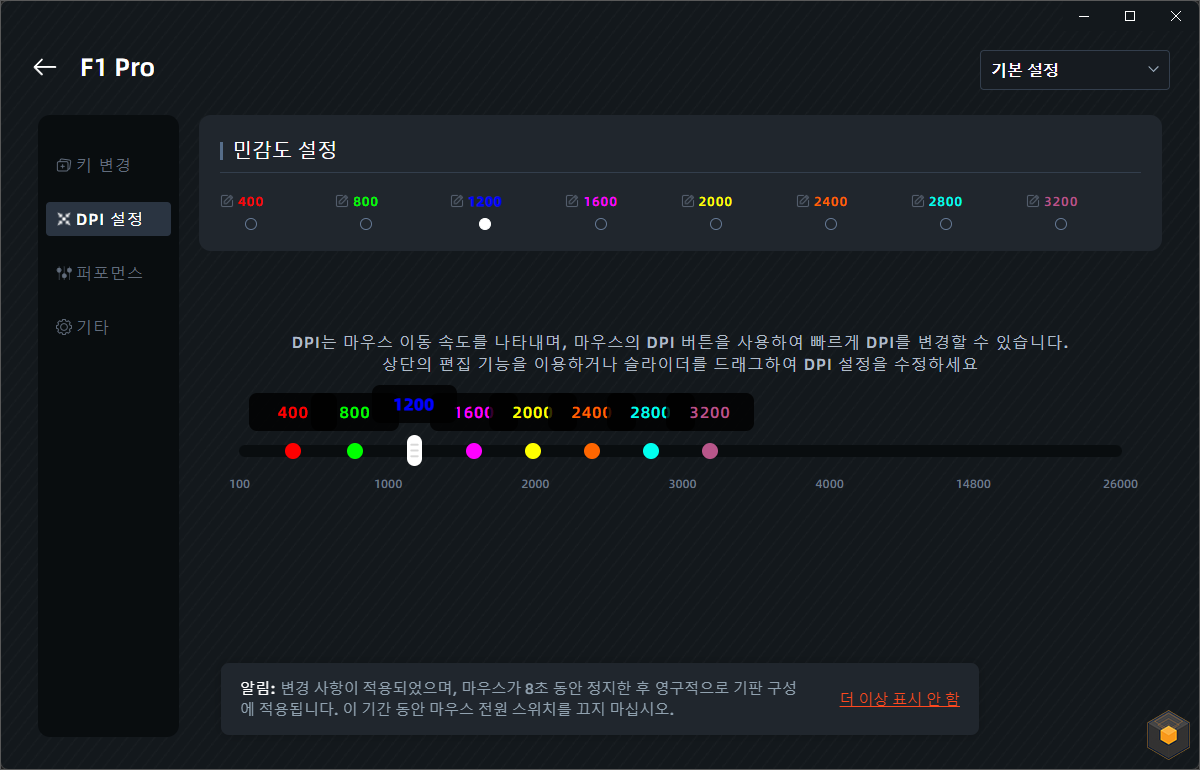

DPI 프리셋은 기본 4개이며, 최대 8개까지 확장할 수 있습니다. 숫자 앞에 있는 버튼으로 숫자를 직접 입력할 수 있으며, LED 인디케이터에 표시할 색상도 함께 변경할 수 있습니다. 설정값은 50단위로 변경할 수 있으며 최대 26,000까지 지정 가능합니다.

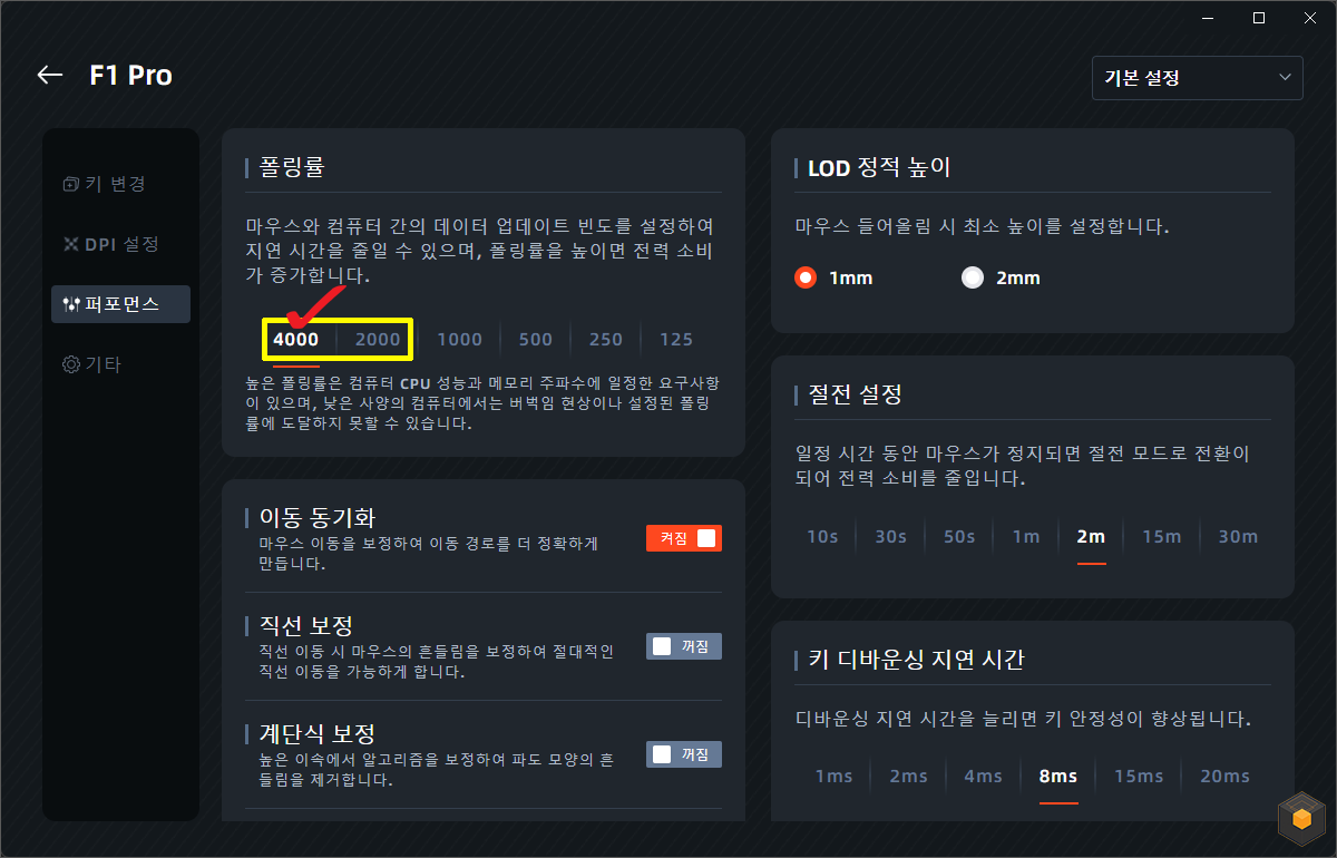

▷ 퍼포먼스
해당 탭에선 폴링레이트와 LOD, 절전, 스위치 디바운스 타임을 변경할 수 있습니다. 이외에도 PAW3395 센서부터 추가된 이동 동기화Motion Sync 기능을 켜고 끌 수 있습니다. 또한, 직선 보정Angle Snap과 계단식 보정Ripple Control을 켜고 끌 수 있어 취향에 맞게 센서 움직임 특성을 보정할 수 있습니다. 이외에도 성능 모드를 활성화하여 센서 성능을 끌어올릴 수 있는데, 그만큼 배터리 소모량이 커진다는 점은 알아둘 필요가 있습니다. 초장거리 모드는 무선 신호를 강하게 하여 연결성을 향상시키는 기능입니다.

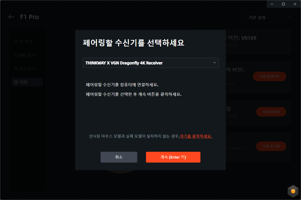

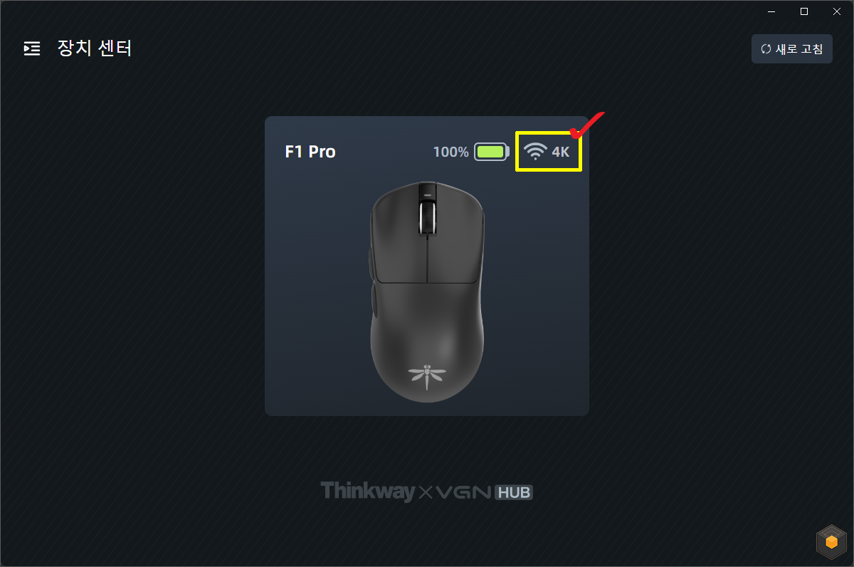

기타 탭에선 소프트웨어 및 펌웨어 업데이트를 진행할 수 있습니다. 그리고 동글 페어링 기능을 지원하여 별도 툴을 설치하지 않아도 된다는 장점이 있는데요. 이 공간을 통해 별도 구매할 수 있는 4K 동글을 연결합니다.
▲ 4K 동글이 정상 연결했을 때 변경되는 부분

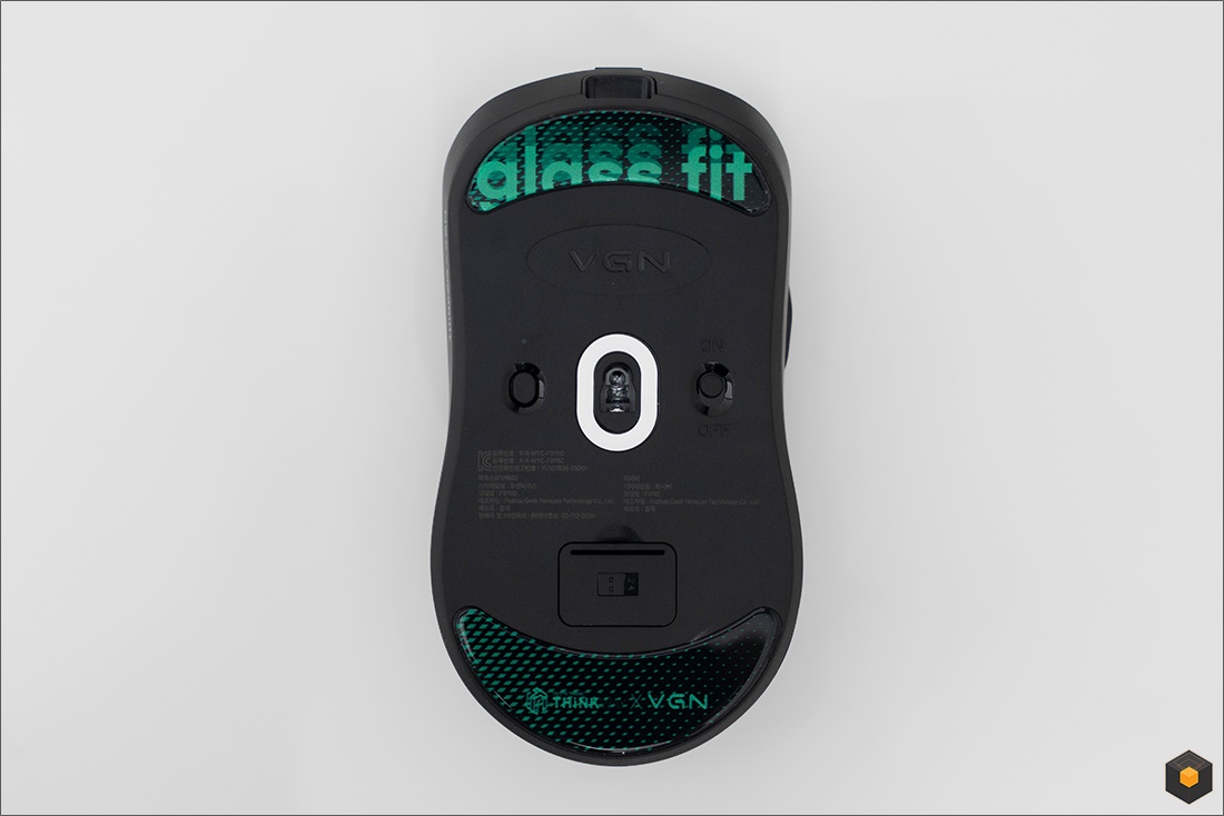

[구성품] F1 Pro 마우스, USB Type-C to A 케이블, USB Type-C to A 어댑터, 무선 신호 송수신기Dongle, 추가 피트(기본 피트 대비 작은 면적), 그립 테이프, 관련 문서
▲ 추가 피트 부착 예시

▲ 유리 피트 부착 예시
유리 피드는 패드 소재에 따라 느낌이 많이 달라집니다. 플라스틱이나 강화 유리 패드같이 표면이 단단한 패드에서는 브레이킹이 어렵게 느껴질 정도로 슬라이딩이 향상됩니다. 그래서인지 저는 천패드와 조합해서 사용하는 게 좋았습니다. |
