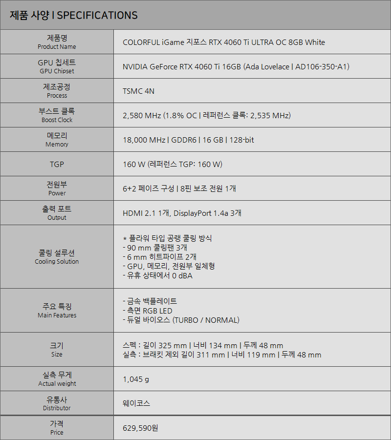

▼ 제품 상세 스펙(눌러서 펼치기)

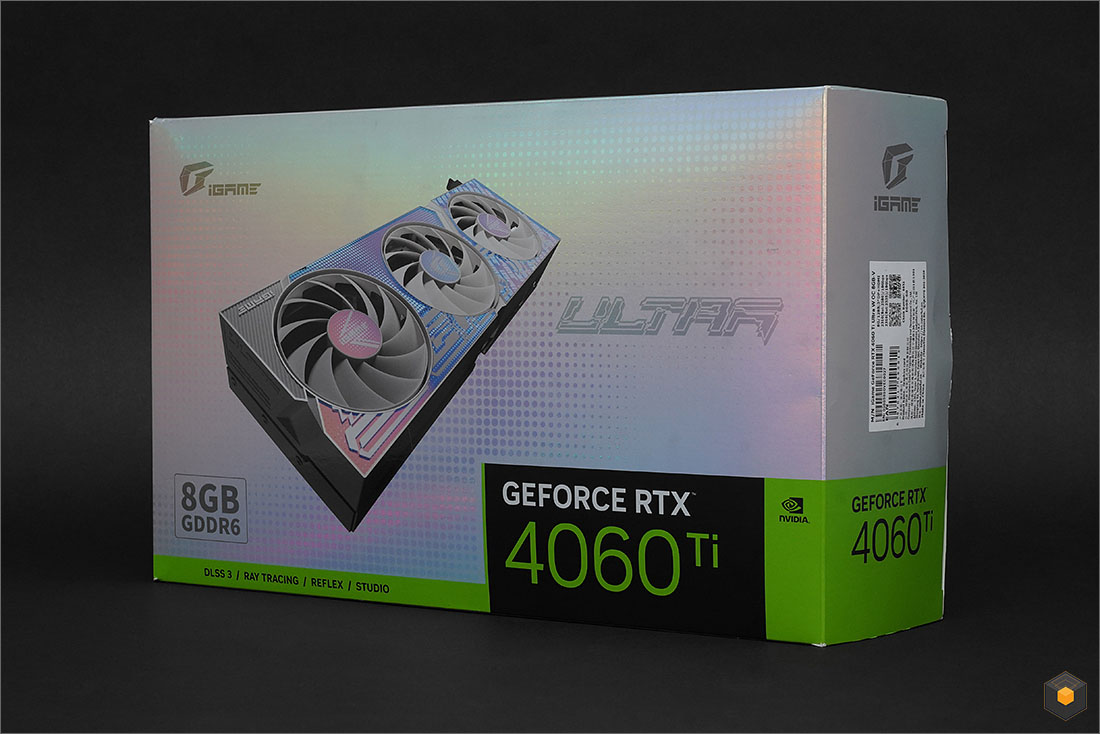

상자 & 구성품 BOX & COMPONENTS
[구성품] 퀵 가이드 문서, 설치 작업용 장갑
[브래킷 제외 실측 크기] 길이 311 mm, 너비 119 mm, 두께 48 mm

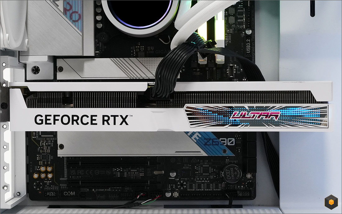

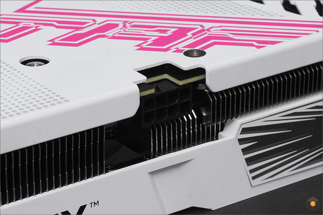

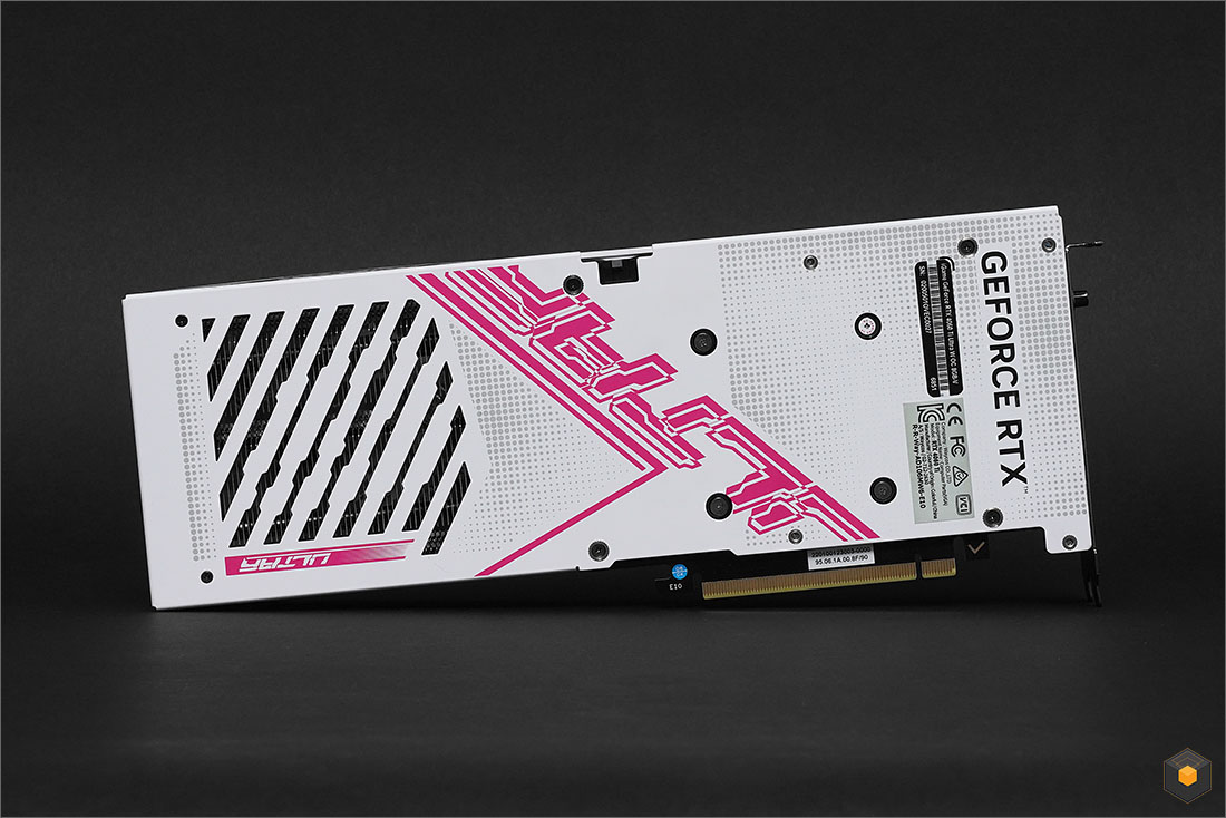

NVIDIA RTX 40 시리즈부터 적용된 COLORFUL ULTRA 시리즈의 외형 디자인을 그대로 갖추고 있습니다. 지난 6월에 살펴보았던 COLORFUL iGame 지포스 RTX 4060 Ti ULTRA DUO OC 8GB White(리뷰 바로가기)의 트리플 쿨링팬 버전입니다. DUO 모델에 비해 길이는 71 mm, 두께는 3 mm 가량 늘어났습니다. 전면 하우징은 보는 각도에 따라 하늘색, 핑크색, 보라색 등으로 색상이 변화하므로, 그래픽카드 전면에 LED가 전혀 없는 제품임에도 라이저 카드 장착을 고려해 볼 만한 제품입니다.
[보조 전원] 8핀 1개
[출력 포트] DisplayPort 1.4a 3개, HDMI 2.1 1개
후면 출력 포트 상단에는 One Key Overclock 버튼이 탑재되어 있습니다. 타 그래픽카드의 듀얼 바이오스 스위치와 동일한 기능을 제공하며, 버튼이 눌려 있으면 TURBO(2,580 MHz), 버튼이 나와 있으면 NORMAL(2,535 MHz) 상태입니다.

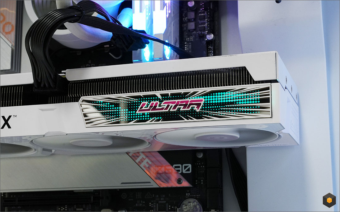

[RGB LED] 측면 ULTRA 로고

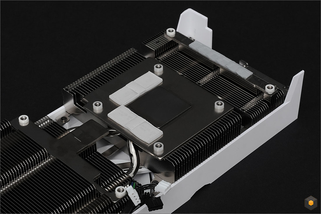

분해 TEARDOWN
[쿨링팬] 90 mm 3개
[히트싱크 방식] GPU, 전원부, 메모리 일체형
[히트파이프] 6 mm 2개
[전원부] 6+2 페이즈
[전원부 모스펫] Alpha & Omega AOZ5311NQI-03 55 A Dr.MOS
그래픽카드 성능 테스트 VGA BENCHMARK
[부스트 클록] 2,580 MHz(RTX 4060 Ti 레퍼런스 부스트 클록 2,535 MHz)
[TGP] 160 W(RTX 4060 Ti 레퍼런스 TGP 160 W)
[부스트 클록] 2,535 MHz(RTX 4060 Ti 레퍼런스 부스트 클록 2,535 MHz)

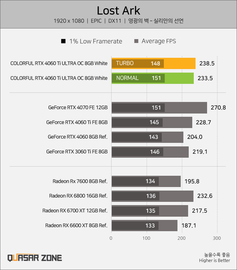

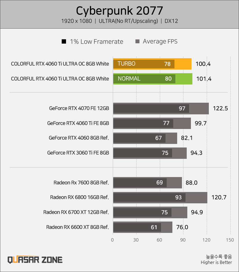

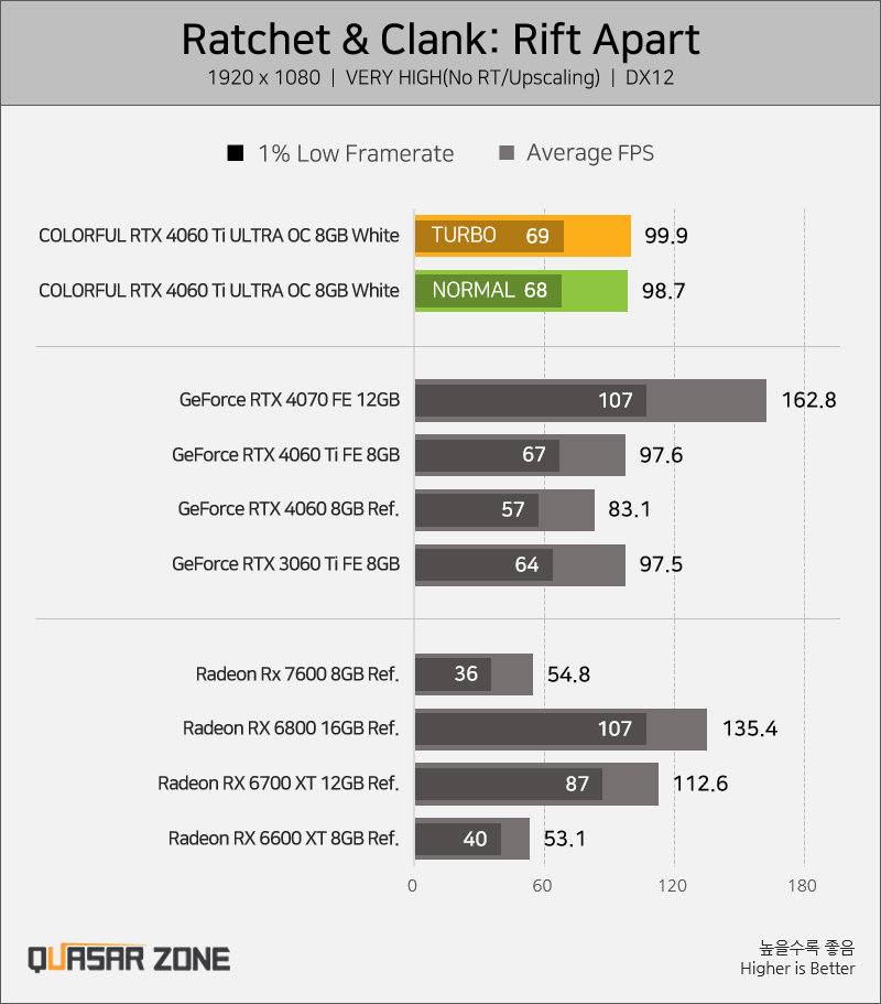

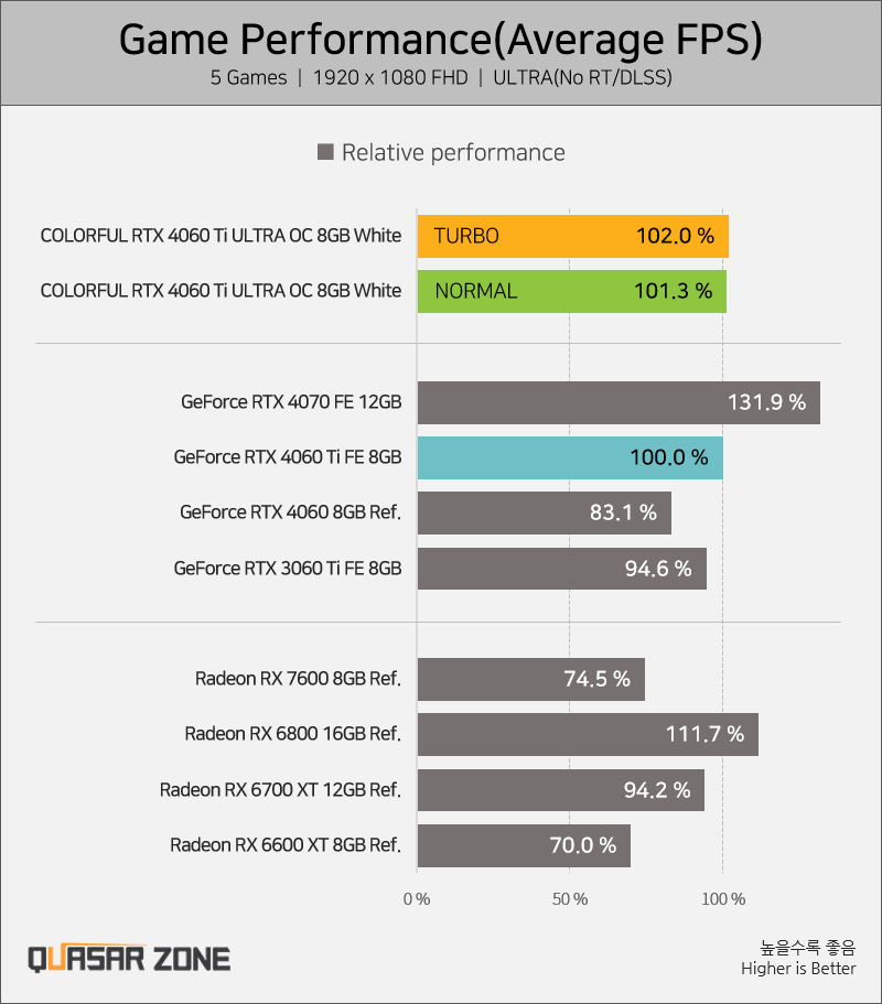

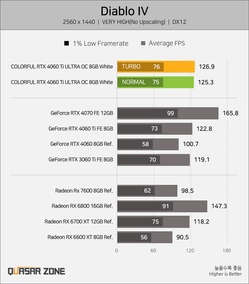

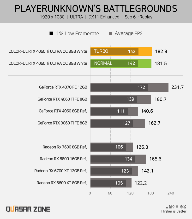

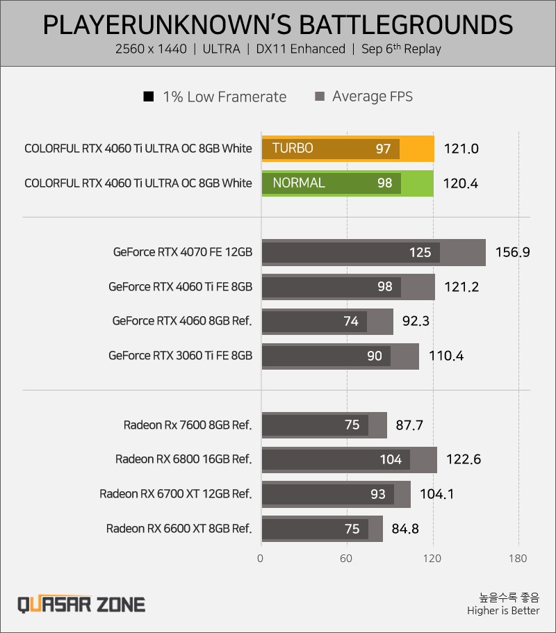

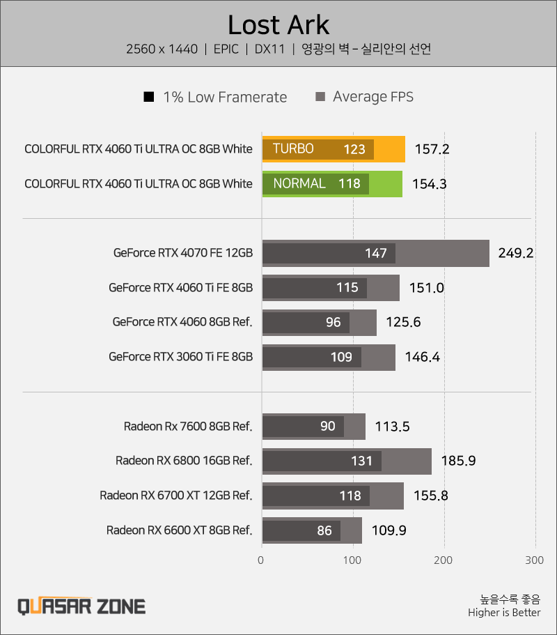

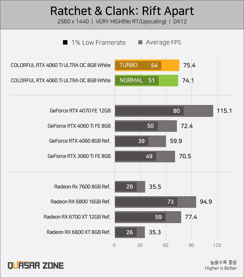

□ 게임 성능
▼ 게임별 성능 그래프(눌러서 펼치기)

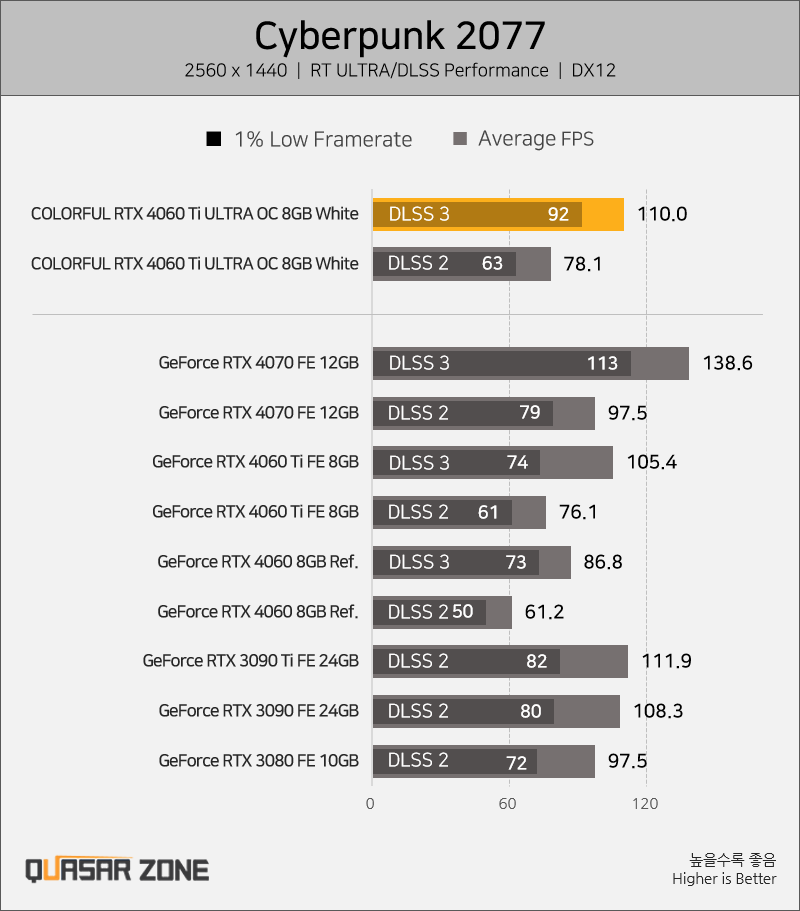

* DLSS 성능 테스트는 BIOS를 TURBO로 두고 진행하였습니다.
COLORFUL iGame 지포스 RTX 4060 Ti ULTRA OC 8GB White의 NORMAL 바이오스는 RTX 4060 Ti FE의 부스트 클록과 동일합니다. TURBO 바이오스는 RTX 4060 Ti FE보다 1.8% 높은 팩토리 오버클록이 적용되어 있습니다. TGP는 바이오스에 상관없이 160 W로 동일합니다. 5종 게임 성능은 RTX 4060 Ti FE 대비 FHD 해상도에서 1.3~2.0%, QHD 해상도에서 1.2~3.0% 가량 높은 성능이 확인되었습니다. 바이오스 간 성능 차이는 0.7~1.8%로 실제 게임 플레이에서 큰 체감을 느낄 만한 수준은 아닙니다.

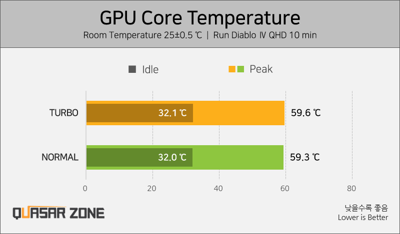

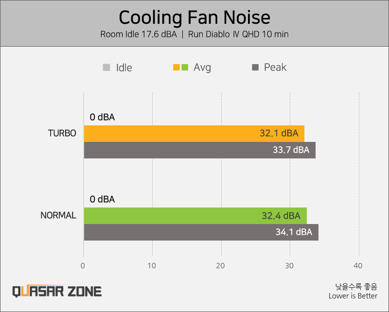

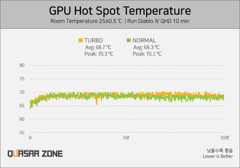

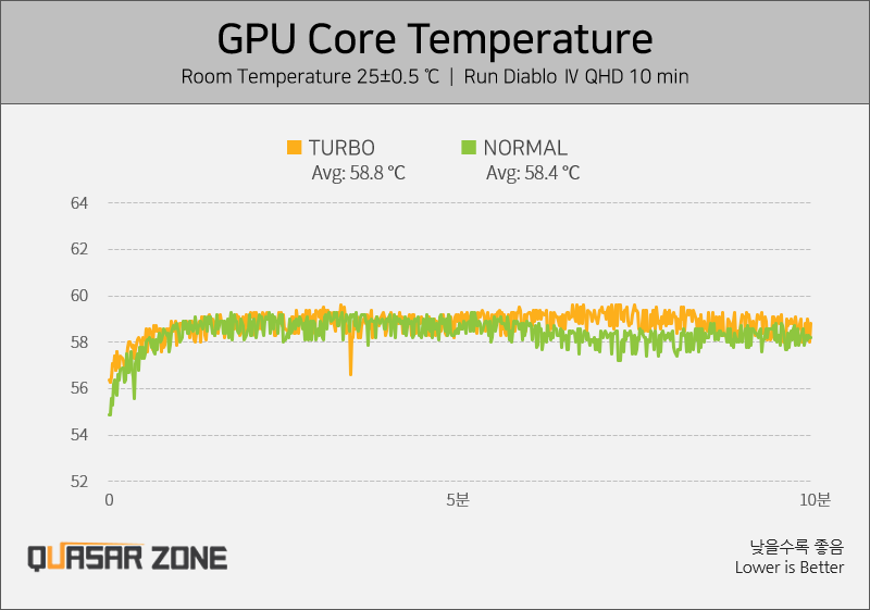

쿨링 테스트 COOLING TEST
소음 측정에 쓰인 장비 (CR-152A)
디아블로 4 첫 번째 컷신이 끝난 후 위 장면에서 10분간 구동한 수치입니다.
GPU 코어 최대 온도는 59.6 ℃이고 최대 소음 수치는 34.1 dBA입니다. 대부분의 결괏값에서 바이오스 간의 차이는 오차 범위 수준을 보입니다. 사실상 바이오스 변경에 큰 의미는 없으나, 게임 성능에서 0.7~1.8% 더 높은 모습을 보이고 소음 수치가 약간이라도 더 낮은 TURBO 바이오스를 선택하는 것이 좋겠습니다.

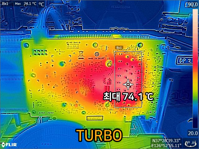

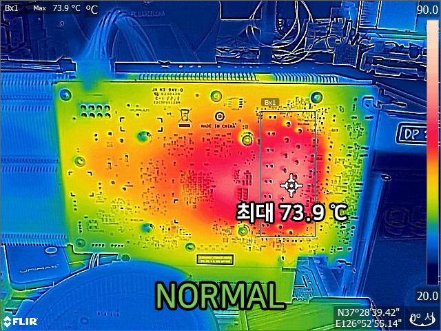

□ 열화상 카메라 온도 측정

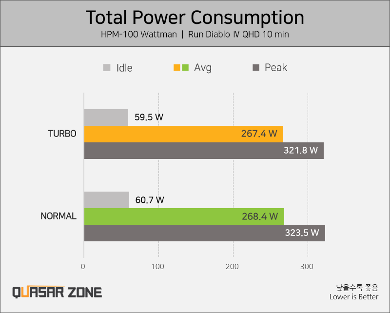

소비전력 테스트 POWER CONSUMPTION TEST
소비 전력 측정에 쓰인 장비 (왼쪽: HPM-100 Wattman, 오른쪽: NVIDIA PCAT 장비 소개 기사 링크)
