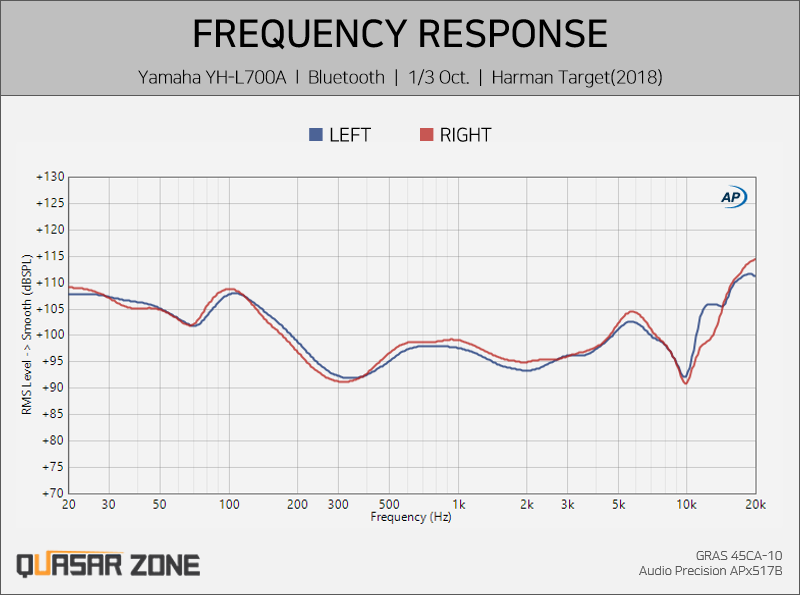

[측정 대상 장비] Yamaha YH-L700A: 데모 샘플 1개를 측정한 결과로 모든 특성을 대변하지 못할 가능성이 있습니다. 참고하여 확인해 주시기 바랍니다.
▷ Harman Target OE(2018)
위 측정 결과는 ANC OFF 상태입니다. ANC OFF는 AMBIENT 모드와 주파수 응답 특성이 같으며 ANC ON 모드와는 저음에서 차이가 발생합니다. 차이는 'ANC ON vs. ANC OFF/AMBIENT 비교' 그래프를 통해 확인해 주시기를 바랍니다. 참고로 전원을 연결하지 않은 상태에서 AUX 케이블을 연결했을 때도 주파수 응답 특성이 달라지는데요. 해당 결과는 아래 링크를 통해 확인할 수 있습니다.
유선 측정치 보러 가기
YH-L700A는 저음을 크게 강조했습니다. 음악을 재생하는 순간 베이스가 귀 주변을 가득 채우는 듯한 느낌을 받을 수 있습니다. 단순히 양만 많은 게 아니라 타격감도 좋은 편이라서 존재감이 대단합니다. 물론, 강력한 저음으로 인한 마스킹 현상이 있습니다. 평소 토널 밸런스가 균일한 제품을 사용하던 분이라면 중음이 다소 답답하다고 느낄 여지가 있습니다. 고음은 초고음역까지 대역폭을 잘 확보했으며 양감도 충분해 보입니다만, 10 kHz 주변으로 딥이 존재해서 그런지 자극적인 느낌은 없습니다. 단, 6 kHz 부근 피크에 민감한 분이라면 청음을 해보는 게 좋을 겁니다. 중음, 고음이 선명한 튜닝을 선호한다면 음량을 높이게 될 확률이 높습니다. 즉, YH-L700A는 저음을 좋아하는 분 혹은 영화 감상이 목적인 분에게 적합한 제품입니다.

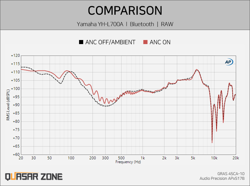

▷ ANC ON vs. ANC OFF/AMBIENT 비교
앞서 언급했듯이 ANC를 켜면 저음역에서 차이가 발생합니다. 그리고 100 Hz ~ 1 kHz 사이 그래프가 요동치는 걸 확인할 수 있는데요. 반복 측정을 진행해 봐도 결과가 달라지진 않더군요. 물론, 이렇게 폭이 좁을 경우 체감할 확률은 낮습니다.
