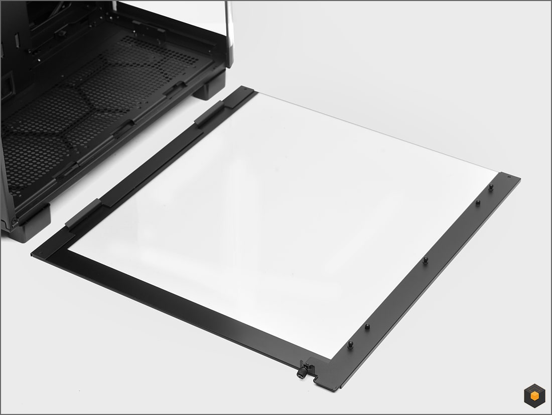

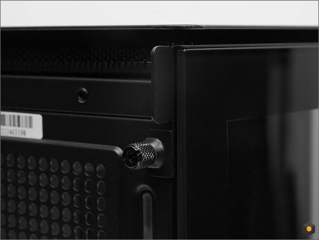

[좌측 패널] 강화유리, 손나사 잠금 방식, 볼 헤드 & 클램프 및 걸쇠 고정 방식
좌측 강화유리 패널은 후면에 있는 손나사를 풀고 바로 위에 있는 손잡이를 당겨서 열 수 있습니다. 볼 헤드 & 클램프 및 걸쇠 고정 방식이라 간편히 분리할 수 있습니다.

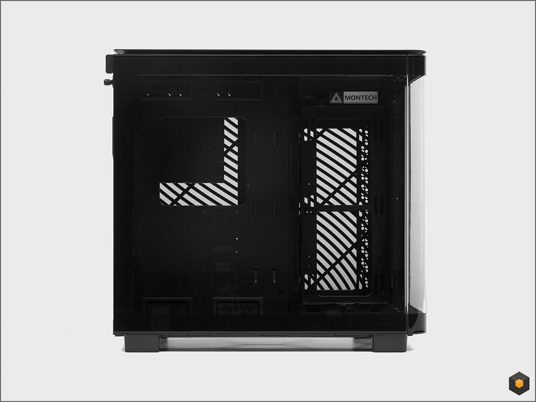

[우측 패널] 금속+에어홀, 볼 헤드 & 클램프 및 걸쇠 고정 방식, 내부에 고정된 먼지 필터 제공
우측 패널도 강화유리와 같은 방식으로 고정하고 있습니다. 내부 먼지 필터는 에어홀과 같은 패턴이 적용된 플라스틱 프레임에 고정되어 있습니다.

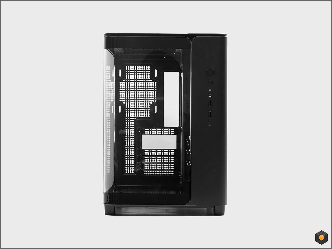

[전면 패널] 강화유리, 볼 헤드 & 클램프 및 걸쇠 고정 방식

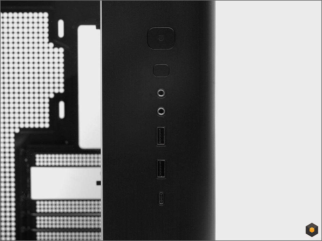

[I/O 포트 구성] Power, Reset, HD Audio, MIC, USB 3.2 Gen1 Type-A x 2, USB 3.2 Gen2 Type-C x 1
KING 95의 특징은 전면과 측면이 모두 강화유리로 이루어져 있는 파노라마 뷰를 적용한 점인데요. 특히 전면 강화유리의 좌측 부분을 곡면으로 가공하여 더 부드럽고 자연스러운 느낌을 줍니다. 전면 강화유리 패널은 별도의 손잡이가 없지만, 좌측 강화유리 또는 상단 패널을 먼저 분리하면 잡을 수 있는 부분이 생깁니다. 볼 헤드 & 클램프 및 걸쇠로 고정하여 간단히 분리할 수 있습니다. 플라스틱 패널은 약간 튀어나와 있으며, 그 사이에서 RGB LED가 점등합니다.

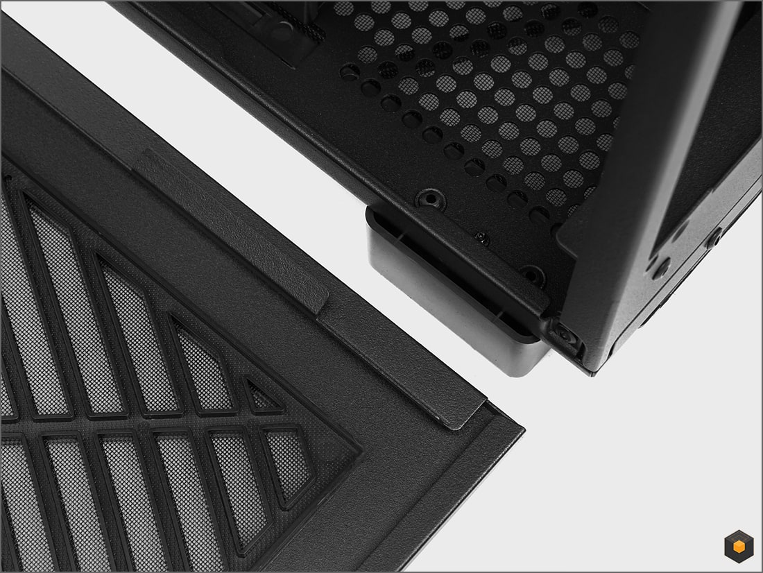

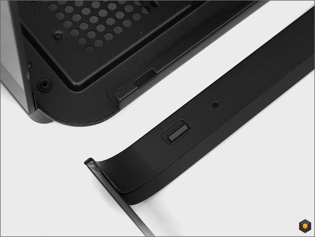

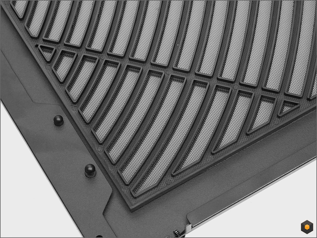

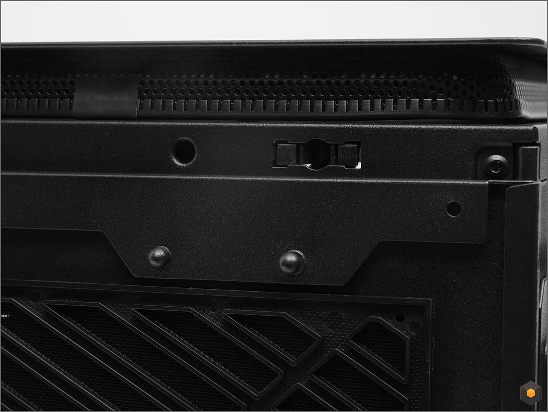

[상단 패널] 금속+에어홀+메시, 볼 헤드 & 클램프 고정 방식, 내부에 고정된 먼지 필터 제공
상단 패널은 우측 패널과 동일한 구성이며, 볼 헤드 & 클램프로만 간단히 고정되어 있습니다. 또한 전·후면 및 양 측면 섀시 사이에 약간의 틈이 있는 채로 고정됩니다. 해당 부분을 보면 메시로 구성된 것을 확인할 수 있습니다.

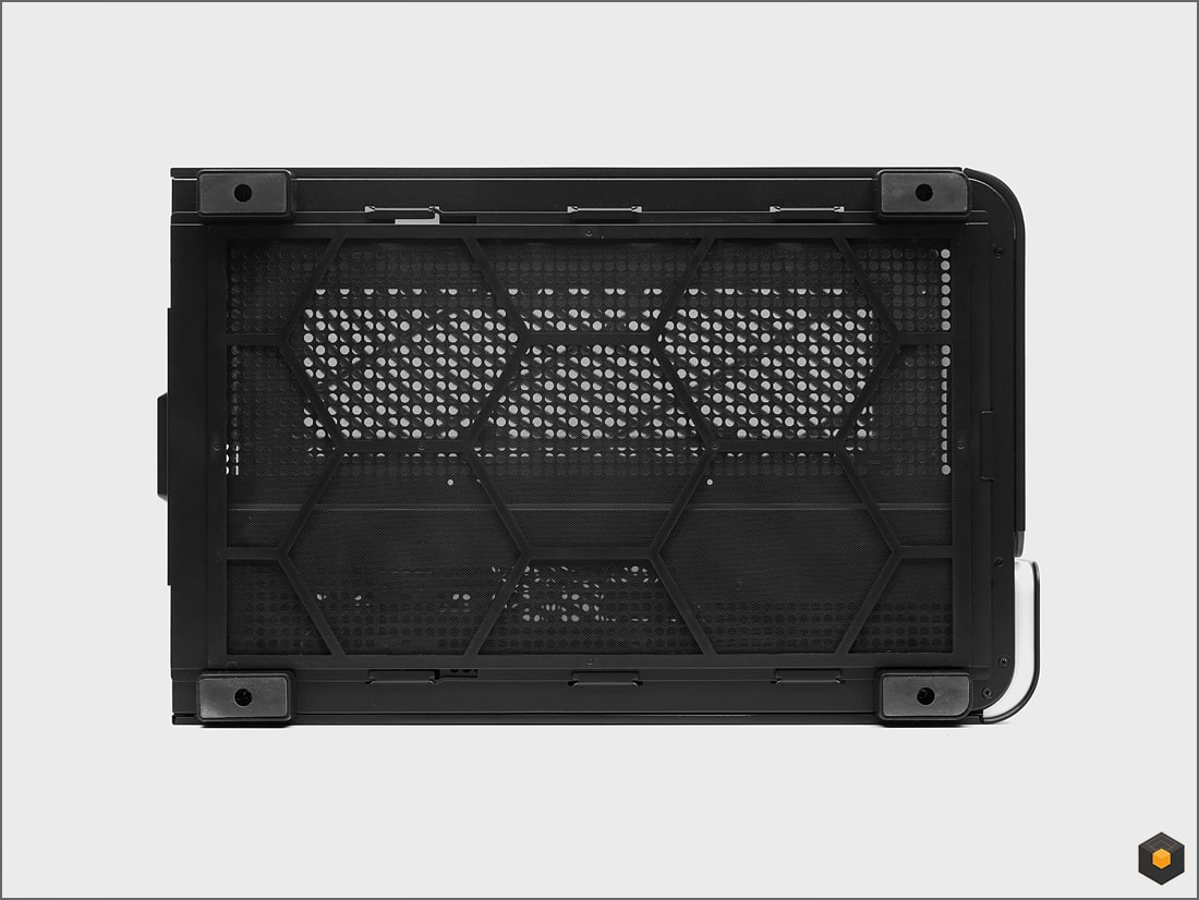

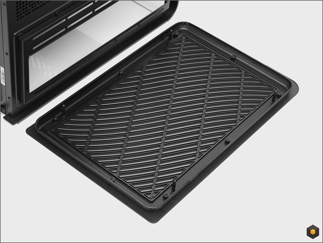

[먼지 필터] 슬라이드 고정 방식
하단부 네 모서리엔 케이스 받침대가 있고, 모두 미끄럼 방지 처리가 되어 있습니다. 중앙을 다 덮는 커다란 먼지 필터가 있는데, 슬라이드 고정 방식으로 케이스를 뒤집지 않고 간단히 분리할 수 있습니다.
