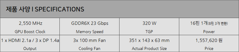

▼ 제품 상세 스펙(눌러서 펼치기)

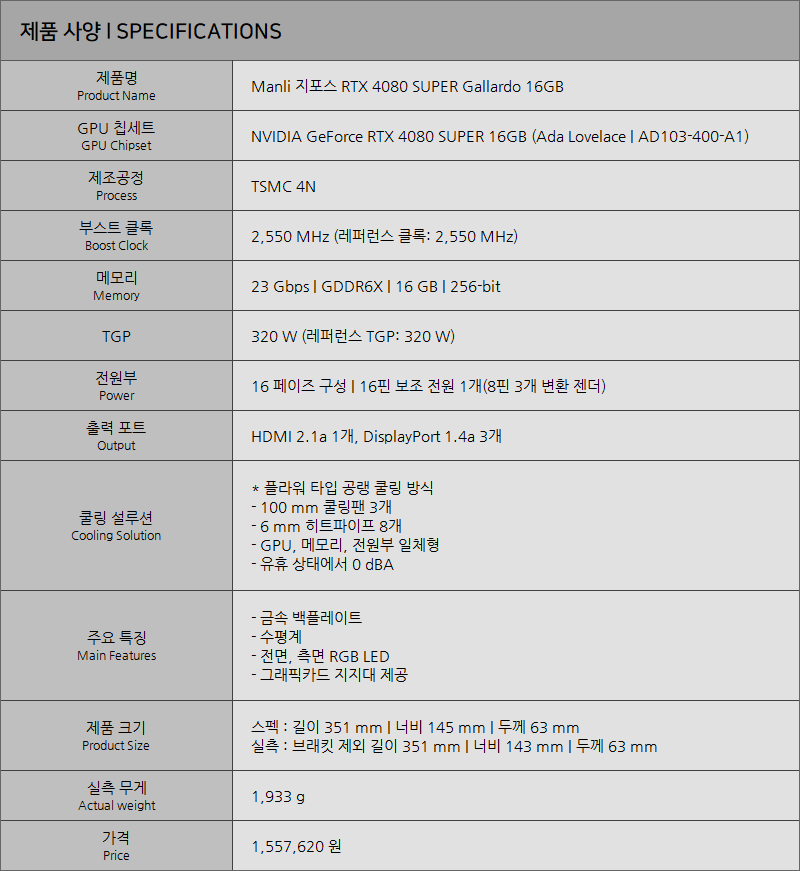

상자 & 구성품 BOX & COMPONENTS
[구성품] 그래픽카드 지지대 설치 가이드, 그래픽카드 지지대 설치 나사, 8핀 3개 변환 젠더, 그래픽카드 지지대

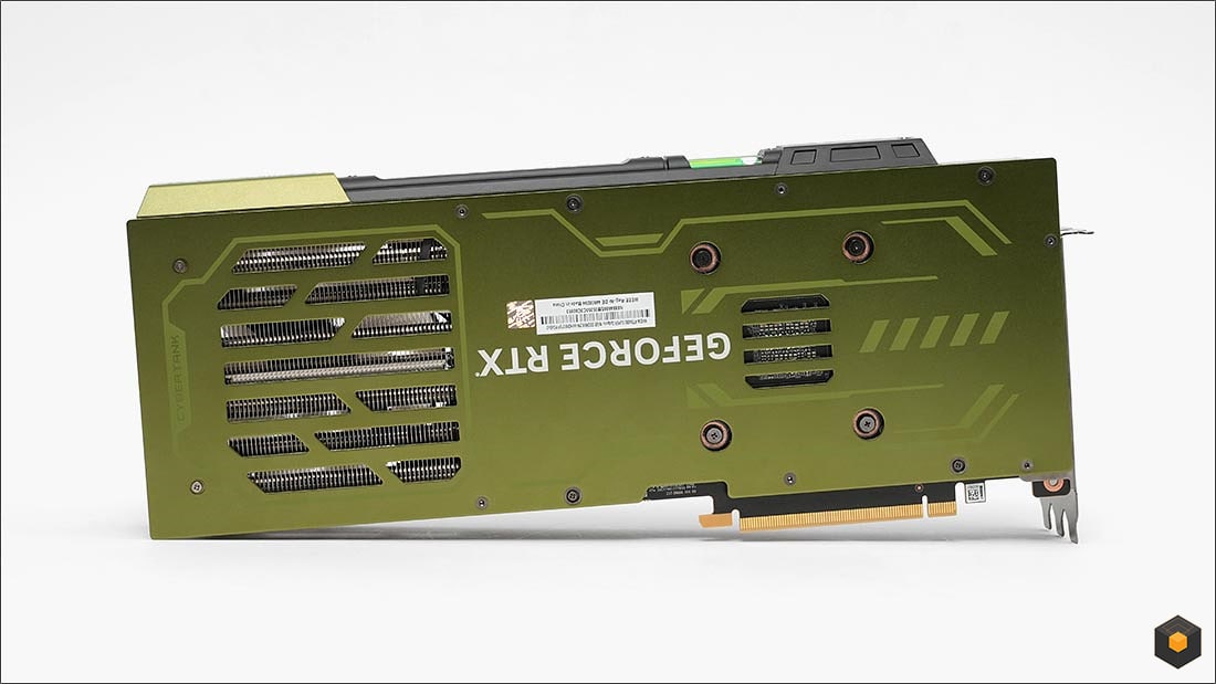

[브래킷 제외 실측 크기] 길이 351 mm, 너비 143 mm, 두께 63 mm

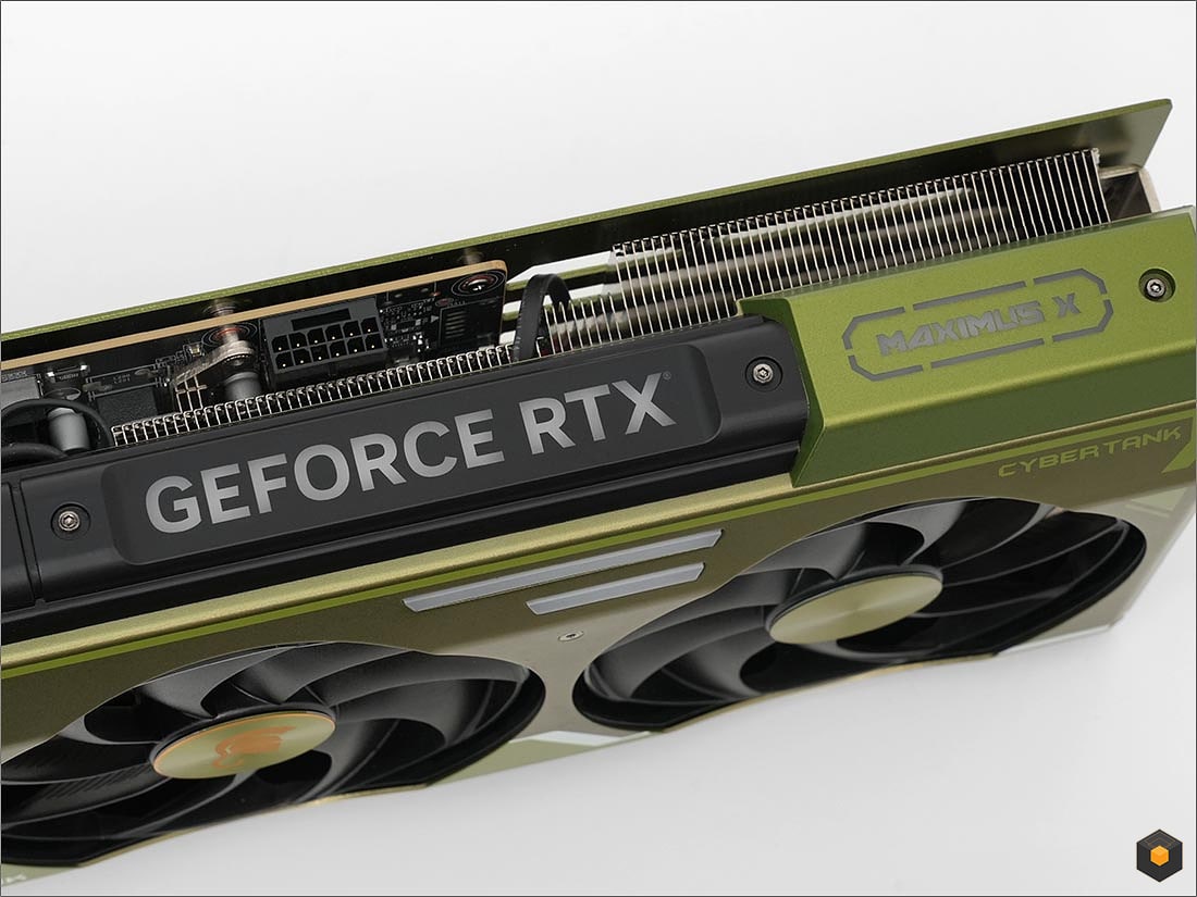

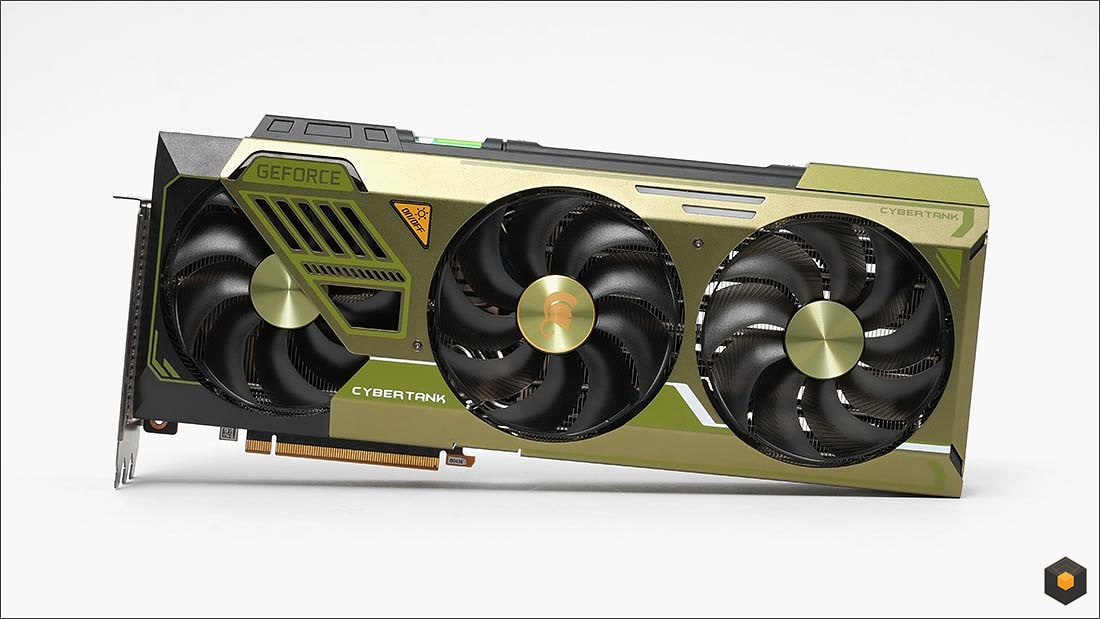

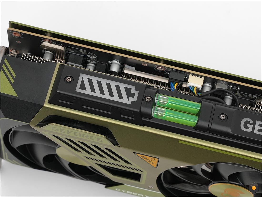

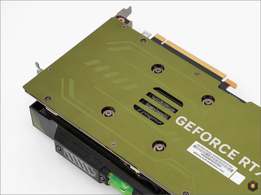

하우징은 검은색과 국방색 두 개 파츠로 되어 있어 전차와 비슷한 색상을 가집니다. 국방색 파츠에는 CYBERTANK라고 쓰인 문구가 눈에 띕니다. 측면에는 수평계가 배치되어 있어 그래픽카드를 장착할 때 수평을 쉽게 맞출 수 있습니다. 금속 백플레이트가 적용되었고, 백플레이트에 새겨진 무늬와 반듯반듯하게 뚫려 있는 타공망 디자인이 미래 전차같은 느낌을 줍니다.

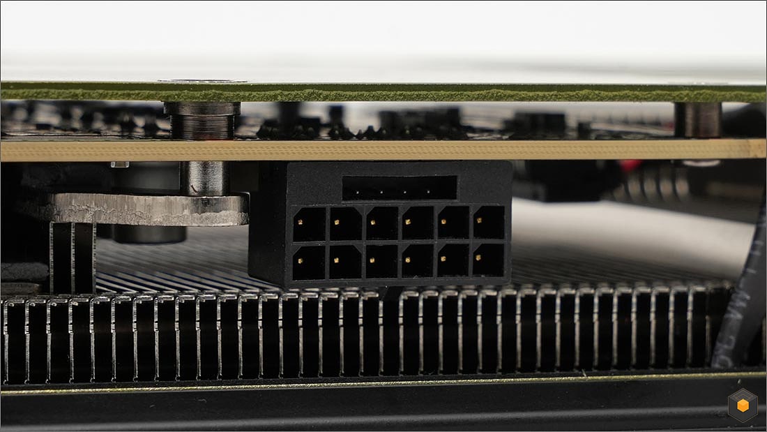

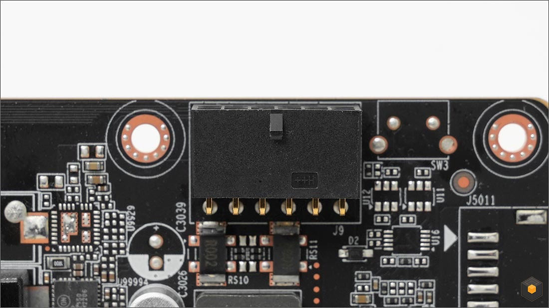

[보조 전원] 16핀 12V-2x6 1개(8핀 3개 변환 케이블 제공)
[LED ON/OFF 버튼]
[출력 포트] DisplayPort 1.4a 3개, HDMI 2.1a 1개
LED ON/OFF 버튼이 있어 LED를 켜고 끌 수 있습니다.
[RGB LED] 그래픽카드 전면, 측면, LED ON/OFF 버튼
분해 TEARDOWN

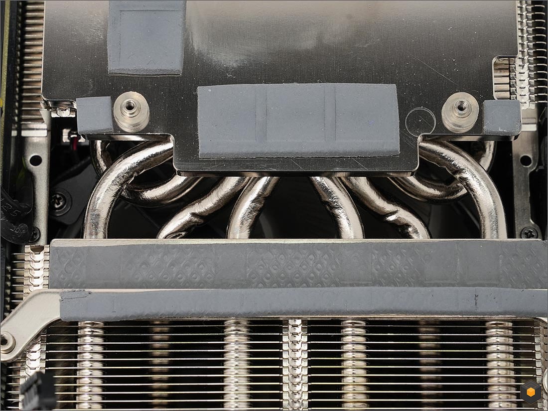

[쿨링팬] 100 mm 3개
[히트싱크 방식] GPU, 전원부, 메모리 일체형
[히트파이프] 6 mm 8개
[전원부] 16 페이즈
[전원부 모스펫] onsemi NCP302150 50 A Dr.MOS

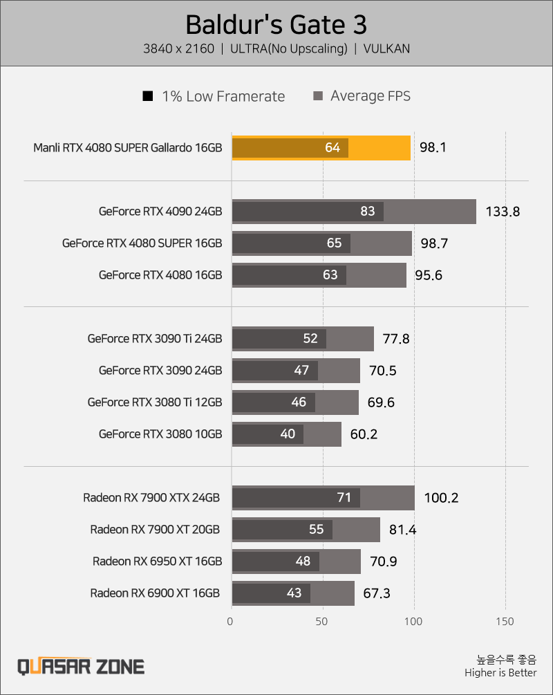

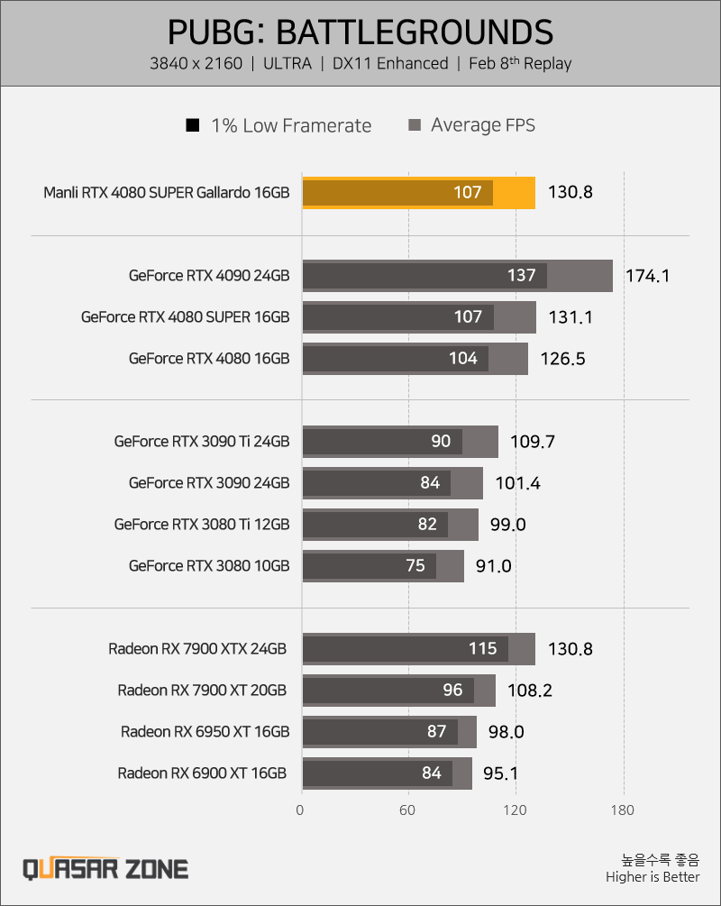

그래픽카드 성능 테스트 VGA BENCHMARK

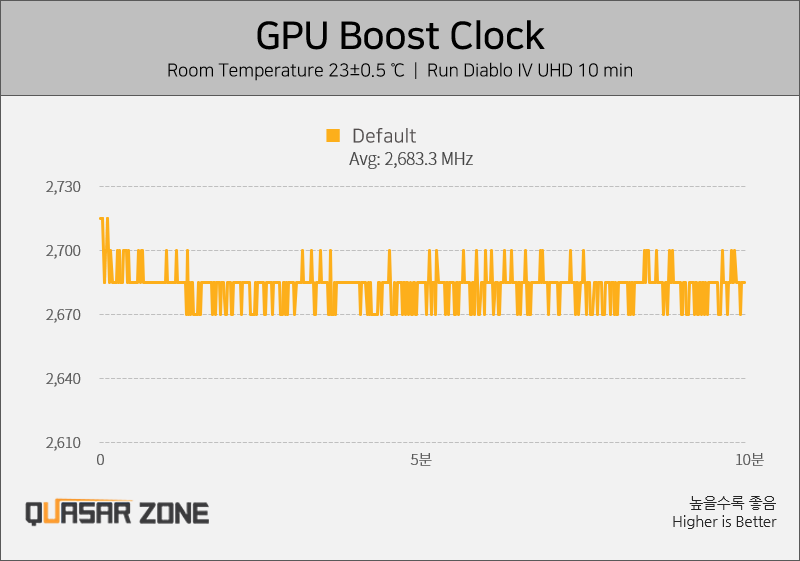

[부스트 클록] 2,550 MHz (RTX 4080 SUPER FE 부스트 클록 2,550 MHz)
[TGP] 320 W (RTX 4080 SUPER FE TGP 320 W)

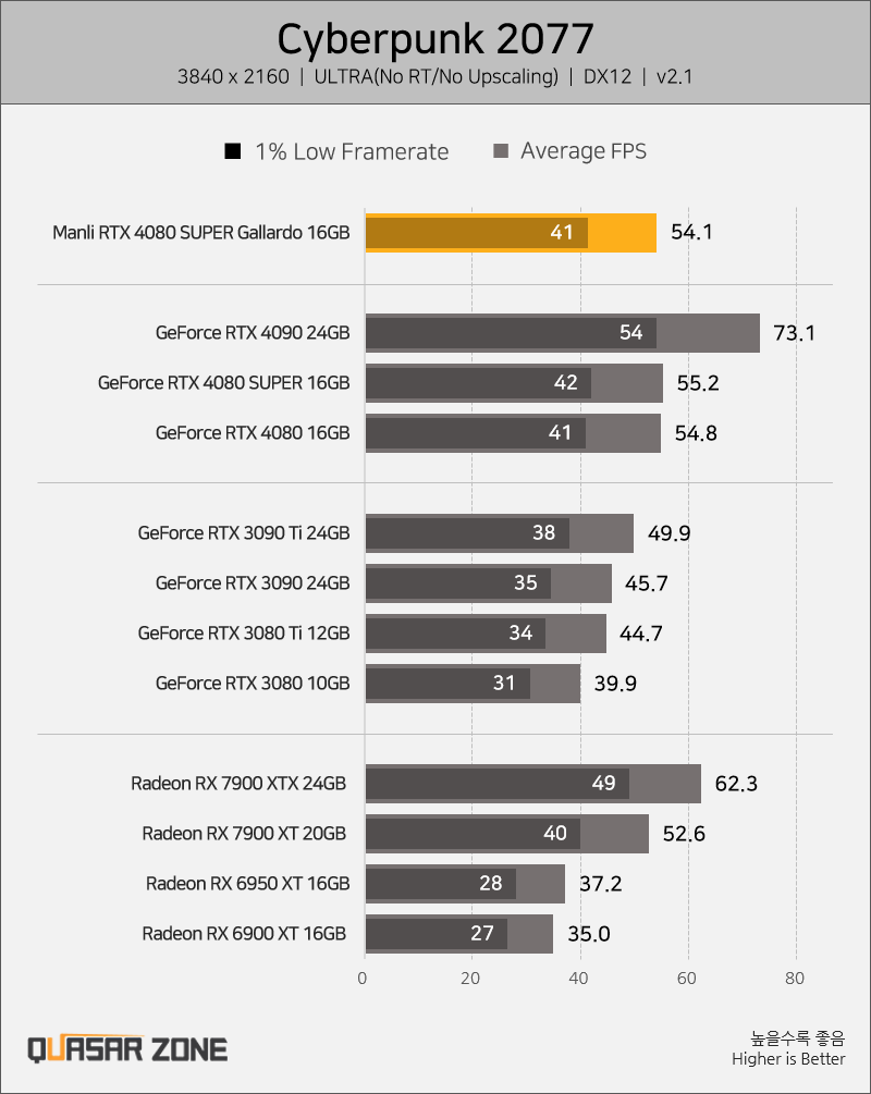

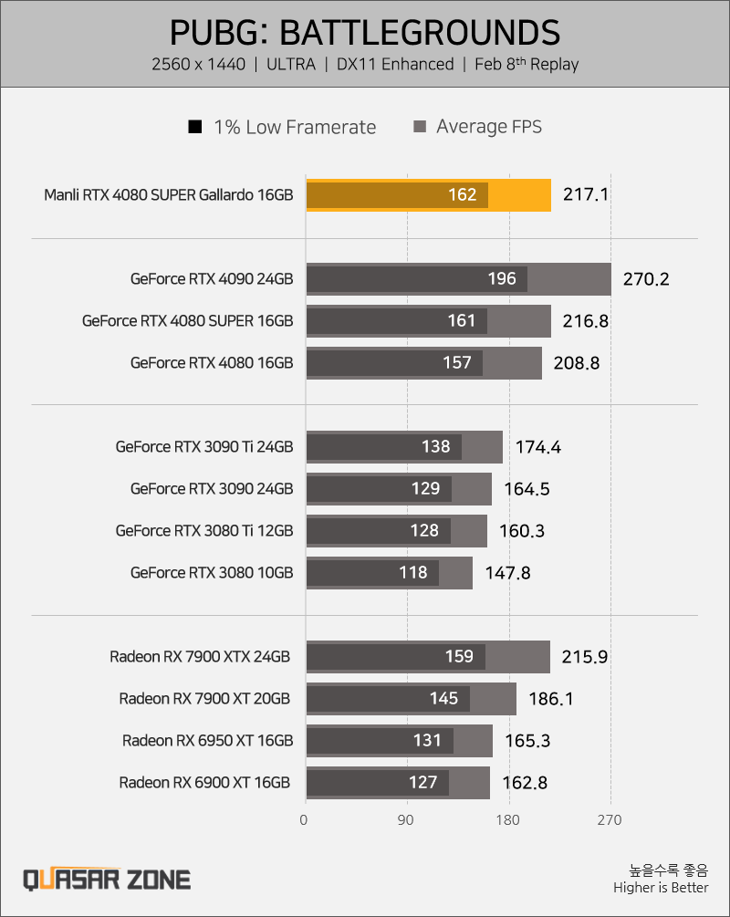

□ 게임 성능
□ DLSS 성능

디아블로 4 첫 번째 컷신이 끝난 후 위 장면에서 10분간 구동한 수치입니다.
GPU 코어 온도는 평균 66.5 ℃, 최대 67.5 ℃로 측정되었습니다. 일반적인 게임 플레이 시 큰 문제 없는 온도를 보여줍니다. 소음은 평균 40.1 dBA, 최대 41.6 dBA로 측정되었습니다. 팬 소음이 약간 체감되는 수준입니다.

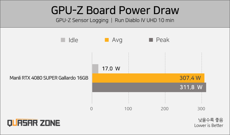

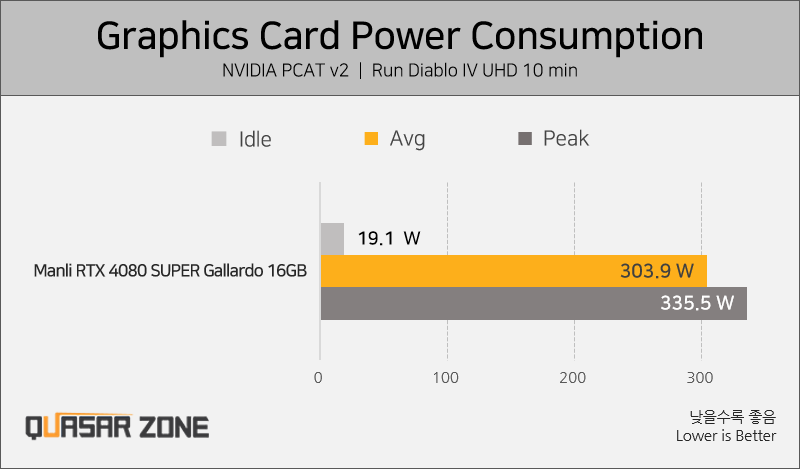

소비전력 테스트 POWER CONSUMPTION TEST
소비 전력 측정에 쓰인 장비 (왼쪽: HPM-100 Wattman, 오른쪽: NVIDIA PCAT 장비 소개 기사 링크)

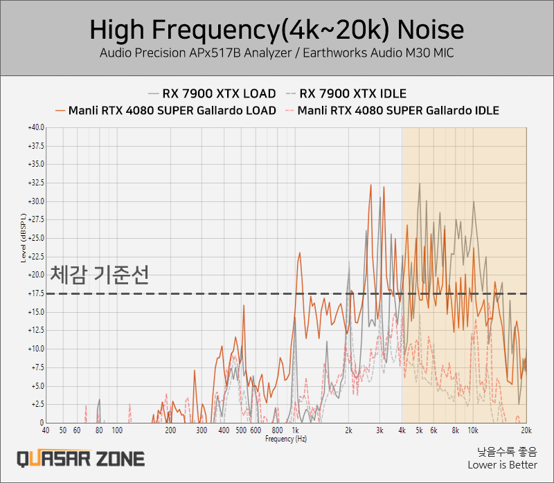

고주파음 측정 HIGH FREQUENCY SOUND MEASUREMENT
Audio Precision APx517B 분석기(좌) / Earthworks Audio M30 마이크(우)
