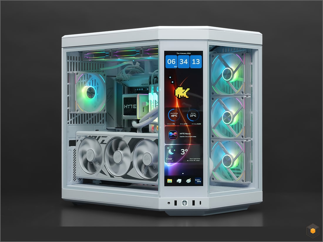

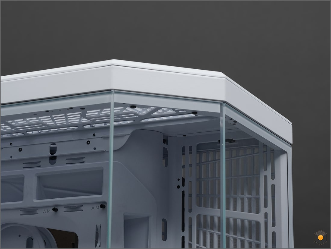

Y70은 Y70 Touch와 비교했을 때, 전면과 측면 강화유리 사이 디스플레이 대신에 강화유리가 있다는 것을 제외하면 동일한 섀시를 사용합니다. 외형은 기존 Y60과 유사한 어항을 연상시키는 파노라마 뷰 디자인입니다. Y60 및 Y70 Touch와 동일하게 4가지 컬러(블랙, 화이트, 스노우 화이트, 레드)로 출시했습니다. 인기가 많은 스노우 화이트를 중점으로 알아보도록 하겠습니다.
▲ HYTE Y70 Touch
참고로 터치 LCD 패널은 추후 별도의 전용 액세서리 키트로도 판매될 예정이라고 하니 필요하다면 구매 후 장착해서 사용할 수 있습니다.

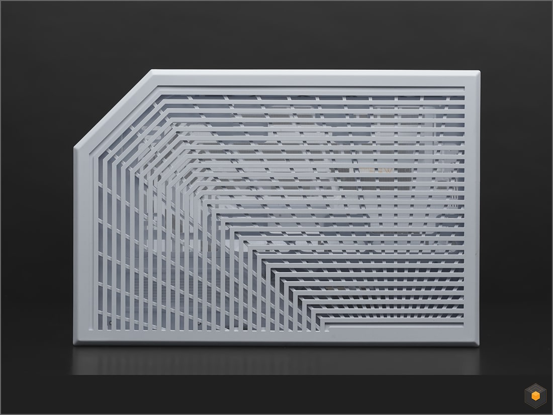

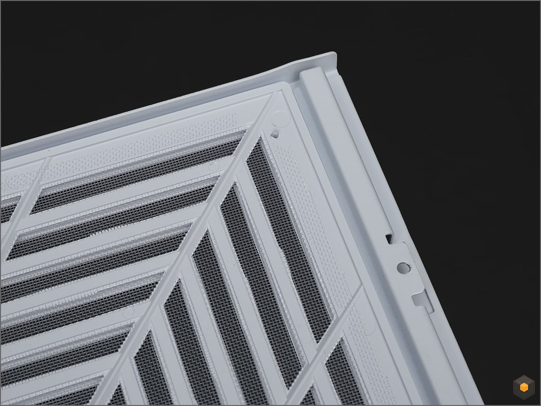

[우측 패널] 메시, 손나사 & 볼 헤드 & 클램프 고정 방식
우측 패널도 좌측 강화유리 패널과 동일한 방식이 적용되어 있어 탈착이 간편합니다. HYTE 케이스의 특징 중 하나인 스트라이프 패턴이 적용되어 있습니다. 또한 내부에 촘촘한 먼지 필터가 부착되어 있습니다.

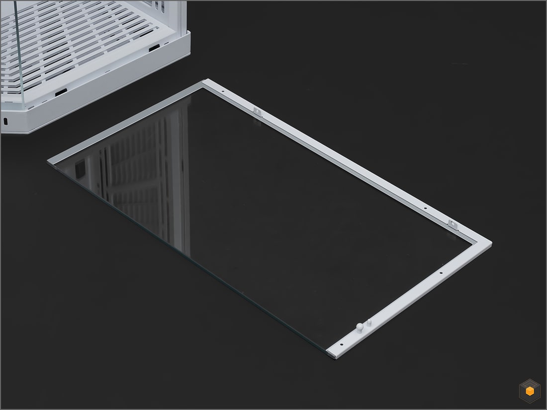

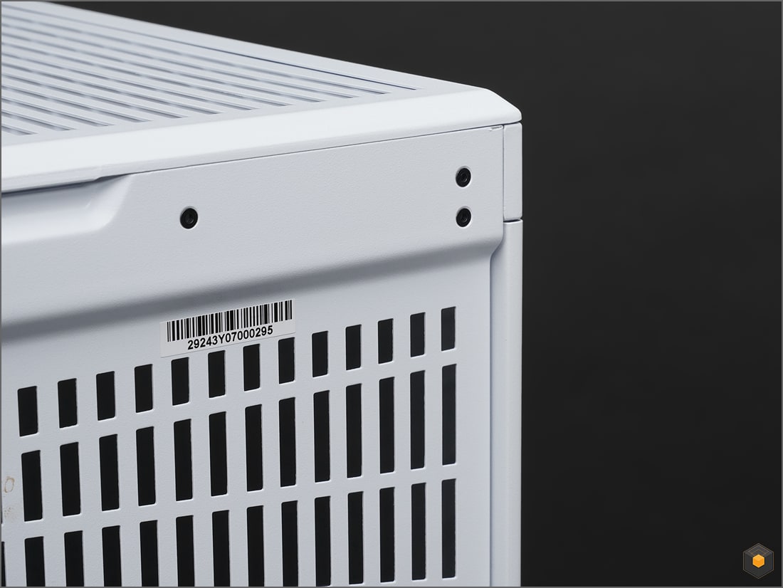

[전면 패널] 강화유리, 볼 헤드 & 클램프와 걸쇠 및 나사 고정 방식
우측 패널을 열었을 때 보이는 나사(2개)를 풀어주면 전면 강화유리 패널을 분리할 수 있습니다. 전면 패널을 분리하지 않아도 조립에 불편함은 없으니 그대로 두는 걸 추천합니다.

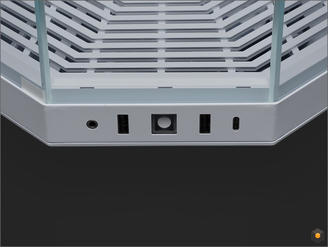

[I/O 포트 구성] HD Audio & MIC, USB 3.2 Gen1 Type-A x 2, Power, USB 3.2 Gen2 Type-C x 1
전면과 측면 강화유리 패널 사이에 디스플레이가 있던 Y70 Touch와 달리 일반Y70은 강화유리가 위치하고 있습니다. 덕분에 케이스 내부 감상에는 더 유리합니다. I/O 포트는 동일하게 하단에 배치되어 있습니다. 전원 스위치의 경우 일반적인 케이스와 다르게 기계식 청축 스위치를 사용하여 독특하면서 색다른 느낌을 줍니다.
강화유리도 사진에 표시한 상단과 하단 나사를 풀어주면 분리할 수 있습니다. 이 역시 조립에 크게 거슬리는 부분은 아니므로 그냥 두시는 걸 추천드립니다.

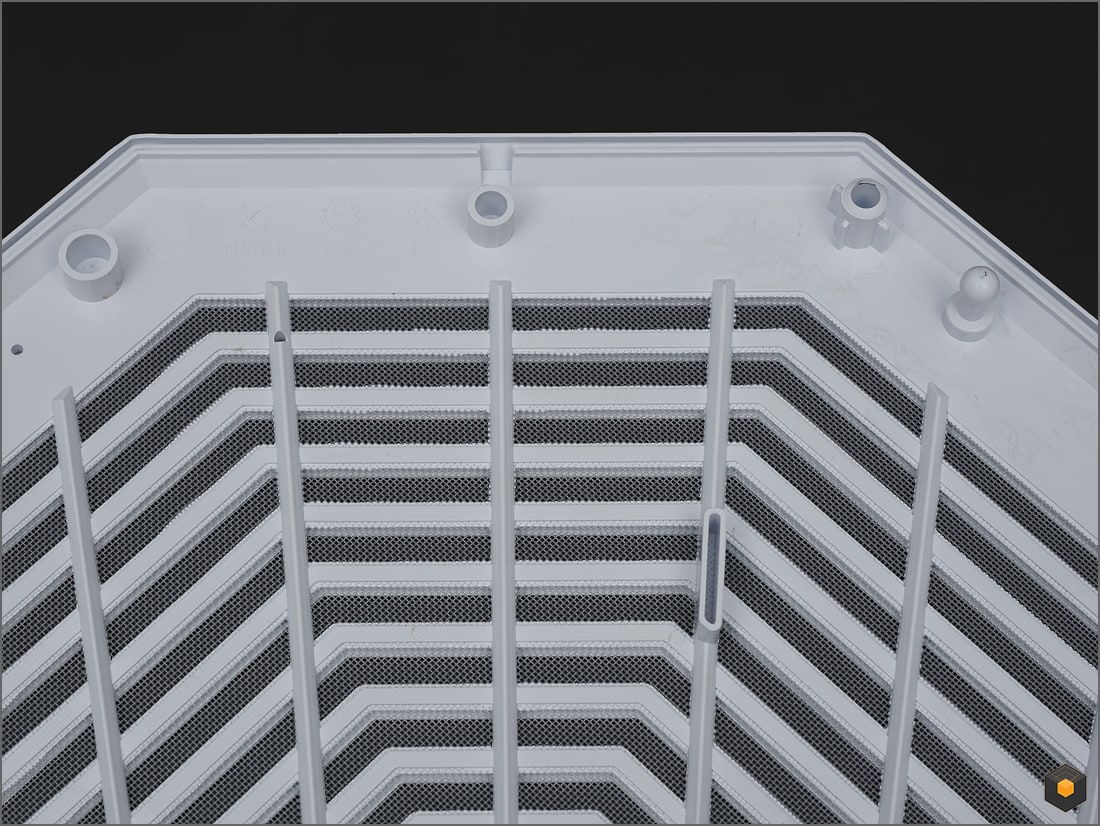

[상단 패널] 메시, 볼 헤드 & 클램프 고정 방식
상단 패널도 우측과 동일하게 스트라이프 패턴 에어홀과 촘촘한 먼지 필터를 적용했습니다. 볼 헤드 & 클램프 고정 방식이라 간편하게 탈착이 가능하죠.
[먼지 필터] 걸쇠 고정 방식
하단부는 촘촘한 먼지 필터가 걸쇠 고정 방식으로 부착되어 있습니다.
