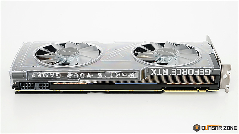

RTX 2080은 3개의 쿨러가 탑재된 쿨링 설루션이 보편화되어 있는데요, GALAX RTX 2080 BLACK LABEL은 90mm 쿨링팬이 2개만 탑재되어 있습니다. 또한 쿨러 하우징이 독특한 구조로 되어있습니다. 유광 검은색 프레임 위에 투명한 아크릴 커버를 올려서 거울 같은 느낌을 줍니다. 그래픽카드 후면에는 백플레이트가 적용되어 있습니다.

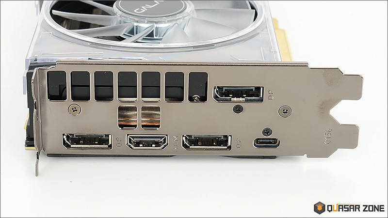

RTX 2080시리즈는 2슬롯이 넘는 그래픽카드가 즐비한데 GALAX RTX 2080 BLACK LABEL은 2슬롯만 차지하는 그래픽카드입니다. 출력포트는 NVIDIA 파운더스 에디션과 같은 HDMI 포트 1개, DP 포트 3개, USB Type-C 포트 1개가 지원됩니다.

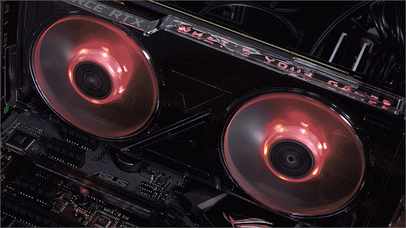

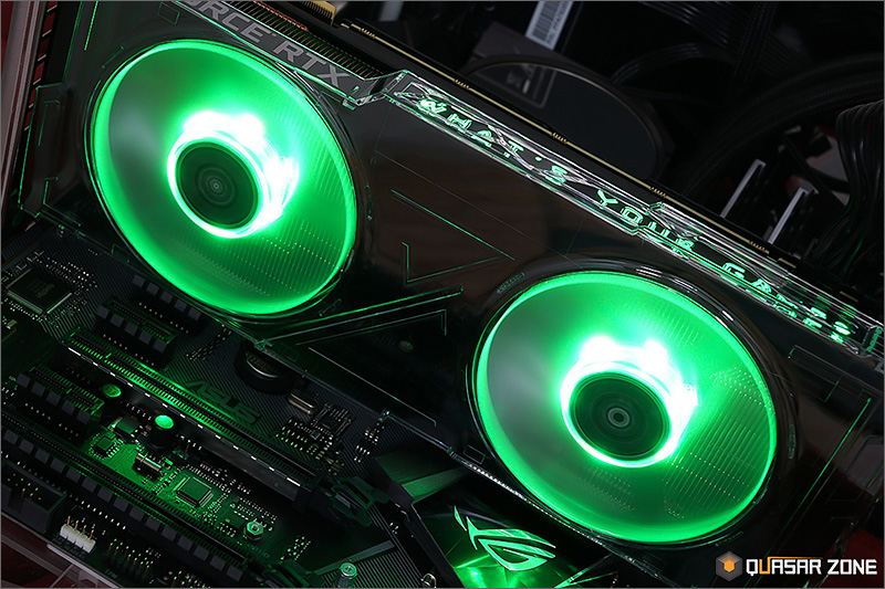

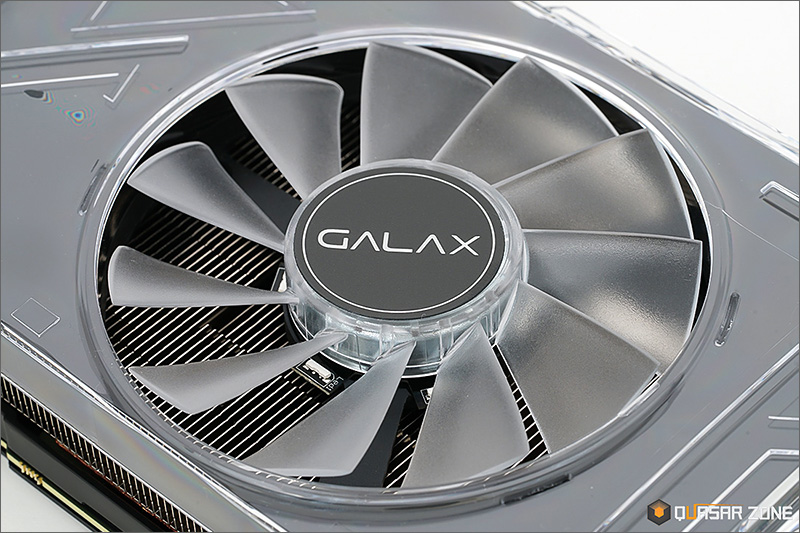

쿨링팬과 측면에서 RGB LED가 점등되고 아크릴 커버로 LED가 반사되어 다른 그래픽카드와는 전혀 다른 느낌을 줍니다. 쿨링 설루션

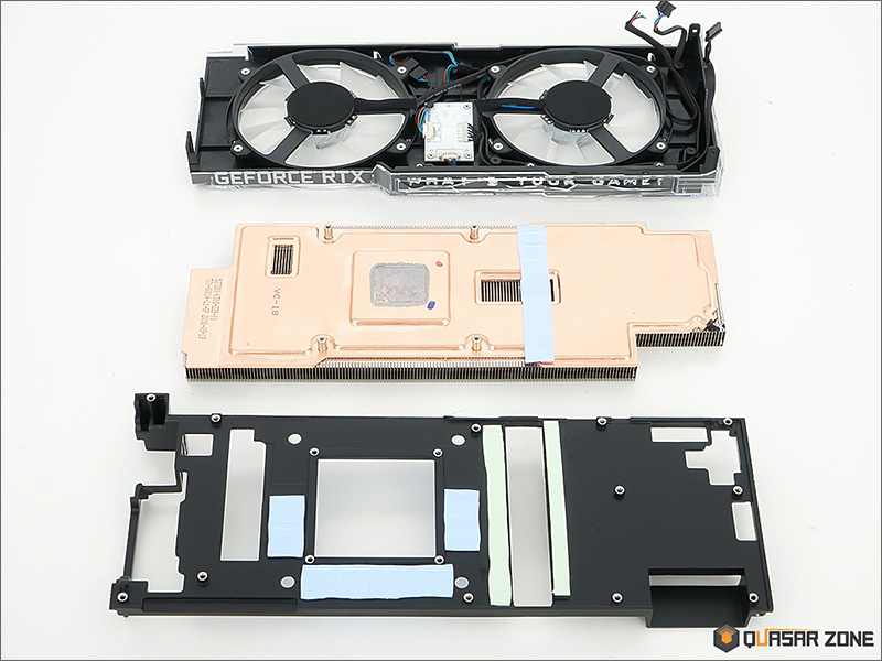

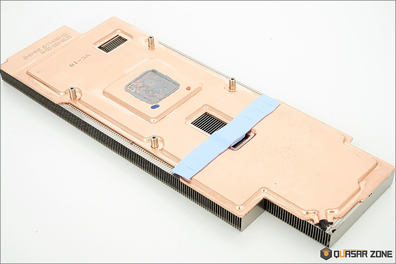

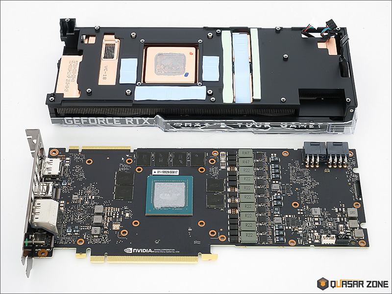

GALAX RTX 2080 BLACK LABEL에는 그 흔한 히트 파이프가 1개도 없습니다. 그렇다면 GPU의 열을 어떻게 알루미늄 핀으로 전달할까요? 베이퍼 체임버가 그 역할을 대신합니다. 베이퍼 체임버는 납작한 히트파이프라고 보시면 됩니다. 히트 파이프가 발열체의 열을 파이프를 따라 전달하듯 베이퍼 체임버도 열을 이동시킵니다. 대신 파이프가 아닌 면으로 이동시키죠. GALAX RTX 2080 BLACK LABEL의 쿨링 설루션은 파운더스 에디션과 같은 구조로 되어있습니다. 파운더스 에디션도 2개의 90mm 쿨링팬으로 쿨링되며 베이퍼 체임버가 적용된 히트싱크가 탑재되어 있죠. 성능 테스트

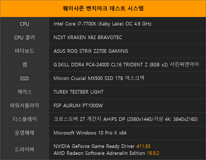

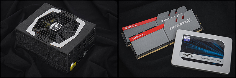

파워서플라이: FSP AURUM PT1000W SSD: 마이크론 Crucial MX500 아스크텍 1TB 램: G.SKILL DDR4 PC4-24000 TRIDENT Z 8GB x2 오버클록

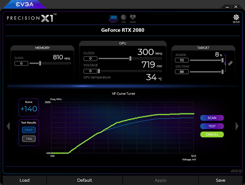

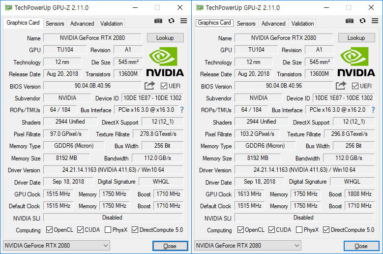

▲ 기본 상태 (왼쪽) | 오버클록 적용 (오른쪽) 오버클록은 EVGA PrecisionX1 소프트웨어에서 지원하는 지포스 RTX 2080시리즈의 자동 오버클록 기능을 사용하였습니다. 부스트 클록이 98MHz만큼 상승했으며 파워 타깃과 온도 제한 역시 최대로 높였습니다. 한 개 제품의 오버클록 결과이므로 모든 RTX 2080이 이 정도까지 오버클록이 된다고 단언할 수는 없습니다. 부스트 클록 비교 지포스 RTX 2080 파운더스 에디션 부스트 클록 : 1,800 MHz +8 MHz↑ 갤럭시 GALAX RTX 2080 BLACK LABEL 퀘이사 OC : 1,808 MHz

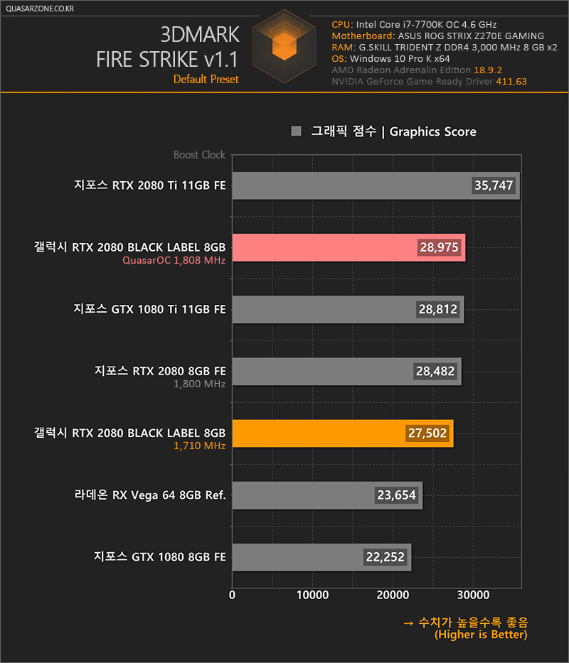

3DMark Fire Strike v1.1 Default Preset

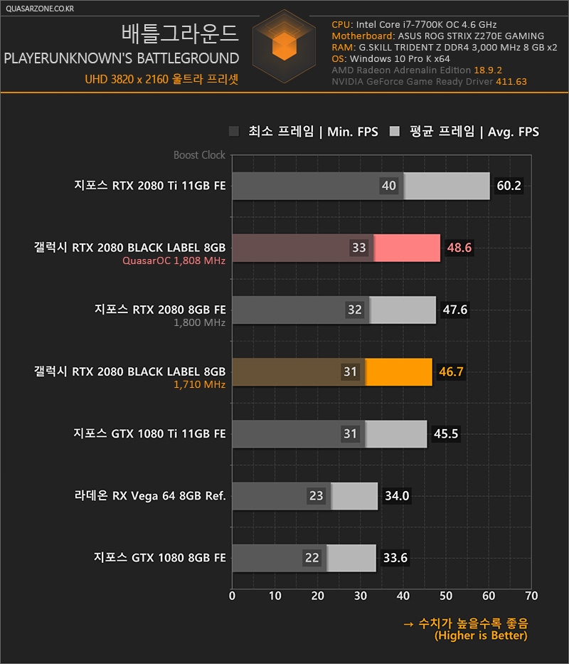

배틀그라운드 | PLAYERUNKNOWN'S BATTLEGROUNDS

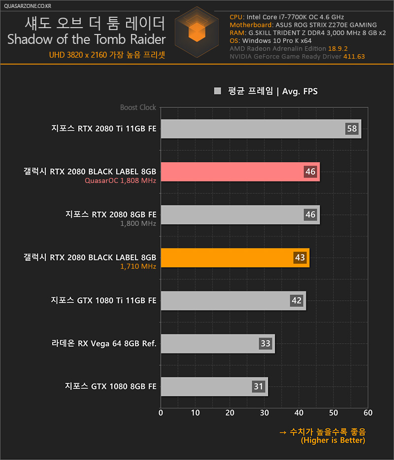

섀도 오브 더 툼 레이더 | SHADOW OF THE TOMB RAIDER

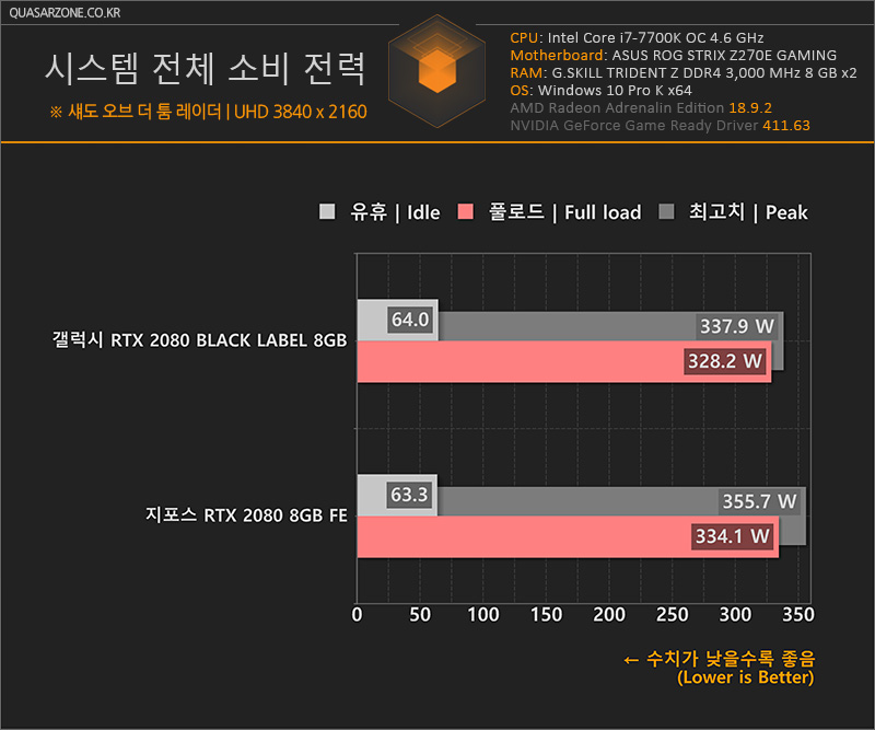

GALAX RTX 2080 BLACK LABEL은 파운더스 에디션보다 클록이 낮은 레퍼런스 클록으로 설정되어 있기 때문에 성능에 낮습니다. 다만 GPU 유틸리티에서 자동 오버클록을 적용하면 간단하게 파운더스 에디션 이상의 성능을 발휘할 수 있습니다. 온도, 소음, 소비전력 측정  ▲ 전력/소음 측정에 쓰인 장비 (좌: HPM-100 Wattman, 우: DT-805)

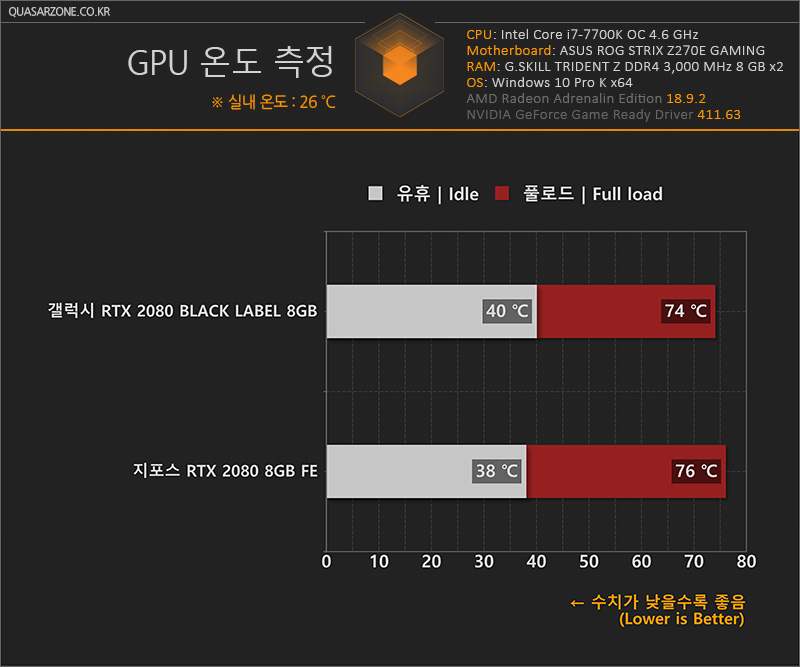

파운더스 에디션과 같은 2슬롯 베이퍼 체임버와 90mm 듀얼쿨링팬이 적용된 GALAX RTX 2080 BLACK LABEL의 쿨링 성능입니다. 온도가 파운더스 에디션보다 2℃ 낮게 측정되기는 했지만, 클록 역시 더 낮기 때문에 동급의 쿨링성능이라고 할 수 있습니다.

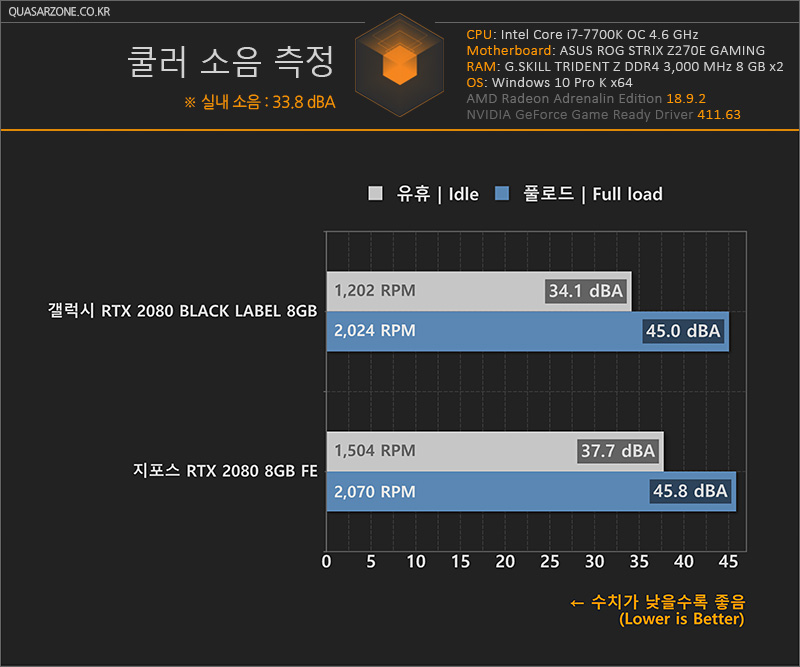

풀로드 소음 수치가 낮기는 하지만 역시 클록을 생각해보면 파운더스 에디션과 동급의 성능입니다. 유휴 상태에서는 쿨링팬 RPM이 더 낮게 설정되어 있어 파운더스 에디션보다 정숙하게 측정되었습니다.

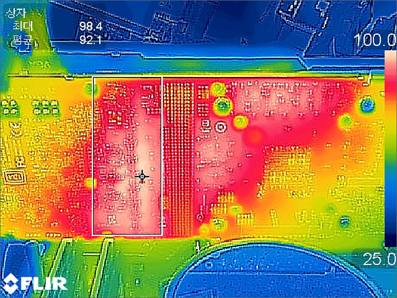

열화상 카메라 전원부 온도 적외선 열화상 카메라는 인간의 눈에는 보이지 않는 적외선을 감지하여 대상 물체의 열 분포를 보여주는 카메라입니다. 같은 비접촉 방식인 열화상 온도계가 한 점의 온도만을 측정할 수 있지만, 열화상 카메라는 대상 물체 전체의 온도를 동시에 측정하여 온도의 높고 낮음을 한눈에 파악할 수 있습니다.
전원부 후면 PCB 최대 온도: 98.4℃ 전원부 후면 온도가 높아 보이긴 하지만, 전원부에 적용된 FDMF3170 모스펫은 최대 동작 온도가 125℃이므로 문제가 될 정도는 아닙니다. 다만 온도는 낮을수록 수명과 안정성에 유리하기 때문에 약간 아쉬운 온도입니다. 총평
화려함! GALAX RTX 2080 BLACK LABEL에는 측면뿐만 아니라 쿨링팬에도 6개씩 총 12개의 LED가 점등됩니다. 투명한 아크릴로 된 커버가 LED를 투과하여 그래픽카드 전체에서 은은한 LED 효과를 느낄 수 있죠. 레퍼런스 부스트 클록인 1,710 MHz로 설정되어 있어 1,800 MHz인 파운더스 에디션보다 성능이 낮기는 하지만 지포스 20시리즈의 파운더스 에디션은 팩토리 오버클록이 적용된 제품이기 때문에 단점이라고 생각되지는 않습니다. 지포스 20시리즈는 GPU 유틸리티에서 자동 오버클록을 지원하기 때문에 간단하게 성능을 높일 수 있어 낮은 성능을 보완할 수 있습니다. 베이퍼 체임버가 적용된 2슬롯 쿨링 설루션으로 크기를, 투명 아크릴에 비치는 RGB LED로 화려함을 얻은 그래픽카드, 갤럭시 GALAX 지포스 RTX 2080 BLACK LABEL입니다. |
