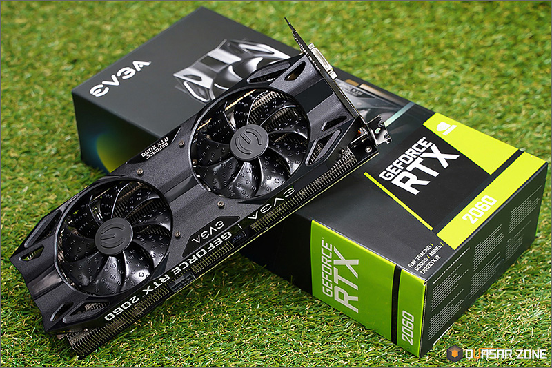

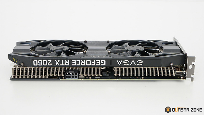

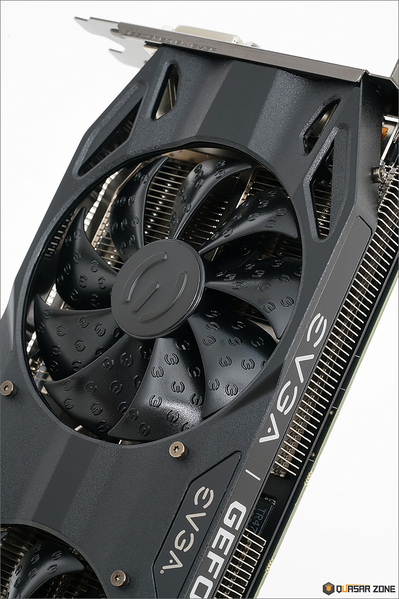

원색의 포인트 없이 오직 검은색으로만 되어있습니다. 좌우 대칭형 구조와 쿨링팬 중앙에 EVGA 로고와 GPU 이름이 삽입되어 있습니다. 백플레이트는 없지만, 기판을 넘어서는 히트싱크에 커버가 설치되어 부자연스러움을 억제하고 있습니다.

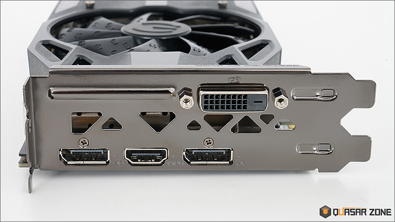

두께는 2슬롯이며 출력포트는 HDMI 1개, DisplayPort 2개, DVI 1개를 지원합니다. 아쉽게도 측면에서 LED는 점등되지 않지만 큼직한 EVGA 로고와 GeForce RTX 2060 문구가 각인되어 있습니다. 보조전원은 8핀 1개가 필요합니다. 쿨링설루션

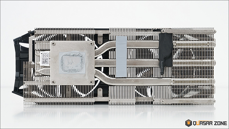

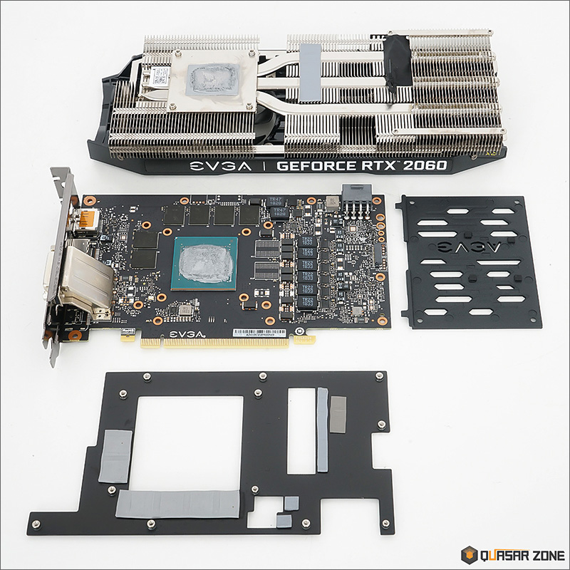

3개의 8mm 히트파이프가 적용된 히트싱크는 길이가 24cm에 달하며 GPU를 직접적으로, 메모리와 전원부를 간접적으로 쿨링합니다. 백플레이트는 없지만, 기판 전체를 덮는 메모리, 전원부 방열판 겸 지지대가 기판을 고정해주기 때문에 큼직한 히트싱크로 인한 기판 휨은 걱정하지 않아도 될 것 같네요. 전원부 구성

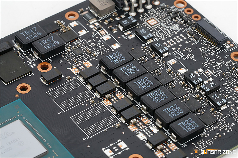

기판 구성은 레퍼런스 PCB에 준하며 전원부는 레퍼런스와 같은 6+2페이즈입니다. 6페이즈가 GPU를, 2페이즈가 메모리를 담당하며 GPU 모스펫은 On Semiconductor NCP302155, 메모리 모스펫은 같은 회사의 FDPC5018SG입니다.

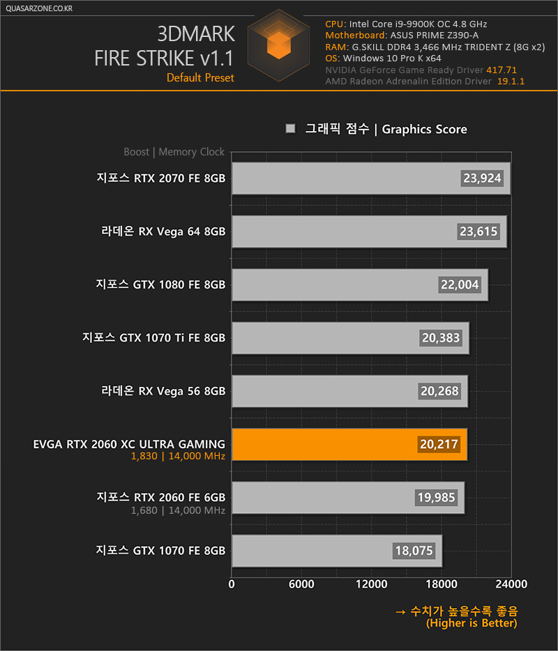

3DMark Fire Strike v1.1 Default Preset

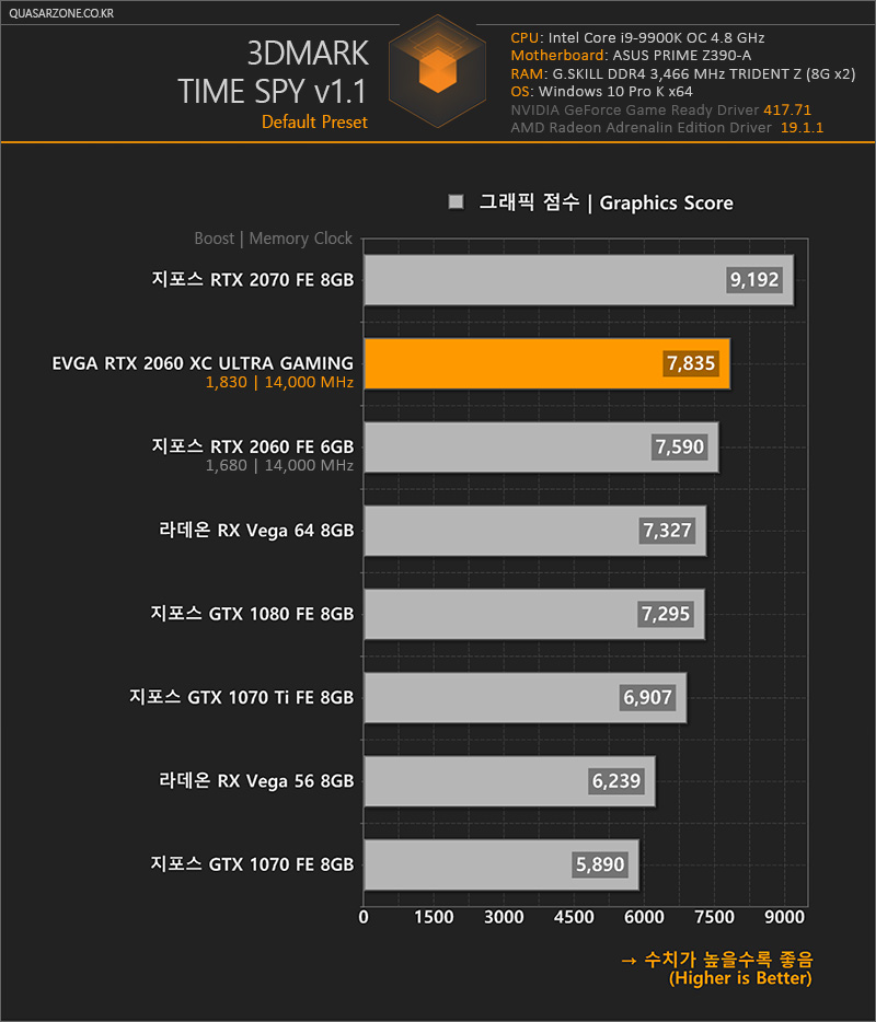

3DMark Time Spy v1.1 Default Preset

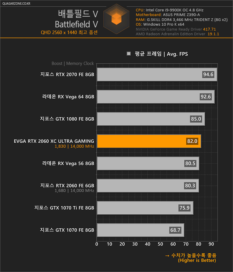

배틀필드 V | BATTLEFIELD V

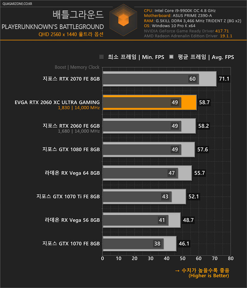

배틀그라운드 | PLAYERUNKNOWN'S BATTLEGROUNDS

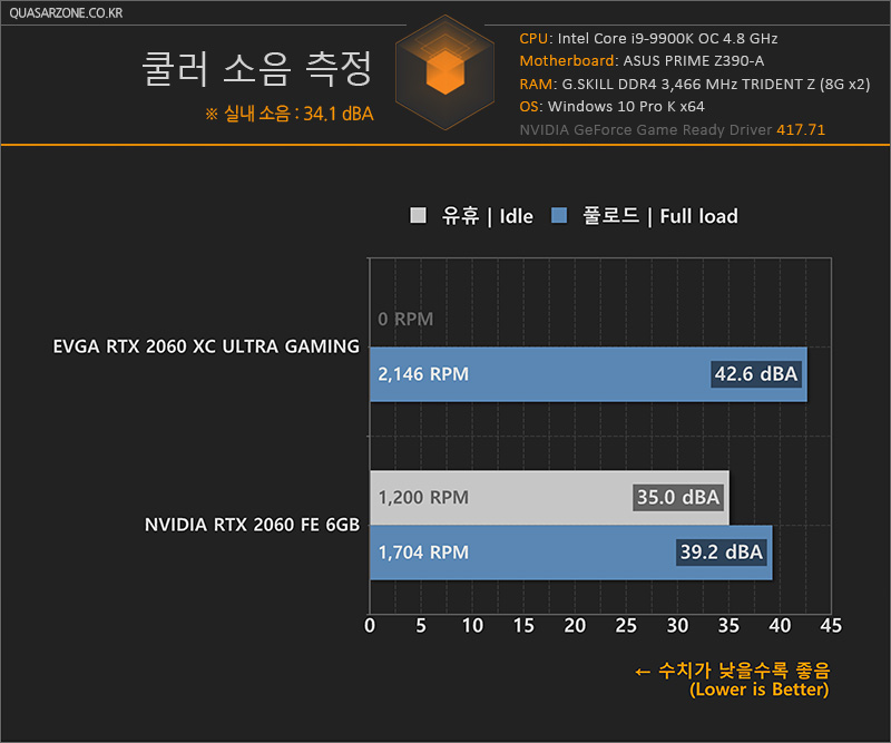

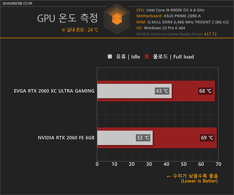

배틀필드 V를 10분간 구동했을 때의 최댓값을 측정하였습니다. 퀘이사존 테스트 시스템은 오픈 케이스에 구성되어 일반적인 케이스에 그래픽카드가 설치될 경우 더 높은 온도와 소음이 발생할 수 있습니다. 파운더스 에디션보다 9% 높은 팩토리 오버클록이 적용되어 있지만, 최대 GPU 온도는 비슷한 수준으로 쿨링되고 있습니다. 유휴 상태에서 온도가 높은 이유는 쿨링팬이 돌지 않는 0dBA 기술이 적용되어 있기 때문입니다.
온도는 비슷했지만, 소음 수치는 3dBA 정도 높게 측정되었습니다. 다만 40dBA 초반대이므로 정숙한 편이며 팩토리 오버클록으로 인해 높아진 온도를 생각하면 나쁘지 않은 결과입니다.

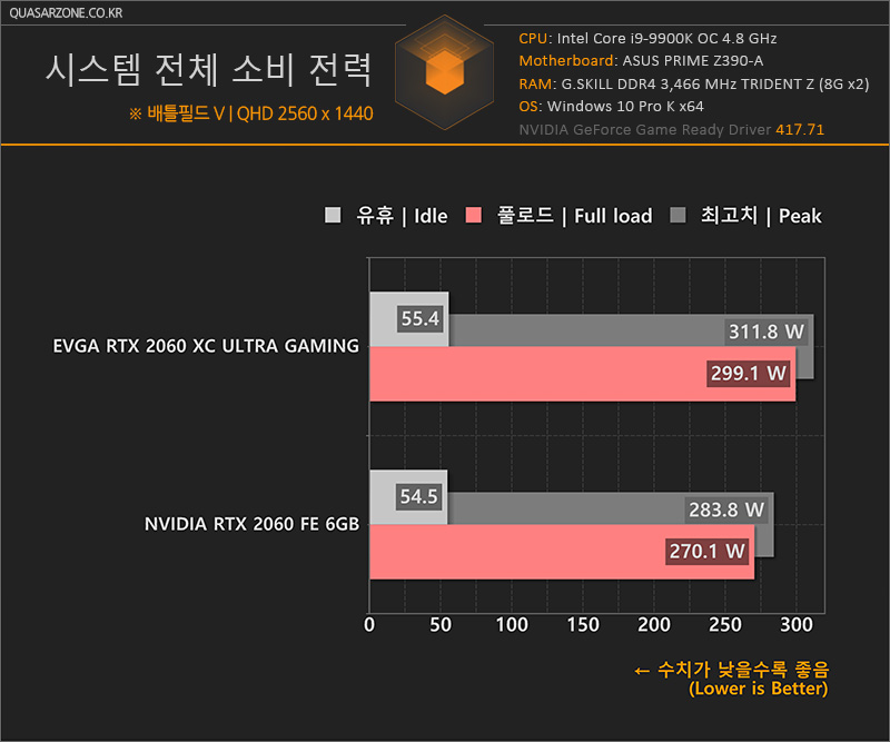

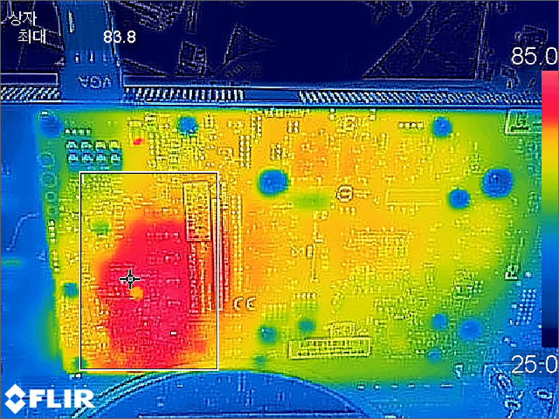

팩토리 오버클록이 적용되어 있기 때문에 파운더스 에디션보다 약 30W 높은 시스템 전체 소비전력이 측정되었습니다. 열화상 카메라 전원부 온도 적외선 열화상 카메라는 인간의 눈에는 보이지 않는 적외선을 감지하여 대상 물체의 열 분포를 보여주는 카메라입니다. 같은 비접촉 방식인 열화상 온도계가 한 점의 온도만을 측정할 수 있지만, 열화상 카메라는 대상 물체 전체의 온도를 동시에 측정하여 온도의 높고 낮음을 한눈에 파악할 수 있습니다.
전원부 후면 최고 온도 : 83.8℃ 전원부 후면의 최대 온도는 83.8℃로 측정되어 준수한 온도입니다. NCP302155 모스펫의 최대 동작 온도는 150℃이기 때문에 상당한 여유가 있습니다. 총평
