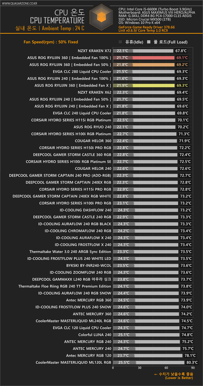

온도, 소음 테스트에는 LinX v0.6.9 / Core Temp 1.0 RC9 / HW Monitor v1.29 소프트웨어를 활용하였습니다. 구동 후 30분 후 CPU 발열 및 소음 수치 확인 후 도표에 반영하였습니다. (테스트 방식 및 환경에 따라 성능 차이가 있을 수 있습니다. 해당 부분은 참고해주시기 바랍니다.)  녹투아 쿨링팬 속도를 50%로 고정한 후, 임베디드 60mm 팬 구동을 통해 온도 변화를 확인해봤습니다.
■ 임베디드 팬 OFF 상태 = 69.3℃ ■ 임베디드 팬 50% 구동 = 69.2℃ ■ 임베디드 팬 100% 구동 = 69.1℃ 를 확인할 수 있었습니다. 임베디드 쿨링팬 작동 여부에 따른 CPU 온도 차이는 크지 않았습니다.  이번에는 쿨링팬 속도를 100%로 고정하고, 임베디드 60mm 팬 구동을 통해 온도 변화를 확인해봤습니다.

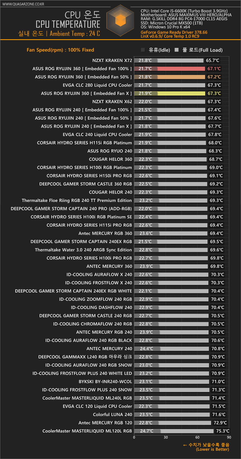

■ 임베디드 팬 OFF 상태 = 67.3℃ ■ 임베디드 팬 50% 구동 = 67.2℃ ■ 임베디드 팬 100% 구동 = 67.1℃ 쿨링팬 속도 50% 상태와 비슷한 결괏값을 확인할 수 있었습니다. 기존 퀘이사 칼럼을 통해 살펴본 ROG RYUJIN 240 쿨러와 큰 차이는 없었습니다.  일체형 수랭 쿨러에서 성능만큼 중요한 것은 역시 소음입니다! 쿨링 성능이 아무리 좋다고 하더라도 실사용 간 소음이 발생한다면 불편할 수밖에 없는데요. ROG RYUJIN 360에 제공되는 녹투아 쿨링팬은 최대 2,000RPM으로 작동하며, 워터블록 내부에 구성된 쿨링팬은 최대 4,800RPM으로 구동합니다.

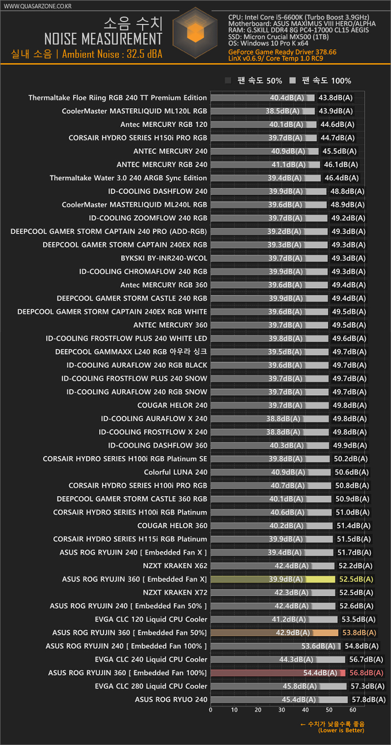

쿨링팬 속도에 따라 소음 수치가 크게 차이가 날것으로 예상되는데요. 결과를 확인해보겠습니다. ■ 기본 상태 테스트 (임베디트 팬 작동 X) = 39.9dB(A) / 52.5dB(A)로 쿨링 성능 TOP 10안에 드는 제품들과 유사한 소음 수치를 확인할 수 있었습니다. ■ 임베디드 팬 50% 동작 시 = 42.9dB(A) / 53.8dB(A)로 상승하였으며, ■ 임베디드 팬 100% 동작 시 = 54.4dB(A) / 56.8dB(A)로 소음 수치가 급격하게 상승하는것을 확인할 수 있었습니다. 총 3가지 조건에서 테스트 한 결과, 쿨링팬과 펌프 내장 쿨링팬 모두 50% 팬 고정 환경에서 사용하는 것이 성능 & 소음 모든 조건을 만족할 수 있는 셋팅값이라고 할 수 있겠습니다. (해당 결괏값은 플랫폼에 따라 달라질 수 있으니 참고하시기 바랍니다.) |
