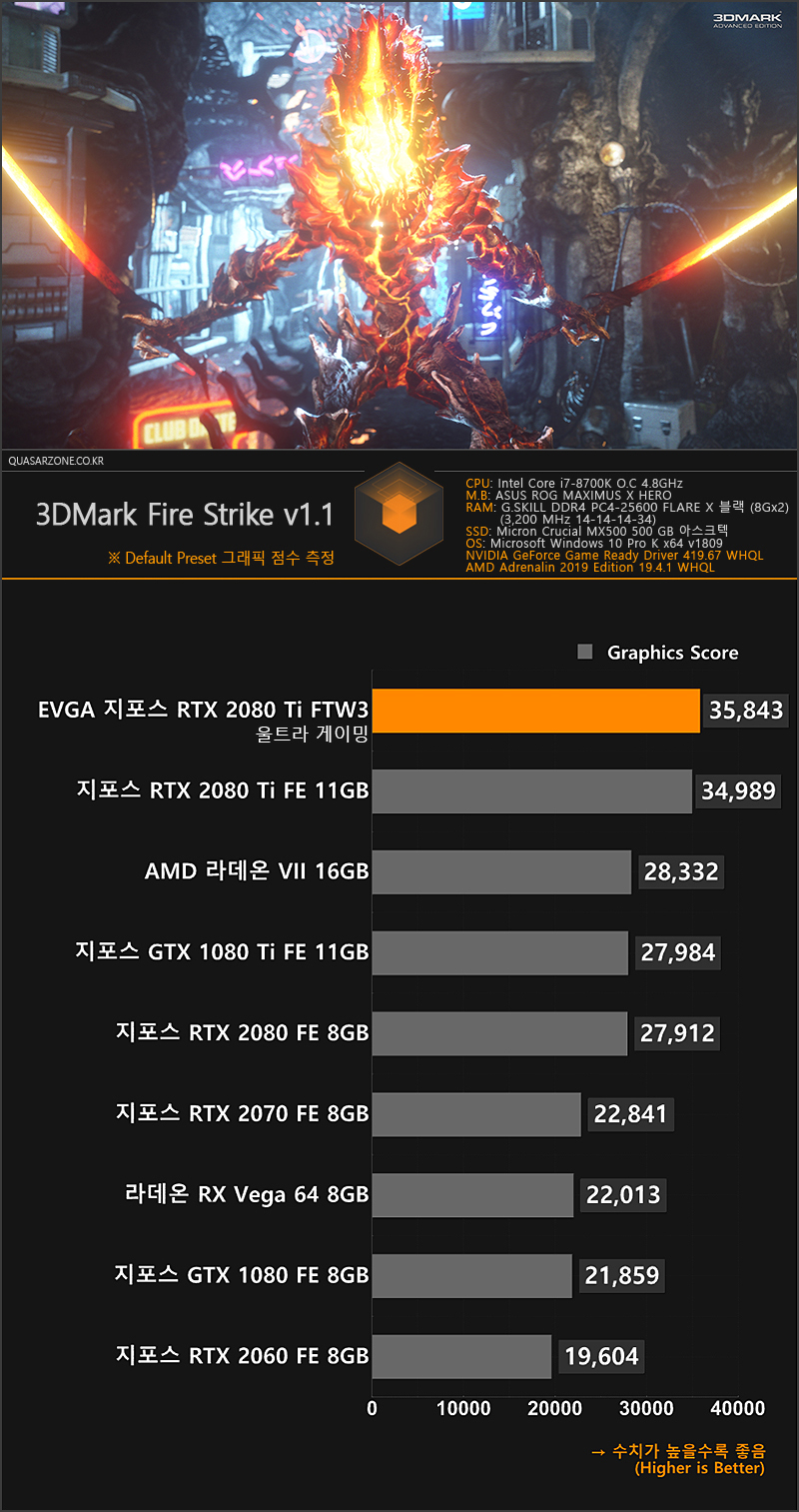

성능 테스트 [DX11] 3DMark Fire Strike  EVGA 지포스 RTX 2080 Ti FTW3 울트라 게이밍은 1,755 MHz라는 높은 부스트 클록을 자랑합니다. 3DMark Fire Strike의 그래픽스 스코어를 보면 지포스 RTX 2080 Ti FE보다 854점 더 높은 점수를 기록하였습니다.

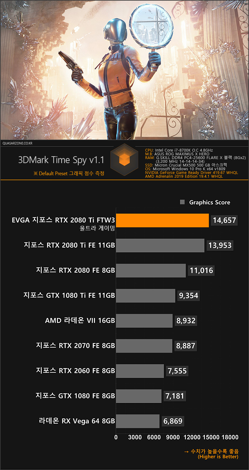

[DX12] 3DMark Time Spy  Fire Strike와 마찬가지로 Time Spy에서도 지포스 RTX 2080 Ti FE 대비 704점 더 높은 점수를 볼 수 있습니다.

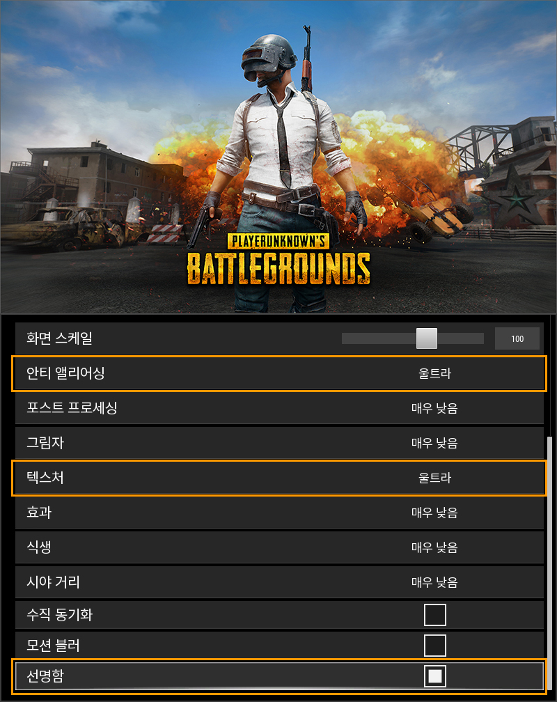

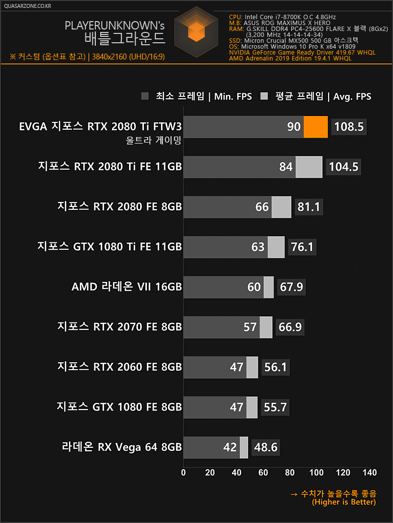

[DX11] 배틀그라운드 | PLAYERUNKNOWN'S BATTLEGROUNDS
 게임 테스트는 지포스 RTX 2080 Ti의 뛰어난 성능을 바탕으로 3840x2160, UHD 해상도에서 진행되었습니다. 배틀그라운드는 설원 맵인 비켄디에서 측정한 결과이며 프레임을 살펴보면, UHD 해상도와 같은 고해상도에서도 평균 108.5 프레임으로 측정되었습니다.

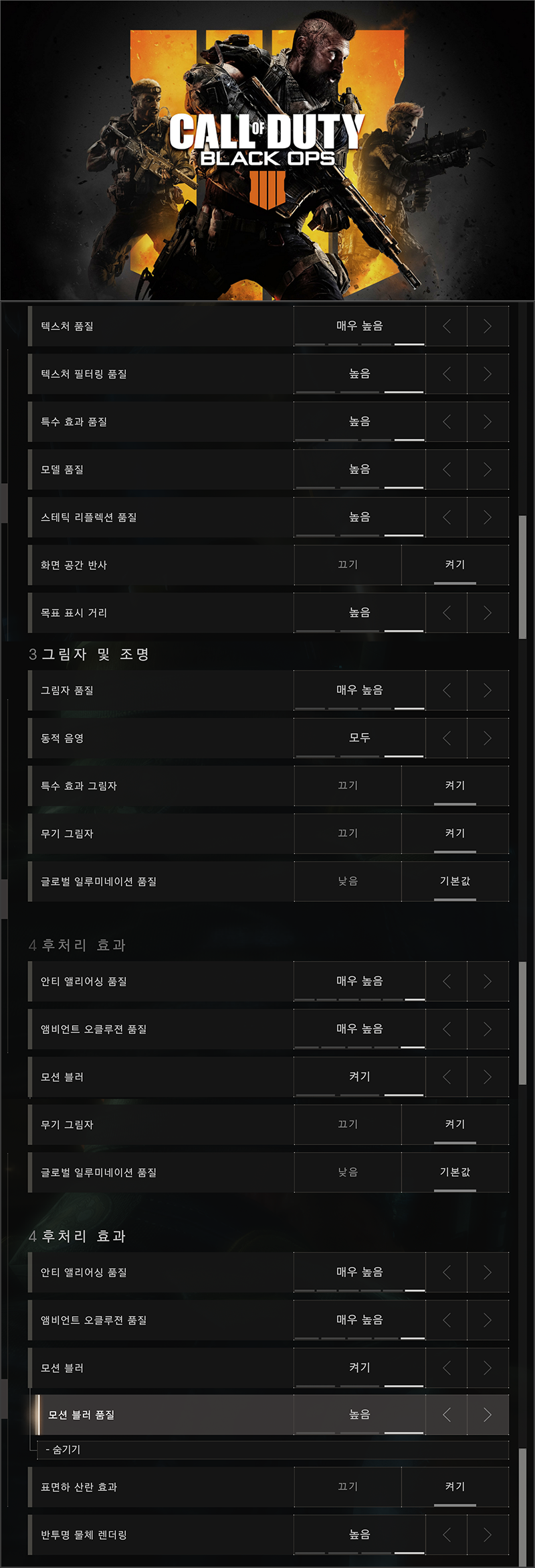

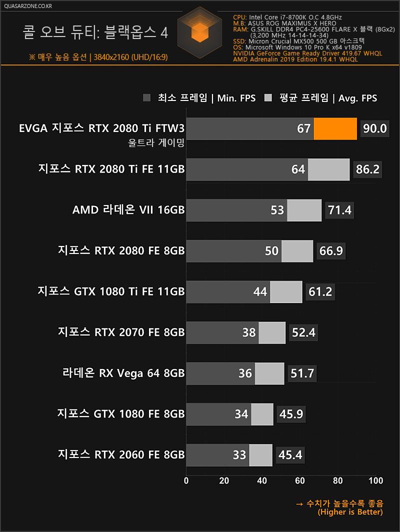

[DX11] 콜 오브 듀티: 블랙 옵스 4 | Call of Duty: Black Ops 4

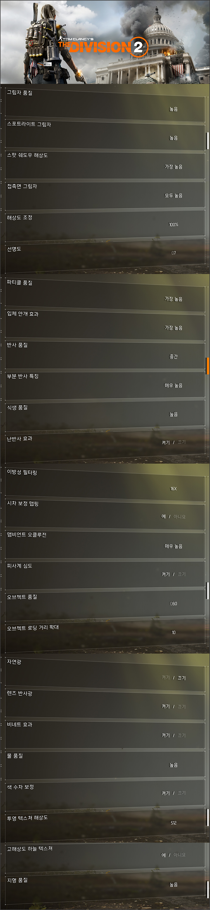

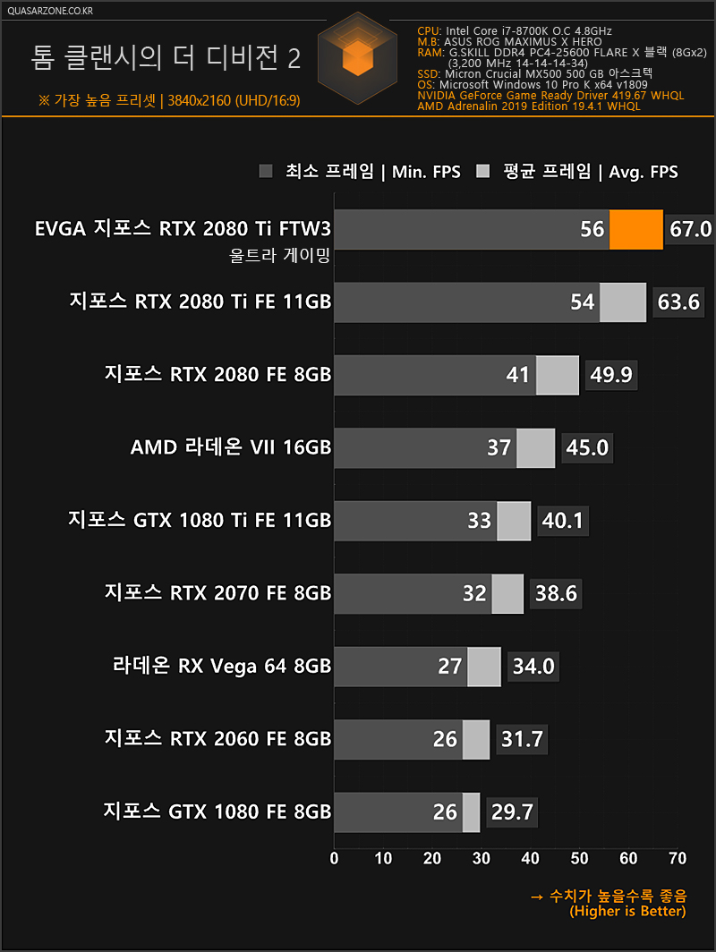

[DX12] 톰 클랜시의 더 디비전 2 | Tom Clancy's The Division 2
 디비전 2 UHD 해상도, 가장 높음 옵션과 같은 최상급 그래픽 품질을 만끽할 수 있는 테스트 환경 속에서도 평균 67.0 프레임으로 측정되었습니다.

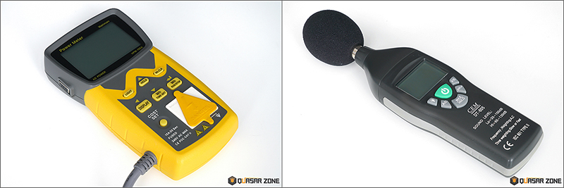

▲ 전력/소음 측정에 쓰인 장비 (좌: HPM-100 Wattman, 우: DT-805)

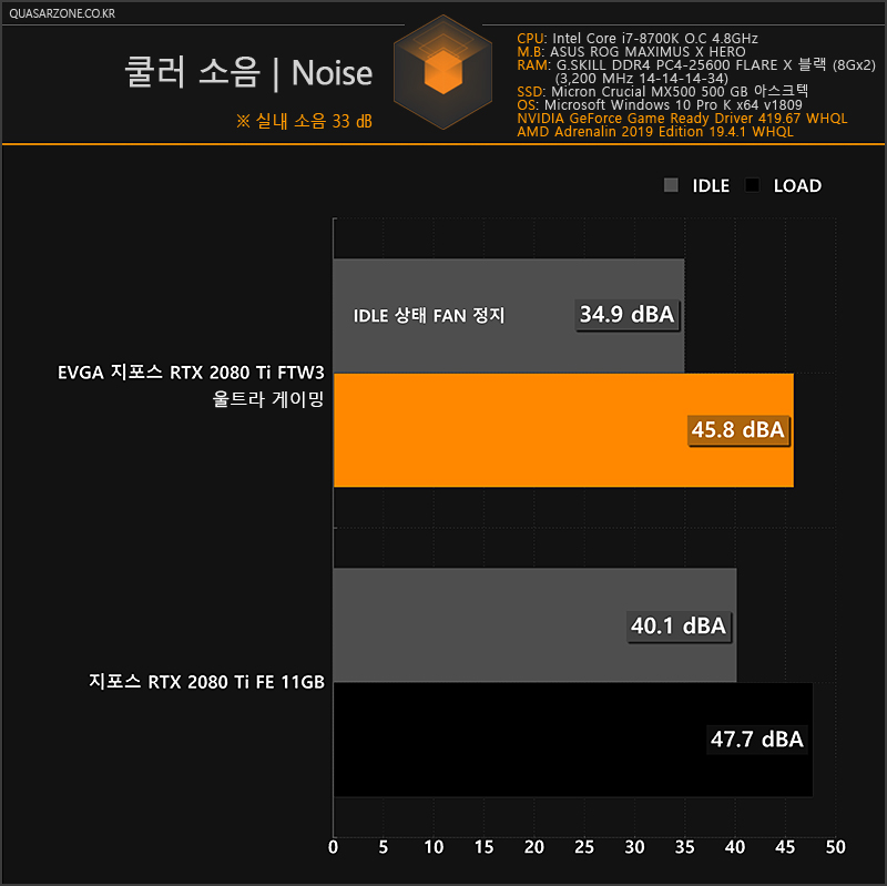

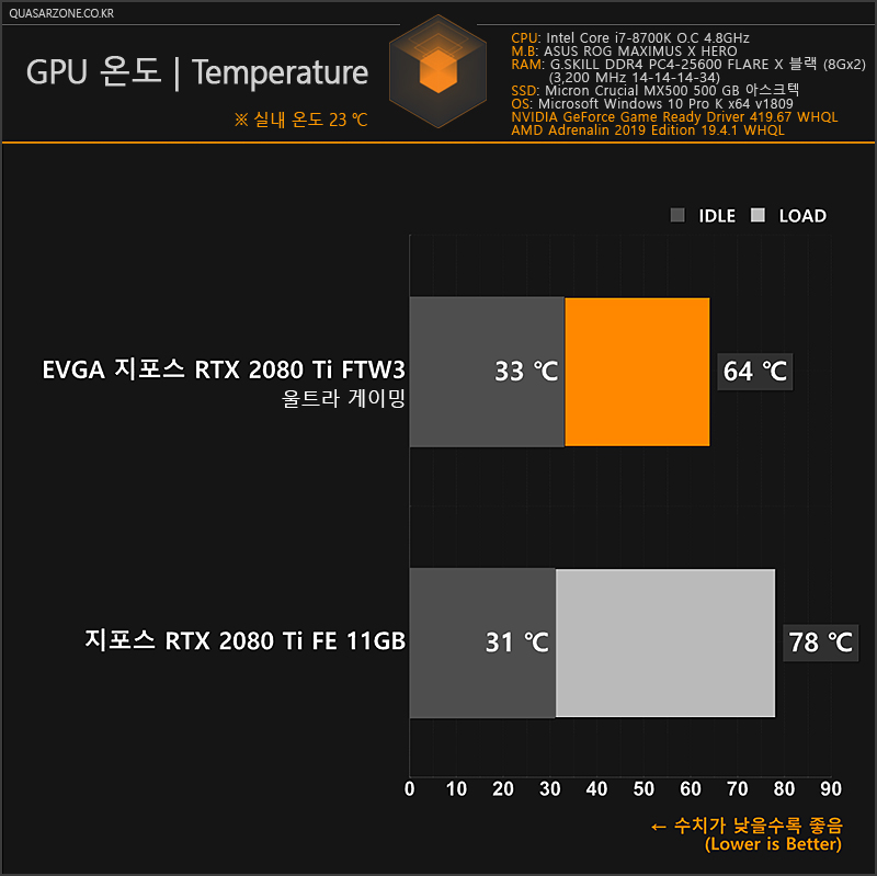

배틀필드 V를 10분간 구동했을 때의 최댓값을 측정하였습니다. 퀘이사존 테스트 시스템은 오픈 케이스에 구성되어 일반적인 케이스에 그래픽카드가 설치될 경우 더 높은 온도와 소음이 발생할 수 있습니다. EVGA 지포스 RTX 2080 Ti FTW3 울트라 게이밍의 최대 GPU 온도는 64 ℃가 측정되었으며 우수한 쿨링 성능을 확인할 수 있었습니다.
풀로드 소음 수치는 45.8 dBA가 측정되었습니다. 유휴 상태에서는 쿨링팬이 돌지 않는 0dBA 기술이 적용되었으며 온도 센서로 감지된 온도에 따라 3개의 팬이 독립적으로 작동합니다. ▲ 소음원의 사례별 소음의 크기 (출처: 국가소음정보시스템)

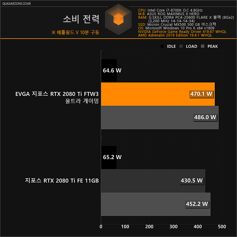

 소비 전력은 지포스 RTX 2080 Ti보다 다소 높은 것을 확인할 수 있습니다. 이것은 높은 클록을 바탕으로 높은 성능을 내기 때문에 수반되는 결과입니다.

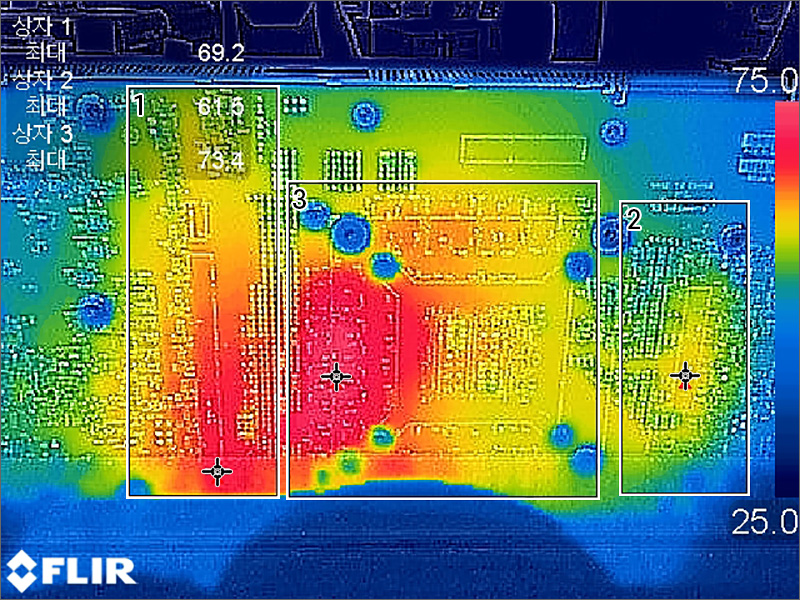

열화상 카메라 전원부 온도 적외선 열화상 카메라는 인간의 눈에는 보이지 않는 적외선을 감지하여 대상 물체의 열 분포를 보여주는 카메라입니다. 같은 비접촉 방식인 열화상 온도계가 한 점의 온도만을 측정할 수 있지만, 열화상 카메라는 대상 물체 전체의 온도를 동시에 측정하여 온도의 높고 낮음을 한눈에 파악할 수 있습니다.
공랭 작동 시 전원부 후면(1번) 최고 온도 : 69.2 ℃
