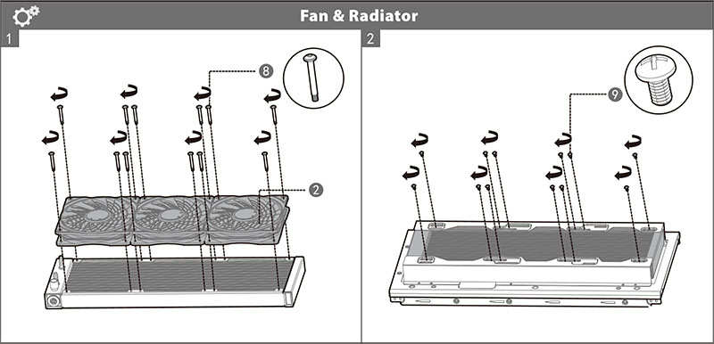

쿨링팬을 라디에이터에 고정하고 라디에이터를 케이스에 설치합니다.

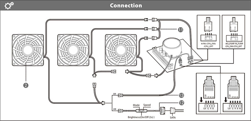

메인보드가 지원한다면 RGB LED 포트를 메인보드에, 지원하지 않는다면 RGB LED 컨트롤 박스에 LED를 연결합니다.
CPU 소켓에서 메모리 슬롯까지의 거리가 3cm 정도 이격되어 있다면 호스가 오른쪽으로 향해 있어도 설치에 문제가 없습니다. 성능 테스트

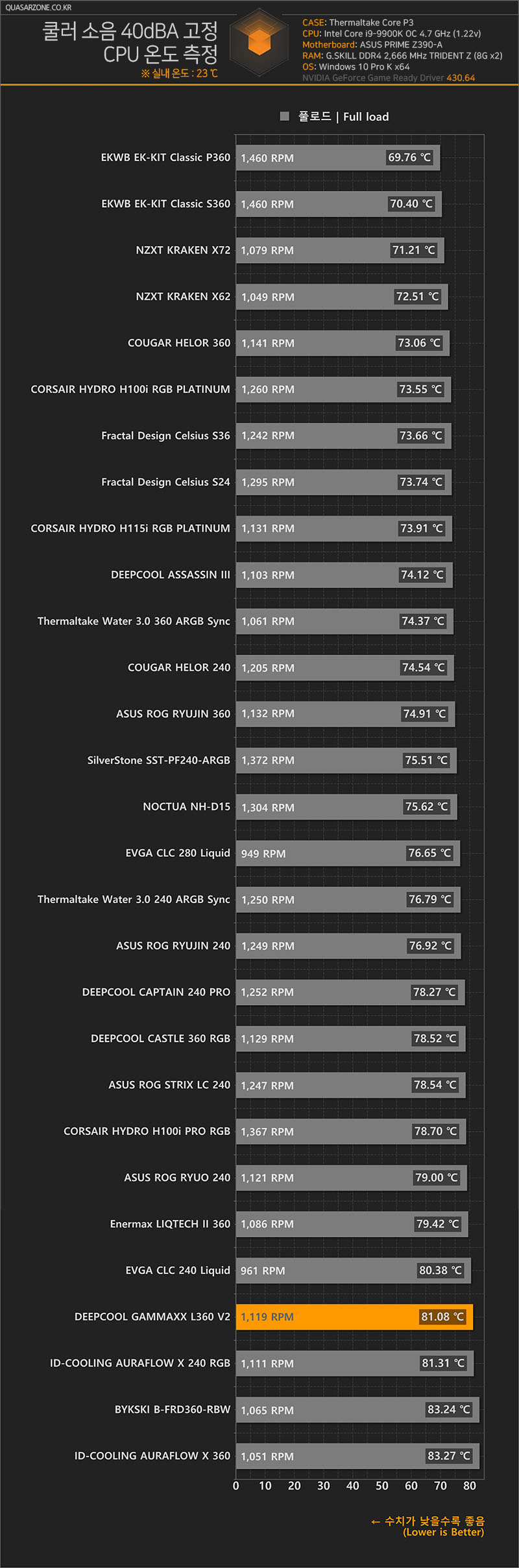

CPU는 인텔 코어 i9-9900K를 4.7 GHz(전압 1.22v)로 오버클록 하였으며, 메인보드 PWM 설정은 CPU 온도에 따른 Standard 팬속도입니다.
쿨러 소음을 40dBA로 맞추기 위해 팬리스 파워에 테스터기를 장착하여 가구동 시키고 팬컨트롤러를 사용하여 쿨링팬 RPM을 조절하였습니다. 소음계는 쿨링팬으로부터 30cm, 펌프로부터 20cm 떨어진 거리에 설치하였으며 펌프 속도는 100%로 고정하였습니다. 이렇게 파악한 RPM으로 동일 소음 테스트를 진행하였습니다.
CPU 부하는 AIDA 64의 System Stability Test에서 가장 CPU에 가하는 부하량이 높은 Stress FPU를 10분간 구동하였습니다. 온도는 최대 온도가 아닌 10분간 초당 데이터를 HWiNFO 소프트웨어로 추출하여 평균 온도를 산출하였습니다. 오픈 케이스 테스트

오픈 케이스 동일 소음 테스트에서 GAMMAXX L360 V2는 크게 특출나게 좋은 성능을 보여주지는 못했습니다. 다만 가격대가 10만 원도 하지 않는 보급형 제품이므로 큰 단점은 아닙니다. 총평
성능 테스트에서 딥쿨 GAMMAXX L360 V2는 크게 특출난 성능을 보여주지는 못했습니다. 나쁘게 말하면 성능이 좋지 않다는 것이죠. 하지만 가격을 보면 어느 정도 납득이 되는 성능이기도 합니다. 10만 원도 채 되지 않는 9만 원 정도에 판매되고 있기 때문이죠. 펌프 중앙과 쿨링팬에서 밝은 RGB LED가 점등되어 튜닝 요소는 높은 점수를 주고 싶습니다. 메인보드에 RGB LED 헤더가 없을 때를 위해 기본 동봉된 RGB LED 컨트롤러도 장점입니다. 딥쿨이 컴퓨텍스 2019에서 공개한 Anti-leak가 적용되었다는 점이 가장 큰 특징일 것입니다. 장시간 사용되어 검증되어야 할 부분이라 어느 정도의 안정성을 가지고 있는지는 의문이지만 누수 방지 대책이 없는 제품들보다 안심이 되는 것도 사실입니다. 밝은 RGB LED와 누수 방지 기술로 안정성을 확보한 보급형 일체형 수랭쿨러, DEEPCOOL GAMMAXX L360 V2 RGB입니다. |
