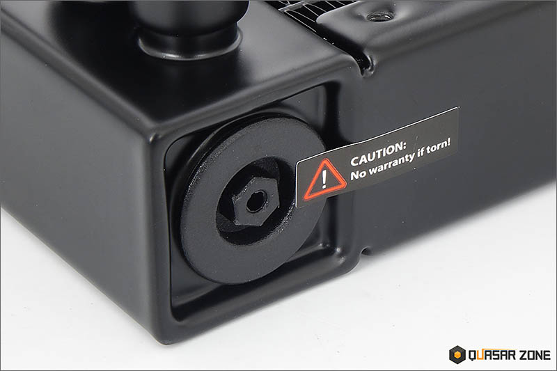

라디에이터 측면에 압력 조절 기구가 삽입되어 Anti-Leak를 지원합니다.

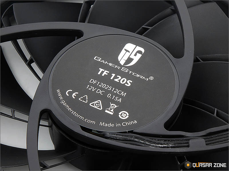

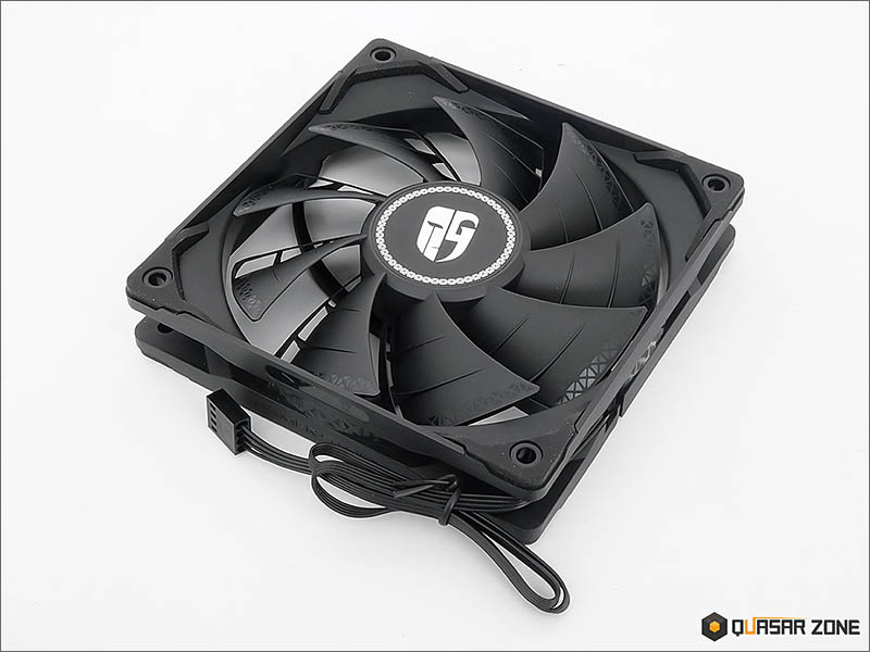

DF1202512CM 모델 쿨링팬 2개가 동봉되며, 500~1,800 RPM으로 회전합니다.

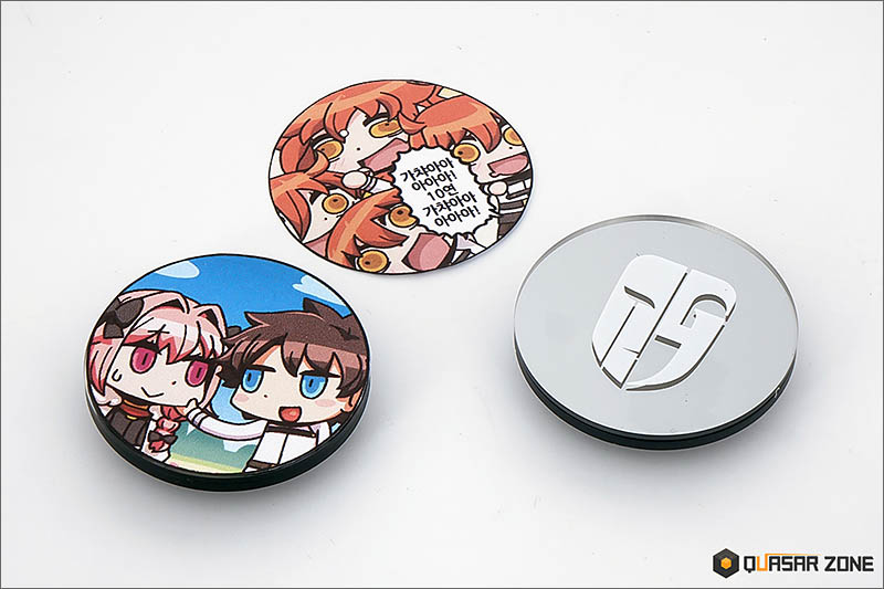

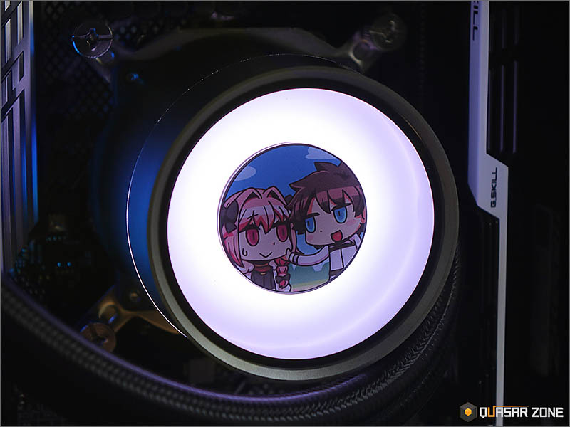

기본 장착된 DEEPCOOL GAMER STORM 로고 외에 아무것도 각인되어 있지 않은 아크릴 플레이트가 1개 더 동봉되어 있습니다. 어렵게 스티커를 주문 제작할 필요 없이 지름 33mm의 원형 이미지를 프린트하고 잘라서 붙이는 것만으로도 새로운 느낌을 줄 수 있습니다.
총평

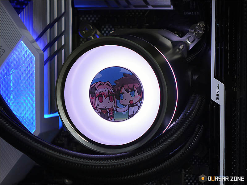

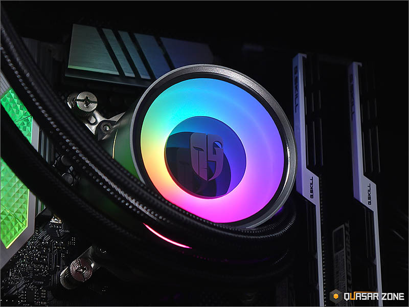

DEEPCOOL GAMER STORM CASTLE 240EX에는 다른 쿨러들에서는 찾아볼 수 없는 특징이 있습니다. 바로 펌프 부 상단 커버를 열고 아크릴 플레이트를 교체할 수 있다는 점이죠. 단순히 로고 방향을 90도 각도로 회전하는 것부터 기본 제공되는 아무것도 각인되어 있지 않는 플레이트에 내가 원하는 로고나 캐릭터를 붙여서 새로운 느낌을 줄 수 있습니다. 최근 디스플레이를 탑재하는 제품들이 하나둘 늘어나고는 있지만 그런 일체형 수랭쿨러는 가격이 대단하기 때문에 가성비가 중요한 딥쿨 쿨러에게는 이런 아날로그 방식만으로도 충분합니다.

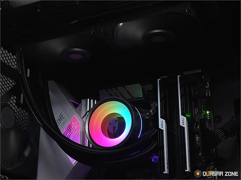

쿨링팬에는 RGB LED가 없지만 펌프에 원형으로 LED가 삽입되어 있으며 기본 제공되는 RGB LED 컨트롤러로 제어할 수 있습니다. 메인보드에서 지원한다면 메인보드와 동기화도 가능하죠. 성능에서 특이한 점이 하나 있는데요, 같은 라인업에서 더 상위모델인 CASTLE 360EX보다 240EX의 성능이 더 좋았다는 것입니다. 라디에이터가 360mm인 제품보다 240mm인 제품의 온도가 더 낮게 측정되었다는 뜻이죠. 사실 이 제품뿐만 아니라 다른 회사 제품으로 시야를 옮겨보면 ID-COOLING AURAFLOW도 360 모델보다 240 모델의 온도가 더 낮습니다. 여러 가지 이유가 있을 수 있겠지만 펌프 출력이 360mm 라디에이터를 순환시키기에 충분하지 못해서 이런 현상이 발생한 것으로 생각됩니다. 360보다 좋은 240, DEEPCOOL GAMER STORM CASTLE 240EX 일체형 수랭쿨러입니다. |
