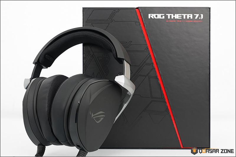

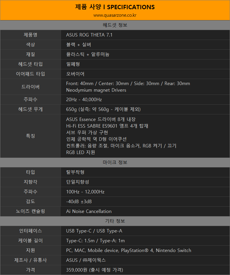

게이밍 헤드셋은 낮게는 2만 원대로 가격이 형성되어 있습니다. 돈이 많이 들기로 소문난 취미 중 하나인 음향 분야라는 걸 고려한다면 터무니없이 낮은 가격대인데요. 사실상 품질을 기대하기는 힘들고, 실제로 사용해보면 좌, 우 매칭이 완전히 틀어져 있는 경우도 존재합니다. 이런 상태에서 입체 음향을 구현한다고 말하는 건 어불성설이라고 할 수 있죠. 물론 시중에는 이런 제품과는 본질적으로 궤를 달리하는 제품들도 많습니다. 이 중에는 흔하지는 않지만, 소프트웨어를 통한 가상 구현이 아닌 물리적으로 드라이버를 여러 개 탑재한 헤드셋도 존재합니다. 보통 7.1 채널을 하드웨어로 구현했다고 한다면 극저음역대를 담당하는 진동 모터를 포함하여 한쪽에 5개 유닛이 탑재되어 있는 경우가 일반적입니다만, 이번에 소개해드릴 ASUS ROG THETA 7.1 헤드셋은 각각 4개 드라이버를 탑재했습니다. 즉, 드라이버 중 하나는 두 가지 일을 담당하거나 가상 음향 기술 힘을 빌렸다는 뜻인데요. 결코 저렴하지 않은 가격임에도 불구하고 사전 구매 수량이 순식간에 동나버린 헤드셋, ASUS ROG THETA 7.1은 도대체 어떤 매력이 있는 걸까요? 지금부터 확인해보도록 하시죠.
ASUS ROG THETA 7.1
