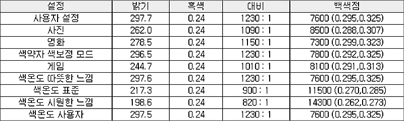

밝기 및 대비
밝기 및 대비는 다양한 항목을 측정하고 있습니다. 먼저 0%부터 100%까지 화면의 밝기를 다르게 진행하고, HDR 기능을 지원하는 모니터일 경우 HDR 환경도 포함됩니다. 밝기와 흑색은 각 화면 밝기별 실제로 측정된 흰색 화면과 검은색 화면의 값을 ㏅/㎡(1㏅/㎡ = 1㎡ 공간에 촛불 1개를 켠 밝기) 단위로 표기하며, 대비는 백색과 흑색의 비율인 명암비를 나타냅니다. 백색점은 우리가 흔히 알고 있는 색온도를 뜻하며, 표준 디스플레이 색 온도의 값은 6500K고, 이보다 수치가 낮으면 화면이 따뜻해 보이고 높으면 화면이 시원하게 보입니다.
LG전자 27V70N-PA70K는 흰색 화면 최대 밝기 298.9㏅/㎡, 검은색 화면 최저 밝기 0.08㏅/㎡가 측정되었으며 최대 명암비 1,310 : 1, 최대 색온도 7500K가 측정되었습니다.
OSD 설정
모니터에는 다양한 화면 모드가 존재합니다. OSD 설정 측정은 모니터가 제공하는 OSD 화면 모드별 밝기, 대비, 색온도 등을 측정합니다.

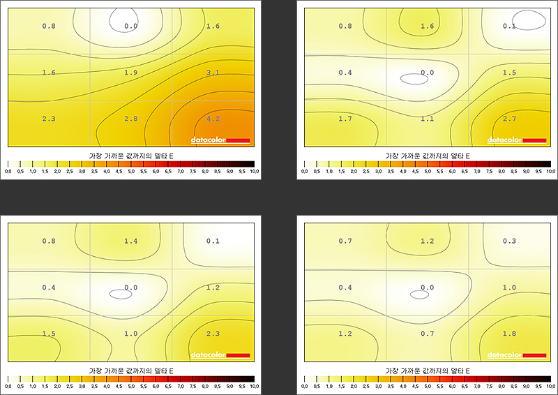

색상 밝기 균일성 100% ~ 50%
모니터는 정확한 색상을 보여주는 것도 중요하지만 화면의 모든 영역에서 균일함을 유지하는 것 역시 중요합니다. 균일도가 낮으면 화면의 영역에 따라 보이는 결과가 달라질 수 있으므로 표기되는 델타 E 값이 낮을수록 유리합니다. 색상 밝기 균일성은 같은 색상을 화면 전체에서 고르게 표시하는지를 파악할 수 있습니다.
LG전자 27V70N-PA70K는 최대 델타 E 4.2 미만의 수치가 측정었으며, 화면 왼쪽 부분에서 차이가 발생하였습니다.

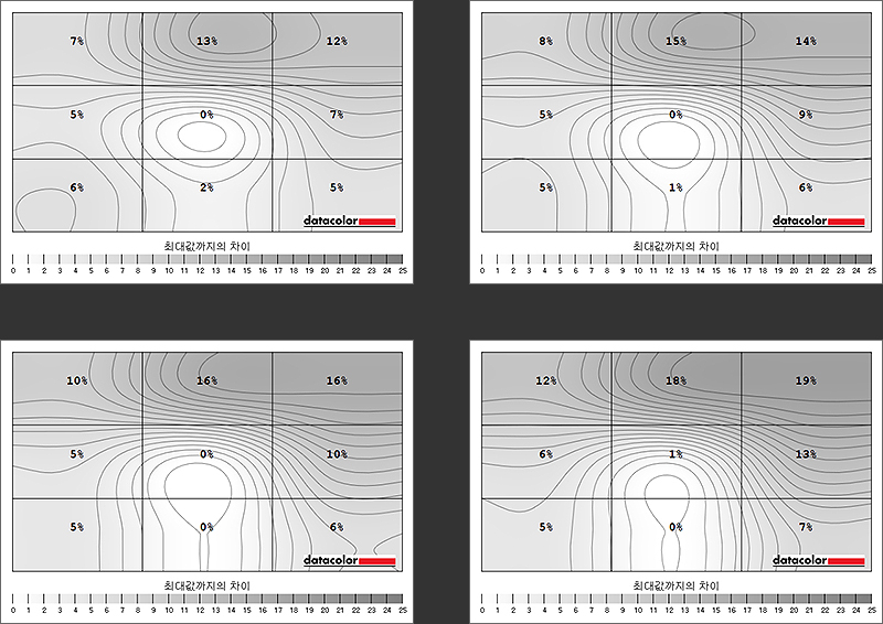

광도 밝기 균일성 100% ~ 50%
모니터는 정확한 색상을 보여주는 것도 중요하지만 화면의 모든 영역에서 균일함을 유지하는 것 역시 중요합니다. 균일도가 낮으면 화면의 영역에 따라 보이는 결과가 달라질 수 있으므로 표기되는 델타 E 값이 낮을수록 유리합니다. 광도 밝기 균일성은 같은 광량(밝기)을 화면 전체에서 고르게 표시하는지를 파악할 수 있습니다.
LG전자 27V70N-PA70K는 최대 19% 미만의 수치가 측정되었으며, 화면 위쪽 부분에서 차이가 발생하였습니다.

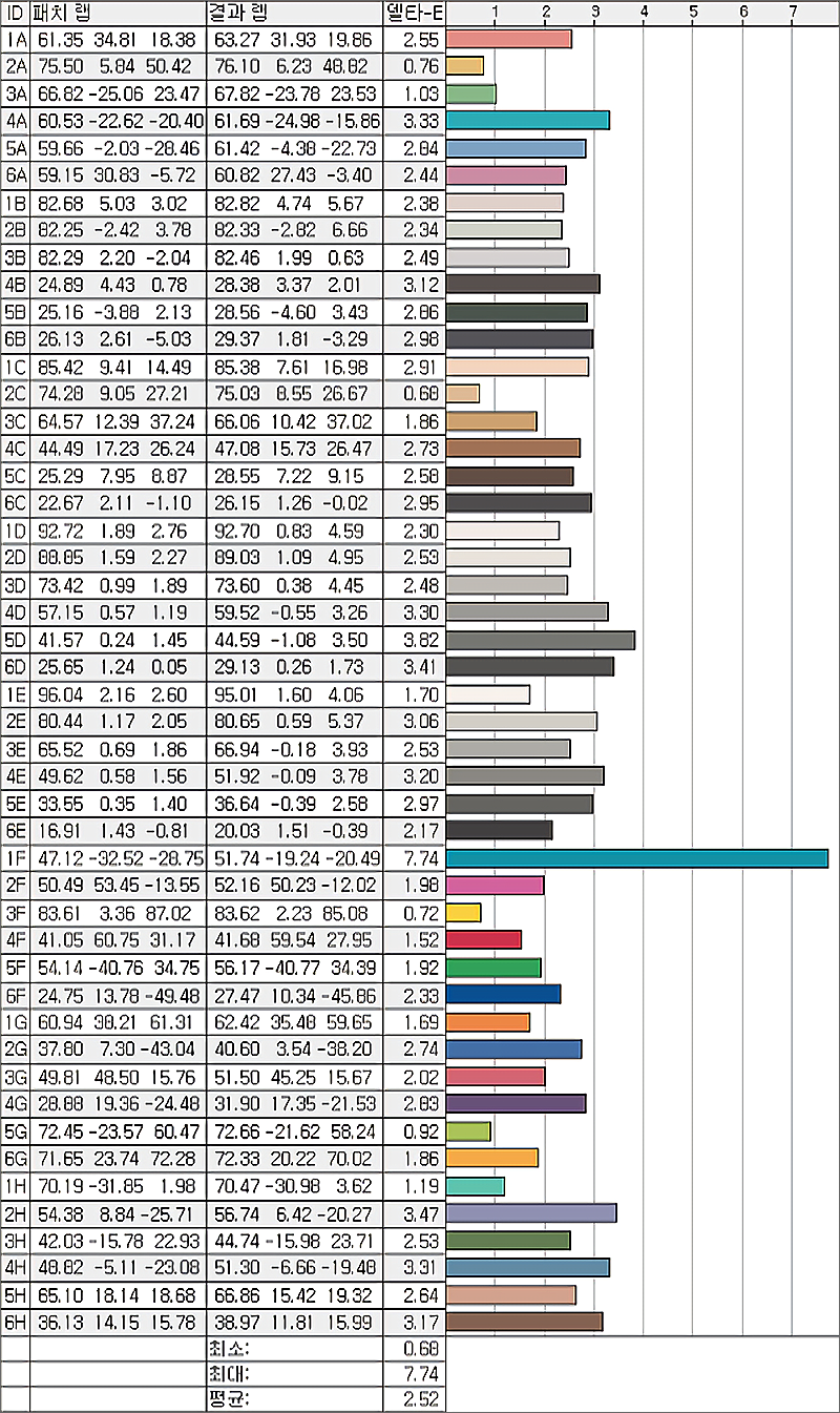

색상 정확도
총 48가지의 색상을 계측하여 정확한 색상을 표현할 수 있는지 알아보는 테스트입니다. 델타 값이 높을수록 오차가 크다는 뜻으로 수치가 낮을수록 정확한 색상을 표시하게 됩니다. 보통 평균 2.0 델타 E를 기준으로 이보다 값이 높을 경우 오차가 큰 편에 속하며, 값이 낮을 경우 오차가 적은 편에 속합니다.
LG전자 27V70N-PA70K는 최소 0.68, 최대 7.74, 평균 2.25 델타 E 수치가 측정되었습니다.
