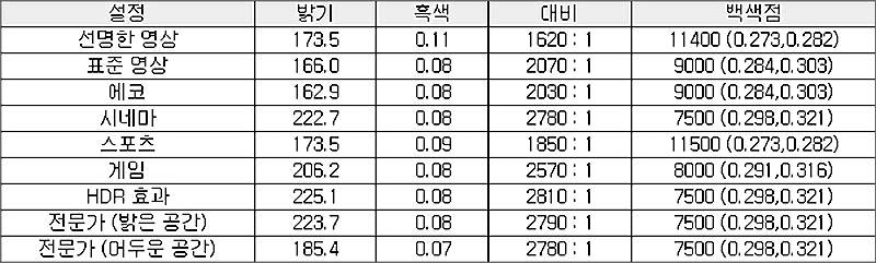

OSD 설정
모니터에는 다양한 화면 모드가 존재합니다. OSD 설정 측정은 모니터가 제공하는 OSD 화면 모드별 밝기, 대비, 색온도 등을 측정합니다.

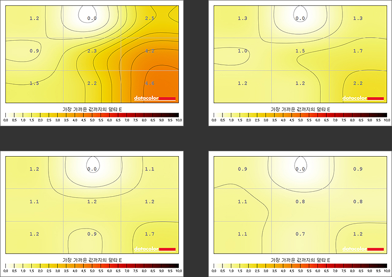

색상 밝기 균일성 100% ~ 50%
모니터는 정확한 색상을 보여주는 것도 중요하지만 화면의 모든 영역에서 균일함을 유지하는 것 역시 중요합니다. 균일도가 낮으면 화면의 영역에 따라 보이는 결과가 달라질 수 있으므로 표기되는 델타 E 값이 낮을수록 유리합니다. 색상 밝기 균일성은 같은 색상을 화면 전체에서 고르게 표시하는지를 파악할 수 있습니다.
LG전자 27TN600S 모니터는 최대 델타 E 4.6 미만의 수치가 측정었으며 화면 오른쪽 부분에서 차이가 발생하였습니다.

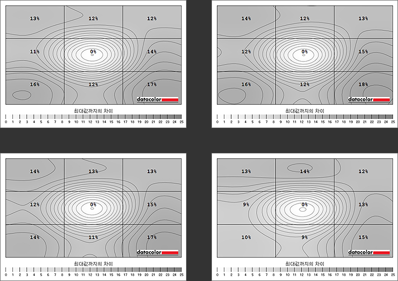

광도 밝기 균일성 100% ~ 50%
모니터는 정확한 색상을 보여주는 것도 중요하지만 화면의 모든 영역에서 균일함을 유지하는 것 역시 중요합니다. 균일도가 낮으면 화면의 영역에 따라 보이는 결과가 달라질 수 있으므로 표기되는 델타 E 값이 낮을수록 유리합니다. 광도 밝기 균일성은 같은 광량(밝기)을 화면 전체에서 고르게 표시하는지를 파악할 수 있습니다.
LG전자 27TN600S 모니터는 최대 18% 미만의 수치가 측정되었으며 화면 위쪽 부분에서 차이가 발생하였습니다.

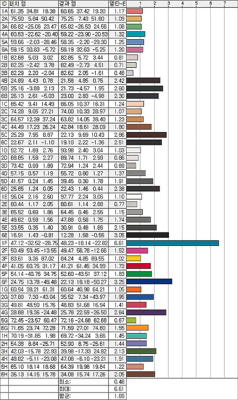

색상 정확도
총 48가지의 색상을 계측하여 정확한 색상을 표현할 수 있는지 알아보는 테스트입니다. 델타 값이 높을수록 오차가 크다는 뜻으로 수치가 낮을수록 정확한 색상을 표시하게 됩니다. 보통 평균 2.0 델타 E를 기준으로 이보다 값이 높을 경우 오차가 큰 편에 속하며, 값이 낮을 경우 오차가 적은 편에 속합니다.
LG전자 27TN600S 모니터는 최소 0.48, 최대 6.61, 평균 1.69 델타 E 수치가 측정되었습니다.

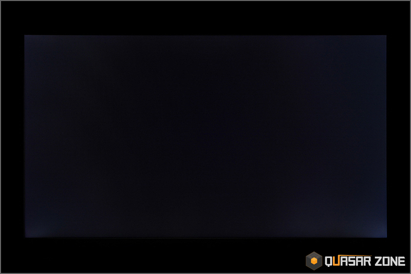

빛샘
액정 표시 장치라는 뜻을 지닌 LCD 모니터는 화면을 표시하기 위해 별도의 광원을 사용합니다. 과거에는 형광등과 비슷한 구조인 CCFL을 사용했지만, 최근에는 수명이 길고 소비 전력이 낮은 LED를 광원으로 선택하고 있는데요. 하지만 별도의 광원을 사용하는 탓에 패널이나 프레임에 유격이 발생하거나 제대로 조립이 되지 않았을 경우 빛이 새어 나올 수 있으며, 이를 흔히 빛샘 현상이라고 말합니다.
LG전자 27TN600S 모니터는 화면 일부에서 빛샘이 발견되었습니다.

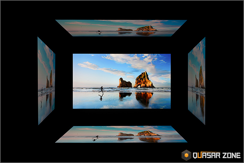

시야각
액정 표시 장치는 패널 구조에 따라 화면의 가장자리에서 바라보았을 때 색이 왜곡되거나 밝기, 명암 표현 능력이 떨어질 수 있는데, 이럴 경우 시야각이 좁다고 표현하며, 화면 가장자리에서 바라봐도 화면 차이가 작을 경우 시야각이 넓다고 표현합니다. 패널 구조적 특정상 TN 계열의 시야각이 가장 좁으며, IPS, VA 계열은 시야각이 넓은 편에 속합니다. 단, 제조사에서 표기하는 시야각이 넓더라도 실제로 화면을 바라보았을 때 밝기가 떨어지거나 명암 표현 능력이 부족할 수도 있으므로 실제로 시야각을 확인하는 것이 중요합니다.
LG전자 27TN600S 모니터에 사용된 VA 패널은 가로 178°, 세로 178° 시야각을 지원하며 눈에 보이는 왜곡은 발생하지 않았습니다.

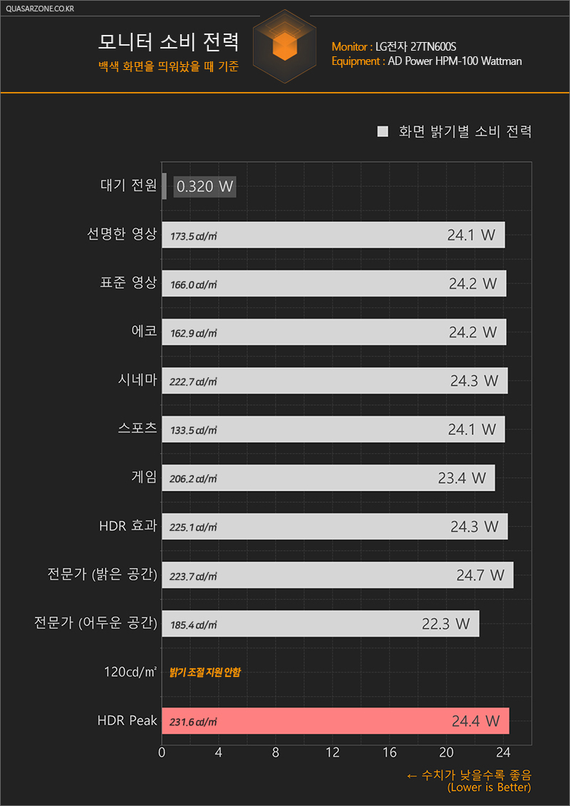

소비 전력
컴퓨터 본체 다음으로 소비 전력이 높은 모니터는 화면이 크거나 밝기가 높을수록 전력 소비량이 증가할 수밖에 없습니다. 같은 크기와 밝기더라도 사용된 패널이나 제조사별로 차이가 있을 수 있는데요. 아무래도 전력 소비량이 낮은 제품일수록 여러모로 좋을 것입니다. 소비 전력 측정에 120㏅/㎡ 환경이 포함되는 이유는 LCD 모니터를 기준으로 인쇄용지에 가까운 화면 밝기를 보여주기도 하고, 모니터별 같은 화면 밝기 상태에서 소비 전력을 비교하기 위한 목적이 있습니다.
LG전자 27TN600S 모니터는 최대 24.7W의 소비 전력을 사용하며 대기 상태에서는 0.320W 미만의 소비 전력이 측정되었습니다. 화면 밝기 조절 기능은 제공하지 않아 화면별 소비 전력을 측정하였습니다.
SDR 기준
HDR 기준

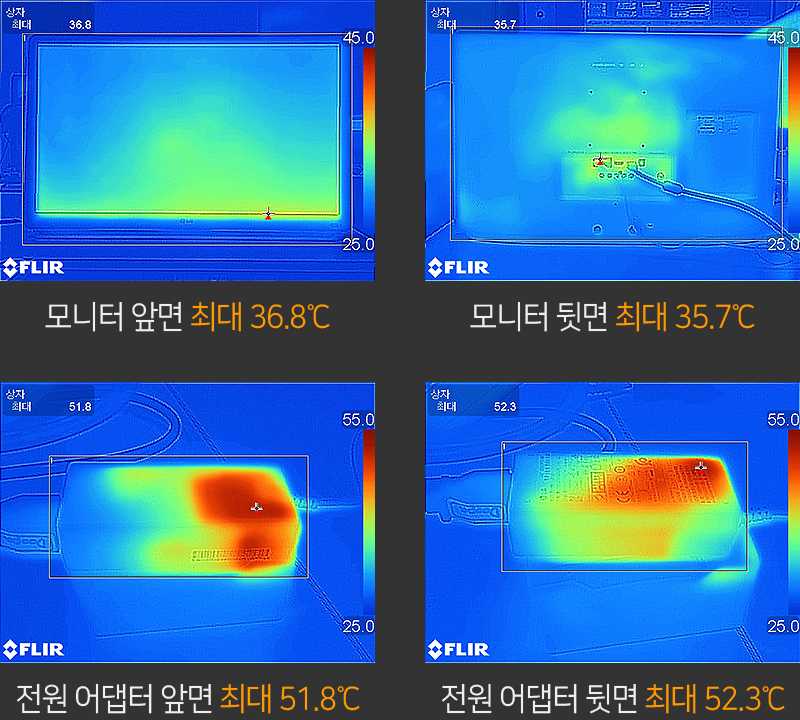

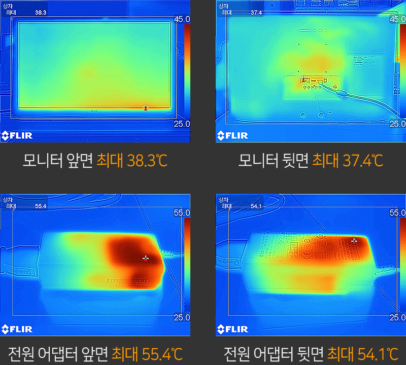

표면 온도
별도의 광원을 통해 화면을 표시하는 액정 표시 장치는 구조적 특정상 열이 발생할 수밖에 없습니다. 특히 화면이 크면 클수록 더 강한 빛을 내는 광원을 사용하므로 발열도 함께 늘어날 수밖에 없는데요. 과거에는 형광등과 비슷한 구조인 CCFL을 사용해 발열이 높았지만, 최근에는 LED를 주로 사용하면서 발열이 많이 줄어들었습니다.
LG전자 27TN600S 모니터는 SDR 환경 기준 앞면 최대 36.8℃, 뒷면 최대 35.7℃, HDR 환경 기준 앞면 최대 38.3℃, 뒷면 최대 37.4℃가 측정되었습니다.
※ 표면 온도 측정은 실내 기온 24℃ 환경에서 흰색 화면을 띄워둔 후 30분 뒤에 진행하였습니다.
