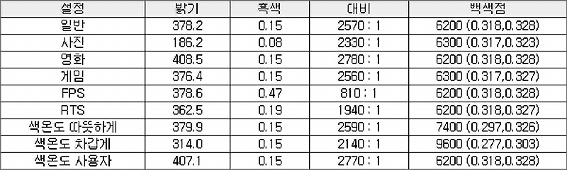

밝기 및 대비
밝기 및 대비는 다양한 항목을 측정하고 있습니다. 먼저 0%부터 100%까지 화면의 밝기를 다르게 진행하고, HDR 기능을 지원하는 모니터일 경우 HDR 환경도 포함됩니다. 밝기와 흑색은 각 화면 밝기별 실제로 측정된 흰색 화면과 검은색 화면의 값을 ㏅/㎡(1㏅/㎡ = 1㎡ 공간에 촛불 1개를 켠 밝기) 단위로 표기하며, 대비는 백색과 흑색의 비율인 명암비를 나타냅니다. 백색점은 우리가 흔히 알고 있는 색온도를 뜻하며, 표준 디스플레이 색 온도의 값은 6500K고, 이보다 수치가 낮으면 화면이 따뜻해 보이고 높으면 화면이 시원하게 보입니다.
한성컴퓨터 TFG34Q14WQ 모니터는 흰색 화면 최대 밝기 408.6㏅/㎡, 검은색 화면 최저 밝기 0.05㏅/㎡가 측정되었으며 최대 명암비 2,780 : 1, 최대 색온도 6400K가 측정되었습니다. HDR 환경에서는 흰색 화면 최대 밝기 382.0/㎡, 검은색 화면 최저 밝기 0.16㏅/㎡가 측정되었으며 최대 명암비 2,380 : 1, 최대 색온도 6000K가 측정되었습니다.
OSD 설정
모니터에는 다양한 화면 모드가 존재합니다. OSD 설정 측정은 모니터가 제공하는 OSD 화면 모드별 밝기, 대비, 색온도 등을 측정합니다.

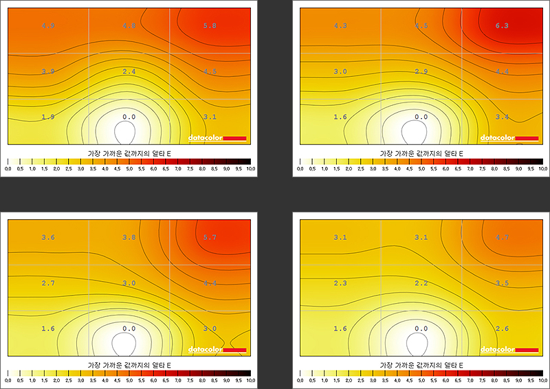

색상 밝기 균일성 100% ~ 50%
모니터는 정확한 색상을 보여주는 것도 중요하지만 화면의 모든 영역에서 균일함을 유지하는 것 역시 중요합니다. 균일도가 낮으면 화면의 영역에 따라 보이는 결과가 달라질 수 있으므로 표기되는 델타 E 값이 낮을수록 유리합니다. 색상 밝기 균일성은 같은 색상을 화면 전체에서 고르게 표시하는지를 파악할 수 있습니다.
한성컴퓨터 TFG34Q14WQ 모니터는 최대 델타 E 6.3 미만의 수치가 측정었으며 화면 위쪽에서 차이가 발생하였습니다.

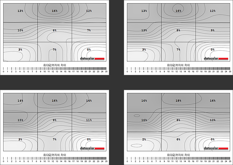

광도 밝기 균일성 100% ~ 50%
모니터는 정확한 색상을 보여주는 것도 중요하지만 화면의 모든 영역에서 균일함을 유지하는 것 역시 중요합니다. 균일도가 낮으면 화면의 영역에 따라 보이는 결과가 달라질 수 있으므로 표기되는 델타 E 값이 낮을수록 유리합니다. 광도 밝기 균일성은 같은 광량(밝기)을 화면 전체에서 고르게 표시하는지를 파악할 수 있습니다.
한성컴퓨터 TFG34Q14WQ 모니터는 최대 18% 미만의 수치가 측정되었으며 화면 위쪽에서 차이가 발생하였습니다.

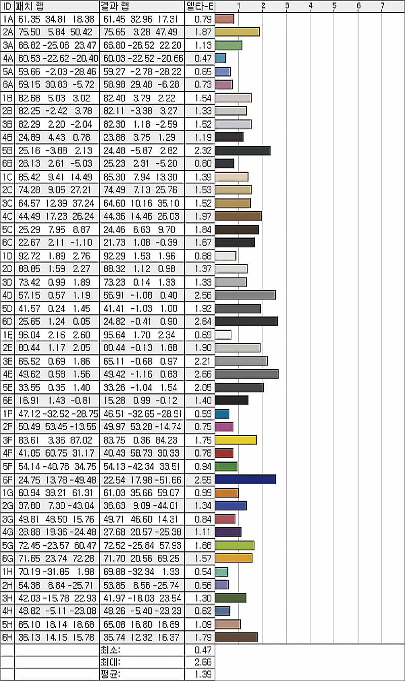

색상 정확도
총 48가지의 색상을 계측하여 정확한 색상을 표현할 수 있는지 알아보는 테스트입니다. 델타 값이 높을수록 오차가 크다는 뜻으로 수치가 낮을수록 정확한 색상을 표시하게 됩니다. 보통 평균 2.0 델타 E를 기준으로 이보다 값이 높을 경우 오차가 큰 편에 속하며, 값이 낮을 경우 오차가 적은 편에 속합니다.
한성컴퓨터 TFG34Q14WQ 모니터는 최소 0.47, 최대 2.66, 평균 1.39 델타 E 수치가 측정되었습니다.

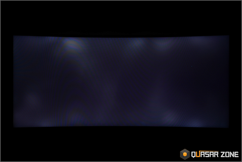

빛샘
액정 표시 장치라는 뜻을 지닌 LCD 모니터는 화면을 표시하기 위해 별도의 광원을 사용합니다. 과거에는 형광등과 비슷한 구조인 CCFL을 사용했지만, 최근에는 수명이 길고 소비 전력이 낮은 LED를 광원으로 선택하고 있는데요. 하지만 별도의 광원을 사용하는 탓에 패널이나 프레임에 유격이 발생하거나 제대로 조립이 되지 않았을 경우 빛이 새어 나올 수 있으며, 이를 흔히 빛샘 현상이라고 말합니다.
한성컴퓨터 TFG34Q14WQ 모니터는 화면 일부분에서 빛샘이 발견되었습니다.

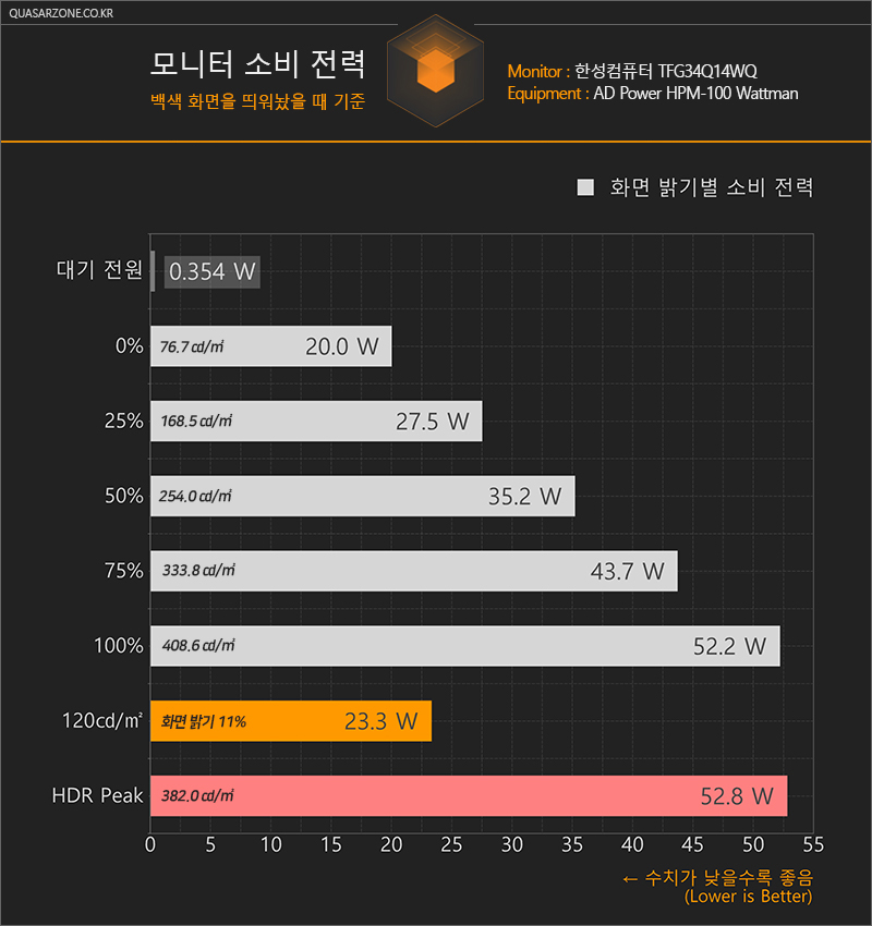

소비 전력
컴퓨터 본체 다음으로 소비 전력이 높은 모니터는 화면이 크거나 밝기가 높을수록 전력 소비량이 증가할 수밖에 없습니다. 같은 크기와 밝기더라도 사용된 패널이나 제조사별로 차이가 있을 수 있는데요. 아무래도 전력 소비량이 낮은 제품일수록 여러모로 좋을 것입니다. 소비 전력 측정에 120㏅/㎡ 환경이 포함되는 이유는 LCD 모니터를 기준으로 인쇄용지에 가까운 화면 밝기를 보여주기도 하고, 모니터별 같은 화면 밝기 상태에서 소비 전력을 비교하기 위한 목적이 있습니다.
한성컴퓨터 TFG34Q14WQ 모니터는 최대 52.2W 소비 전력을 사용하며 대기 상태에서는 0.354W 미만의 소비 전력이 측정되었습니다. 120㏅/㎡ 환경에서는 23.3W가 측정되었으며 HDR 환경에서는 최대 52.8W가 측정되었습니다.

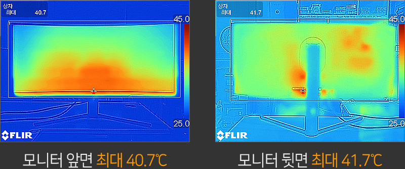

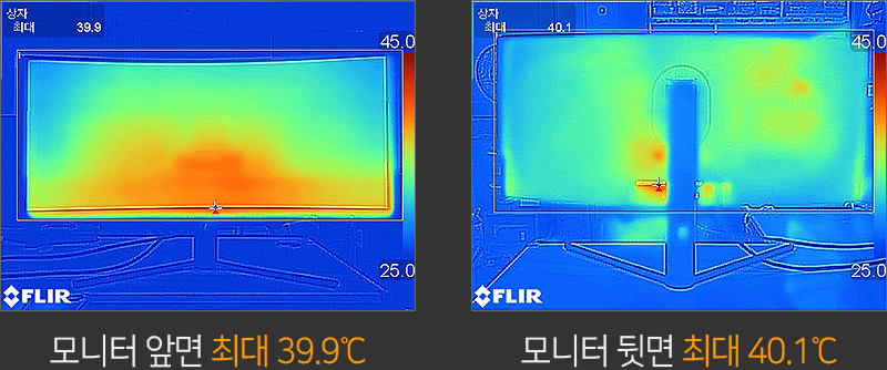

한성컴퓨터 TFG34Q14WQ 모니터는 SDR 기준 앞면 최대 39.9℃, 뒷면 최대 40.1℃가 측정되었으며 HDR 기준 앞면 최대 40.7℃, 뒷면 최대 41.7℃가 측정되었습니다.
※ 표면 온도 측정은 실내 기온 24℃ 환경에서 흰색 화면을 띄워둔 후 30분 뒤에 진행하였습니다.
