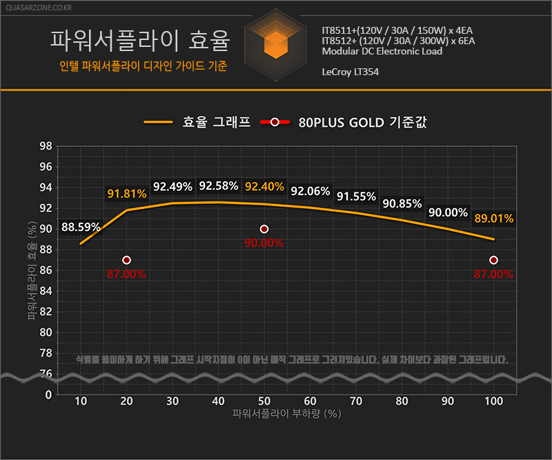

FSP HYDRO G PRO 1000W 80PLUS Gold Full Modular 파워는 80PLUS GOLD 인증을 받았으며, 최대 효율 90%(Typical 기준, 50% 부하)를 보장합니다. [80PLUS 인증 기준값, 20% 로드 시 = 87%, 50% 로드 시 = 90%, 100% 로드 시 = 87%]
최대 효율은 40% 구간에서 측정된 92.58%였으며, 100% 부하에서는 89.01%로 기준값(87%)을 넘어서는 성능을 확인할 수 있었습니다. 80PLUS GOLD 인증값과 비교 시 적게는 2.01%에서 많게는 4.81% 높은 효율 값과 안정적인 출력을 보여주었습니다.
Cross Load 테스트의 +12V 최대 부하(=1000W 출력)에서는 90.48%로 측정되었으며, +3.3V와 +5V 라인(=120W) 최대 부하 테스트에서는 83.42%로 측정되었습니다.

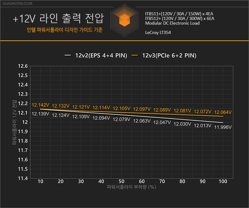

인텔 파워서플라이 디자인 가이드에는 +12V, +5V, +3.3V, -12V, +5VSB 각 출력 전압 기준값이 명시되어 있습니다. 그중 +12V 라인은 최저 11.4V에서 최대 12.6V로 표시가 되었으며, 해당 범위 내로 출력되어야 정상 범주로 판단하고 있습니다.
파워서플라이에서 많은 전력 소비와 안정적인 출력이 요구되는 +12V(EPS 4+4 PIN, PCIe 6+2 PIN) 라인 전압을 확인해봤습니다. 최저 및 최고 부하 간 차이는 EPS 4+4 PIN은 0.143V 그리고 PCIe 6+2 PIN은 0.078V로 확인되었는데요. HYDRO G PRO 파워가 강조하는 안정적인 12V 전압 출력을 확인할 수 있었습니다.

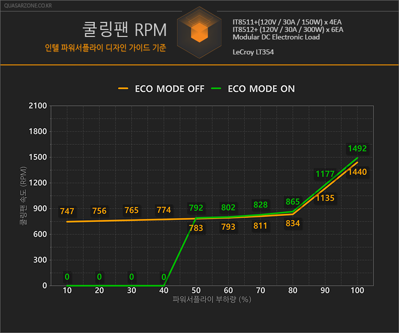

부하에 따른 쿨링팬 RPM(Revolution Per Minute) 변화도 함께 확인해봤습니다. 80% 부하까지는 ZERO RPM MODE 기능 유/무에 상관없이 900 RPM 이하로 낮게 작동하였으며, 이후부터 100% 부하까지 빠르게 RPM이 상승하는 결과를 보여주었습니다. ZERO RPM MODE 사용 시 40%(약 400W) 구간까지는 쿨링팬이 작동하지 않았으며, 80% 구간부터는 내부에 잠재된 열을 처리하기 위해 RPM이 소폭 더 증가하는 것을 확인할 수 있었습니다.

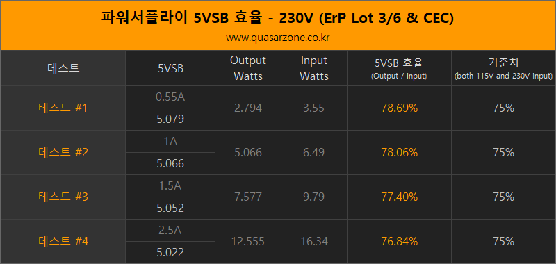

파워서플라이 디자인 가이드(ATX 폼팩터 기준)에는 5VSB(=5V STAND BY) 전력에 대안 기준이 명시되어 있습니다. ErP Lot 3 2014 및 ErP Lot 6 2010 / 2013에는 5VSB 대기전력 효율이 가능한 높아야 한다고 안내하고 있으며, 그중 550mA, 1A 및 1.5A 구간에서는 75% 이상 효율 이상을 권장하고 있습니다. 파워서플라이마다 5VSB 최대 출력이 다른데요. 이점을 고려하여 5VSB 출력이 3A보다 높은 경우에는 최대 3A 기준에서 75% 이상 효율을 달성해야 한다고 안내하고 있습니다. 퀘이사존에서는 이러한 가이드 기준에 따라 550mA, 1A, 1.5A 그리고 파워 스펙에 명시된 최대 5VSB 출력값을 기준으로 테스트를 진행했습니다.
550mA, 1A, 1.5A, 3A 총 4개의 테스트에서 기준치인 75%를 넘는 +5VSB 효율 성능을 보여주었습니다.
