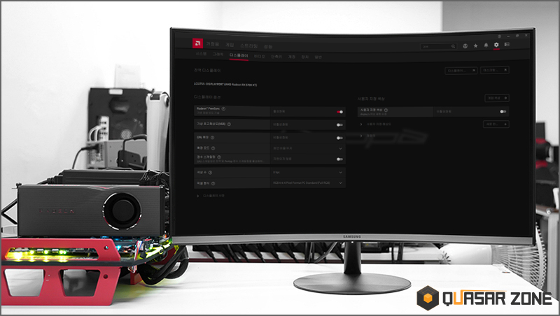

AMD FreeSync 지원
가변 주사율 기술에는 여러 가지 종류가 있지만, 그중에서 가장 높은 시장 점유율을 가진 기술은 AMD FreeSync입니다. FreeSync는 NVIDIA G-SYNC와 달리 별도의 부품(G-SYNC 모듈)을 사용하지 않고 라이선스 비용도 내지 않아 비교적 저렴한 장점이 있습니다. 또한 DisplayPort만 지원하는 G-SYNC와는 달리 FreeSync는 DisplayPort와 더불어 HDMI도 지원합니다. AMD FreeSync에 대한 자세한 내용은 아래를 참고하시기 바랍니다.
>AMD FreeSync 알아보기<
삼성전자 C32T550 모니터는 DisplayPort 1.2 48Hz ~ 75Hz, HDMI 1.4 48Hz ~ 75Hz까지 FreeSync를 지원합니다.

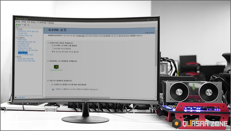

NVIDIA G-SYNC 호환 비공식 지원
NVIDIA는 어댑티브 싱크(Adaptive Sync) 모니터를 대상으로 GeForce 그래픽카드에서 가변 주사율 기술을 사용할 수 있는 G-SYNC 호환(G-SYNC Compatible)을 발표했습니다. G-SYNC 호환은 G-SYNC Ultimate이나 G-SYNC와 다르게 별도의 부품(G-SYNC 모듈)이 없어도 가변 주사율 기술을 지원하며 시장에 출시된 Adaptive Sync 기반의 FreeSync 모니터에서 G-SYNC 호환을 적용할 수 있습니다.
삼성전자 C32T550 모니터는 NVIDIA가 발표한 G-SYNC 호환 공식 명단에는 포함되지 않지만, NVIDIA 제어판을 통해 G-SYNC 호환을 사용자 임의로 활성화할 수 있습니다. 다만 공식 인증을 받지 않은 만큼 사용 환경에 따라 화면이 깜박이거나 가변 주사율 기술이 제대로 적용되지 않는 등 호환 문제가 있을 수 있으니 반드시 유의하시기 바랍니다. NVIDIA G-SYNC 호환과 관련된 자세한 내용은 아래를 참고하시기 바랍니다.
>NVIDIA G-SYNC 알아보기<
※ NVIDIA G-SYNC 호환은 DisplayPort 단자에서만 지원되며 HDMI 단자나 변환 케이블에서는 사용할 수 없습니다. GeForce 10 시리즈, GeForce 16 시리즈, GeForce 20 시리즈 그래픽카드와 417.71 이상의 드라이버가 필요하며 사용자 환경이나 하드웨어 구성, 게임 종류에 따라 호환 여부가 달라질 수 있습니다.
