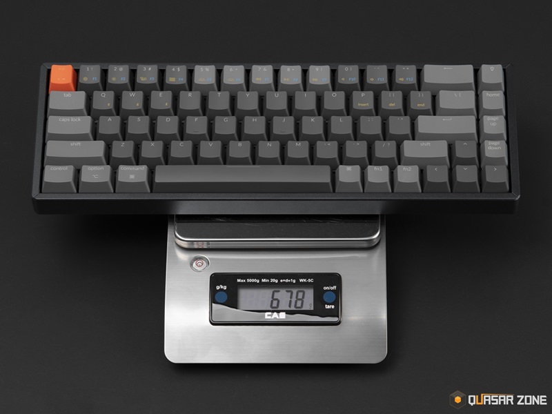

68키 미니배열이 적용된 K6는 풀 배열 키보드는 물론이고 텐키리스 키보드보다도 훨씬 작은 크기를 보여줍니다. K2와 비교하면 가로 길이는 비슷하지만 세로 길이는 F(Function) 열이 생략된 만큼 조금 더 작습니다. 배열이 독특하다는 점을 제외하면 기존 Keychron 키보드에서 보여줬던 모습과 크게 다르지 않습니다. 여전히 투톤 컬러를 사용한 키캡과 간결함을 추구하는 하우징은 군더더기 없이 깔끔한 인상을 심어주죠.
무게는 실측 678g으로 측정되었으며 사이드 알루미늄 프레임을 사용하지 않은 모델은 더 가벼운 무게를 보여줄 것으로 기대할 수 있습니다.
K6에서도 Keychron만의 전매특허인 측면 USB 포트와 모드 전환 스위치를 확인할 수 있습니다. 포트는 최신 키보드답게 USB Type-C를 사용했으며, 그 옆으로 운영체제 전환 스위치(Win/Android, Mac/iOS)와 연결 방식(Bluetooth, Cable)을 전환하는 스위치가 있습니다. 측면에 알루미늄 프레임이 덧대져 있어 묵직하면서도 단단해 보입니다.
