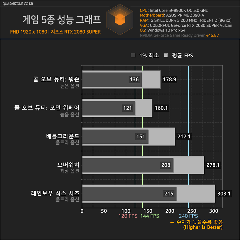

FHD 해상도에서 모든 게임에서 최고 옵션으로 설정하여 테스트하였으며, 벤치마크 툴이나 구간이 아닌 5~10분간 게임을 플레이하여 측정했기 때문에 실제 게임 플레이 시 프레임을 파악하는 데 더 도움이 되리라 생각됩니다. 고주사율 모니터의 일반적인 주사율인 120, 144, 240Hz에 해당하는 곳에 표시하여 알아보기 쉽도록 처리해보았습니다. 그럼 지금부터 게임별로 분석해보도록 할까요.

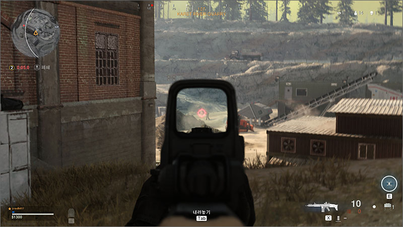

콜 오브 듀티: 워존
먼저 콜 오브 듀티: 워존입니다. 모던 워페어와 같은 게임임에도 프레임이 더 높습니다. 싱글 플레이에는 좁은 공간에 많은 NPC와 적, 각종 폭발 효과 등이 나타나기 때문일지도 모르겠네요. 136~178.9 FPS가 측정되어 120~144Hz 모니터를 사용해도 문제가 없습니다. 다만 평균 240에는 도달하지 못해서 240Hz 주사율 모니터를 사용 중이라면 더 높은 성능의 RTX 2080 Ti를 사용하거나 옵션을 낮춰야 합니다.

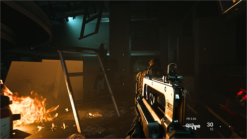

콜 오브 듀티: 모던 워페어
모던 워페어는 멀티 플레이가 아닌 싱글 플레이로 진행했습니다. 다섯 번째 미션인 피커딜리이며, 민간인이 뛰어다니고 동시다발적으로 경찰, 테러리스트가 섞여 총격전을 벌이는 난장판 미션이죠. 121~160.1 FPS가 측정되어 워존과 마찬가지로 120~144Hz 모니터에는 부족함이 없지만 10%가량 낮습니다. 물론 싱글 플레이이므로 다른 플레이어와 경쟁하는 워존보다는 프레임에 대해 약간은 관대해도 될 것 같네요.

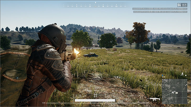

배틀그라운드
배틀그라운드에서는 151~212.1 FPS를 기록해서 144Hz 모니터를 사용하더라도 프레임 하락이 적을 것으로 예상합니다. 테스트에서는 많은 게이머가 적용하지 않는 울트라 옵션을 적용했고 실제로는 더 낮은 옵션을 사용한다는 점을 고려하면 240Hz 모니터도 충분히 활용할 수 있습니다.

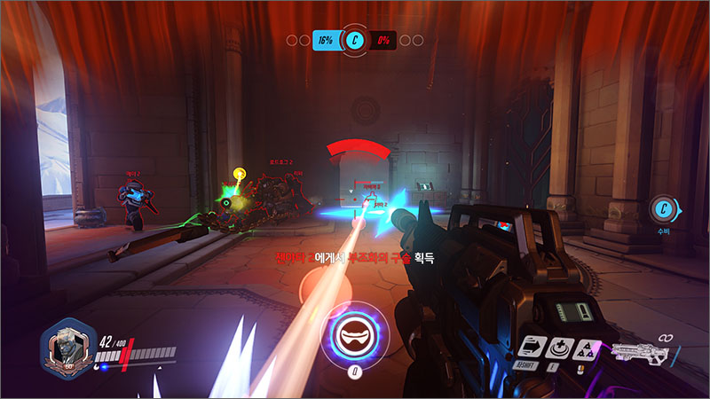

오버워치
오버워치는 1% 최소 수치마저 200 FPS를 넘겨서 240Hz 모니터를 사용하는 데 문제가 없습니다.

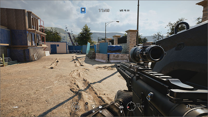

레인보우 식스 시즈
마지막으로 레인보우 식스 시즈입니다. 테스트를 진행한 게임 중 가장 높은 215~303.1 FPS가 측정되었습니다. 240Hz 모니터에서도 별 무리 없이 플레이 가능한 수치죠. 물론 최소프레임이 240Hz 아래로 떨어지므로 불안하다면 옵션을 약간만 낮추는 것으로 해결할 수 있습니다.

고주사율 모니터에서 하이엔드 그래픽카드가 필요한 이유와 하이엔드 그래픽카드, 지포스 RTX 2080 SUPER를 사용하여 5종 FPS 게임을 직접 플레이해서 성능을 알아보았습니다. 비교적 최신에 출시된 하이엔드 FPS임에도 FHD 해상도에서 높은 프레임을 기록하여 콜 오브 듀티: 모던 워페어/워존, 배틀그라운드에서는 144Hz, 오버워치, 레인보우 식스 시즈에서는 240Hz 모니터를 충분히 커버할 수 있는 성능입니다. 최고 옵션으로 설정하고 테스트했으므로 옵션을 약간만 낮춘다면 더 높은 주사율의 모니터도 충분히 대응할 수 있습니다. 이보다 낮은 성능의 그래픽카드, 예를 들어 RTX 2060급 이하였다면 최고 옵션으로 이 정도 성능이 어려울 것이므로 고주사율 모니터와 하이엔드 그래픽카드는 계란과 케첩처럼 잘 어울리는 조합입니다. RTX 2080 SUPER의 성능을 새삼스럽게 다시금 느낄 수 있는 기회였네요.
