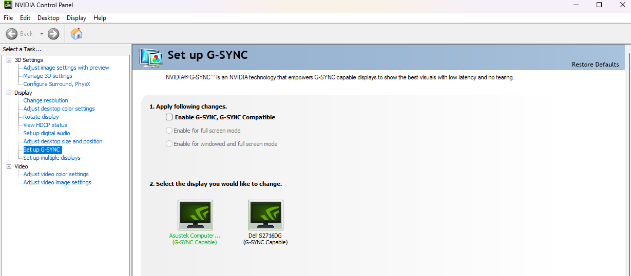

새 펌웨어로 업데이트된 1440p 360Hz 지원 모니터에서 ULMB 2를 활성화하는 방법은 간단합니다: - NVIDIA 제어판에서 NVIDIA G-SYNC 가변 재생률을 비활성화합니다. 이렇게 하면 백라이트가 백라이트 스트로빙 모드로 전환됩니다.
- 2. 모니터의 온스크린 디스플레이에서 G-SYNC ULMB 2를 활성화합니다.
이 두 단계를 완료하면 모든 준비가 완료된 것입니다!
